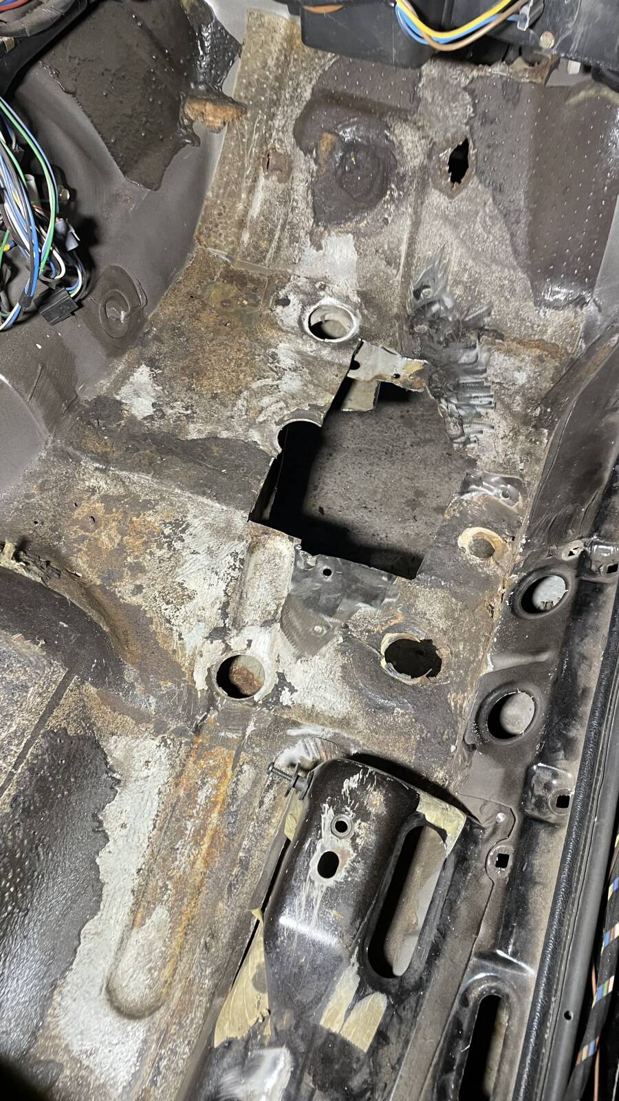

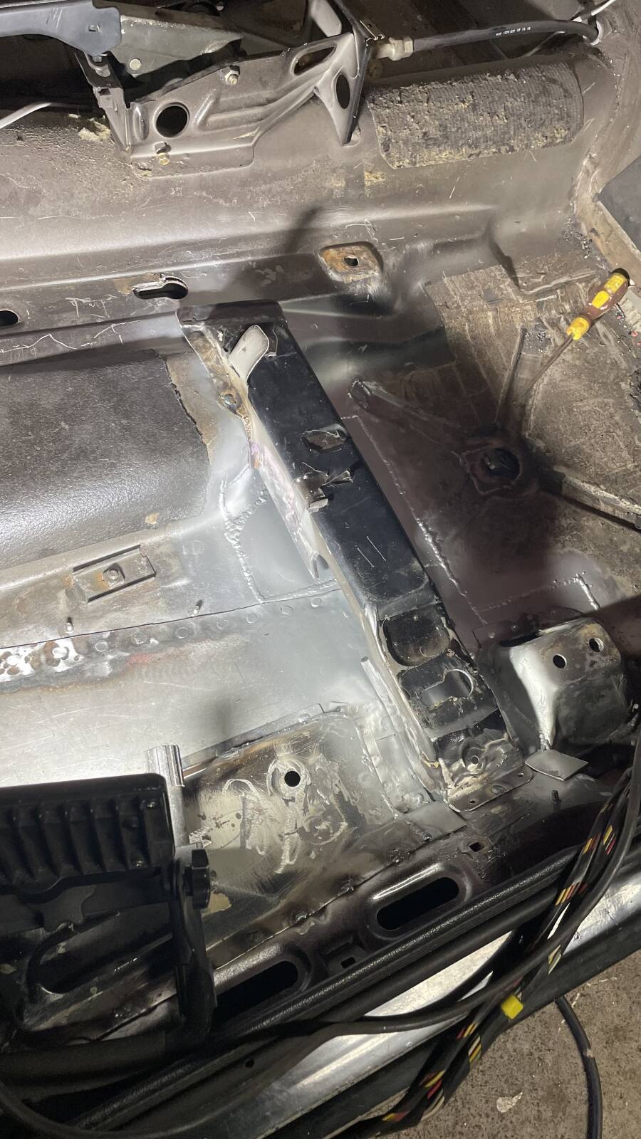

Jag har kommit så långt som att hitta och slipa ut rosten, jag känner nu att jag har gjort misstag med att tex kapa ut för mycket men jag tror jag kan klara av de. Är är balken som jag håller på att bygga, den såg förfärlig ut innan.
Jag kommer uppdatera mer i tråden om det är intressant!!!

Fyfan, inte mycket kvar av den balken du. Kör hårt ska bli kul att följa!big_smile

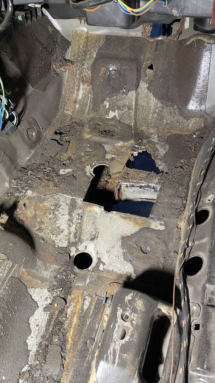

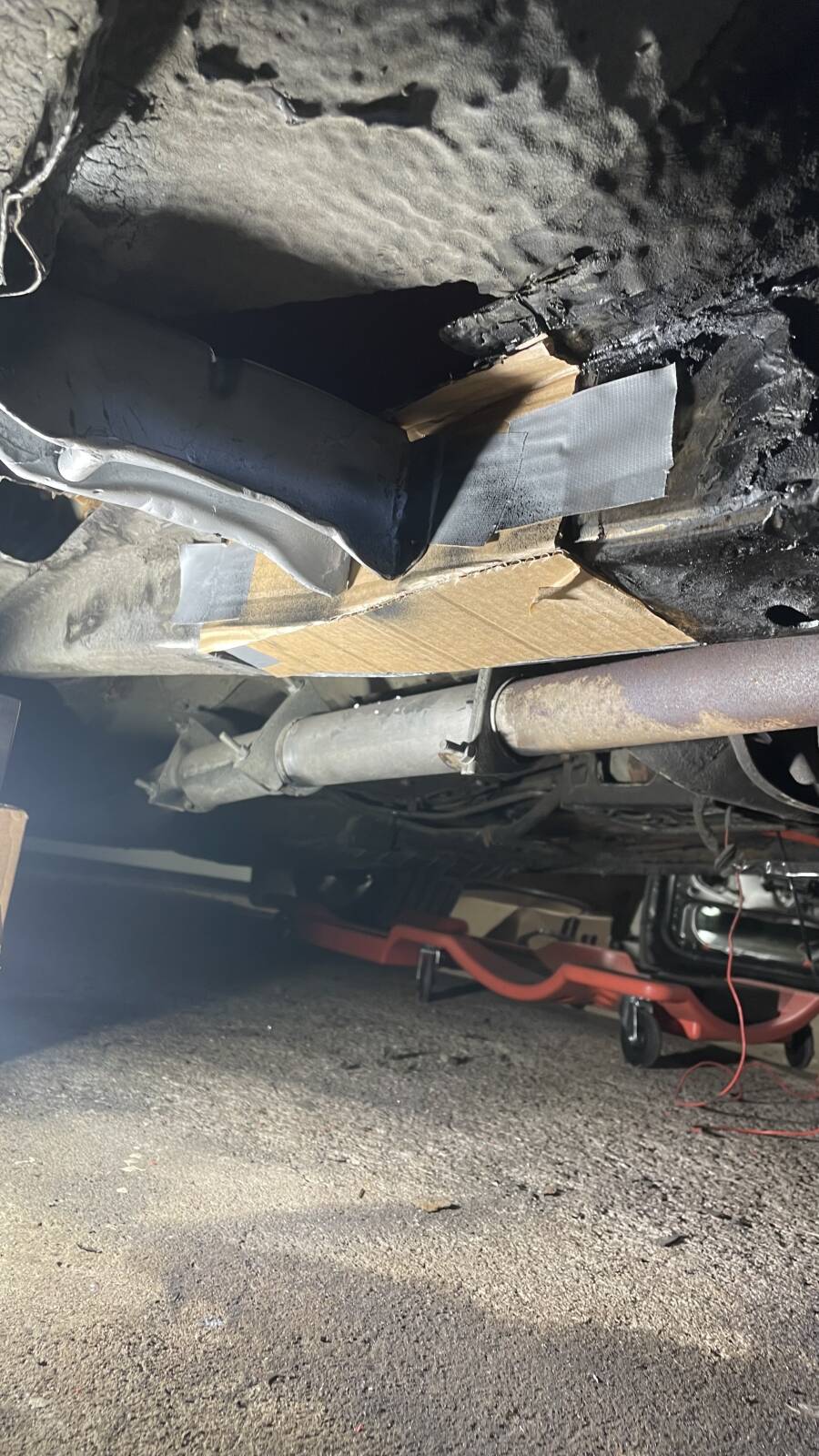

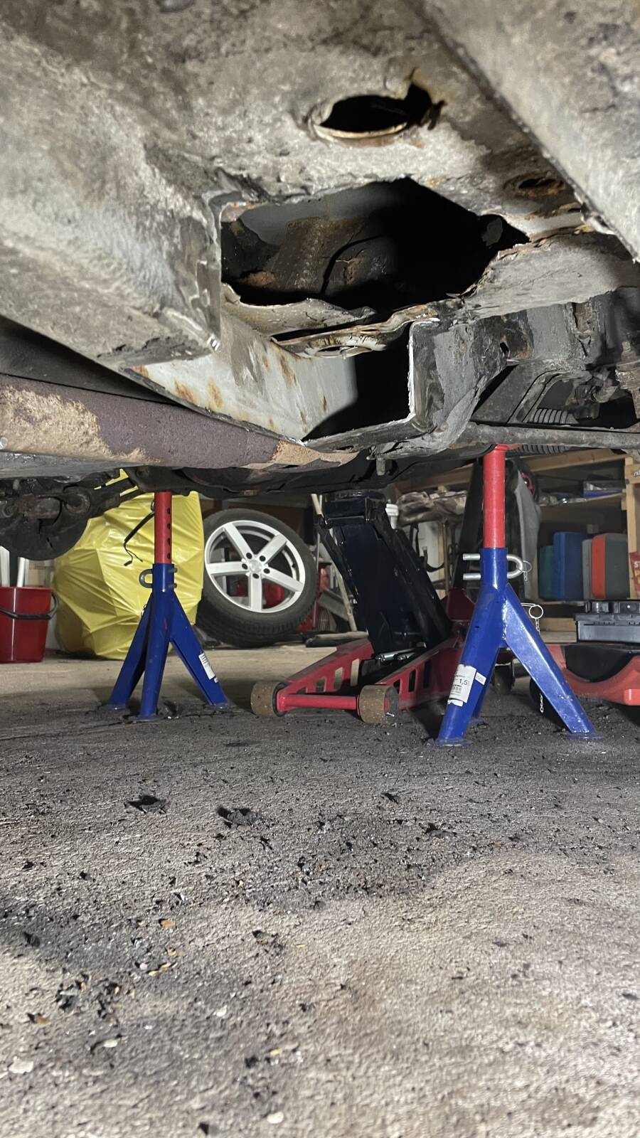

Ingen uppdatering men en bild på hur balken såg ut innan jag köpte bilen, detta är bara en liten del av den.
Bilen var rostfri av han ja köpte den av hahaha, lyfte på golvmattan och såg garage golvet

Finns det någon rostfri 740 ??
Jag har en 1986 gle som jag bytt HELA golvet och båda balkarna på.
Hela golvet i skuffen och båda balkarna är nya så du lär nog hitta en del.
Kämpa på ?

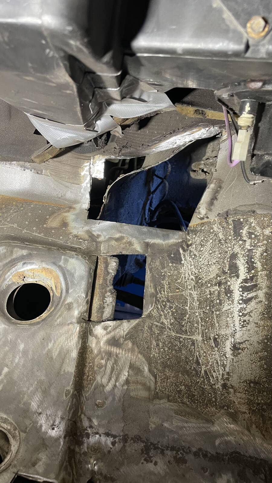

Idag har jag fortsatt på balken, jag har verkligen fått köra in svetsen.
https://www1.garaget.org/gallery/images/253/252714/252714-f5ca3e62f23d943a518adff0f1cdd273.jpg
Jag satte dit de två sidorna och fixade till dem för att sedan gå på att helsvetsa igen de jack som blev

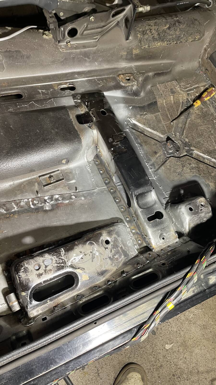

Nu är ja hemma igen här har vi de jag gjort under denna vecka, håller på att fortsätta nu under dagen.
Infästningen vid stabbstaget var de sjukaste, så nu hoppas jag att när bilen är klar så håller den sina rätta vinklar i framvagnen.

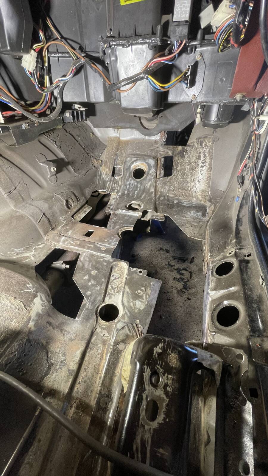

Hejsan, vänster och högersidan klar. Inför balken, fogarna kommer slipas ned och snyggas till inför färg och kit sedan.
https://www1.garaget.org/gallery/images/253/252714/252714-f75b3d82b9d5ea082be76b3496c2b4df.jpg
Lite mycket fogar med det för vara så, blir att vara extra noggran med rostskydd senare!
https://www1.garaget.org/gallery/images/253/252714/252714-636534f779d1cb953be96cc1897f6f85.jpg
Kanterna kommer att snyggas till inför balken och golvet.
https://www1.garaget.org/gallery/images/253/252714/252714-40ba8b9a1017db7322b9f993c5667f6c.jpg
Här är balken helsvetsad, inte de bästa ja gjort men de kommer tåla bra.

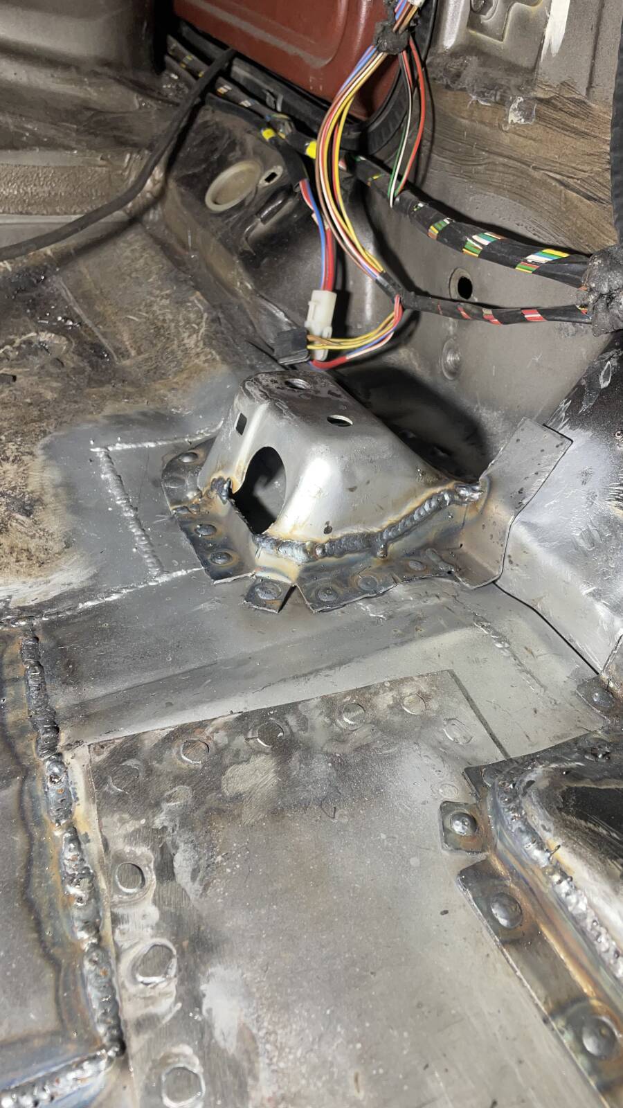

Hemma igen nu.
Blev klar med de främre fästet och börjar på de andra två nu, dem kommer inte bli så svårt med tanke på att stolen nu sitter fast i tre punkter så den fjärde blir där den blir.https://www1.garaget.org/gallery/images/253/252714/252714-a2414bebba93e7a33238af61c65d79d5.jpg
https://www1.garaget.org/gallery/images/253/252714/252714-e82cc6b6b7a2333b9ffa078b43bba318.jpg
https://www1.garaget.org/gallery/images/253/252714/252714-0546cb8edde2d0b74e475c93cfff8cbd.jpg

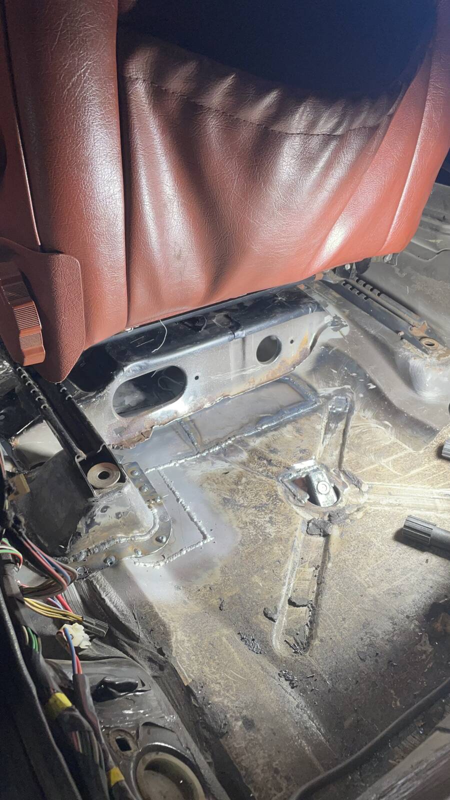

Heldag igår så blev en del gjort.
Bakvänster till stolsskenorna helt klar.
https://www1.garaget.org/gallery/images/253/252714/252714-34568e3eb9726ff008672c4db10e181b.jpg
Den tredje och sista testmonterad.
https://www1.garaget.org/gallery/images/253/252714/252714-4ad980eb72b76521490e12b629525302.jpg
Fastpunktad
https://www1.garaget.org/gallery/images/253/252714/252714-65c94c1358e88f9a4ed1d535f714e983.jpg
Helsvetsad
https://www1.garaget.org/gallery/images/253/252714/252714-1d43136dae099fdb33d079707e2d5402.jpg
Då var förarsidan klar i svets väg, hittar säkert nått nytt sen innan jag ska måla.

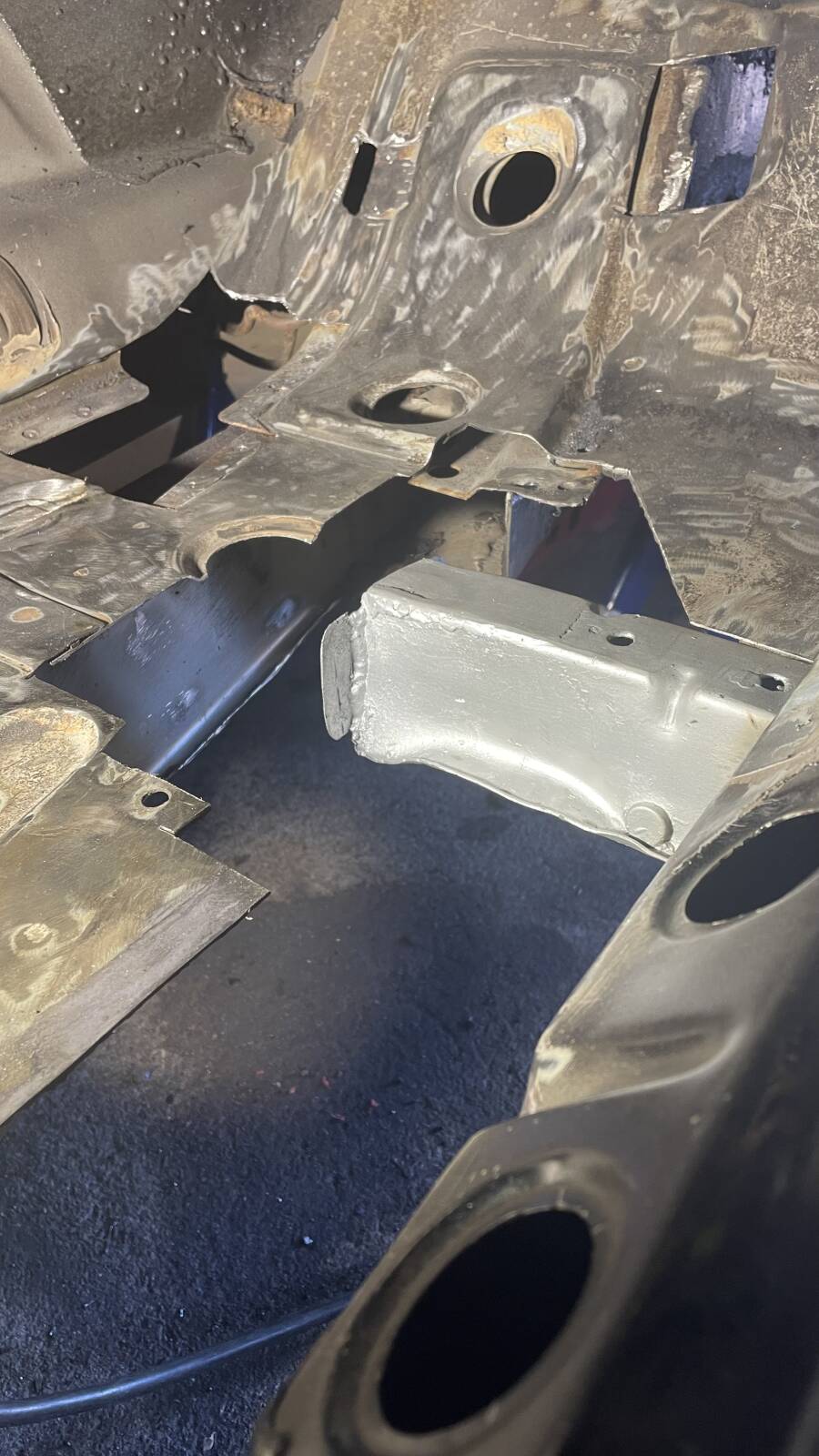

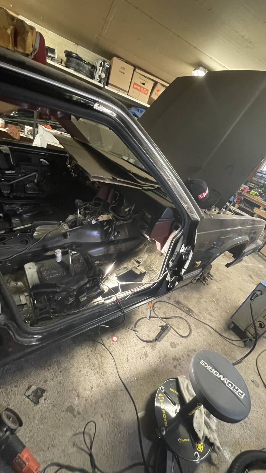

Hejsan!!
Tog ut dörren för lättare arbete, behöver inte trängas med den längre.
https://www1.garaget.org/gallery/images/253/252714/252714-4b204b5630854812b5c5e8f6b551c67e.jpg
Kapat ut det som ska bli nytt, bättre organiserat än på förarsidan.
https://www1.garaget.org/gallery/images/253/252714/252714-a3a5630daa345192d17faf01b3e2ee15.jpg
Extremt jobbigt ställe att byta ut, två olika golv och ett hjulhus.
https://www1.garaget.org/gallery/images/253/252714/252714-513db4f32f5da0b0b112cb74ab0f1ff7.jpg
Domkraftsfästet är på plats igen
https://www1.garaget.org/gallery/images/253/252714/252714-2e6021f7ffb36bef11f03582130a5e95.jpg
Pappmallar till balken, den är helt gjort ligger på tork nu, har lagt ett lager zinkspray, kommer åt med rostskydd sen så det ska nog hålla ett tag. Hoppas det går att lyfta i fästet sen
https://www1.garaget.org/gallery/images/253/252714/252714-e620e95847f303ef123a0042b2acb235.jpg
