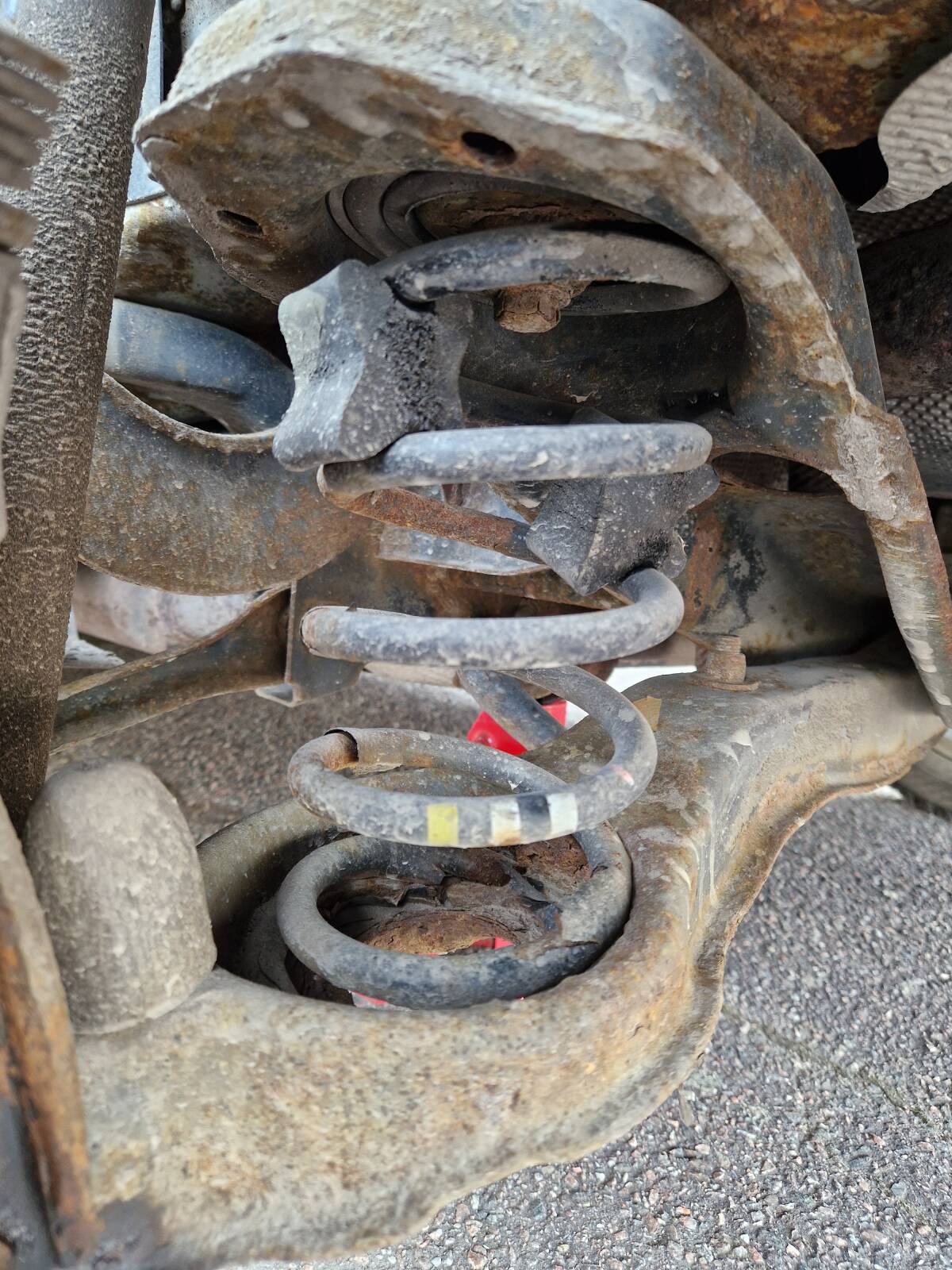

Hej. Mer problem...
Köpte bakfjädrar i längd 33 cm till V50 -05. De gamla är 23 cm (monterade). Är 5 varv mot 7. Bilen kommer väl peka neråt om jag monterar de nya och då måste byta fram också? Ser inte ut som den är sänkt, men verkar ju så.
Såg även att det fanns fjädrar för nivåreglering. Hur ser man om man har det?https://www1.garaget.org/gallery/images/238/237037/237037-39ad96edf8266ec81617fe2883099b1b.jpg

Hallå!
Skulle vilja säga de fjädrarna som sitter på din bil är inte till V50i, de är alldeles för korta och varför sitter det gummi inlägg i fjädern.
Hitta ingen bild på min bil men, fjädrarna som sitter har mindre diameter och mindre tjocklek i godset.
Mvh///Micke.E

(Skruv-)fjädrar mäts och specifieras lösa.
Går inte att jämföra monterad/belastad fjäder med  lös/obelastad!
Bra att veta är att om du köper en sats fjädrar = 4 st, så är placeringen märkt på varje fjäder - i alla fall om de är tillverkade av seriös fabrikant = OME, ARB, Calmini etc.
Seriösa fjädertillverkare har olika spec för höger- eller vänsterstyrda bilar.

MickeEng skrev:
Hallå!
Mvh///Micke.E
Det är en V50, 2.5, T5.
Funderar på om man har kapat några varv eller om de gått av några gånger. Om man då satt mellanlägg för att inte sjunka för mycket, istället för att byta.
