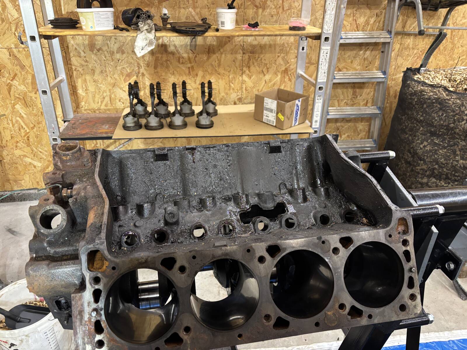

Har börjat rengöra tråget.

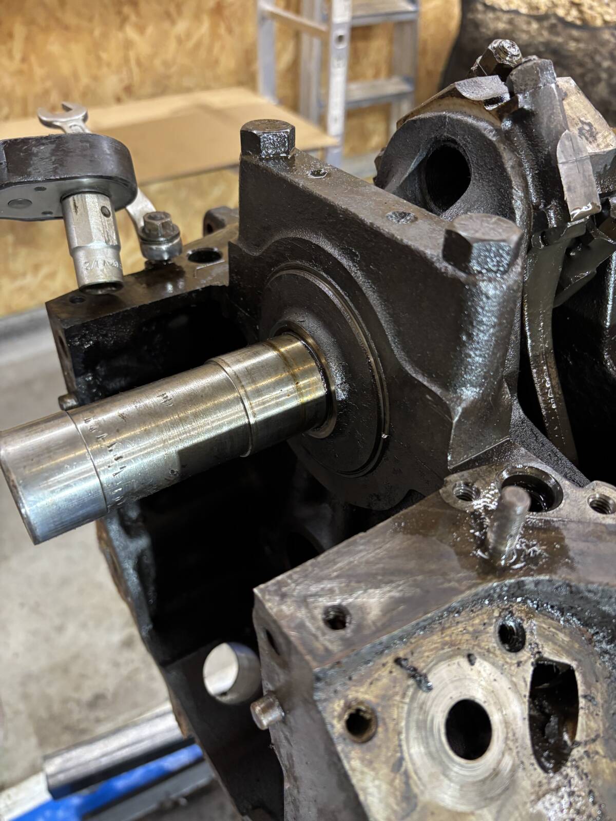

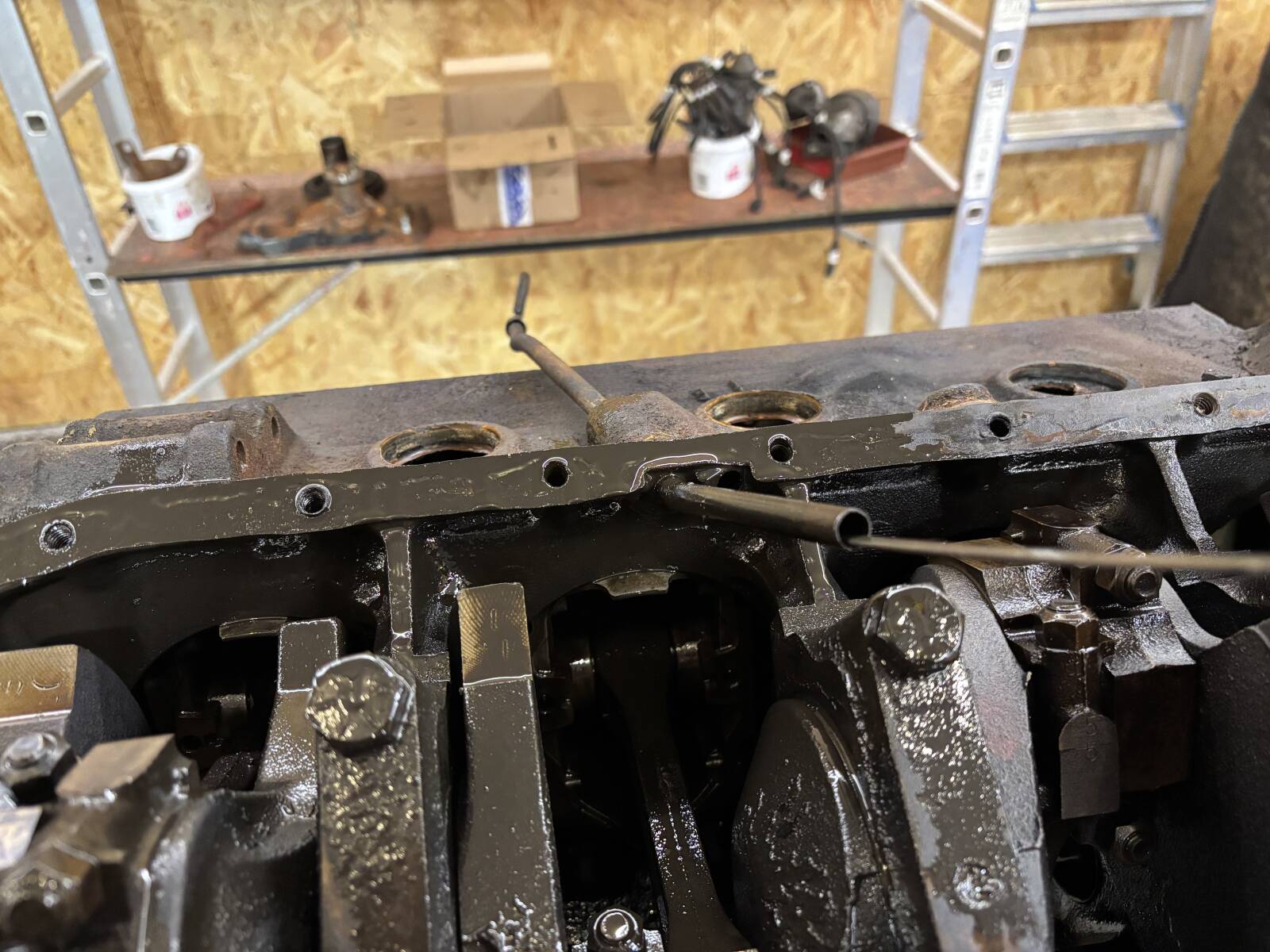

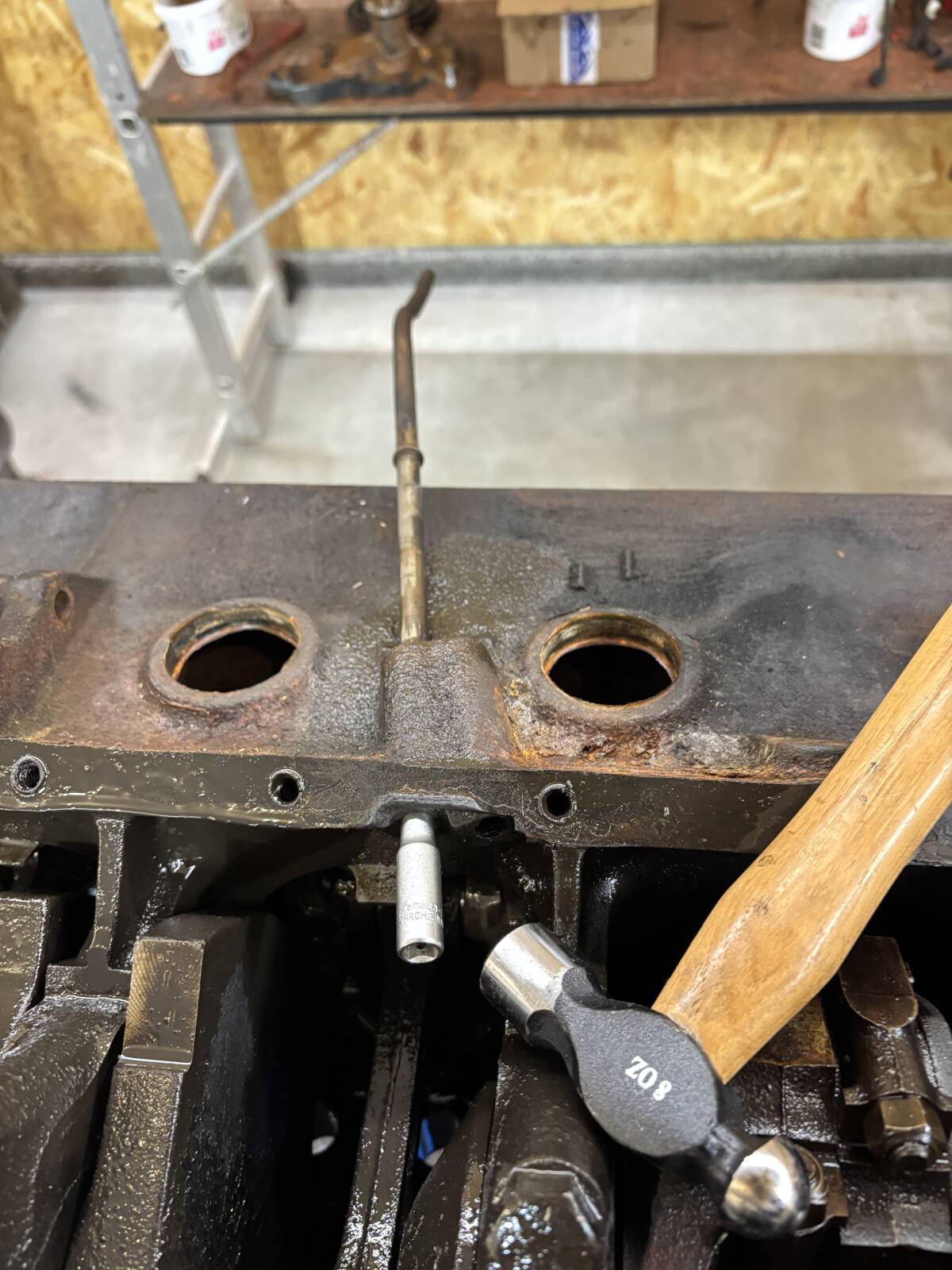

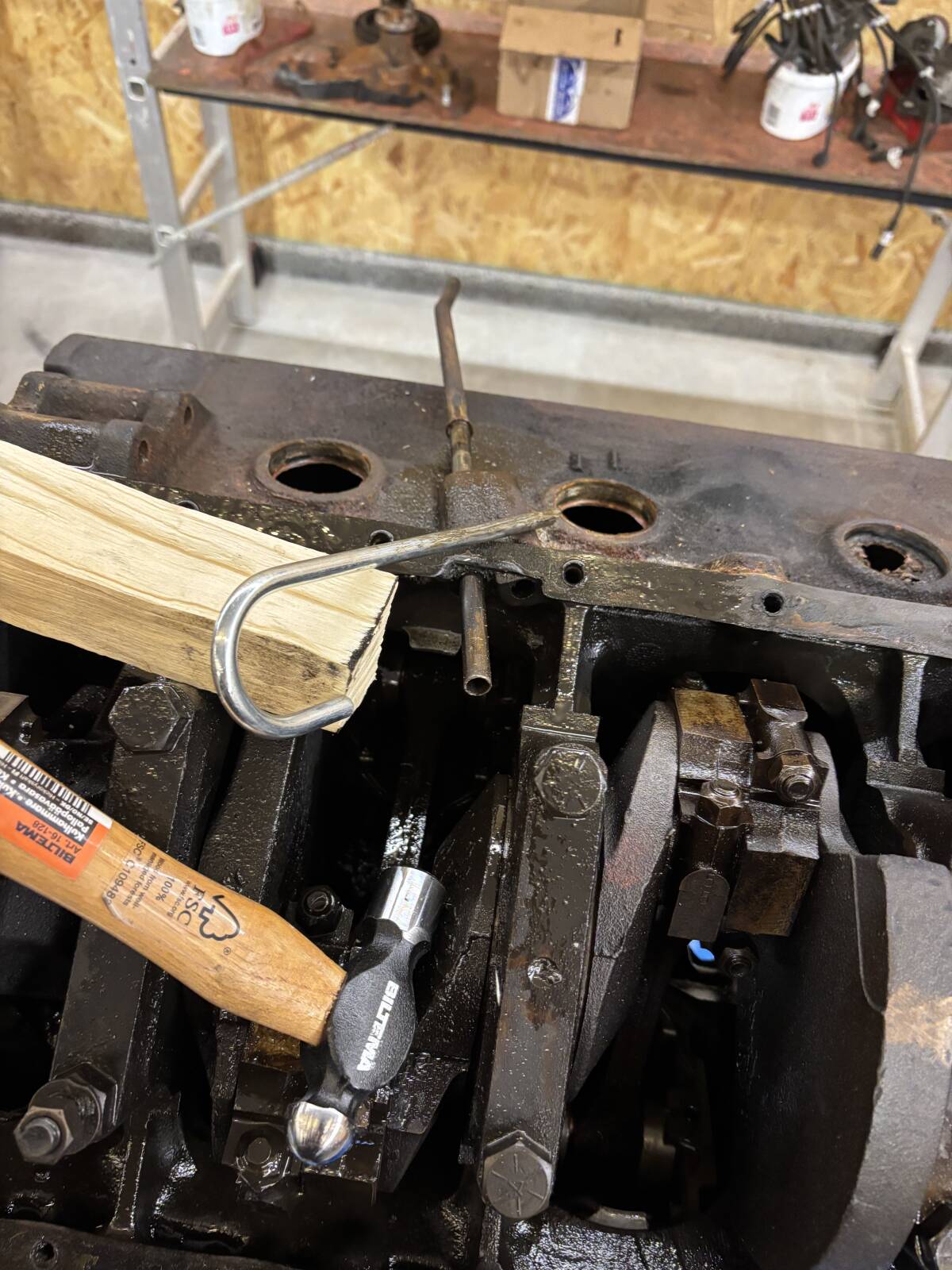

Jag har rätat ut röret till oljestickan och knackat ur den ur blocket.

Fick bort pinnbultarna till tråget genom att låsa två muttrar mot varandra.
https://www1.garaget.org/gallery/images/215/214921/214921-b6d2aba364f4069f14b9b10db424d2a6.jpg

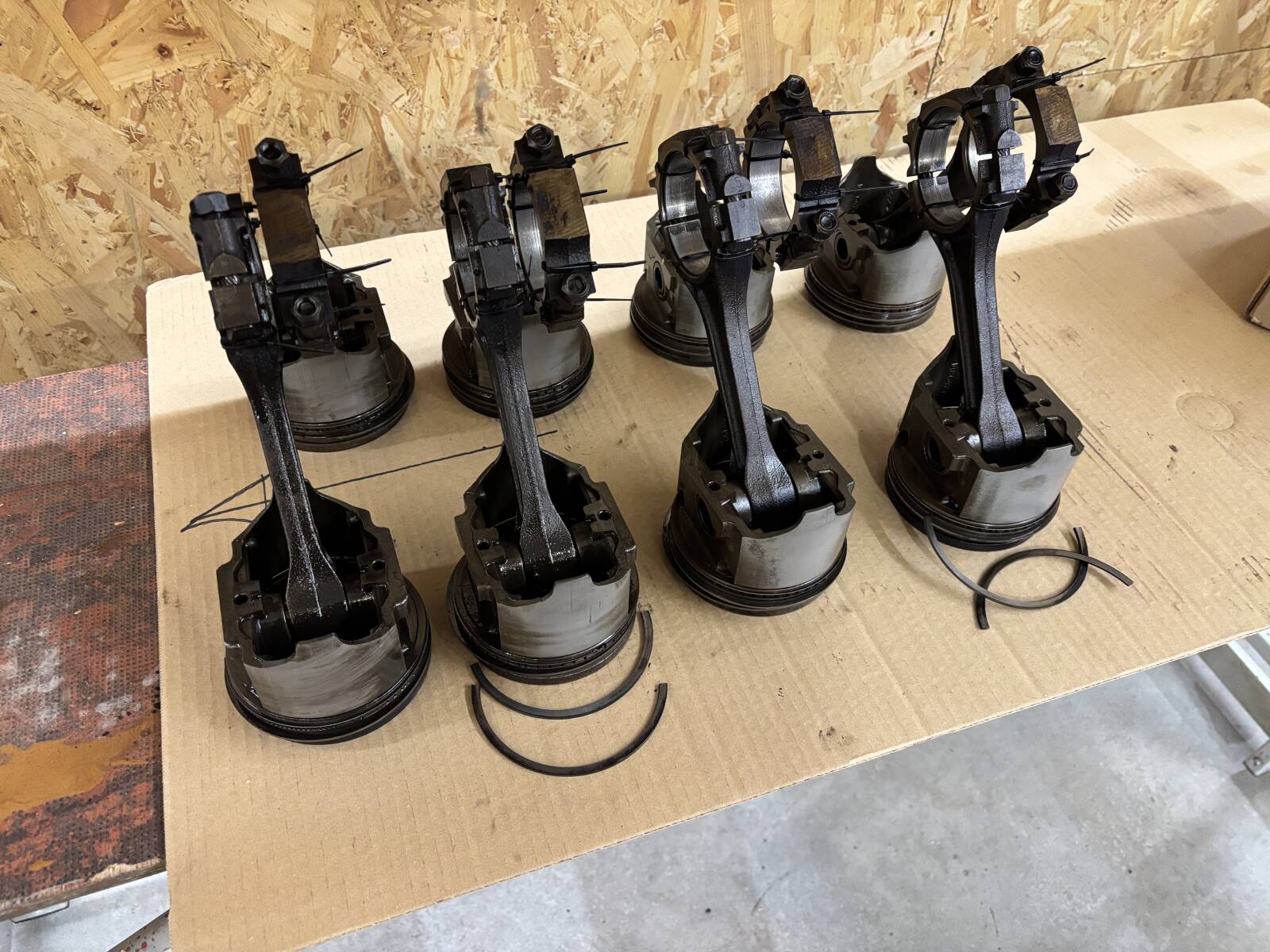

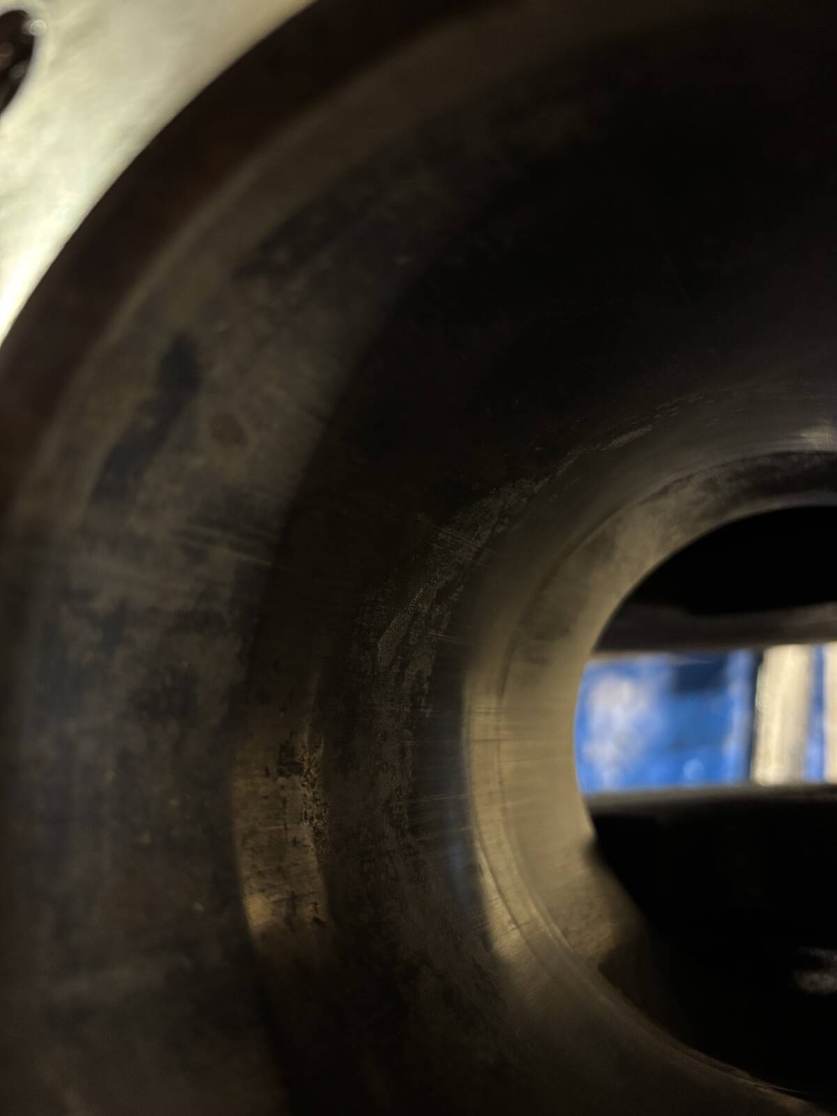

Plockat bort kolvarna. Tre kolvar hade brustna kolvringar. En cylinder har synliga skador i loppet.
https://www1.garaget.org/gallery/images/215/214921/214921-5c75bd8072481d01d75c9d8240b192a6.jpg
https://www1.garaget.org/gallery/images/215/214921/214921-8baf854af9f752eef4894a22a0c9a8b6.jpg
https://www1.garaget.org/gallery/images/215/214921/214921-13e4a4471594d057a97b7a56f2e3dd9e.jpg
