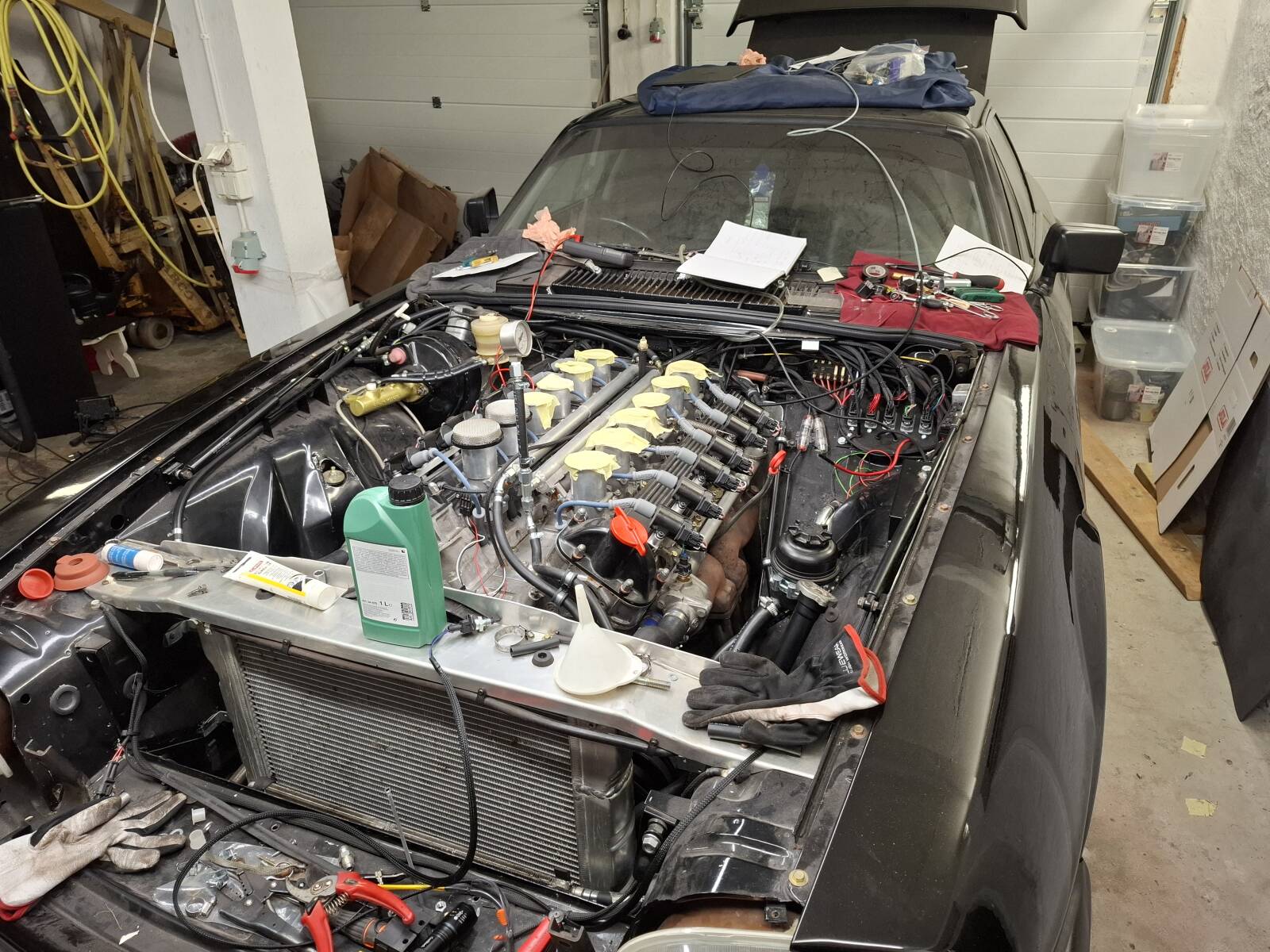

17 januari
#478
Nu är det uppstartat i allafall... video kommer.... lite lirkandes med att ställa in spjällen etc samt en kalllödning i ECU som gjorde att triggern på vevaxeln inte funkade..https://www1.garaget.org/gallery/images/127/126202/126202-9cec1fbdbcbae5a5746ab50e92e6b423.jpg
