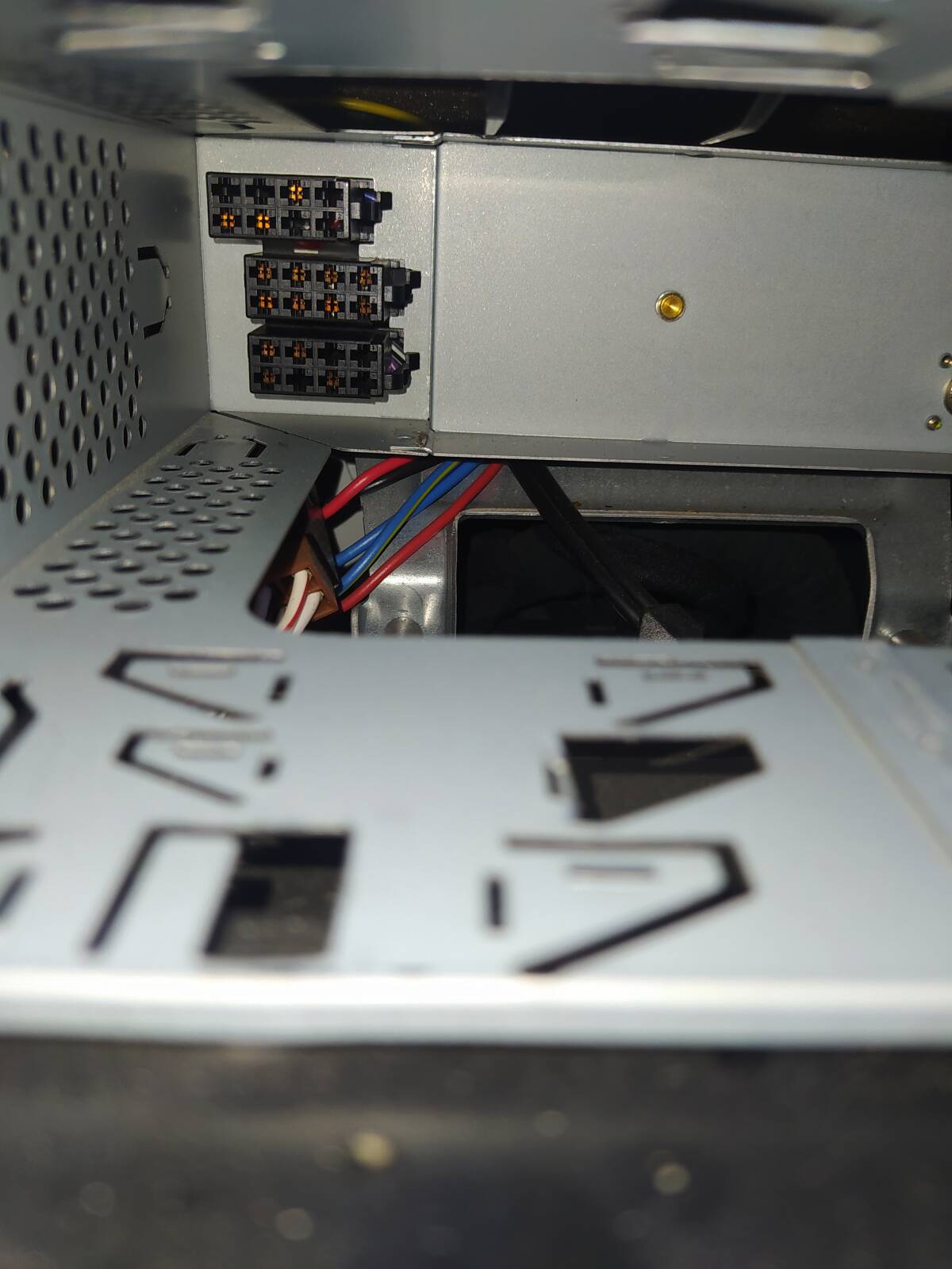

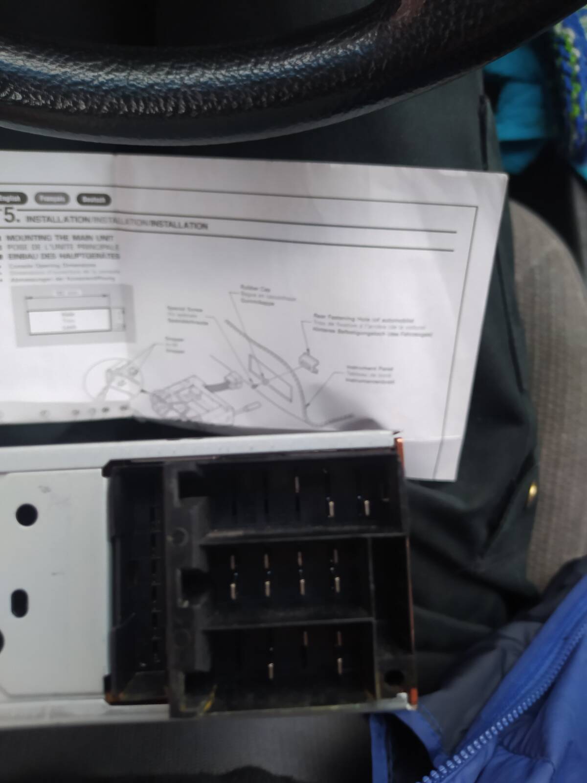

Så här såg det ut inne i anslutningen på radion och höljet. Vette katten hur man skruvar bort det men borde väl stå i manualen.

Är ju krokar i chassit du ska "öppna", funkar med en bladkniv (matkniv el. dylikt) men...
https://www.youtube.com/watch?v=gtK7sBoqGwM En bild säger mer än 1000 ord.
Stalltips är väl att försöka hitta/göra en adapter från original om du inte bara klipper allt original (mäter upp respektive kabel alt. hittar elschema) för att lägga på den "ISO-pin" som behövs.
