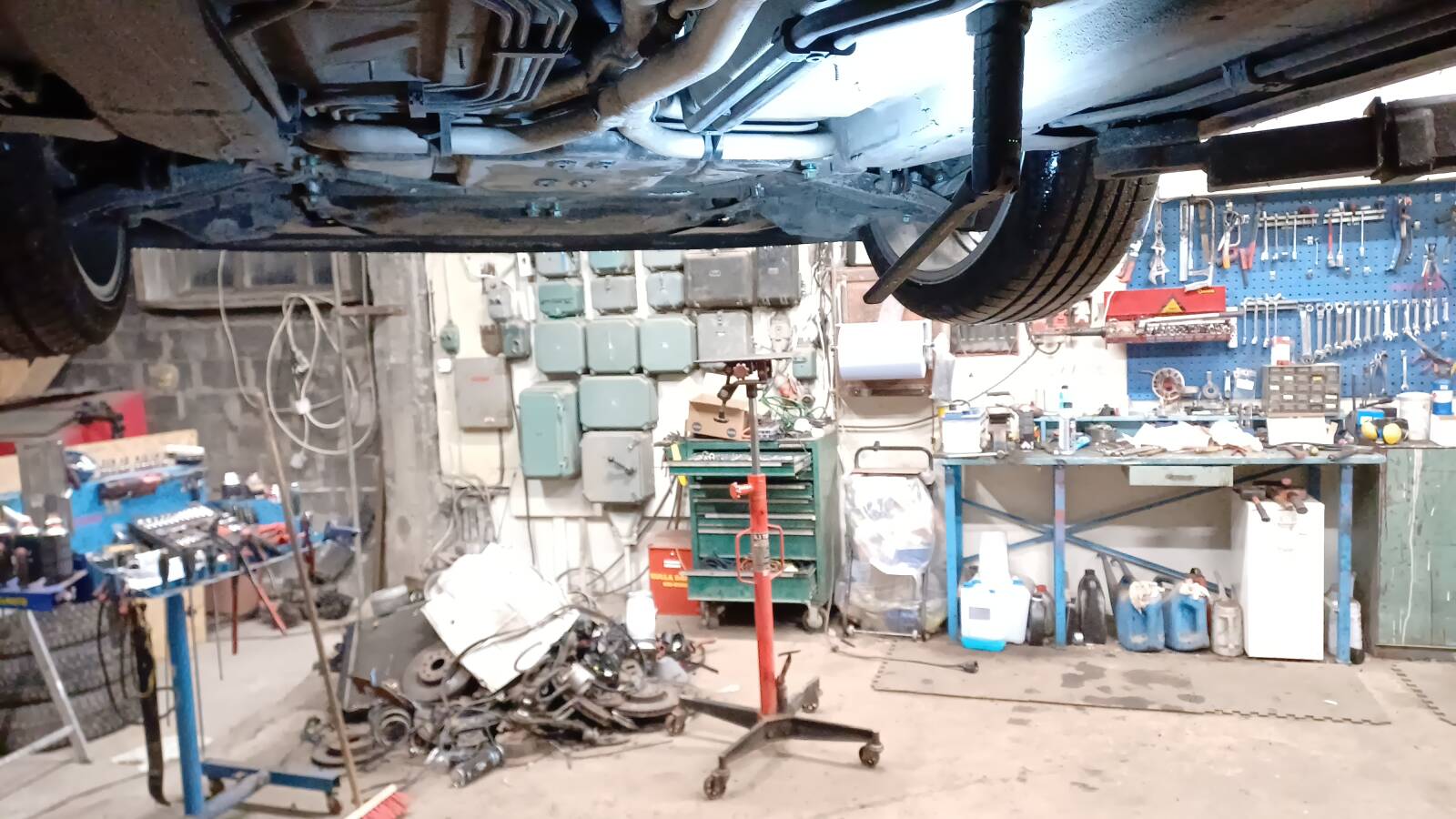

https://www1.garaget.org/gallery/images/9/8461/8461-c805e486a5cc4c021e6e60d7c093ced2.jpg
Nu ska tanken ner, o jäklar vilket arbete de va! Fyfasen. Hela framvagnen togs isär.
