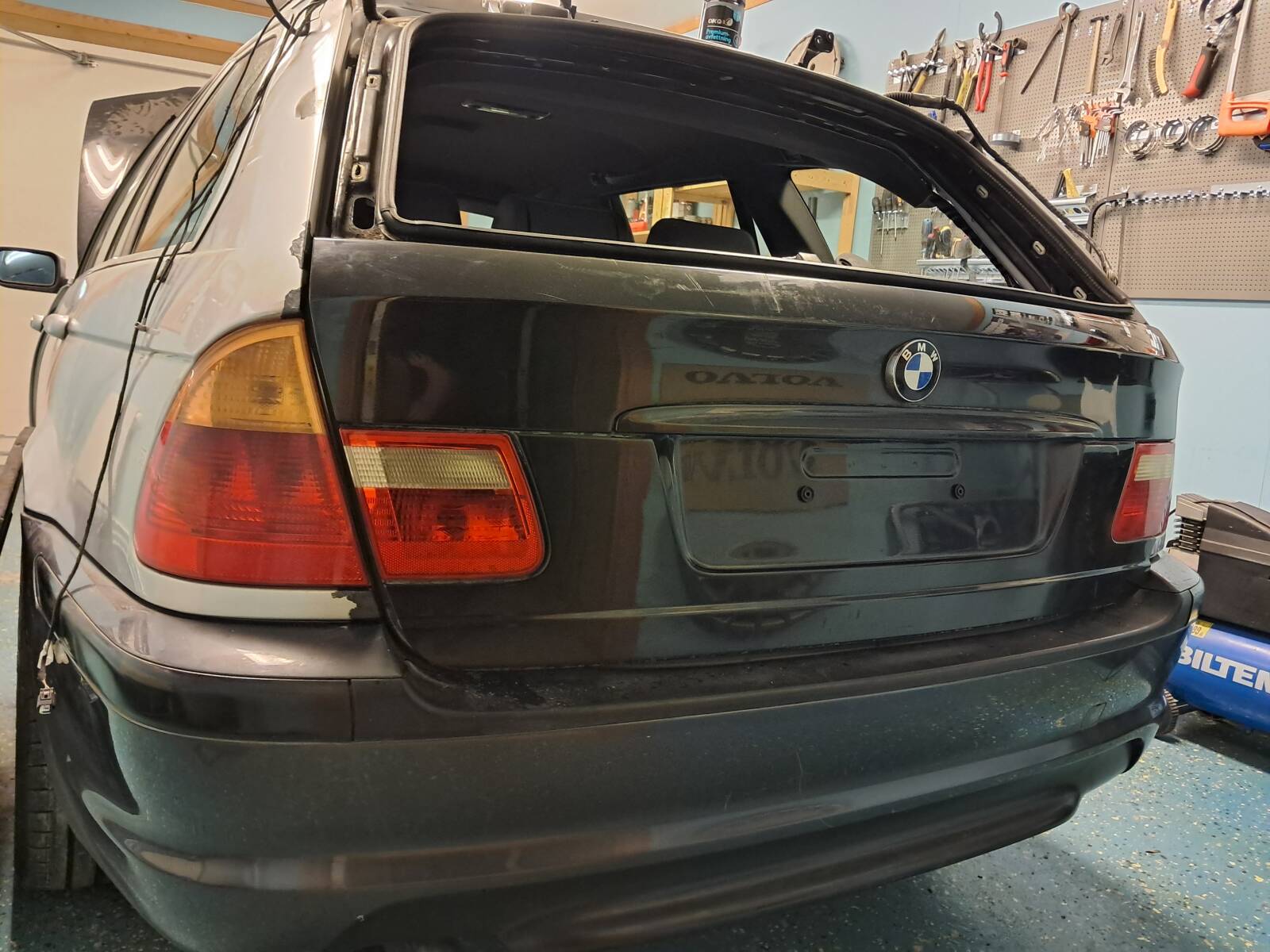

8 februari
Då var det dags att fortsätta byte av baklucka. Vi fick avbryta senast eftersom det var andra gångjärn på facelift 2005 jänfört med våran 2002. Vi införskaffade nya bultar men när vi skulle skruva dit så funkade det alls fast vi justerade max. Då blev vi tvungen att åka till sommargaraget där den gamla luckan förvarades och ta de gamla gångjärnen. Då gick det betydligt bättre, så nu är plåtluckan på plats och kontakter är inkopplade och allt fungerar. Luckan är i fint skick med lite rost som vi ska åtgärda vid nästa tillfälle.

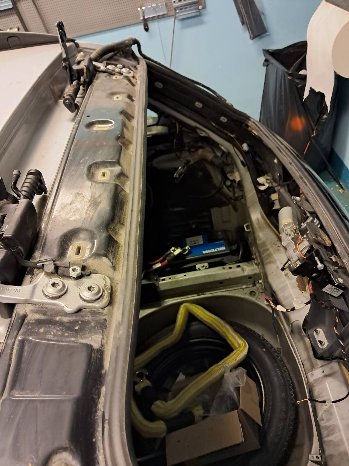

måndag 21:05
Det oftast roligt med projekt men ibland så händer det som inte får hända. Har lagt mycket tid på att montera huven och justera den. Riktigt krångligt på denna bilmodell är min sammanfattning. Nu var det äntligen klart och vad händer vid provkörning. Jo, den öppnar sig och viker sig över taket trots extra säkring utifall. Huven är förstörd plus en av de nya gasdämparna. Med detta så försvann all lust för detta projekt för några månader.
