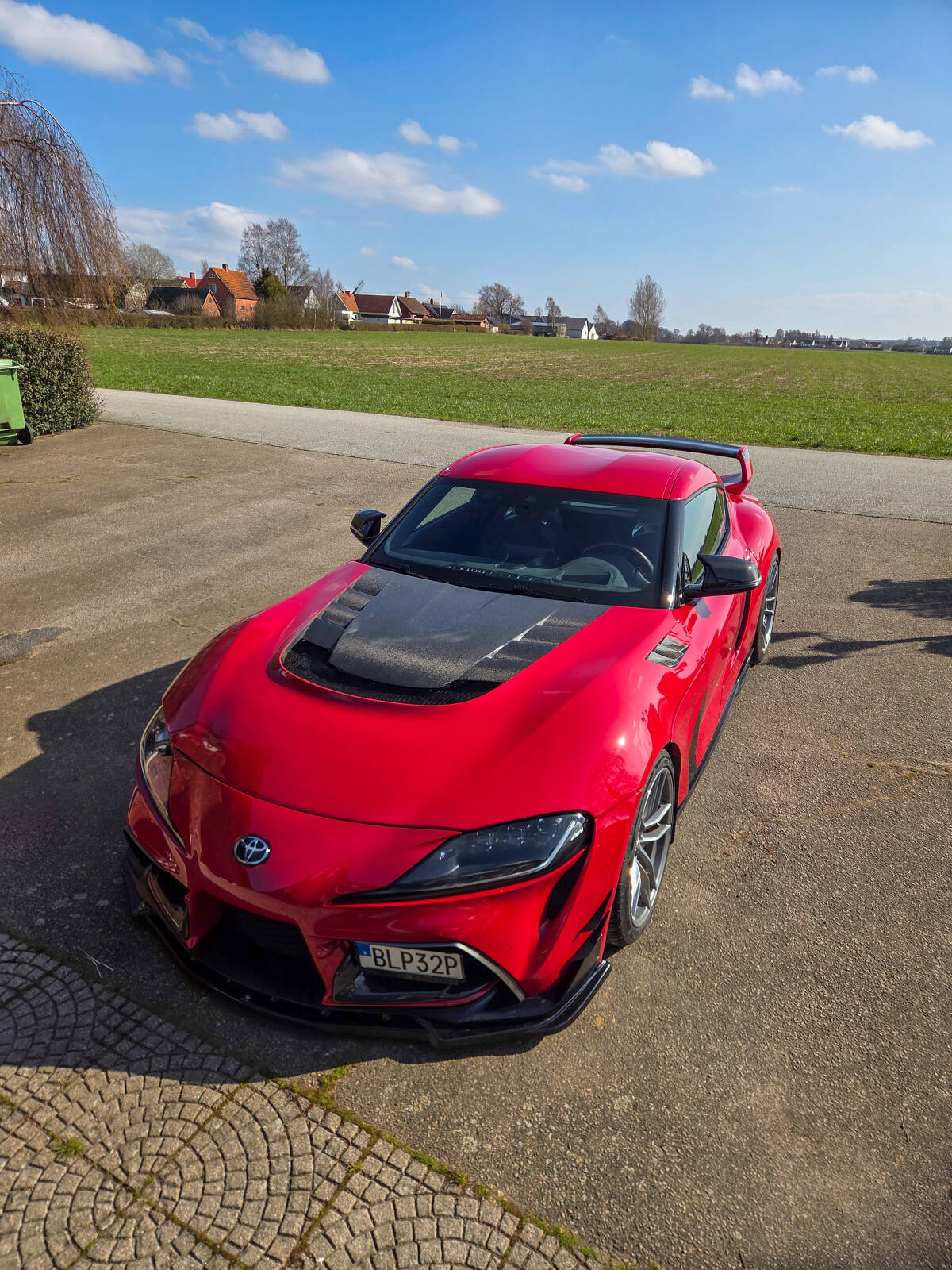

Fick gjort 2 revisioner till idag och nu går den bra på E40 också. Gjorde en 100-200 repa på 5,9 sekunder idag. Detta var dock på en enda växel så här går det att ta bort en hel del tid till big_smile Ska gå på och justera lite i växellådan när motorn är klar så jag kan få lagom vridmoment i 6an med. Just nu vågar jag inte riktigt ge den fullt där.
Blev tagit lite fina bilder också idag. Måste se till att byta fälgar igen...

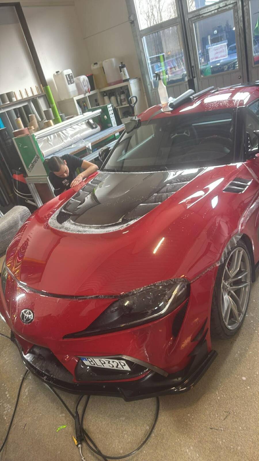

Fick varit hos Wrapchamp och lagt PPF på huven igår. Känns riktigt skönt att ha den skyddad så den inte blir lika blästrad som originalhuven blev.

Loggning och mappning fortsätter.  Bilen har blivit ett riktigt monster och det är så mycket effekt nu att det är lite svårt att köra bilen normalt på sina ställen.
Att glida genom byn i 3an och gasa ca 40% som man annars normalt hade gjort för att i normal takt accelerera upp till 70 leder nu till att den lägger 2st 5m långa spår efter sig. Samma visa vid motorvägspåfarter. Anti spin lampan blinkar så man får ett anfall. Vridet kommer så enormt kraftigt nu.
Är väldigt nöjd att det ska bli en low, en medium och en high boost mapp av detta sen.
