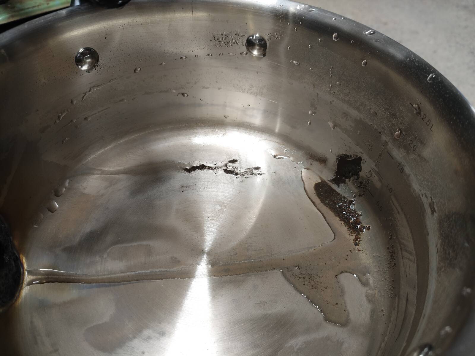

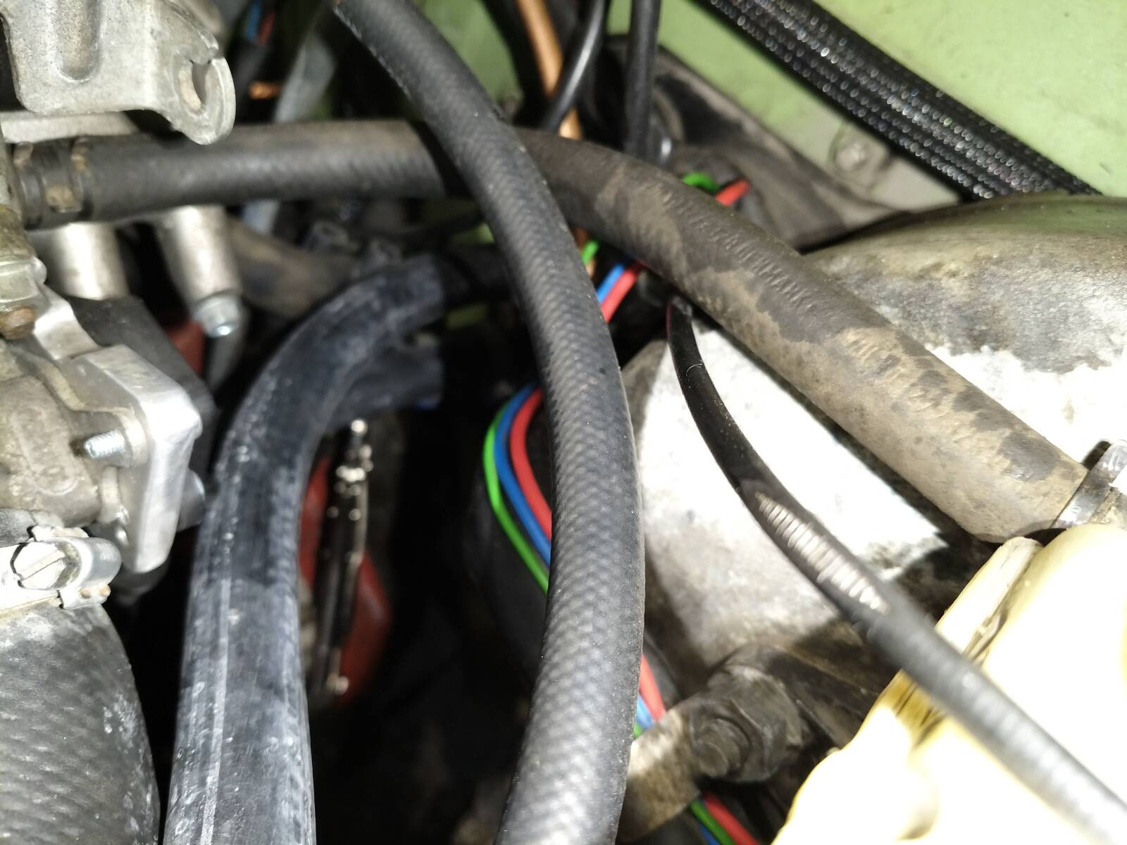

Märkte när kylan kom att det är fruktansvärt dålig värme i bilen, knappt defrostern orkade hålla vindrutan fri från is när det är -20°C (dom flesta dagar sen nyår har varit -20 till -30°C), så har då knappt kört med bilen pga detta.
Men förra helgen började jag ta tag i det smile
Började med att ta lös luftutblåsen från fläktpaketet och dammsuga och blåsa ut så mycket löv och barr m.m som gick att få ut med fläktpaketet på plats i bilen. Tyvärr ingen bild på detta.
Värmen blev då märkbart bättre och det blåste mycket bättre från luftutblåsen i bilen, men när man kände på slangarna till värmepaketet var ena slangen markant kallare än andra = dålig cirkulation genom värmepaketet/cellpaketet.

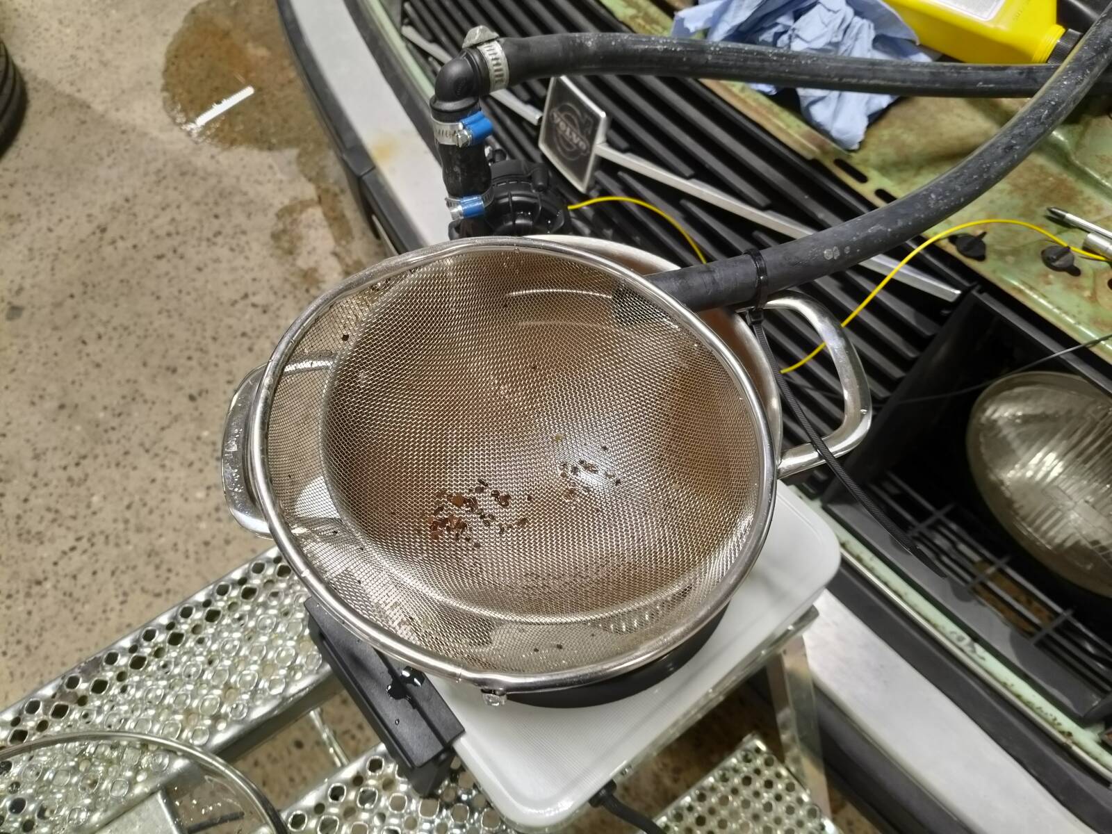

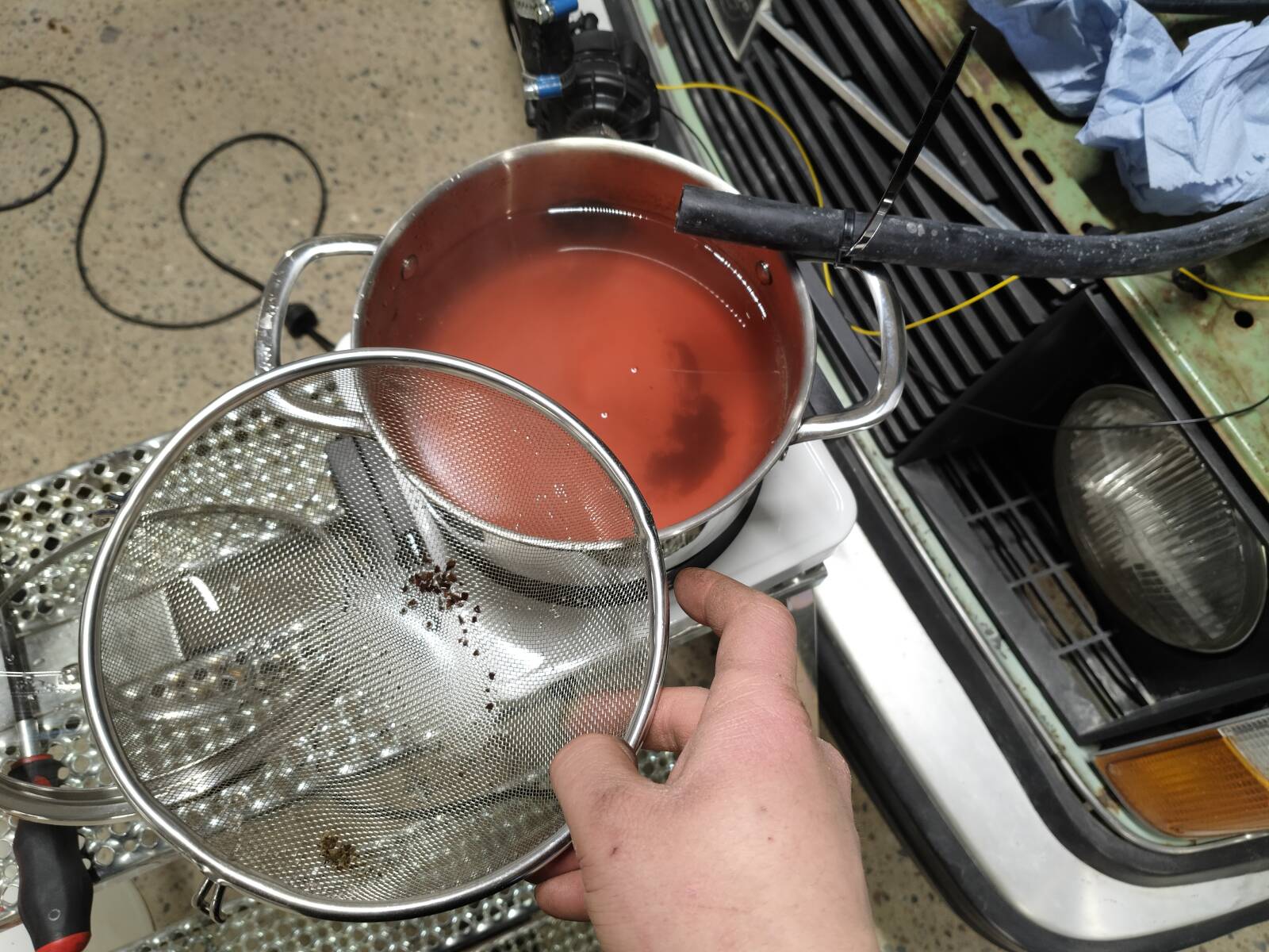

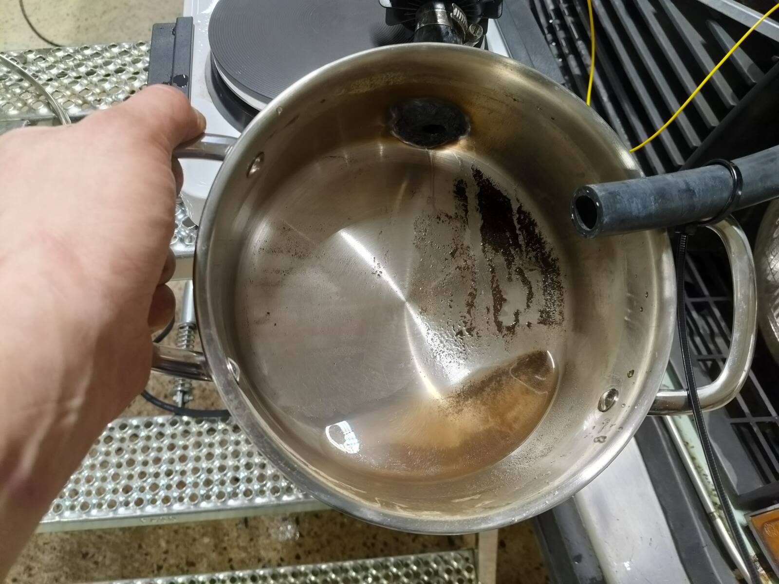

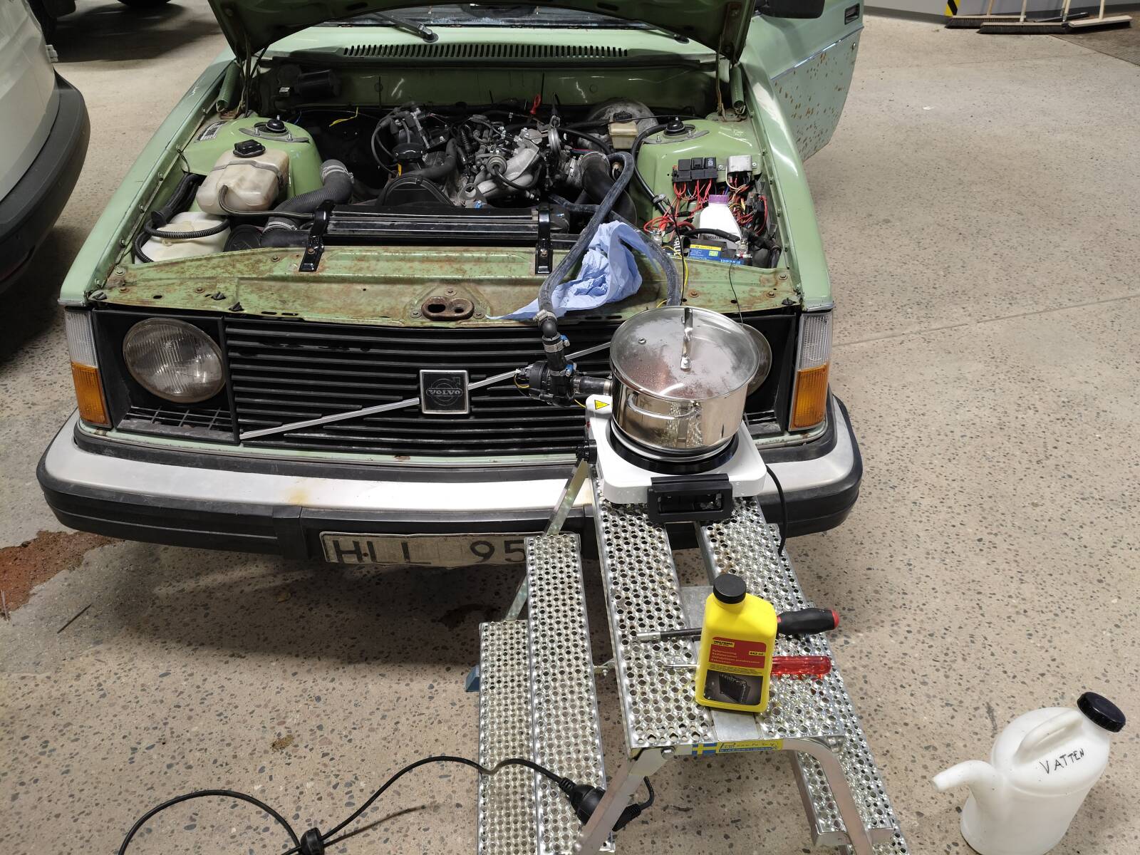

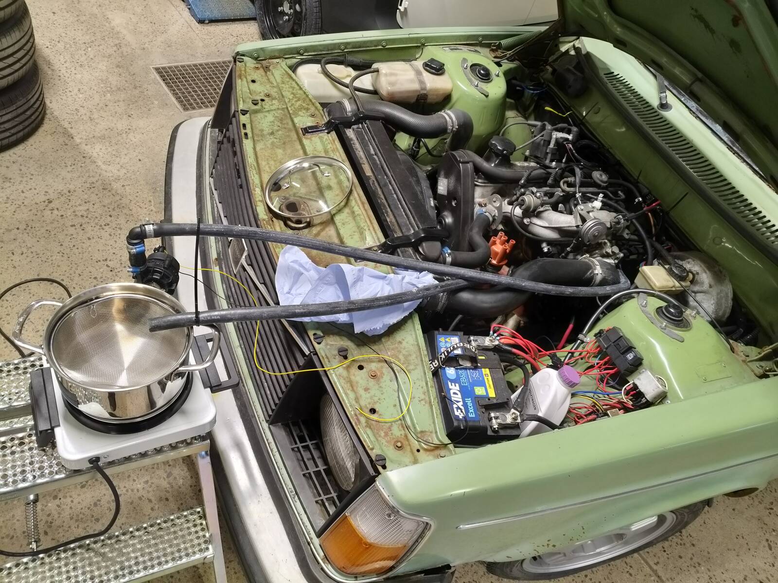

Idag tog jag då tag i att knåpa ihop ett spolsystem.
Åkte på biltema och köpte kylarrens, värmeplatta, 3L kastrull, 20cm sil, 19mm och 16mm bilvärmeslang.
Hemma hade jag en 19mm stålnippel, en 19mm-16mm slangadapter, slangklammer och en halvtrasig ID4 kylvätskepump.
Svetsade på en nippel i botten av kastrullen och monterade på kylvätskepumpen med 19mm slang.

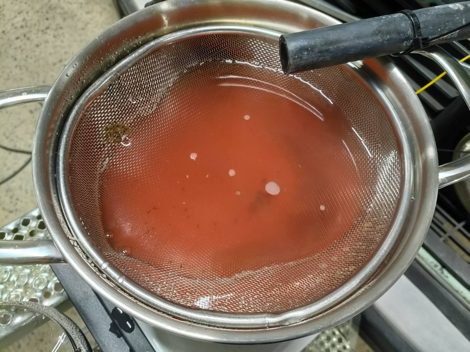

Tog lös slangarna från värmepaketet och kopplade på min spolutrustning, hällde i 2L vatten och halva flaskan kylarrens och värmde upp det till ca 80°C.
Spolade 1h åt "fel" håll, 1h åt "rätt" håll och renspolade sen med vatten tills det slutade komma ut rostflagor och annan skit.
Fick ut mycket skräp ur värmepaketet (det som syns på bilderna är inte ens hälften av det som jag fick ut, mesta skiten kom ut då jag renspolade efter kylarrenset fått lösa upp allt) och det kändes då ut att blåsa mycket varmare i bilen efteråt big_smile
