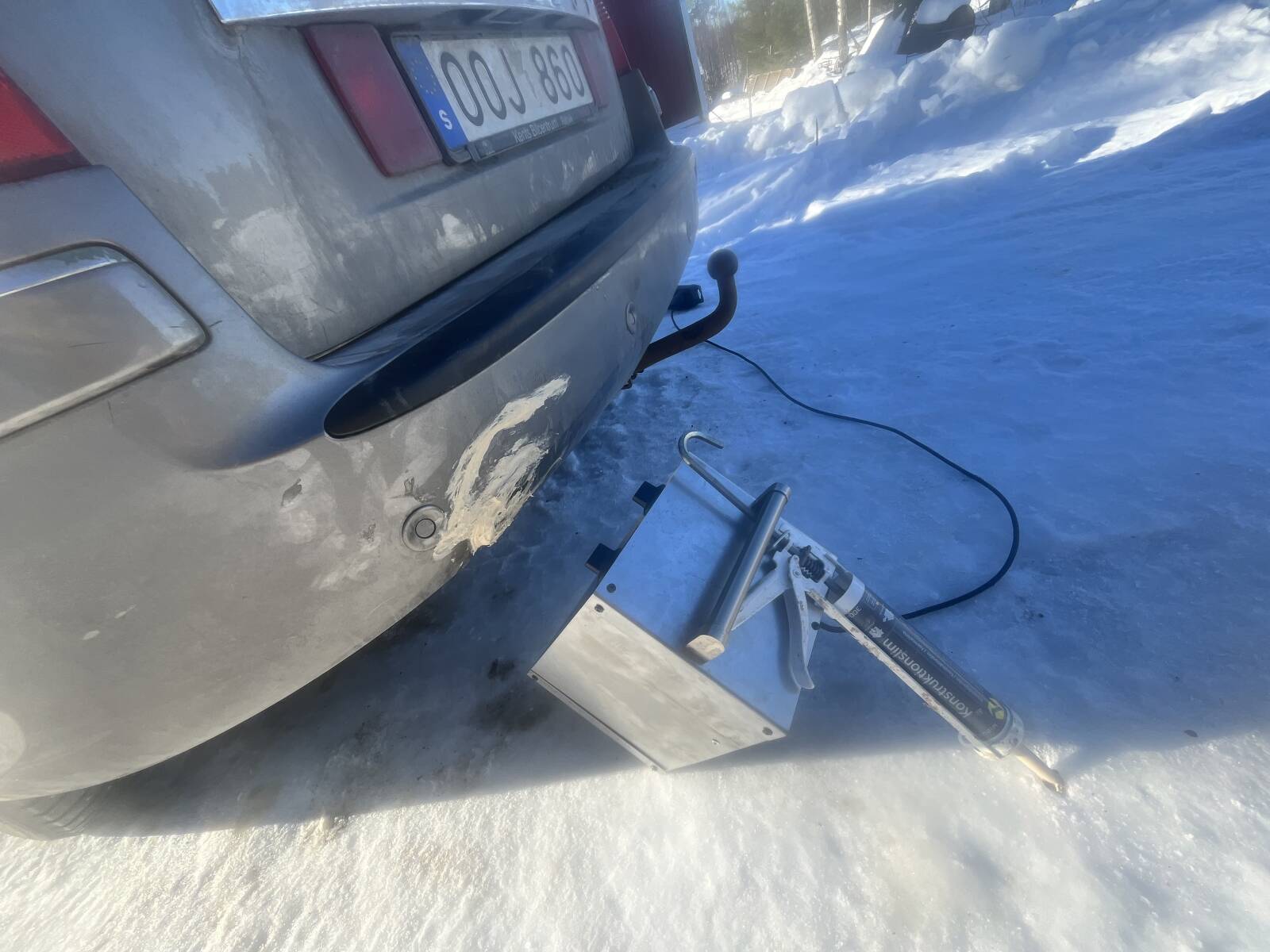

Hej, jag vet inte om det var jag eller om någon körde på bilen, men plasten har pajat. Och den delen är väldigt stor om den ska bytas. Jag vet att Mekonomen här inte är sugna på sådana jobb. Och inte jag heller. Någon som har tips på hur jag lagar snyggt? Det skulle vara kul att hitta originalfärg att täcka lagningen.

Eftersom jag är modellflygare sedan 50 år tillbaka så är det där ganska lätt att laga.
Man använder Ca lim ,både snabbt och medium samt kicker (accelerator) samt när man limmat ihop delarna så slipar man med 80 papper (vävbunden) på baksidan och använder gjutepoxy (jag köper från EMC Vega i tyskland ) och 50g satin glasfiberväv samt microballonger som blandas i epoxyn som spackel. Epoxyn torkar på ca 24-30 timmar och blir glashård.
När allt torkat spacklar man med en blandning av gjutepoxy och microballonger och slipar. Sen lackar man med 2 komp billack ,först sprutspackel  i omgångar , och sen färgskiktet som man sprutar på (finns i sprayflaskor om man inte har tillgång till kompressor och färg på burk).
Naturligtvis måste  delen tas av från bilen... Om du inte kan fixa själv så hör med en skrot om de har delen, eller köp en ny.

Tack jaka54, det där låter precis som dom tipsen jag behöver. Jäklar vilket fint flygplan på bilden, min farfar jobbade på F13 och min farbror jobbar med JAS. Jag vet inte om jag kan få samma finish som på planet, men det kommer helt klart bli bättre. Inget ont om silvertejp, men ibland vill man pyssla lite och göra fint. Tack, då ska jag kolla om jag hittar några av de där limmen som du nämnde.

Tack för inspirationen Jaka, på grund av tidsbrist provar jag en lite mindre proffsig variant. Tog ett lim jag hade hemma och lade på tygbitar som jag limmade fast på insidan. Det var så komplicerade sprickor med spänningar i, så får limma i minst två etapper. Men det ser redan bättre ut. kan man sedan slipa av konstruktionslimmet med 80-slippapper?

Svar nej! För det är väl segt! Och sega lim går inte speciellt bra att slipa ner snyggt eller lätt. Jag skulle ta ner "kofångaren" till sommaren och lagade den som jag beskrev tidigare!

Precis, det ser ut som och känns som messmör, fast segare. Då får jag försöka smeta ut det så jämnt som möjligt. Precis, till sommaren är det lättare att ta loss grejer. Då ska jag ta fram ditt svar som instruktion igen. Nu limmar jag andra gången. Det kommer inte bli smooth om jag inte kan slipa. Men tänkte i alla fall försöka sminka över med en matchande färg när det börjar bli någorlunda jämnt. Kan inget om bilfärger, men på bilen där det står däcktryck står det KDAC** och ett nummer. Tror det är färgen.
