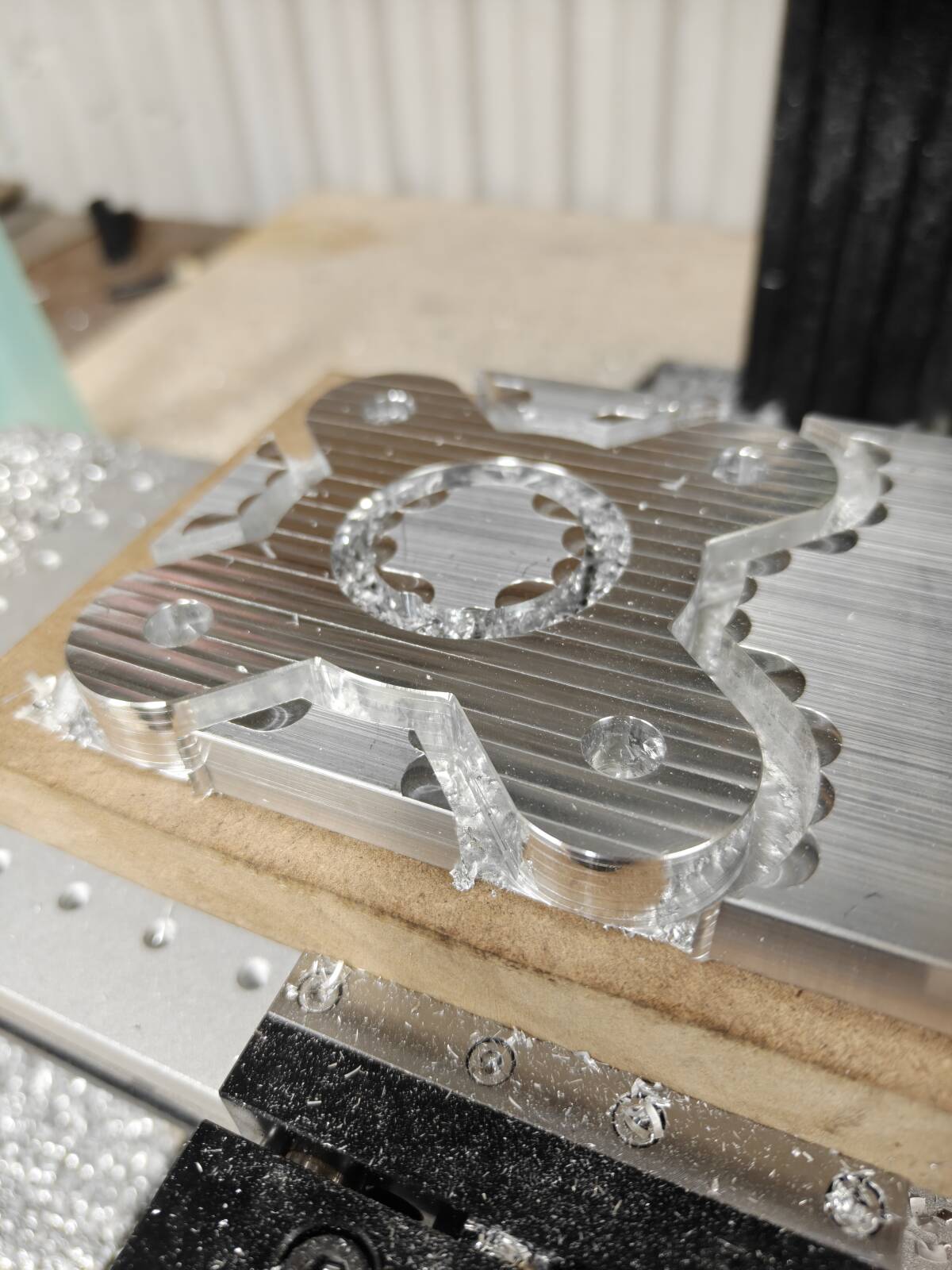

Byggde ju ihop en CNC för inte allt för länge sedan, och nu börjar jag bli bekväm med att köra lite flerstegsprogram i den. Så jag passade på att fräsa ut en adapter för den större huvudbromscylindern. Ska bara rota fram rätt bromsrörsnipplar, sen åker den dit.
Nästa steg blir att dämpa insugsljudet. Planen är att baffla in luftfiltret, dra in en slang till vevhusventilationen och montera catchtanken så det blir ordning och reda på den biten.
Jag har även planat till fästena för styrväxeln som gjöts tidigare, så de ska också monteras inom kort.
När allt det där är klart är bilen i princip redo för slutbesiktning hos SFRO.
https://www1.garaget.org/gallery/images/214/213660/213660-062ac5c2b1f88dbb33142f89528b8689.jpg
Efter planing, konturskärning och fasning av kanterna. Därefter vänds delen och andra sidan planas och eventuellt fasas.
