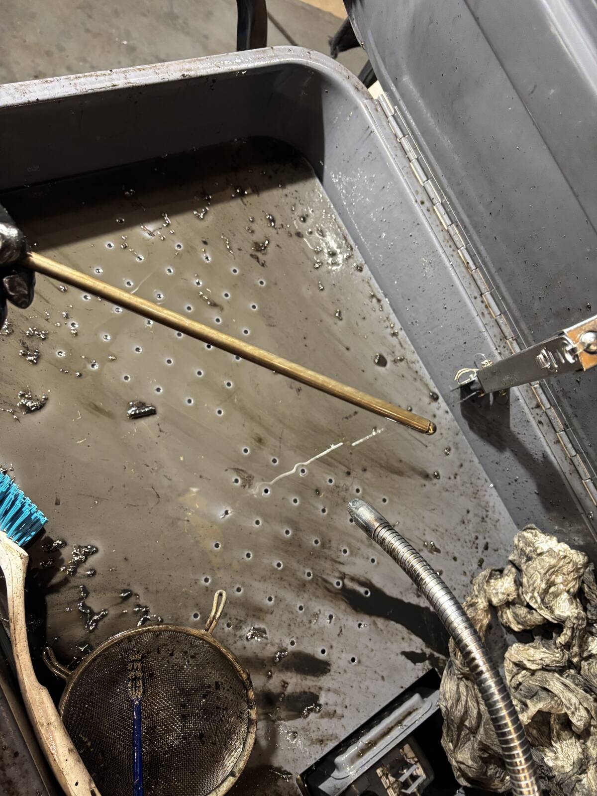

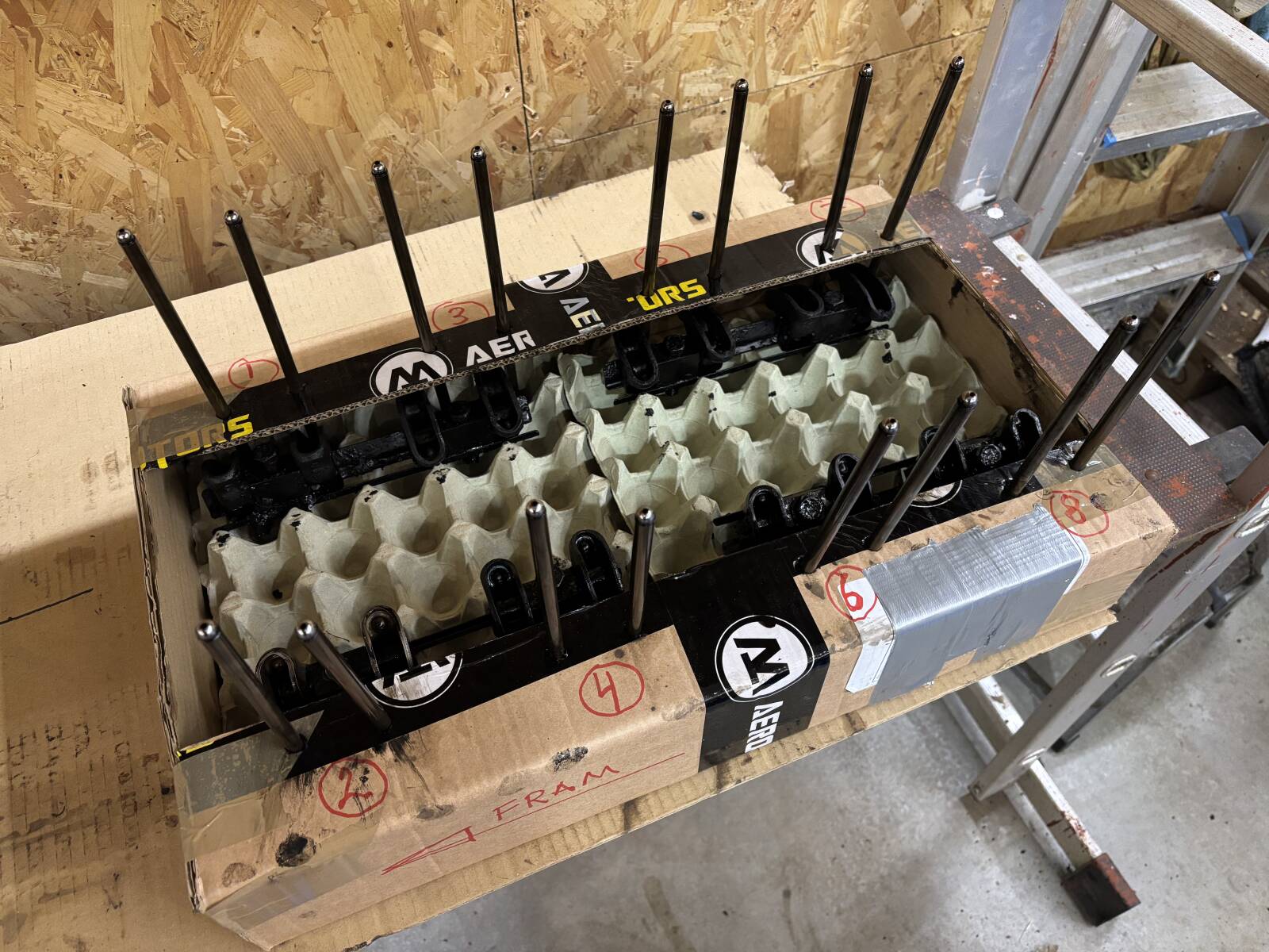

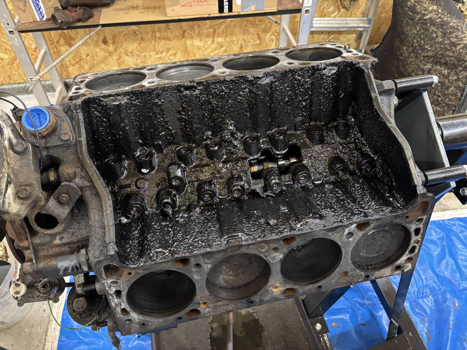

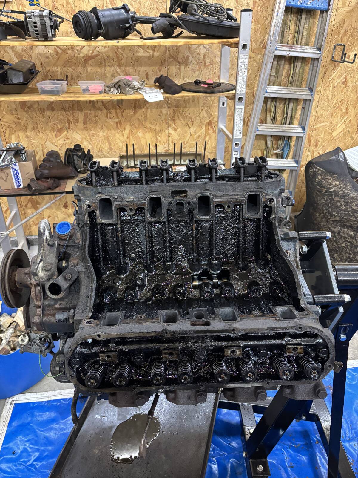

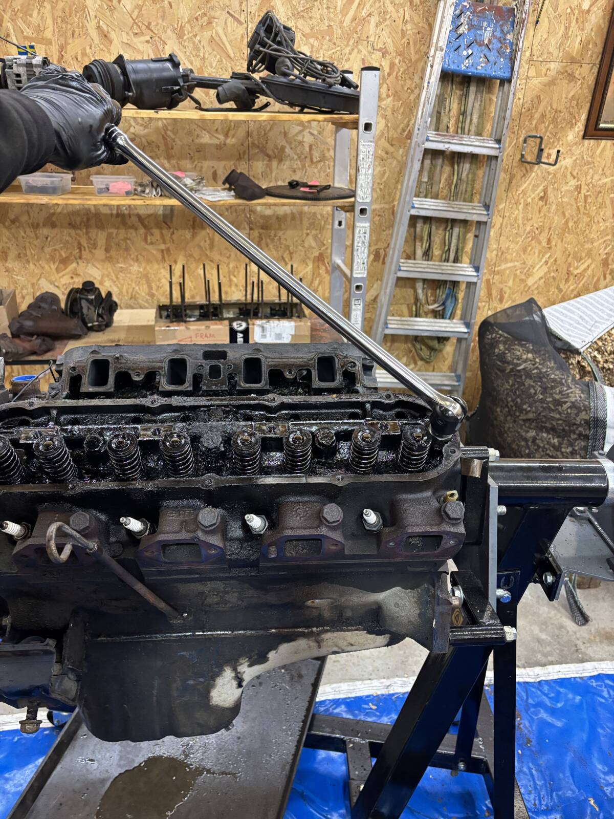

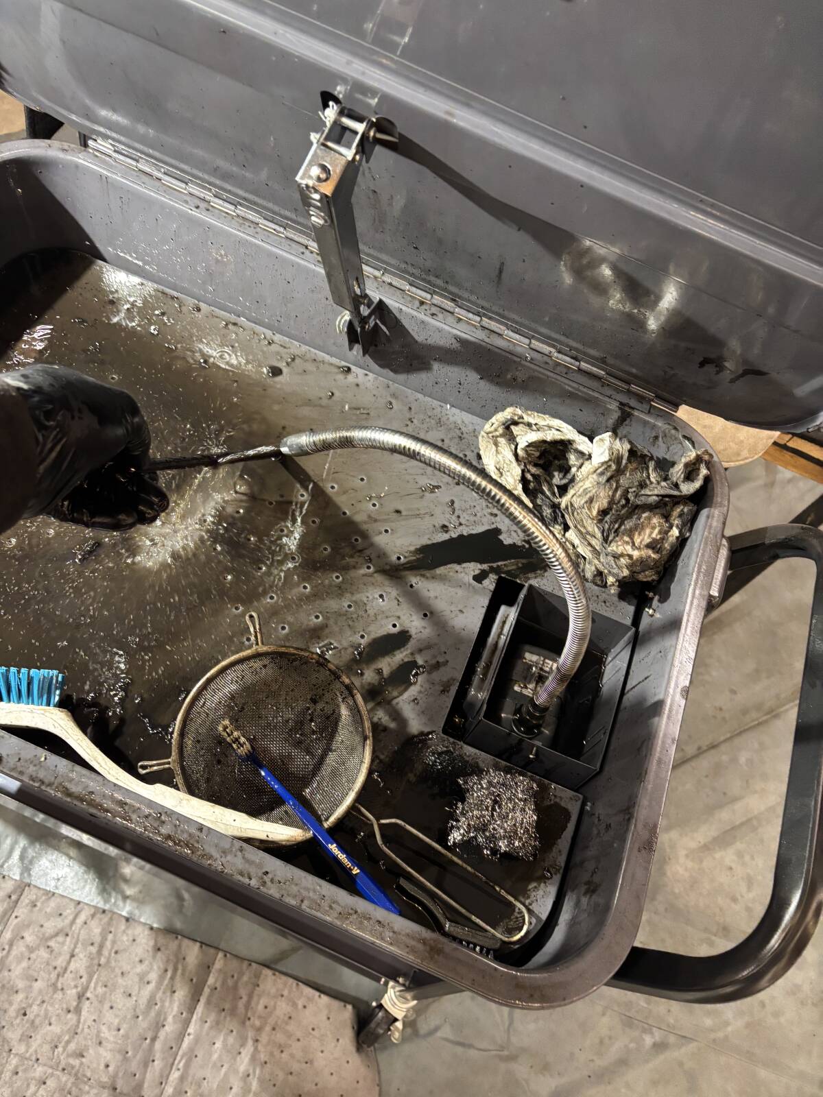

Jag har börjat skruva isär 500:an nu.
Jag kan för lite för att bedöma om den varit isär innan men jag ser inte ännu något som tyder på det.
Idag lyfte jag av topparna. Bultarna släppte men några satt hårt.
Mycket koksad olja på allt.
Jag blaskar rent smådelarna en aning i tvättbaljan så blir de lite trevligare.
Jag har lagt äggkartor i en kartong för att försöka hålla ordning.
Vi får väl se hur demonteringen framskrider.
Jag har förstått att det är lägre kompression och mindre hästkrafter i denna motor än den 472 jag har original i min bil.
