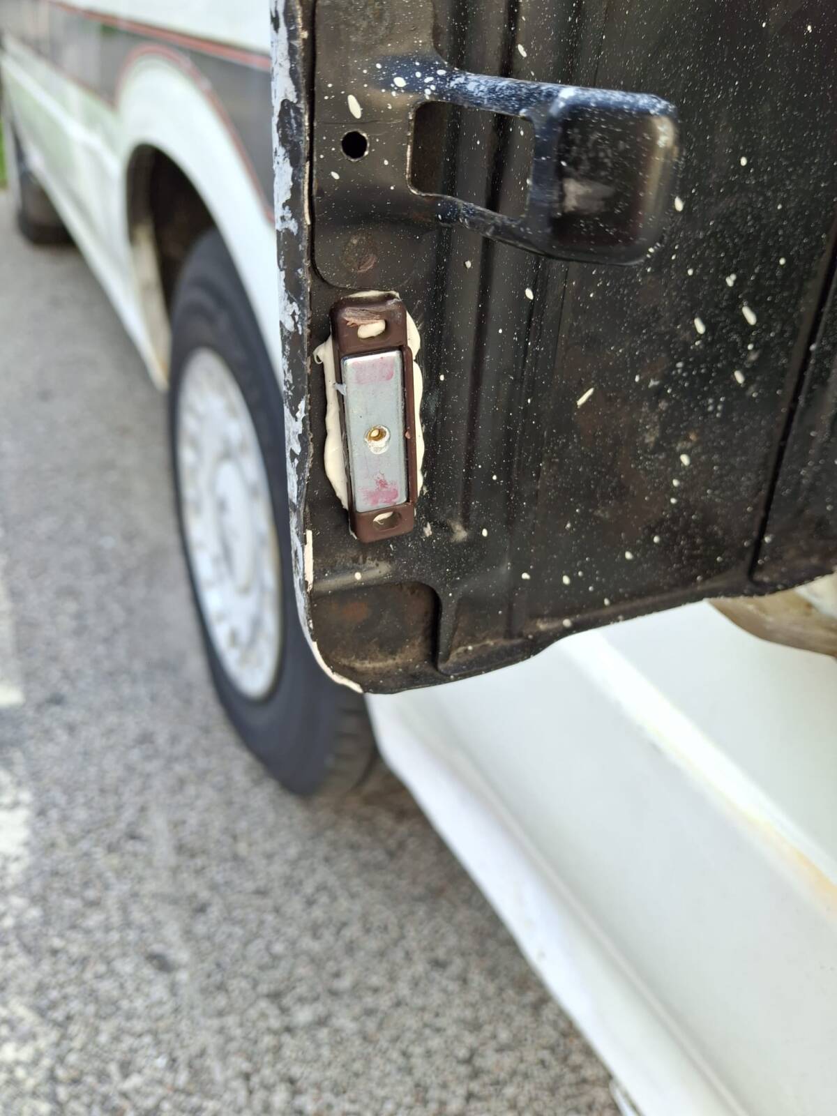

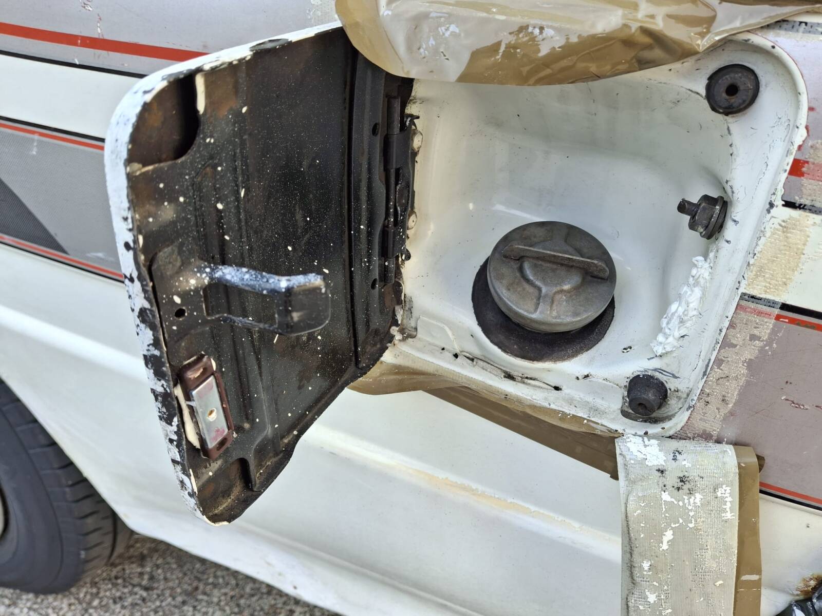

Behöver en temporär lösning hur jag kan öppna och stänga tankluckan. Några idéer?
99 Inlägg
26 maj
Toyota Hiace 1991.
För tillfället använder jag inte spaken framme i bilen för att öppna tankluckan. Det kommer jag att åtgärda efter sommaren.
Frågeställningen är istället hur jag kan stänga och öppna tankluckan manuellt.
Jag skaffade ett magnetlås. Fäste det med silikon.
https://www.bauhaus.se/magnetlas-4kg-25 … -recension

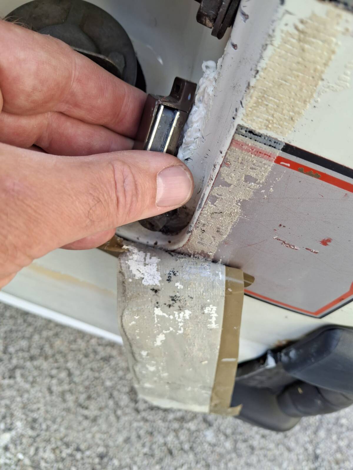

Det fungerade inte bra. Jag blev tvungen att bända upp luckan (därför som ena magnetlåset har lossnat.
Magnetlås skulle nog fungera om det fanns ett handtag på luckan att dra i, men det finns inte. Magnetlåset öppnas ju inte för att jag trycker på luckan.
Därför söker jag annan lösning? Någon med en fiffig idé?

Problemet löst.
Problemet var inte magneten utan att bygeln på luckan hakade på "piggen". Nu har jag böjt till bygeln lite grann så att den fortfarande hakar på piggen bara så pass att luckan hålls stängd. Att öppna luckan gör jag med en mindre skruvmejsel som sticks in och trycker till piggen.
