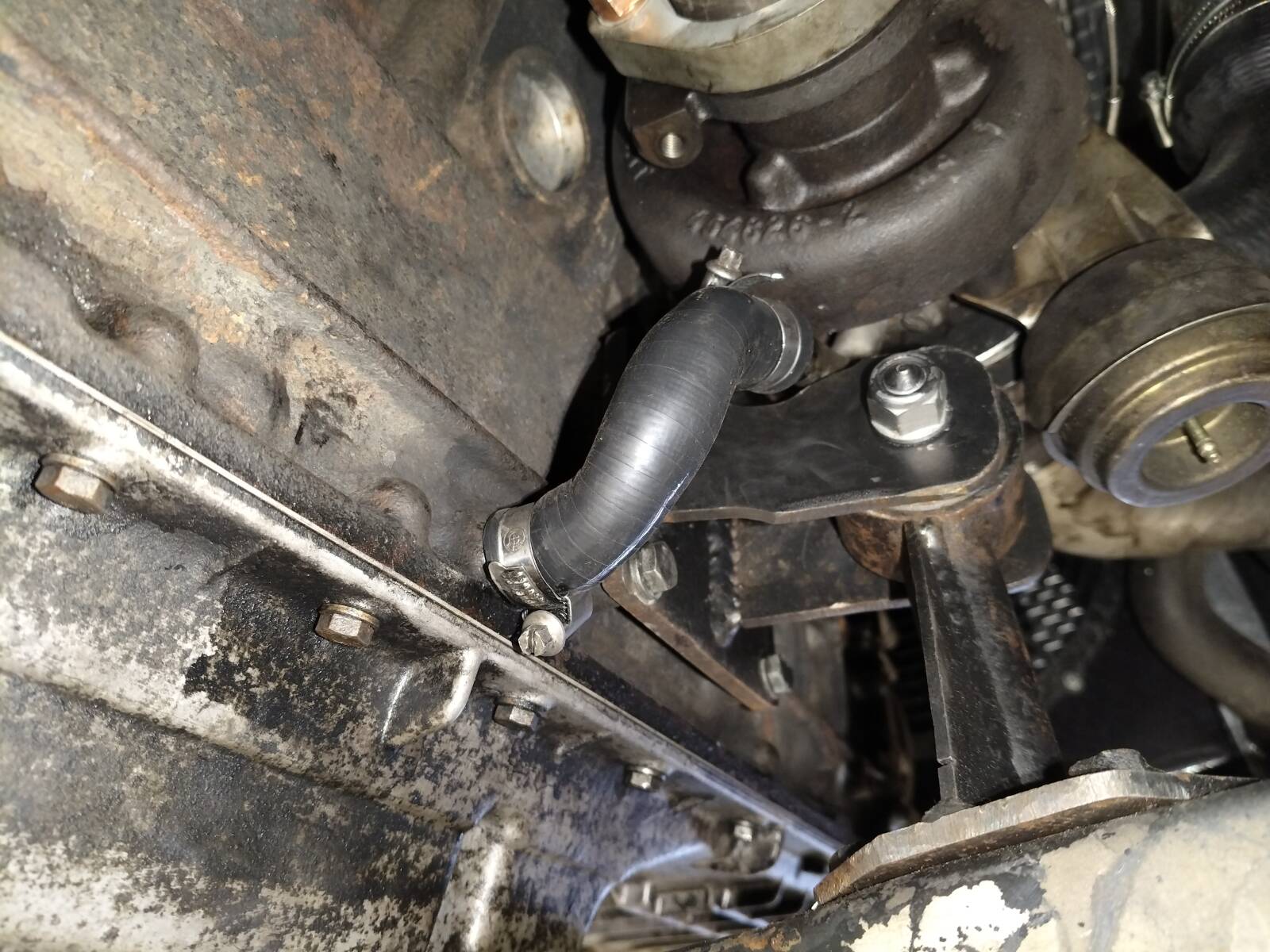

Kapade av ena änden av EGR-röret och svetsade på EGT-nippeln, slipade till svetsen och skruvade sen dit adaptern samt EGT-sensorn.
Bra att kunna mäta avgastemp smile

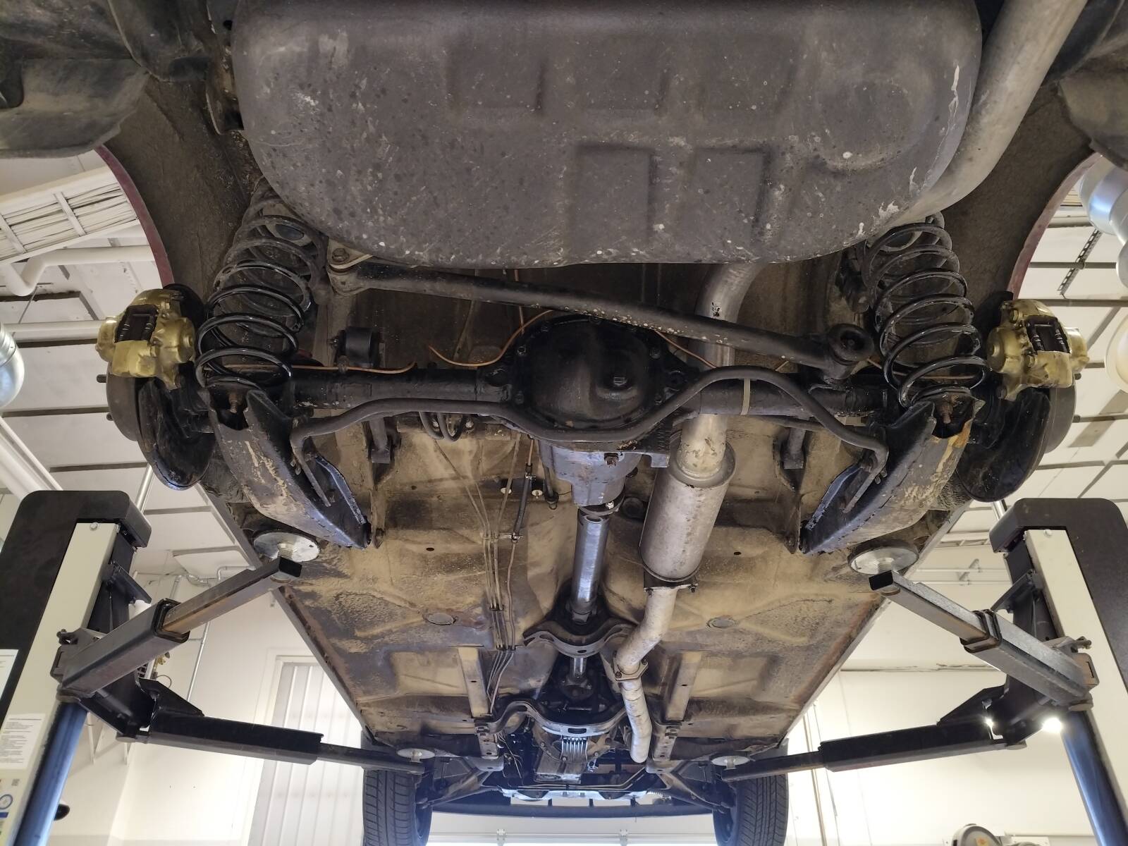

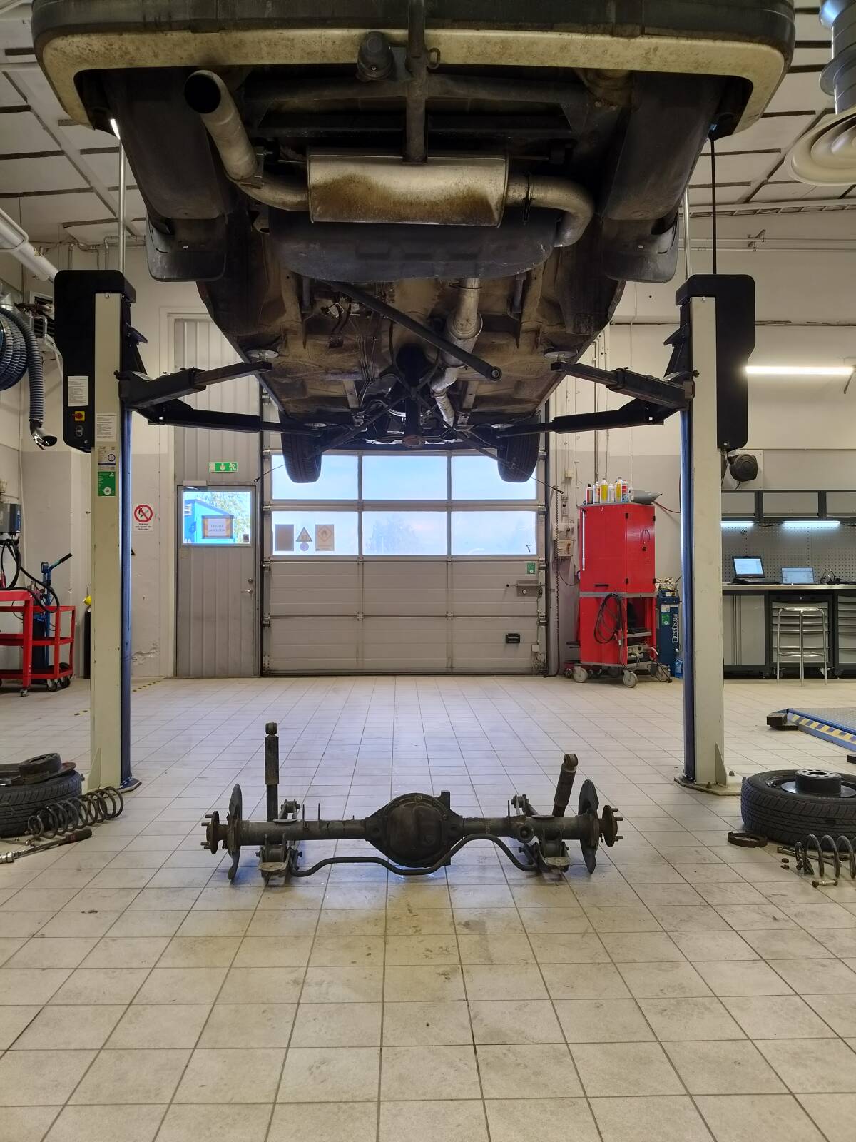

I onsdagskväll blev det att stanna över på jobbet för att mecka dit en 3,54:1 bakaxel med torsendiff och förstärkta bärarmar smile

Fixade även dit en 16mm 135° silikonslang för oljereturen.
