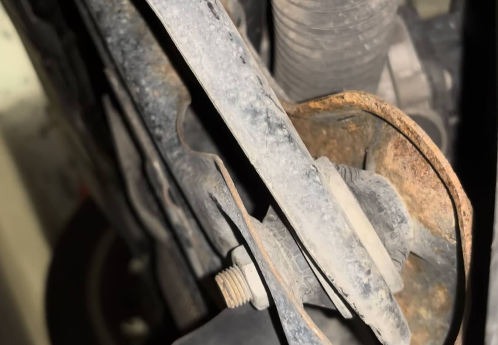

jaka54 skrev:
Lägg dig under bilen och kolla ( Bänd med bräckjärn) alla länkage, spindelleder och bussningar!
Tack, jag har tagit mig ett par sessioner under bilen men hittar inget uppenbart. Stabilisatorstag är som sagt precis bytt. Såg ett par bussningar med mycket torrsprickor, bland annat på ett av fästena på länkarmen (se bild). Kollade krängningshämmarbussningarna. Ryckte och bände men fick inte något att röra sig.
Länkarm. Här fick man rörelse med bräckjärn, men inget klonkande eller annat ljud. Det var samma mängd rörelse på både väster och höger sida.
https://www1.garaget.org/gallery/images/254/253308/253308-fec3d8aed6d8ed76e449801afcadbc4e.jpg
Börjar fundera på om det är någon komponent i motorrummet som slår i någonting när det blir snabba hårda vibrationer.  Att köra över ett gupp går ju bra utan missljud. Det är bara små gropar i asfalten eller liknande som ger oljud, eller körning då drivlinan belastas hårt (som när man är i för låg växel och gasar och bilen rycker lite).
