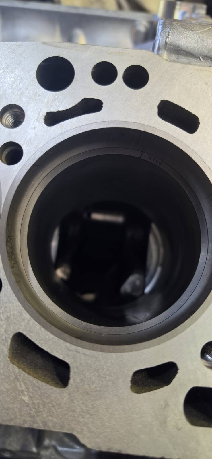

Som vanligt har det kommit lite skit emellan, den andra S8an jag har är i alla fall nu mera färdig-konverterad och inreggad med manuell låda enligt konstens alla regler, har hunnit bli med lyft i garaget äntligen med vilket förhoppningsvis ska underlätta lite framöver smile
Kände de var dags att kavla upp ärmarna lite nu i helgen och ge mig på kolvmecket, haft lite ångest efter alla turer fram och tillbaks med det här blocket men nu känns det lite bättre. Dessutom så är det i särklass tråkigaste jobbet med att bygga motor äntligen överstökat, fila kolvringar är inte en favorit!

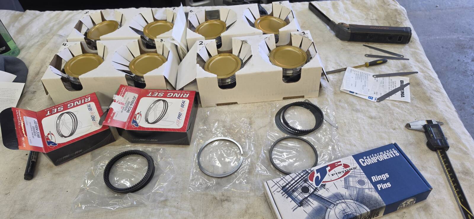

https://www1.garaget.org/gallery/images/26/25095/25095-7cb2978c8056e2db821448d1cb0b2556.jpg
Toppringarna tog överlägset längst tid att göra, märktes tydligt att dom var gjorda i ett lite hårdare material. Valde dessutom att gå på lite tjockare ringar vilket gjorde att jag fick 85mm ringar som behövde filas ner en del eftersom det nu är 84,75mm borr..
https://www1.garaget.org/gallery/images/26/25095/25095-434785fdbb6ac64e237add4799194e38.jpg
Nu är det i alla fall gjort, alla ringar är infilade enligt spec och monterade på kolvarna, planen är att para kolvarna med stakar nästa helg och kanske till och med peta ner dom i blocket!
