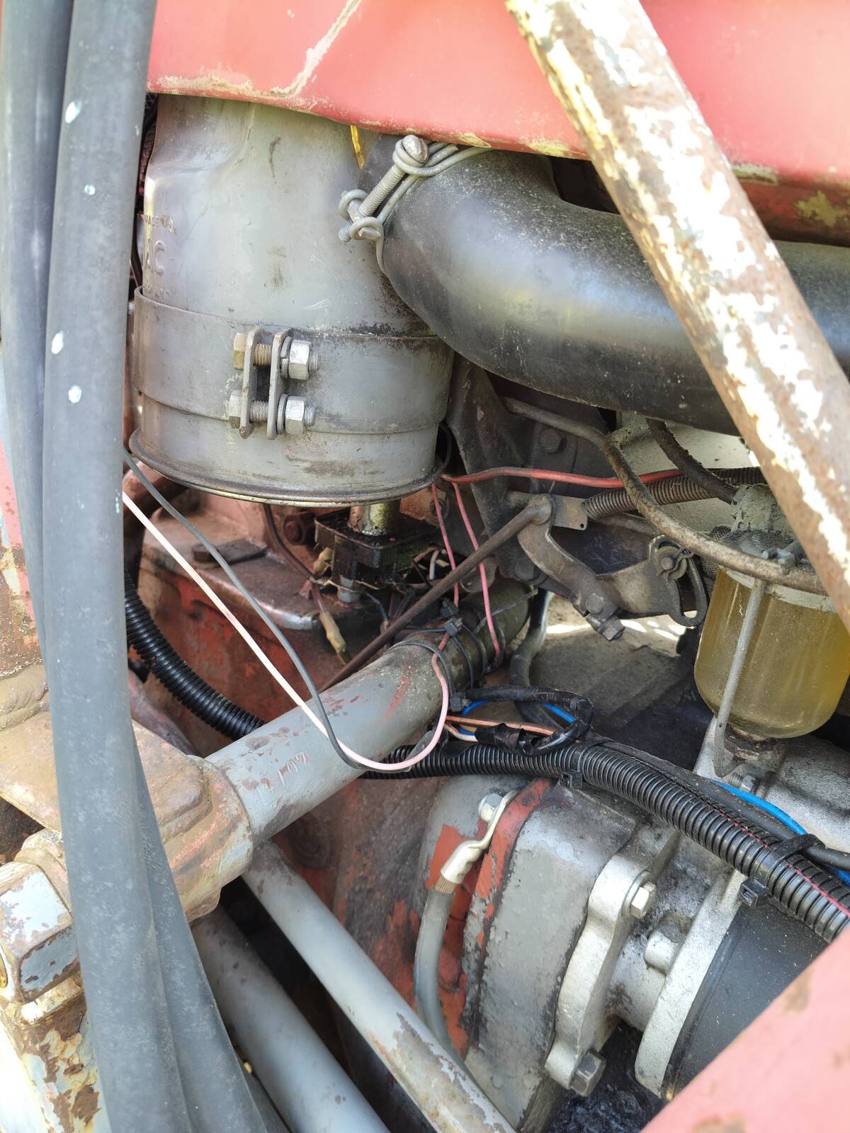

Alla relän och sådant sitter väl bakom instrumentbrädan på gamla Fergusson traktorer.
Säkerhetskontakten är så klart den för att H/L spaken ska vara i N för att startmotorn ska gå.
Jag minns katten inte var den satt precis men borde synas. Knappast någon annan elkontakt på växellådan öht.

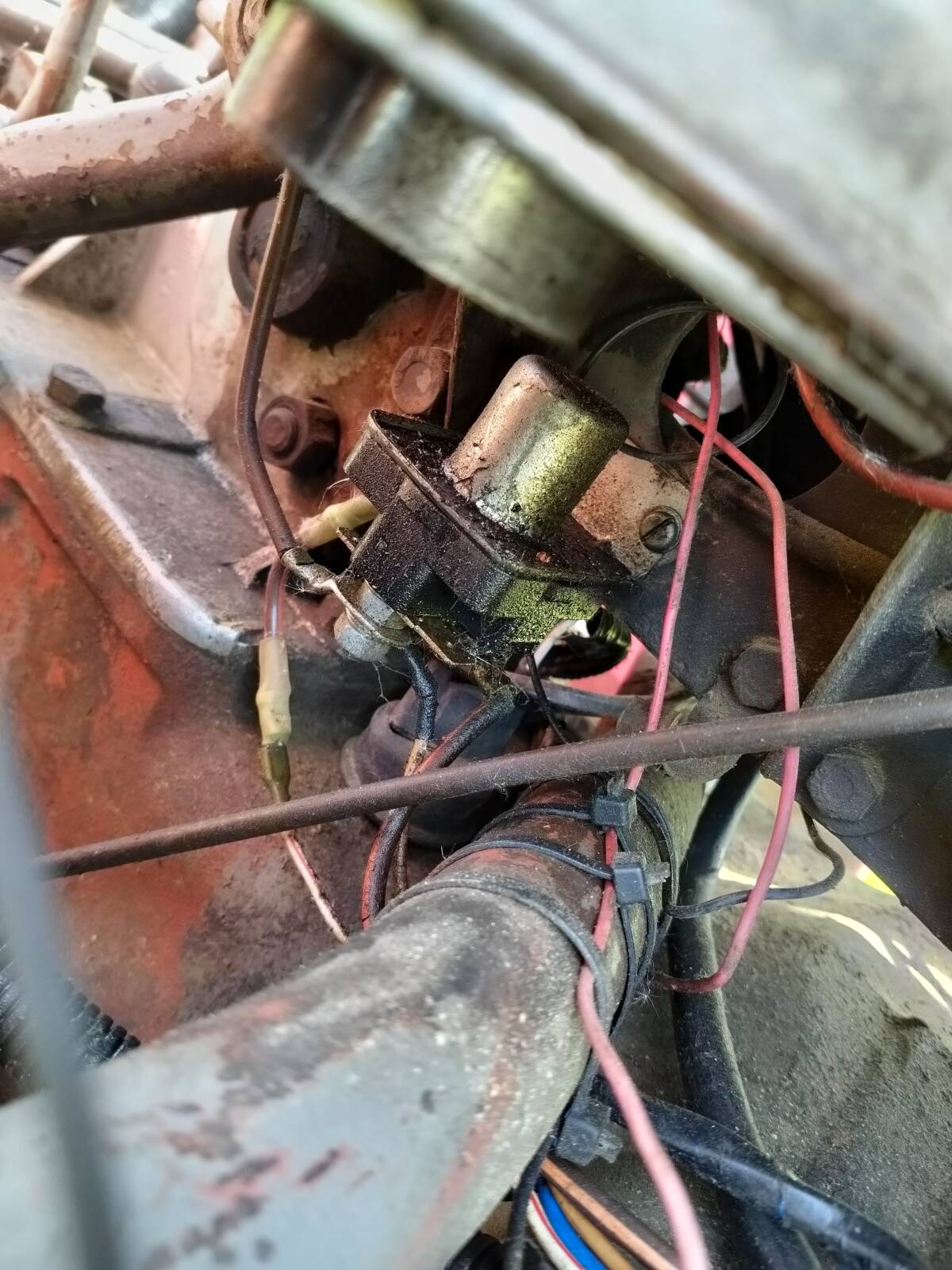

Undrar om det inte är den du kallar "startsolenoiden" för den placeringen du beskriver vore extremt märklig för en sådan. Startreläet möjligen.
(Reläer kan faktiskt kallas "solenoider" i gamla skrifter. Solenoid = elektromagnet, vilket är vad som aktiverar ett relä)
Men det står "startrelä" i schemat ovan.
Säkerhetskontakten ska i alla fall sluta (kontakt igenom) med H/L spaken i Neutral. (Lilla spaken) i övrigt öppen/bryten krets.
Är den kontakten öppen går alltså ingen ström vidare till att aktivera starreläet enl schemat ovan.
Nedan mätning/test funkar fint med en testlampa bara.
Har du säkringar (inte säkert) så kan du kolla med lampan om ström finns till dom och igenom dom. Ärgade säkringar är vanligt.
Säger startreläet "klick" (kan vara diskret klick) vid korrekt utfört startförsök kan allt före reläet skippas för då får reläet manöverström och allt innan fungerar.
Har du färgerna på kablarna i boken blir det lättare att veta vilken kabel spm är vilken vid startkontakt och relä.
Inget klick =
Börja mät om du har ström UT från startkontakten/nyckeln/knappen, vad det nu är när det borde.
Ja = kolla om ström finns fram till säkerhetsbrytaren på växellådan.
Ja = kolla om det leder igenom brytaren när det ska.
Ja = komma om ström kommer till reläet.
Ja= då är det att kolla om ström fr9n batteriet kommer fram till reläet.
Ja = kolla om det passerar reläet.
Ja= kolla om det når startmotorsolenoiden på startmotorn.
Dit kommer uppenbarligen inte, eftersom du kan starta med direkt ström dit. = startmotor, solenoid och interna kontakten i solenoiden är ok.
Nej, på någon ovan = du har funnit boven, eller i alla fall en av dom.
Sitter startkontakten illa till kan man lila bra börja frågorna ovan från andra hållet, dvs leta sig bakåt till ström finns istället.
Kanske inte ens kommer till startknappen/nyckeln.
Samt, att om reläet leder ström, kan det ändå vara för dålig kräm för att dra magneten. För hög resistans (motstånd) någonstans. Dålig kontakt, etc.
Orginal startrelä kan så klart ersättas med annat kraftigare universellt relä. Inget extraljusrelä eller liknande, för bränner det ihop kan du inte stänga av startmotorn. Kan bli lite farligt med ovana/okunniga i förarsitsen.
En startmotorsolenoid drar mer ström än man tror.
