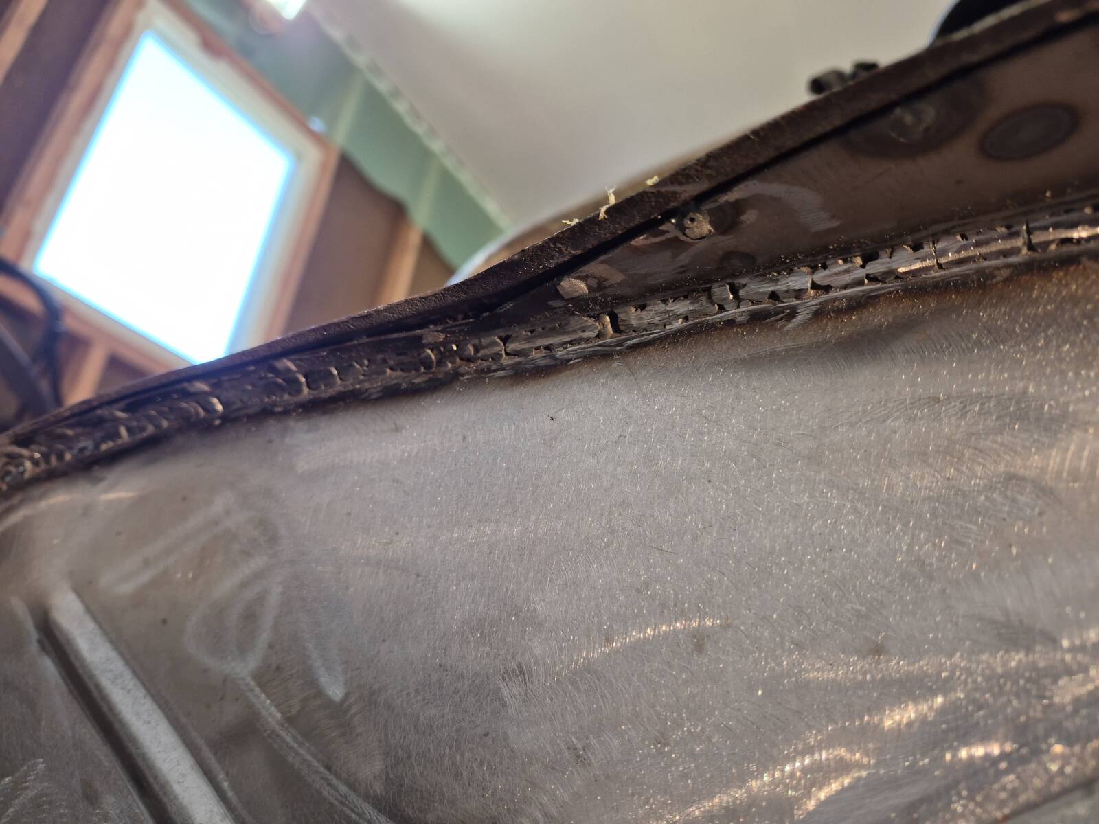

Försöker repararera ramens bakre tvär balk. Utmaningen är att den är sned/vind! Började med att bulta fast balken i ett profilrör.

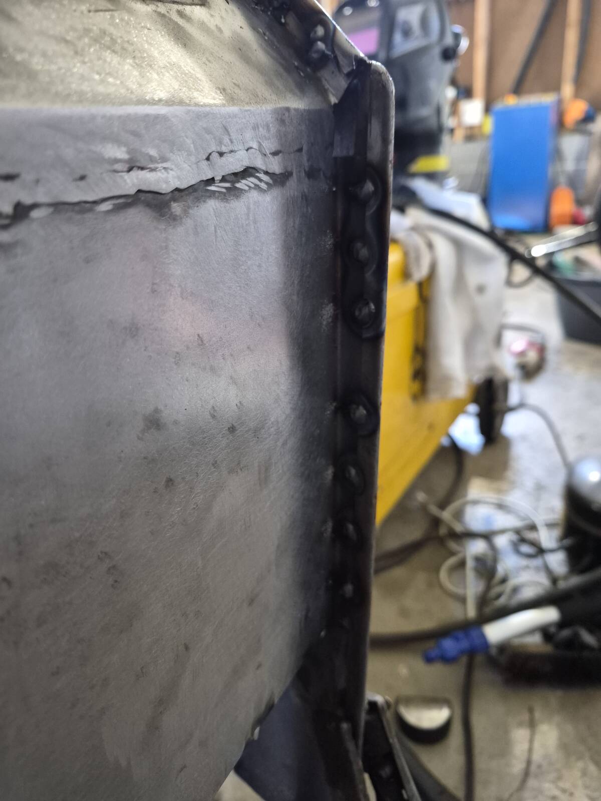

Kapade bort det som var dåligt reparerat. Med facit i hand hade det troligen varit bättre att reparera en sida åt gången och låta den dåliga lagningen vara kvar så länge som möjligt.

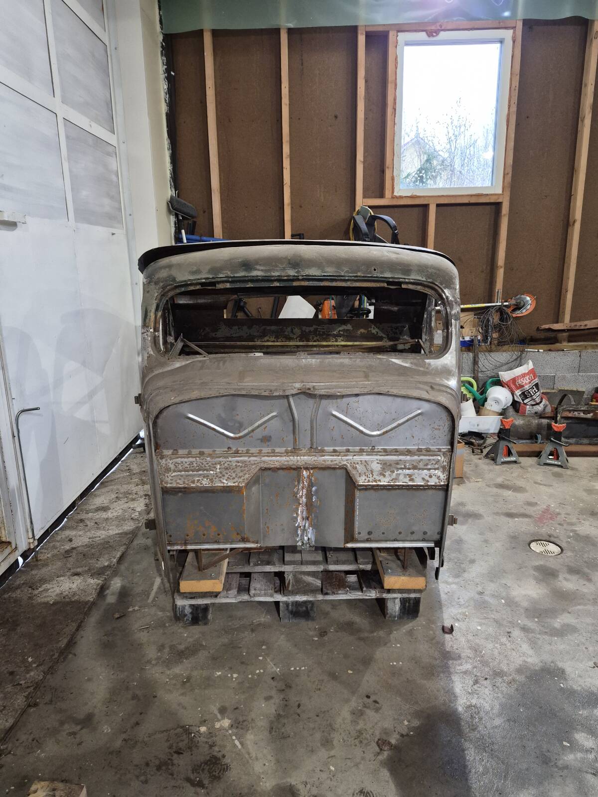

Tanken var att försöka räta ut balken (med våld) men det slutade inte så bra...

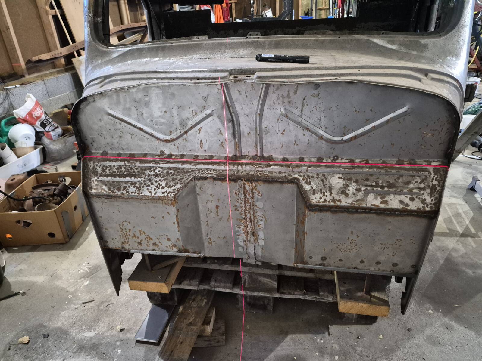

Ena sidan av balken borde vara rak så svetsade fast ett profilrör för att att ha något att utgå ifrån.

Lyckas du inte få den helt perfekt så kan du säkert få tag på en bättre balk. Inte helt ovanligt att dom plockas bort till förmån för modernare fjädring.
Har försökt hålla utkik efter en bättre. Sen är det som du säger kan ju hända orginal balken kan lämnas bort ifall bak fjädringen behöver byggas om vilket är ganska troligt om/då kardanen ändras till öppen typ.
