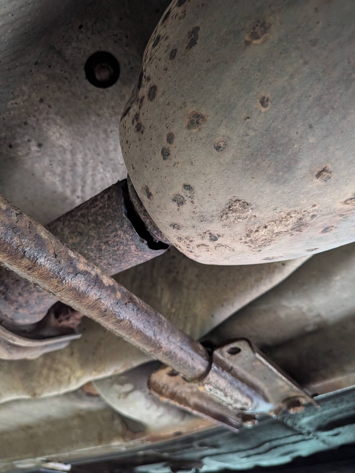

Hej!
Jag har en Toyota Avensis T27 2.0 D-4D från 2011 där avgassystemet har gått av precis efter katalysatorn, se bild.
Tänkte höra vad ni tror ? ser det här ut att gå att svetsa/reparera, eller är det lika bra att börja leta efter en ny eller begagnad katalysator?
Katalysatorn verkar i övrigt se hel ut, så det känns lite surt att byta hela enheten bara för att röret har rostat av..
Tar gärna emot råd!

Tycker det mer ser ut som att någon har försökt stjäla din katalysator..men kan ju ha fel såklart.
4 348 Inlägg
6 juli
Ser inte sågat ut om man zoomar och det är väl inte dieselkatalysatorer som stjäls direkt.
Men för den skull inte alls omöjligt scenario. Klåpare kam det vara som heller inte fattar diesel vs bensin.
Få ett utlåtande från verkstad. Är det så kan försäkringen hjälpa kanske.
Men det där går i alla fall inte att svetsa "bara". För dåligt material.
Då måste man kapa röret en bit bort och lägga nytt rör utanpå det gamla via klämma och svetsa nya röret mot katten där det troligen är grövre gods.
Det kommer troligen hålla en bra stund.
Möjligt = ja.  Antar en kat är dyr.
En begagnad är säkert rostig på samma sätt.
En 2011 är väl annars värd kat och ett avgasrör, men man vill ju inte kasta massor av pengar på bilen om man slipper...

Om du har MIG svets, tid och utrymme ...så visst går det att svetsa men...kat:n måste bort och muttrarna till vänster lossas.

Jag skulle inte få för mig att svetsa i det så rostitgt som det ser ut. Nytt är vad som gäller.

Visst går det att svetsa.
Jag har svetsat värre skadade avgasrör än det på bilden.
Men då bara om man inte värderar sin egen tid.
För att komma åt att svetsa på ovansidan måste hela avgassystemet plockas ner.
Och med det finns det flera problem.
Fästen som inte håller för att demonteras.
Skruvar och muttrar som är fastrostade och dessutom nästan omöjliga att komma åt.
Men som sagt, visst går det att svetsa ihop avgassystemet - i alla fall om man ser det en sport att övervinna rosten.

Som Torsen säger...visst går det att svetsa! Men som vi har sagt...kat:n måste lossas och avgasröret till vänster måste lossas (muttrarna ser rostiga ut) . Sen är det en enkel match att svetsa (med MIG) och samtidigt svetsa fast förstärkningskilar emot rör och kat.

är det någon upphägning som varit trasig ser ju inte totalt sönderrostat ut även om det är rostigt  ivärsta fall om det är väldigt rostigt är det ju bara att ersätta delar av det med en bit rör  och svetsa i båda ändarna

Jag håller med ovan mekande gubbar, det är reparerbart med tålamod och hyfsade svetskunskaper.
Jag hade valt gassvets alternativt MAG-svets och skarvat med ett friskt rör utanpå.
Det kan givetvis finnas begagnade delar på skroten att köpa.
Räkna med att du får lov att såga/kapa/borra skruvinfästningen i bilden.
Nej, det är inte ett stöldförsök, då hade det varit helt avsågat och saknat.
Det är hybridkattarna som stjäls.
