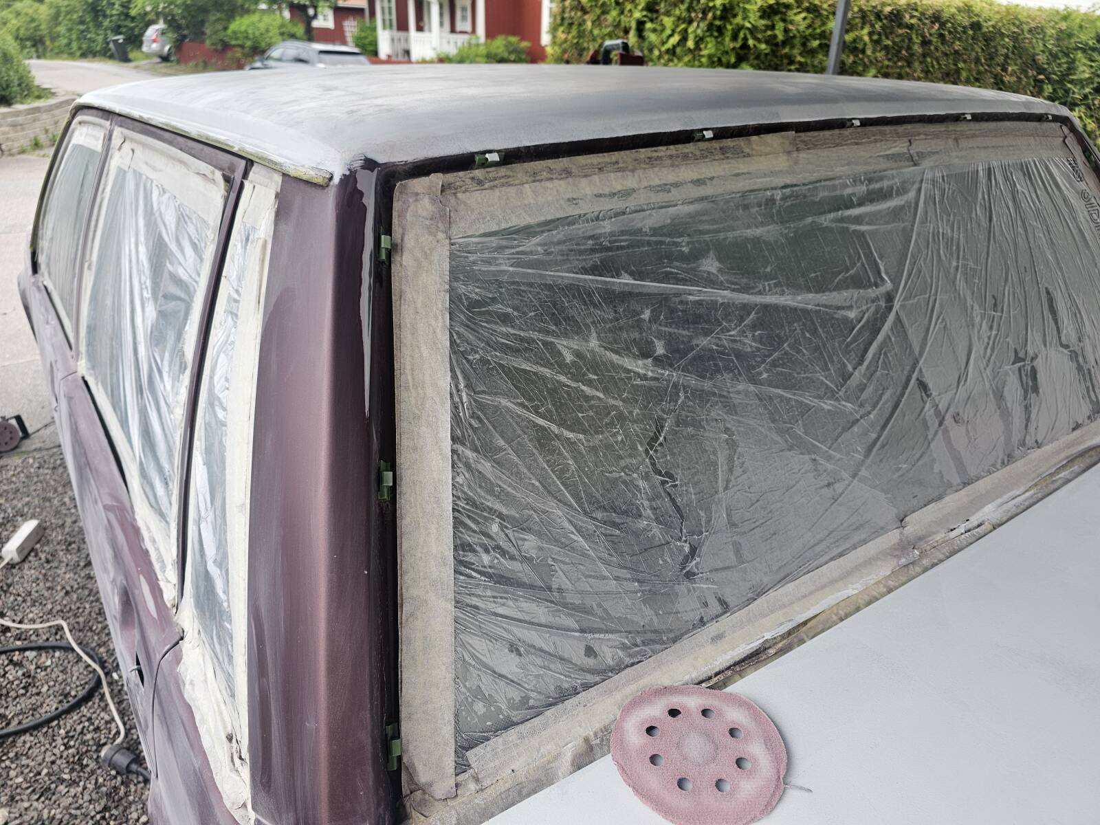

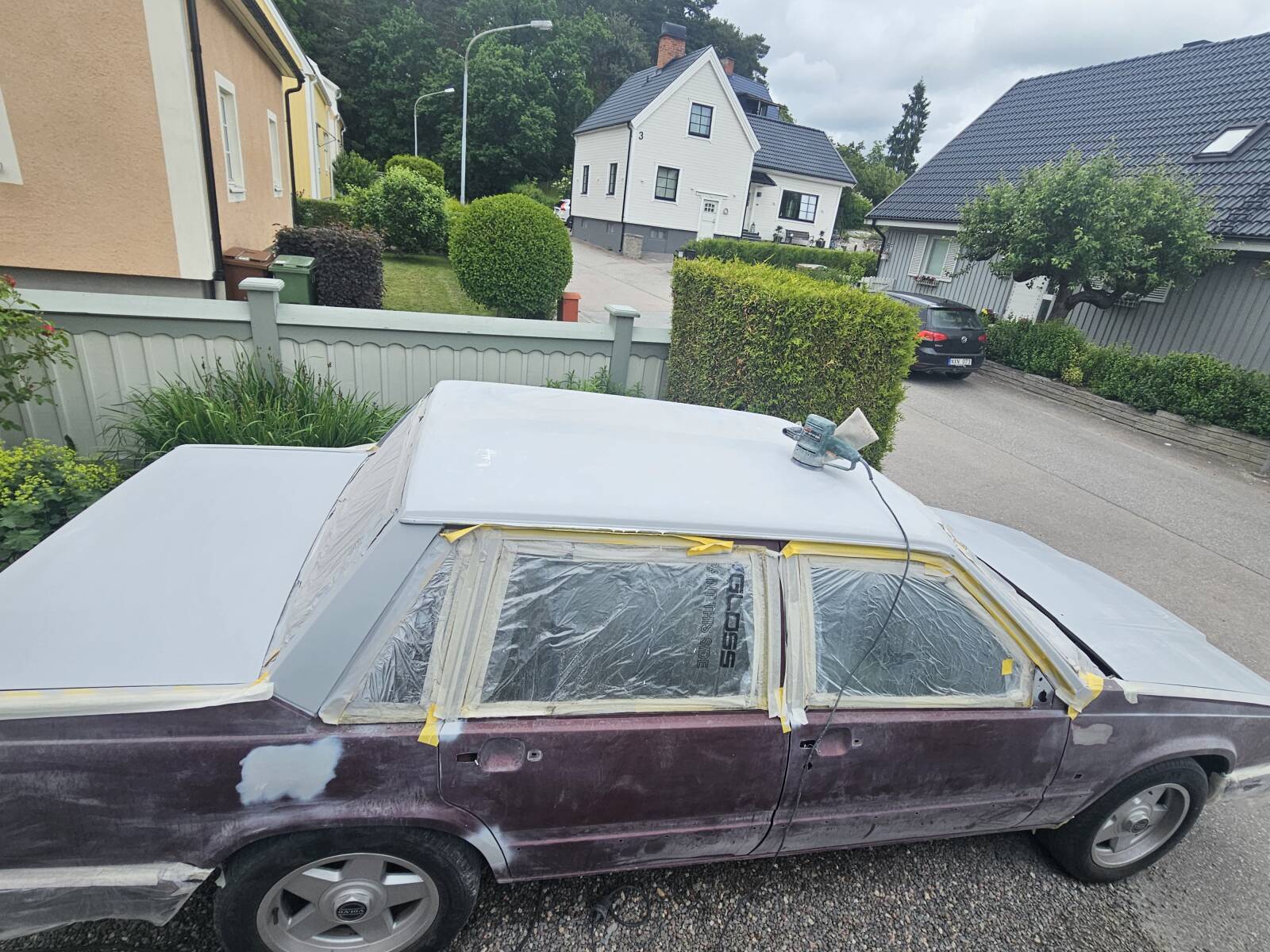

Jag använder en oscilerande slipmaskin med 400 papper på de platta ytorna och sedan röda slipdukar på dem svåråtkomliga delarna.
https://www1.garaget.org/gallery/images/239/238399/238399-2898cbfc9b72d1f250243e1bae3cc702.jpg
Sidorna går ganska fort då det bara är att rugga upp dem, det jobbiga är de horisontella ytorna, alltså taket, bagaget och motorhuven, där lacken har släppt.
https://www1.garaget.org/gallery/images/239/238399/238399-2b6f417e30ea3f25df9fa0cb4e5d9d19.jpg
https://www1.garaget.org/gallery/images/239/238399/238399-1836cc789111395f2b15fb0dcee14177.jpg
https://www1.garaget.org/gallery/images/239/238399/238399-98364d37a64e561fd437d637109dfd9f.jpg
Jag måste slipa ner färgen till plåten enligt lackeraren och detta tar otroligt lång tid, varje panel tar ca 2 timmar med vinkelslipen och biltemas grovrengörar skiva. Efter detta gick jag med slipmaskinen och snyggade till alla vassa kanter som vinkelslipen lämnade efter sig. Slutligen var det dags för en rostskyddsprimer på plåten.

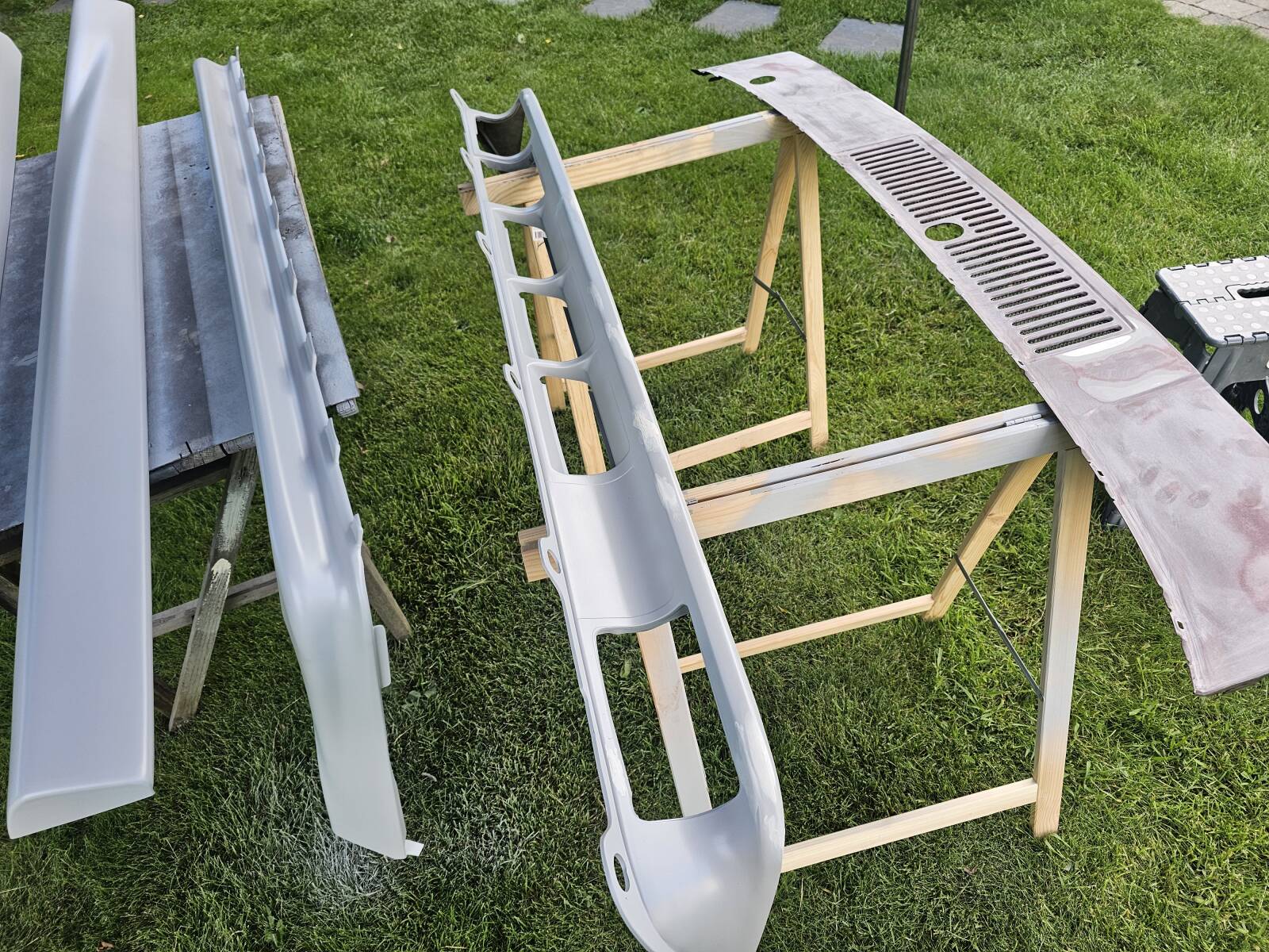

Efter att epoxi grunden var på var det bara att spraya på slipgrund, 2 komponents akryl färg för bästa resultat, och sedan slipa. Detta tog otroliga mängder tid, nästan lika lång tid som att göra det plåt rent.
https://www1.garaget.org/gallery/images/239/238399/238399-f1661c157185bf4d9931bb2ef95b2609.jpg
Det blev också en del misstag samt skavanker sedan tidigare som var tvungna att korrigeras, detta drog ut på tiden, även om det inte var särskillt stora ytor så var det många ställen.
https://www1.garaget.org/gallery/images/239/238399/238399-b0e1f44deb286d8a28405b61db47111c.jpg
De lösa detaljerna fixades också upp med samma process.
https://www1.garaget.org/gallery/images/239/238399/238399-7166b9caf64caba9c3c63fe3ae34fa57.jpg

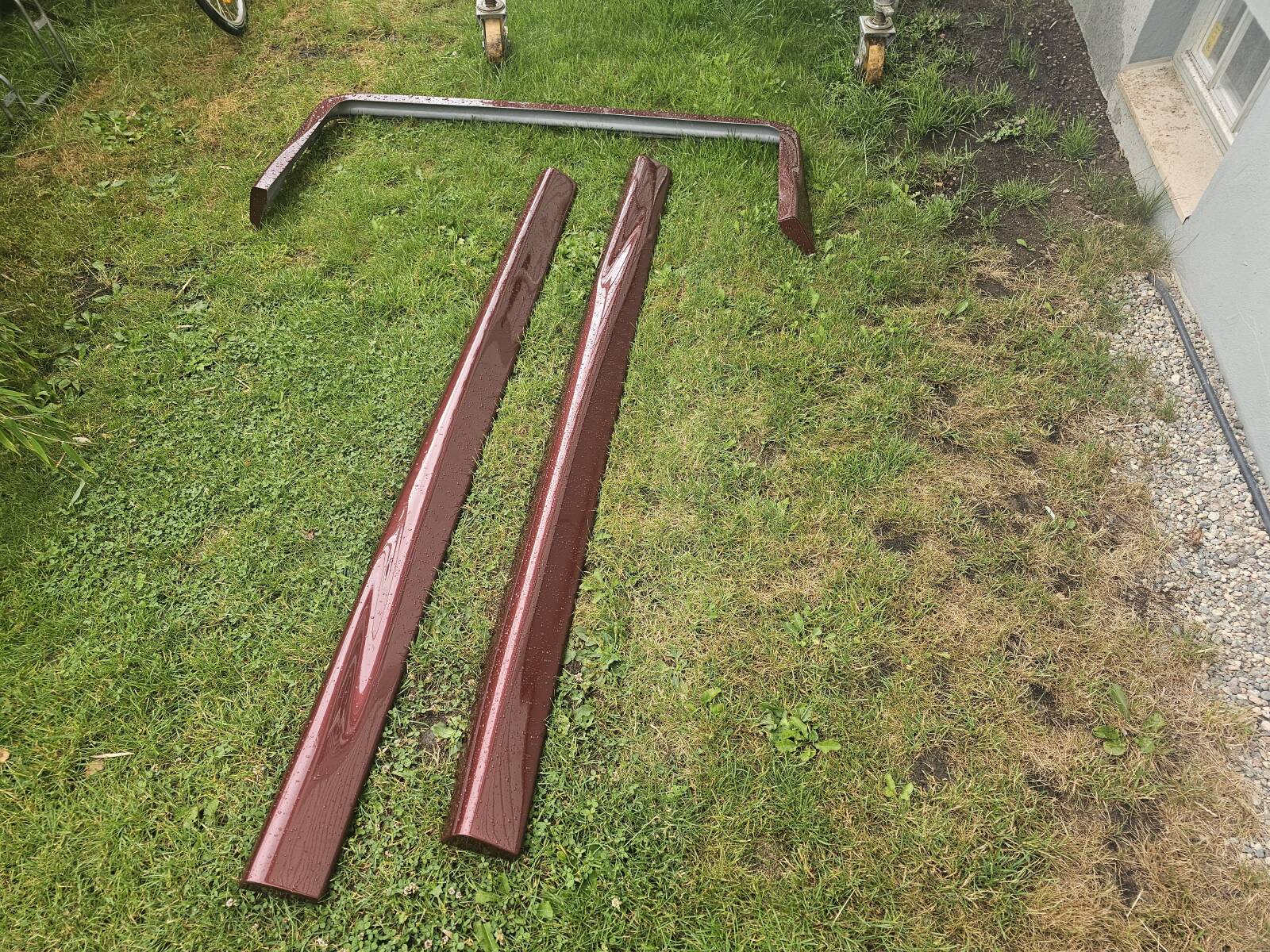

Sedan var det bara att skicka iväg det på lackering. Lackeraren hade såklart synpunkter på finnishen, något jag räknade med. Eftersom detta är min pendlarbil behöver inte lacken vara perfekt, han fixade till det värsta och lackade den utan problem. Lite smakprov på vad som kommer:
https://www1.garaget.org/gallery/images/239/238399/238399-0207c961a5773eeea8709bfdf3a4ab49.jpg
