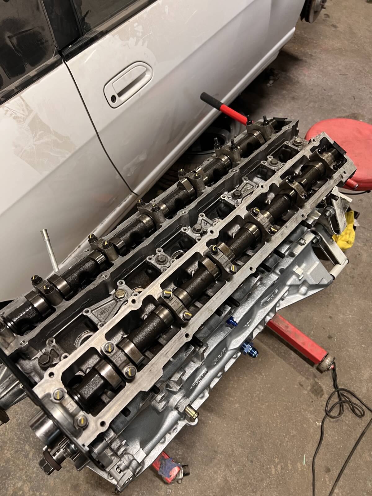

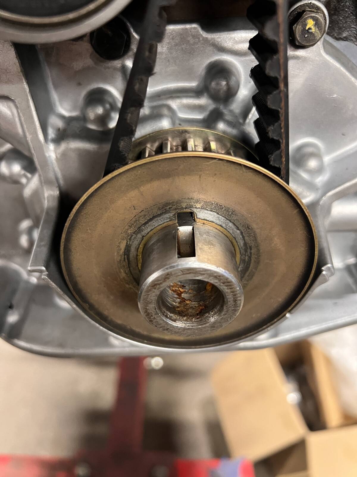

Nu i helgen så rev jag och Isak isär motorn för att inspektera hur det såg ut.
https://www1.garaget.org/gallery/images/217/216602/216602-0c80645e5df393f95f2e87044ac6959b.jpg
https://www1.garaget.org/gallery/images/217/216602/216602-b46bd2b5184b1f4e91d260c6d7fbda1a.jpg
https://www1.garaget.org/gallery/images/217/216602/216602-fd2c5830d744c60f8ea549ab5e0bbf5f.jpg
Hittils såg allting bra ut ändå. Oljebyten har gjorts frekvent, inte massa sludge. Inga obehagliga överraskningar i stort.
Sitter dock inte Tomei-kammar i, så det får blir ett köp av sådana framöver! smile

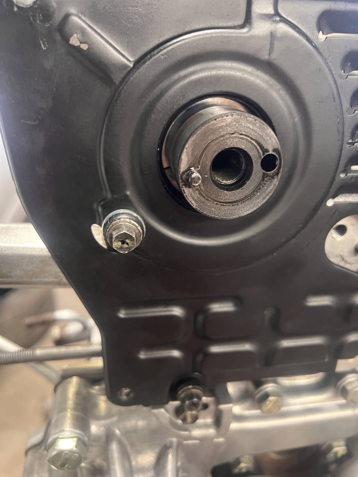

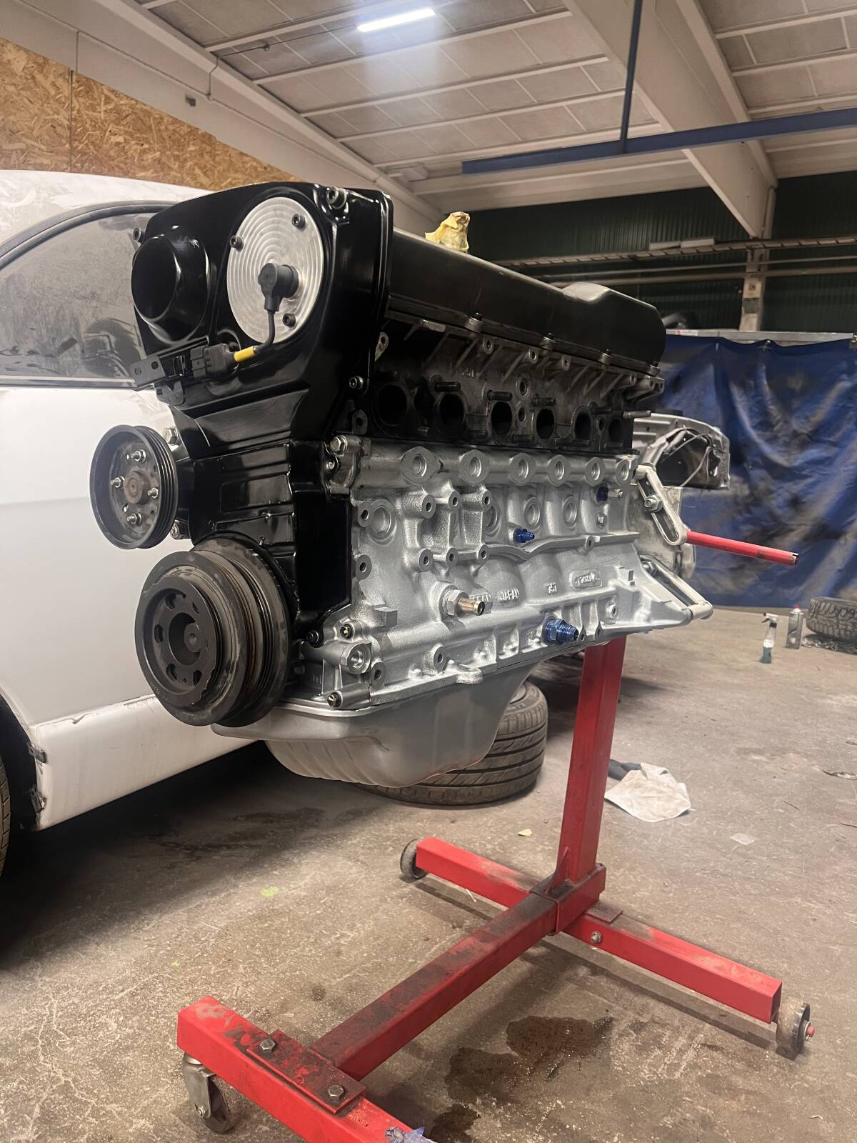

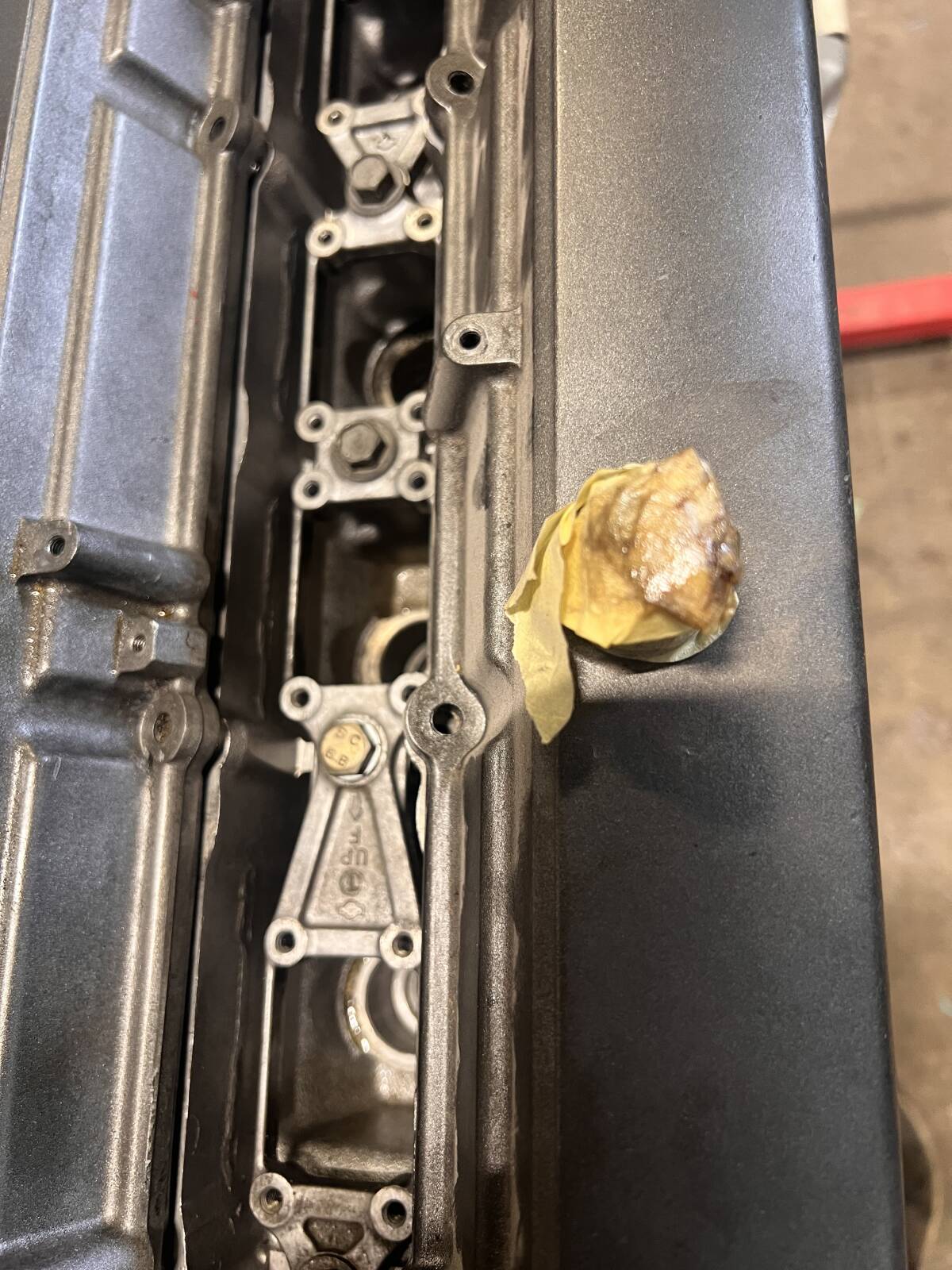

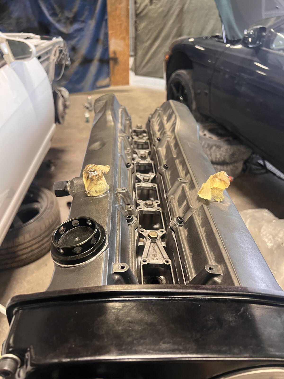

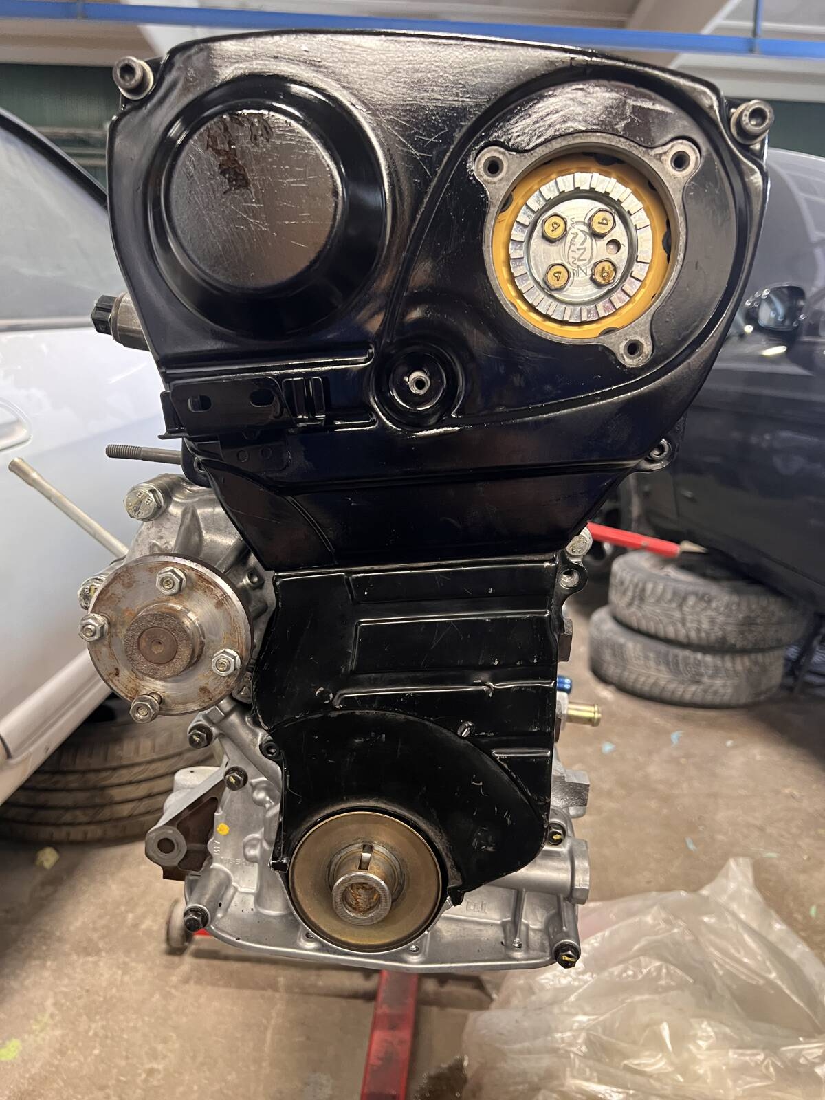

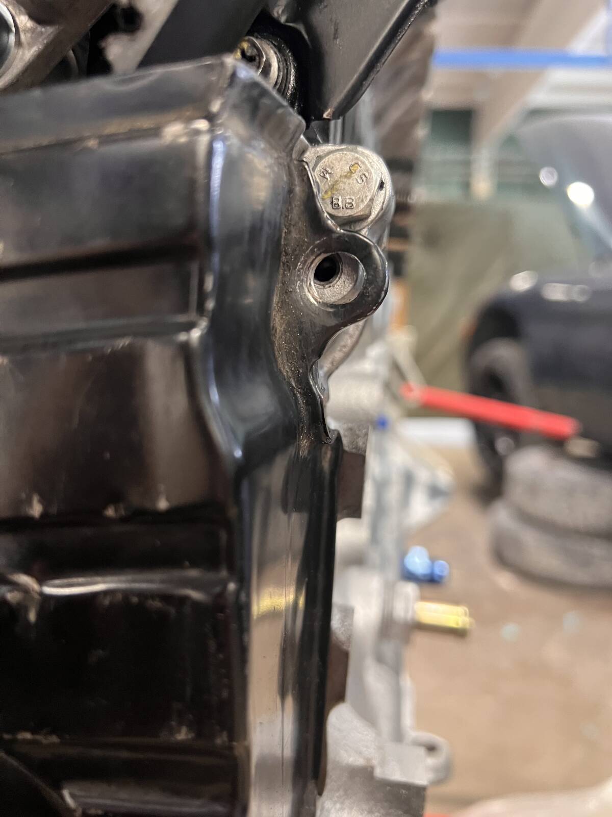

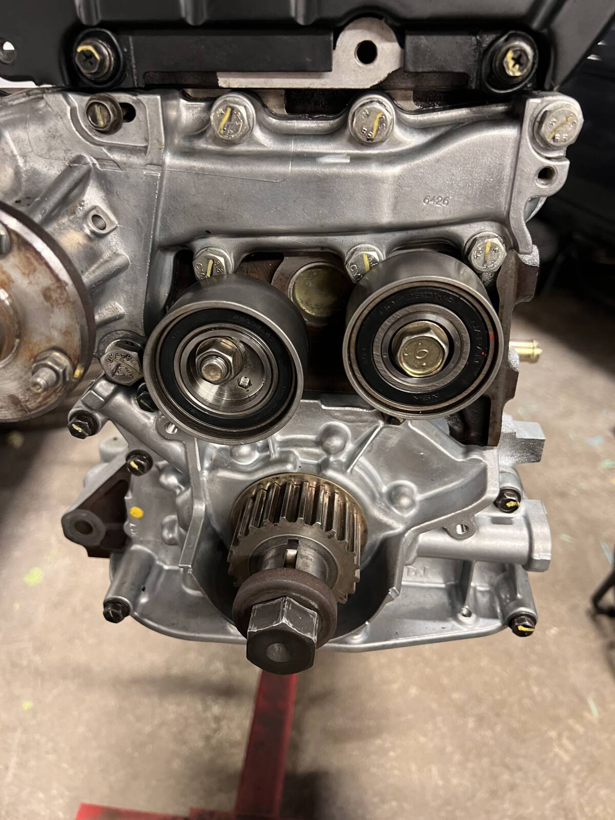

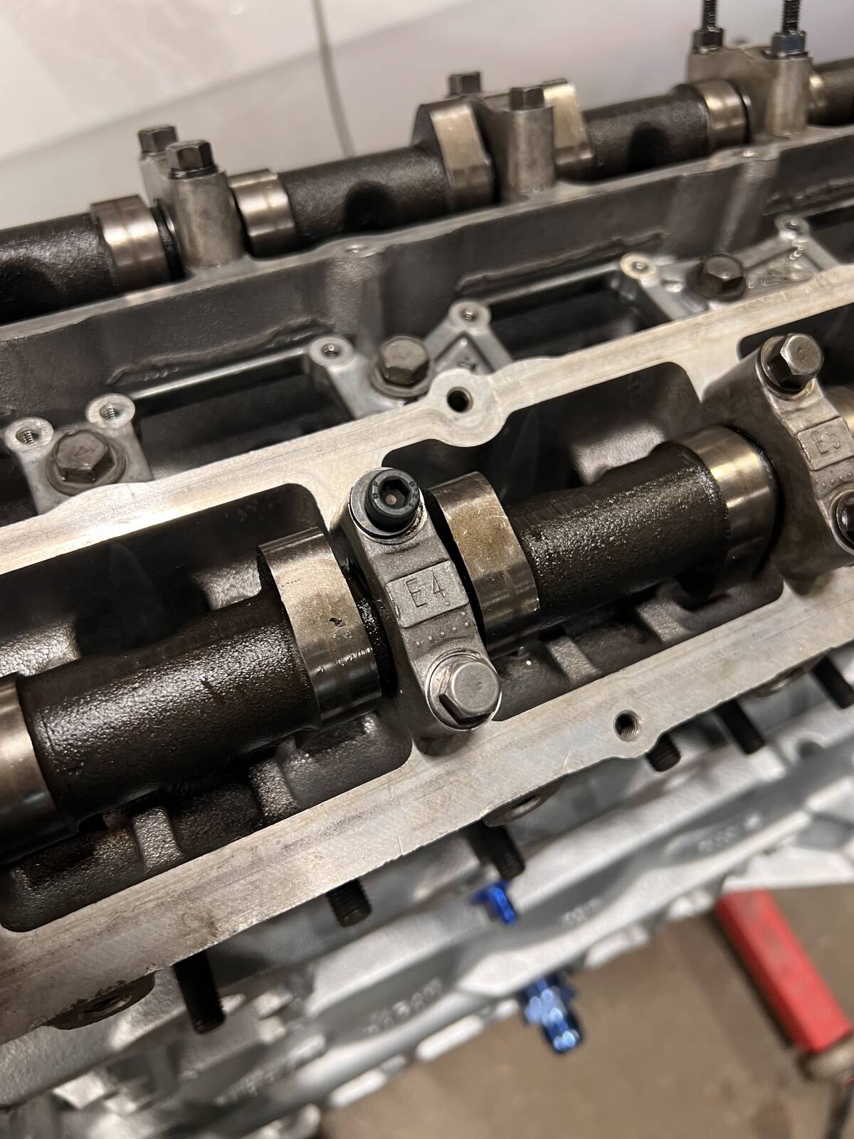

Oj oj oj, här var det längesen en uppdatering gavs, men helt stilla har det faktiskt inte varit.
Mycket brist på motivation och livet som tagit tid, men en del har gjorts.
Sparkontot fick länsas och motordelar har beställts samt lämnades till motorbyggare i slutet på förra året så bottendelen borde vara klar här nu Inom veckorna.
Har sen rensat rent i motorutrymmet och slipat ner all ytrost och repor och lagt rostskyddsgrund och grundfärg (men fick slut så ska fortsätta sen).
Det är inte perfekt, men det är fanimej bättre än innan och rost är hanterat. Finns fortfarande en rostblämma kvar, men den måste kapas ur, det får dock bli ett senare projekt då vi förlorar garaget i sommar.
Hursomhaver, ska försöka hålla det mer uppdaterat framöver i tråden då lågan tänts igen, men jag skickar in lite bilder! smile

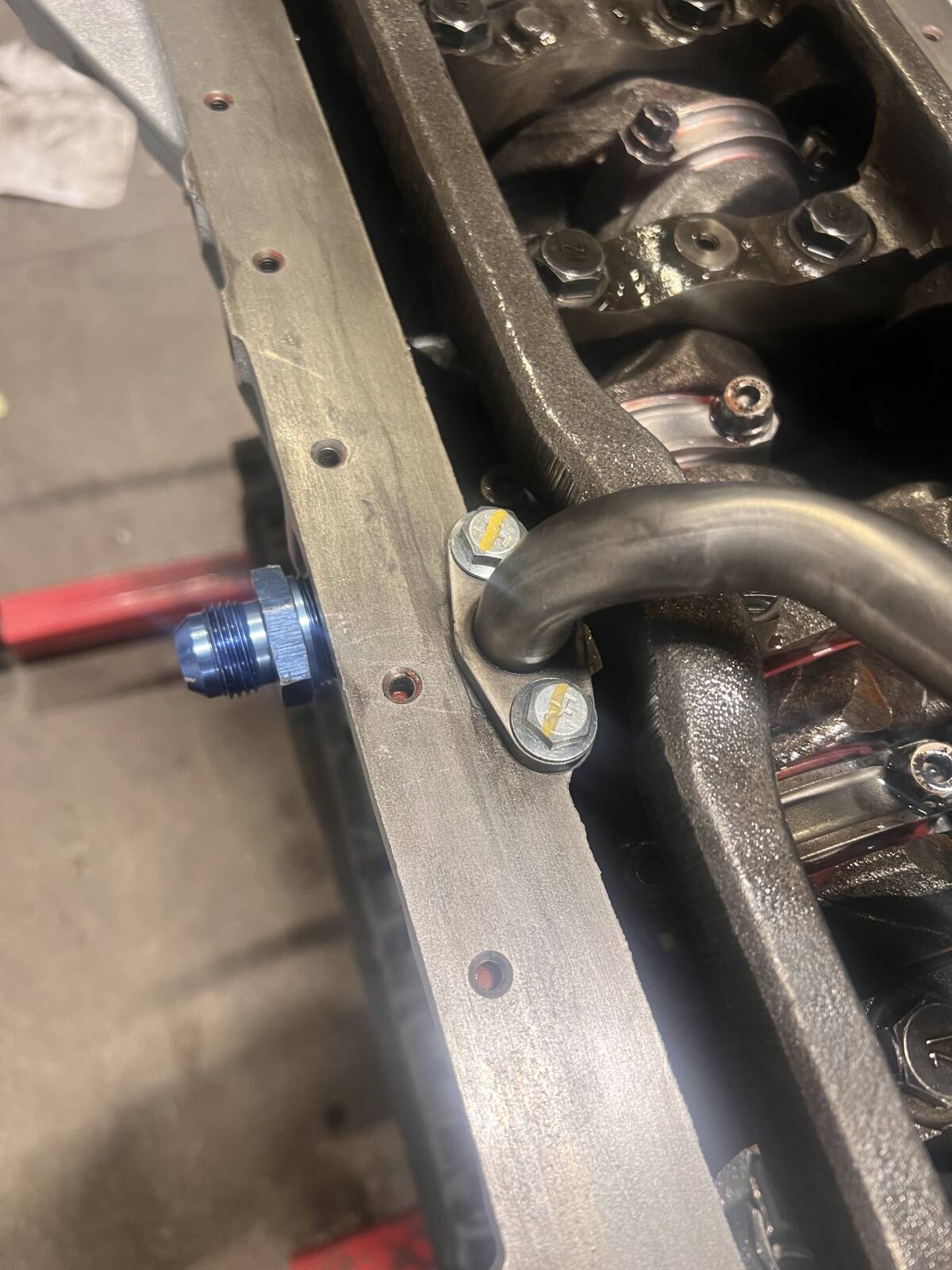

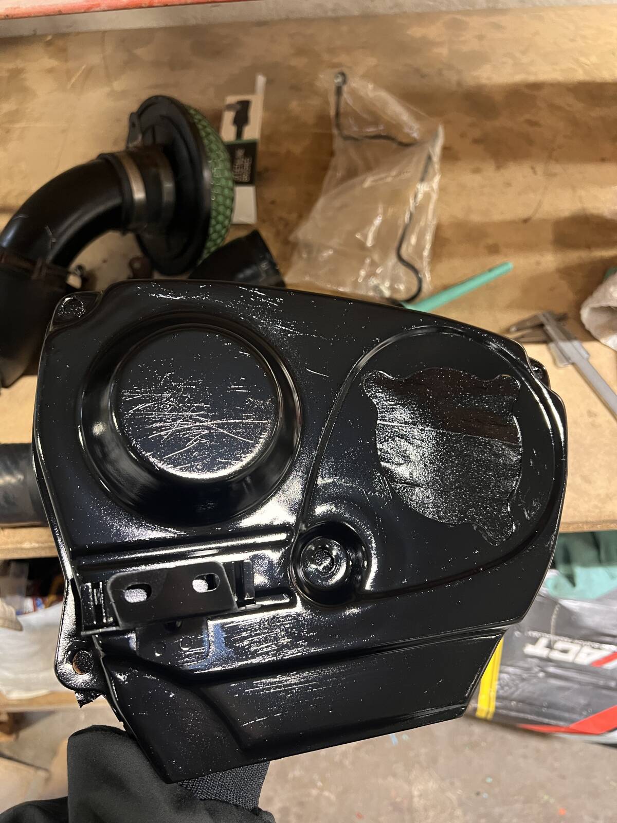

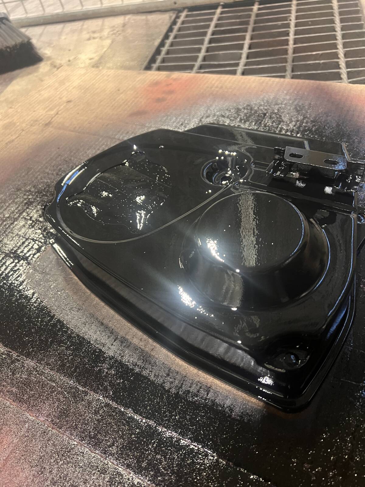

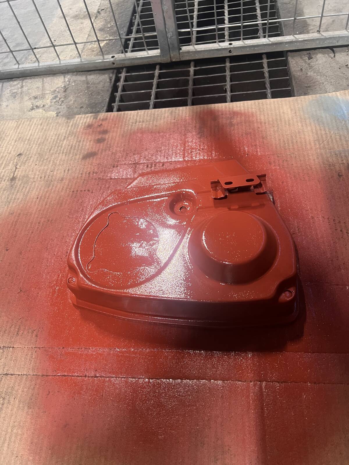

Efter lång tids väntan så har färgen äntligen kommit, så nu är motorutrymmet lackat!
https://www1.garaget.org/gallery/images/217/216602/216602-0ae73448388cdb5924f4c19645622fdc.jpg
https://www1.garaget.org/gallery/images/217/216602/216602-b5e3d75cd555bc7e79486a7721e77e53.jpg
Jag blev faktiskt rätt nöjd ändå, det är inte helt perfekt såklart och lär få se mer i veckan när jag tar bort maskeringen.
Nästa steg är att påbörja tillbaka montering av alla grejer! smile

Motorn har kommit hem och första steget var stativ och sen tejpa av för att lackera blocket. Jäkla pilligt men med en vän och ett par timmar så gick det an!
https://www1.garaget.org/gallery/images/217/216602/216602-24c9ca8859bd94b2e7957d2dc68ac0f9.jpg
https://www1.garaget.org/gallery/images/217/216602/216602-c53914a05e6d134ab6e652ed466f5900.jpg
https://www1.garaget.org/gallery/images/217/216602/216602-4d581eea49ab7bcc0921df8bc2e3a337.jpg
Förutom det så tvättades även det upp lite delar och rensat gammal packning. En grön scotchbrite och ett plastverktyg för att plocka isär inredning gjorde det ?lätt? men tidskrävande

Efter det lackerades blocket och oljetråget i motorfärg silver (kommer bättre bilder på blocket sen)
https://www1.garaget.org/gallery/images/217/216602/216602-f7afc5b2fb300480b61333e9ff99486d.jpg
https://www1.garaget.org/gallery/images/217/216602/216602-4ecf16329a2a1e7de978b4a895c84599.jpg
Sen skulle oljepumpen på, men då var såklart packboxen paj direkt
https://www1.garaget.org/gallery/images/217/216602/216602-fc4a5f3fa4f0d5fb5208479144fa7c0a.jpg
Så i väntan på ny packbox så har en av bästa polarna köpt ny bil! Superkul, Toyota Soarer med 1JZ som är manuell konverterad i en vacker grön färg.
Mindre kul, crank walk och dessa hittades i tråget:
https://www1.garaget.org/gallery/images/217/216602/216602-f52dc038b4a5b2eb9290b40e48252fcd.jpg
Så det blev en sidequest och en vecka spenderades med att riva övre och undre tråget. Kul att få skruva på något annat men inte så kul för vännens skull såklart.
Efter det, ny packbox och installationsdags. Om man någonsin bytt olja på en 740 så passar hylsan perfekt för att knacka i en ny packbox till en RB25 oljepump. Ett jävla helvete var det att få på den på veven men efter lite fett och en plastpinne så gick det på. Fjädern for ett par gånger, men med tungan snett och ute så gick fokuset till slut bra!

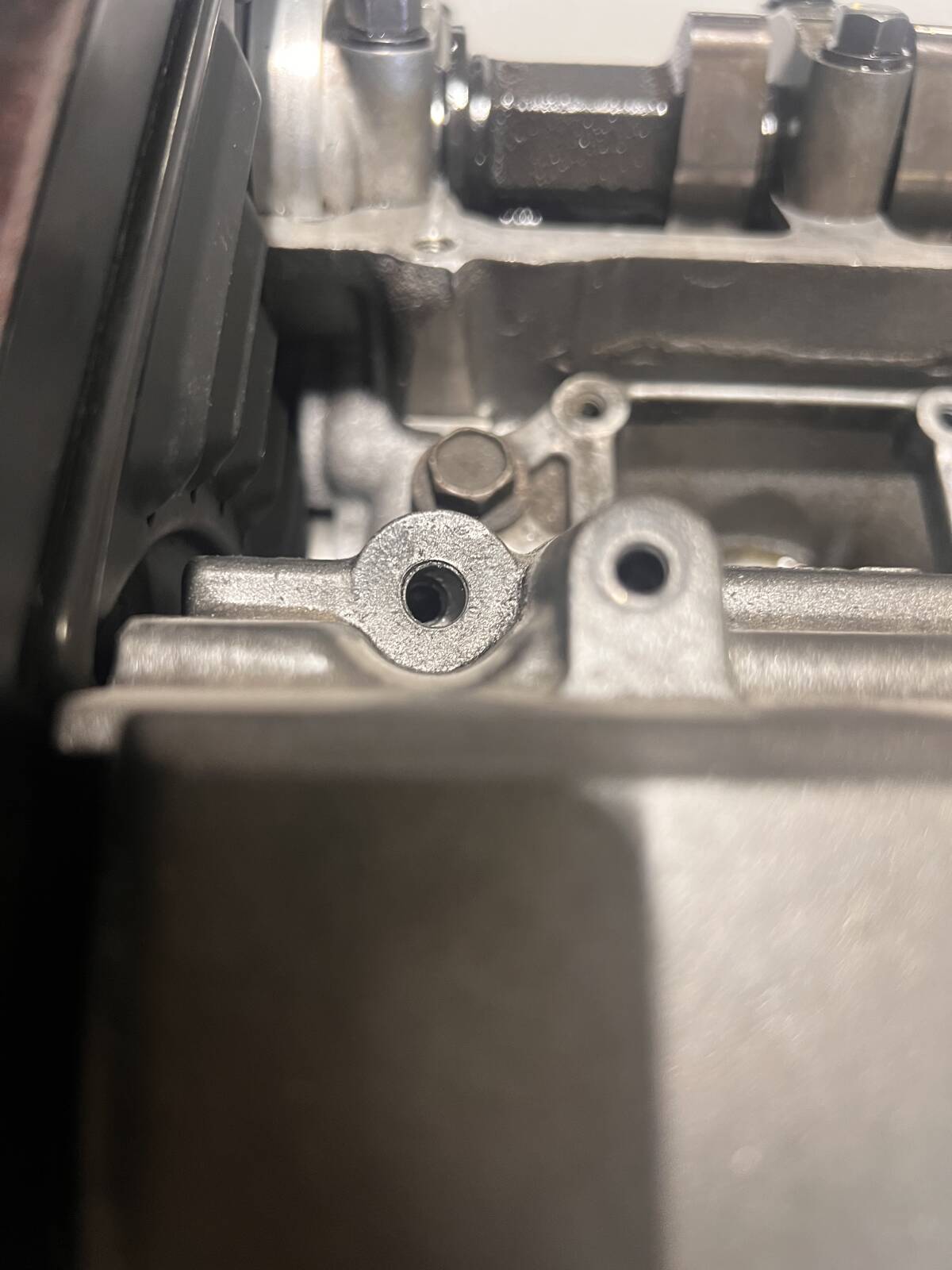

Motorn snurrar superfint men om man är uppmärksam ser man att ett kamaxelöverfall saknas, det saknas en bult så det ska lösas och sen kan även kammarna ses som klara. Även bultarna till bröstplåten för kammarna är antingen för dåliga eller bara saknade så även det ska köpas nytt.
Så nu är det bara resten kvar! big_smile

Senast vi lämnade av så saknades ett kamöverfall, det har nu fått en ny bult i samma längd (fick slipas lite så den blev exakt som original) och kammarna har momentdragits hela vägen.
Inte lika fint som original, men kommer funka toppen.

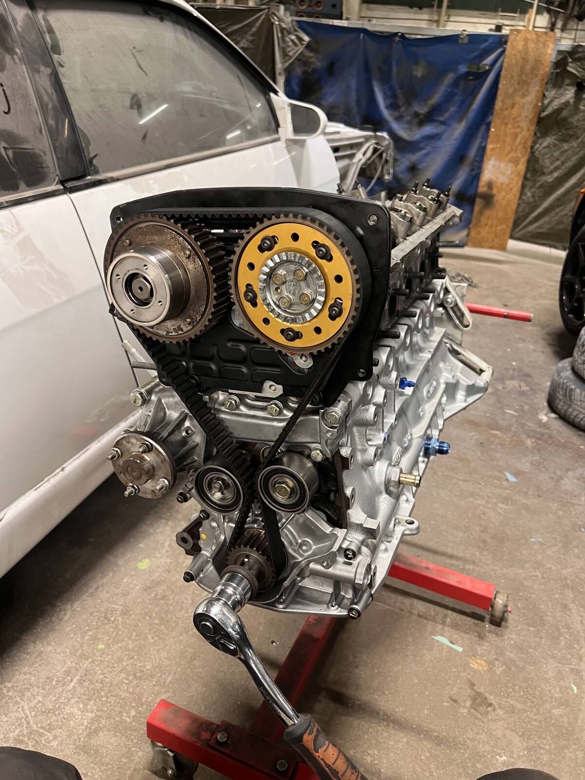

Sen skulle kamrem på! Så börjades med spännare och löphjul
https://www1.garaget.org/gallery/images/217/216602/216602-b182e2cd30ad1e78227cb1b8ebd82932.jpg
Sen på kamrem! Har faktiskt aldrig bytt en kamrem förut så jag hade full fokusläge så rätt få bilder under processen, men inte så horribelt var det.
https://www1.garaget.org/gallery/images/217/216602/216602-14adc6f1d4887e79db5782af2f235092.jpg
Här började dock ångestpaniken slå in då motorn, vid försök att dra runt den, inte gick runt för hand.. Tänkte direkt att topplockspackningen var för tunn och det var av med hela toppen, och jag kunde se mina köradrömmar gå åt helvete.
Tills en polare frågade ?är du helt hundra att kamdrevet inte rörde sig lite när du satte på kamremmen??
Vilket jag inte var helt hundra på, så av med rem, backa vev och kammar och göra om, göra rätt och motorn snurrade så fint sen så. Jag måste missat en kam på kamdrevet, så skönt att det var förhållandevis lättlöst smile
Sen skulle remhjul på och märkte då att ?här var det tomt?
https://www1.garaget.org/gallery/images/217/216602/216602-742deafc184109eeba264a5e46729108.jpg
En liten kil som saknades, men som tur var fanns det att beställa hem hos lokala Nissan (vilket bara tog en dag, fantastiskt) men passade på att roa mig med annat då och valde att lackera kamremskåpan då den var i dåligt skick

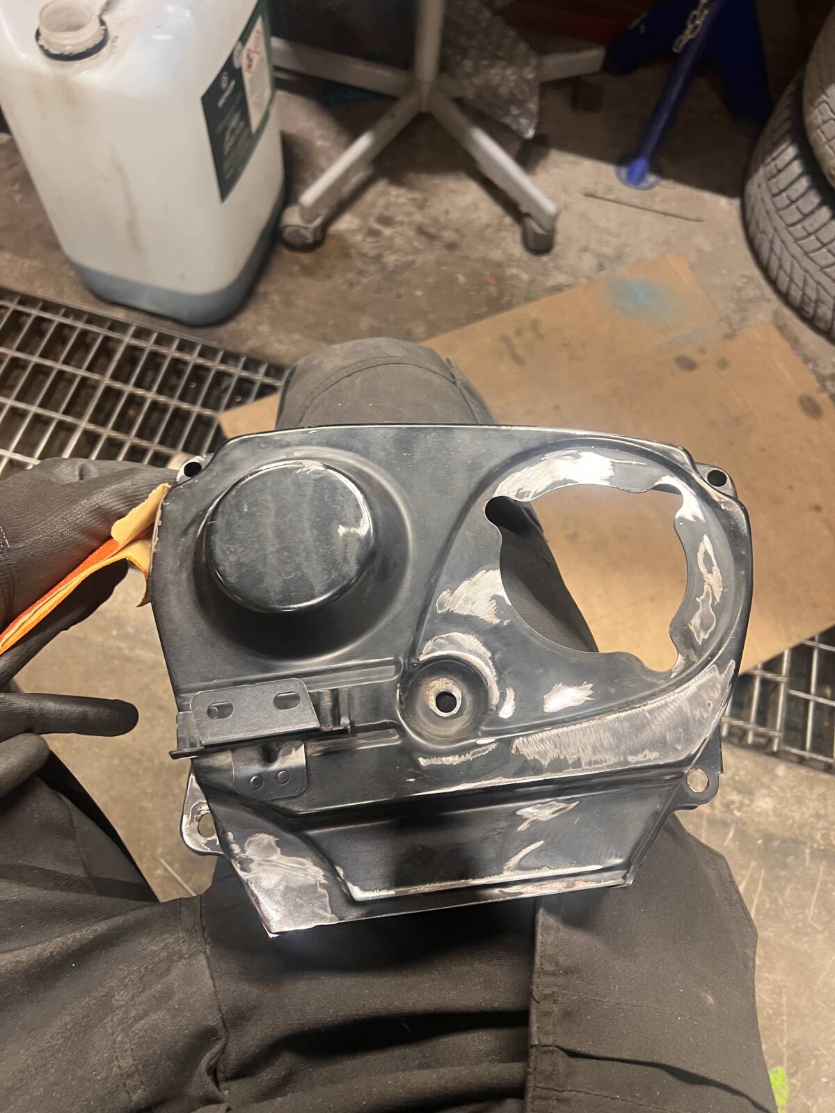

Tyvärr så blev finishen inte bra, jag gjorde ett alldeles för horribelt slipjobb trött som jag var, men bättre än innan (slipreporna syns extra här i ljuset)
https://www1.garaget.org/gallery/images/217/216602/216602-a18d52eb25cf5f2d6e94bd568b0f635f.jpg
Hursom, min tanke var att om kilen inte kom i tid så skulle jag göra om det direkt, men då den fanns tillgänglig här på fredagen så får detta bli fix framöver. Som tur är så är det ganska lätt att plocka av med motor i så det blir ett perfekt miniprojekt i framtiden.

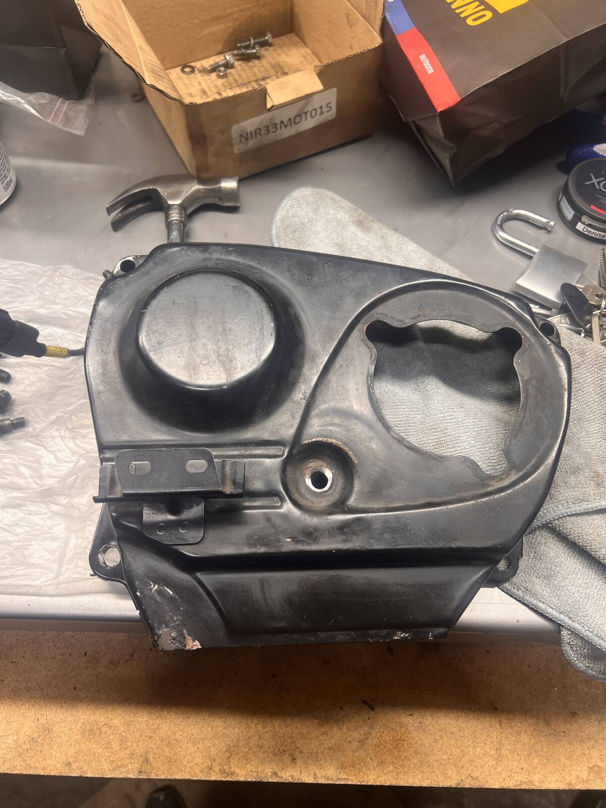

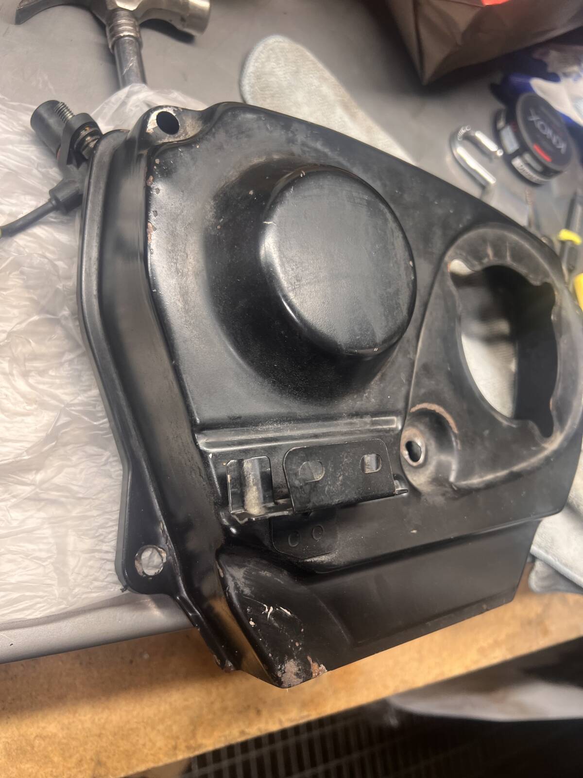

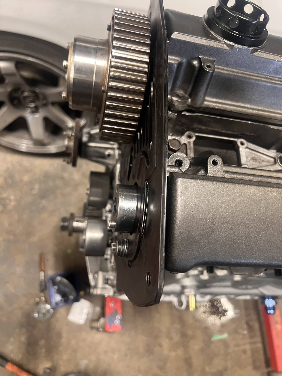

Har en bult till nedre kamremskåpan som vägrar passa in, jag tror kåpan fått sig en tjong tidigare så den får sakna en bult:
https://www1.garaget.org/gallery/images/217/216602/216602-dc3824f818ce267db3f9b2895a65ec69.jpg

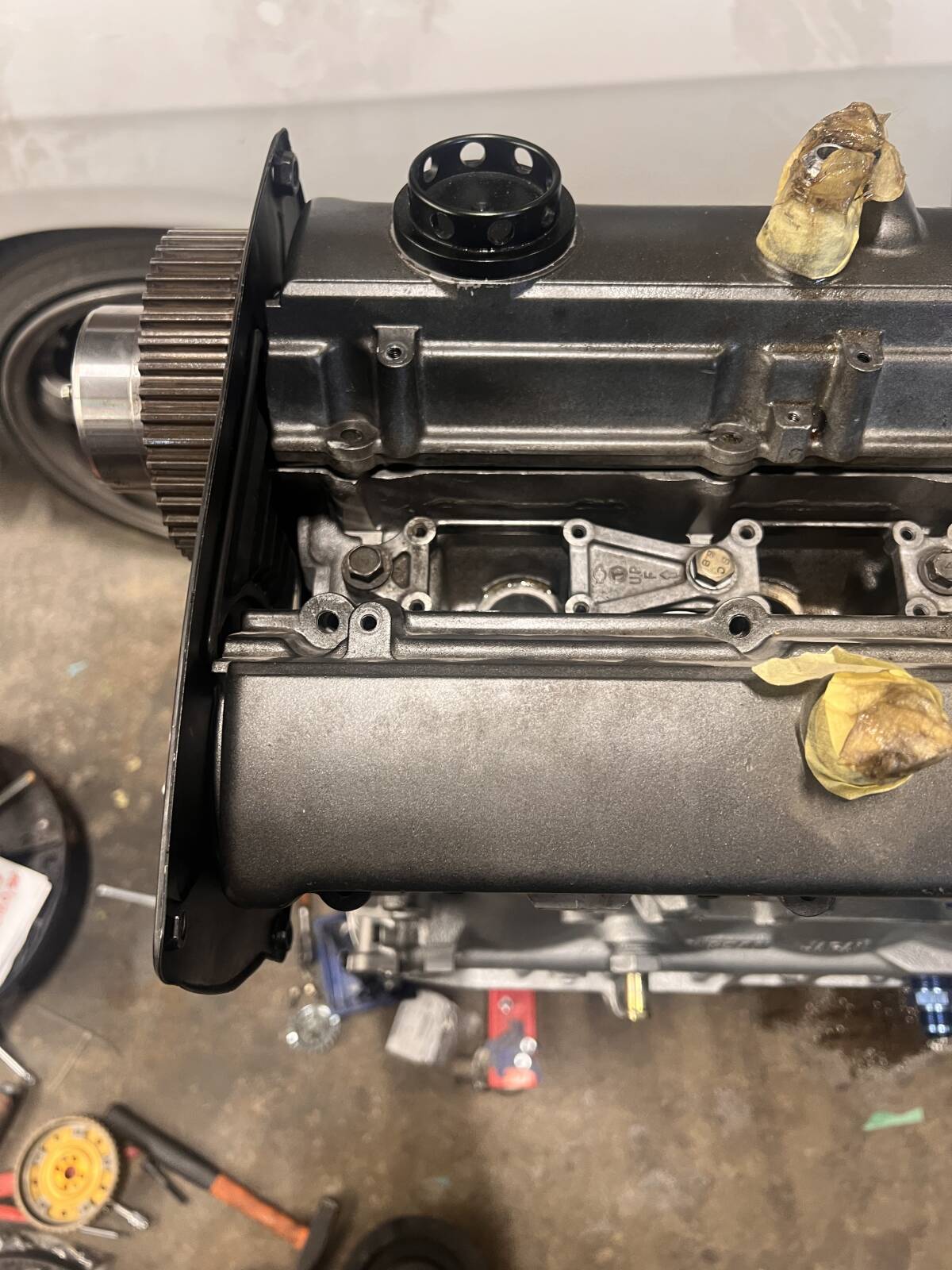

Sen skulle ventilkåporna på, och här märkte jag att de helt enkelt inte passade:
https://www1.garaget.org/gallery/images/217/216602/216602-cbf31e0daee93fa18d89950535a39f86.jpg
https://www1.garaget.org/gallery/images/217/216602/216602-0485a72c2ffe6e08089c52f7f5452efe.jpg
https://www1.garaget.org/gallery/images/217/216602/216602-2106b6b5935c59d8c4bcdabc717d51b0.jpg
https://www1.garaget.org/gallery/images/217/216602/216602-dae405a80a6ab36c2fddeb29e095aaa4.jpg
Vilket jag kände borde vara helt jäkla omöjligt, så efter ett par rejäla huvudkli och bollande med kompis så insåg jag bröstkåpan måste ha dragits för ?hårt? så att den försiktigt buktade inåt vilket gjorde att ventilkåporna inte passade på.
Så det var bara ner med allt, kamrem och kamdreven för att justera denna pissbult:
https://www1.garaget.org/gallery/images/217/216602/216602-5a9f44c0701e7dd5882ccb868eafbdbc.jpg
Men efter det så kunde ventilkåporna sättas dit och jag kunde sen passa in bröstkåpan med ventilkåporna på så allting blev åtdraget rätt.
Vid det här laget så vill jag dubbelkolla så motorn fortfarande snurrar fint, vilket den gör men jag får ett skrapande ljud. Efter den tre sekunders ve och fasan som blev så tänkte jag att det måste vara att kåporna hamnade lite fel så de skav på drevet, så ner med allt, igen, och som tur var så var det allt.

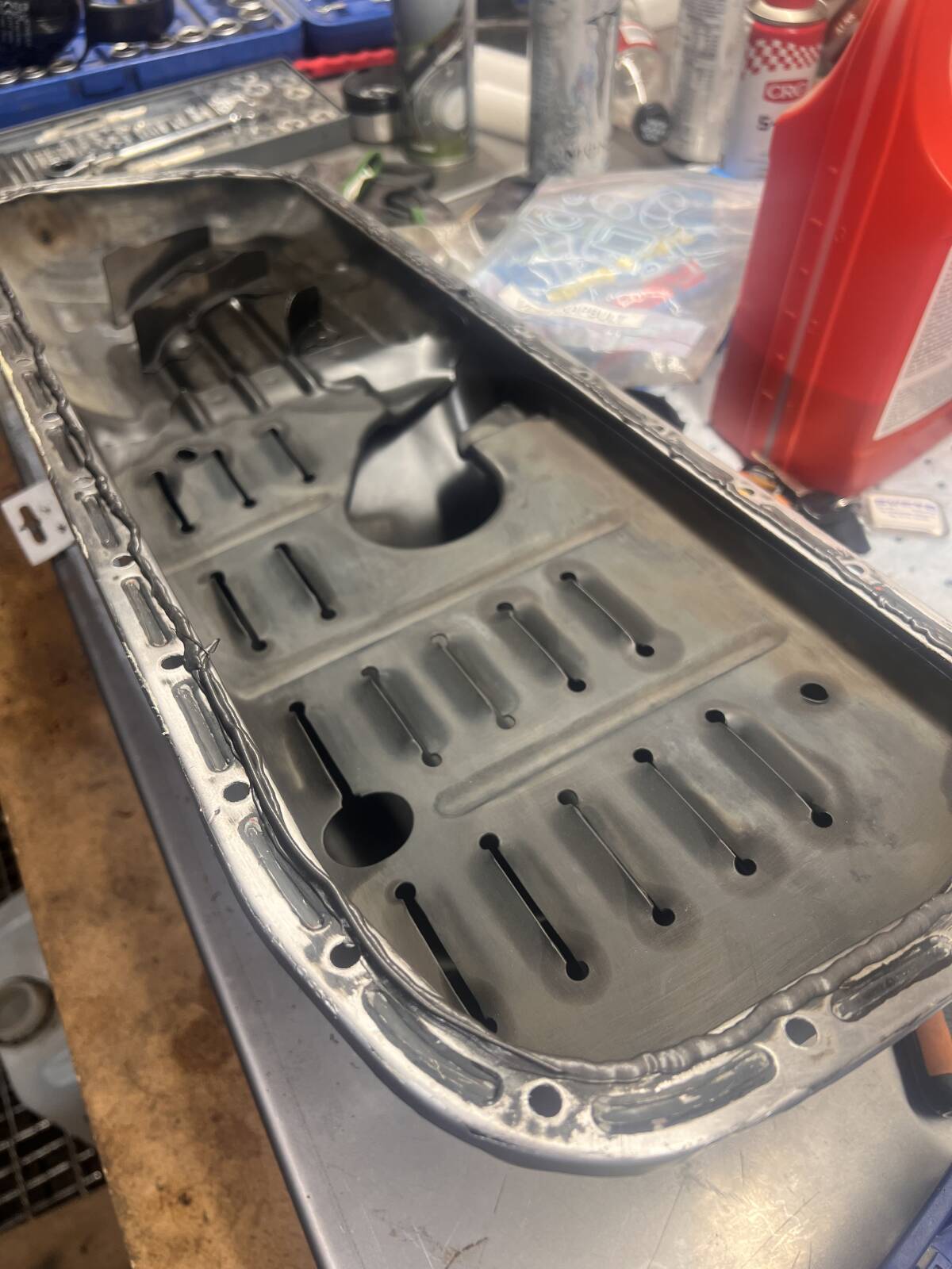

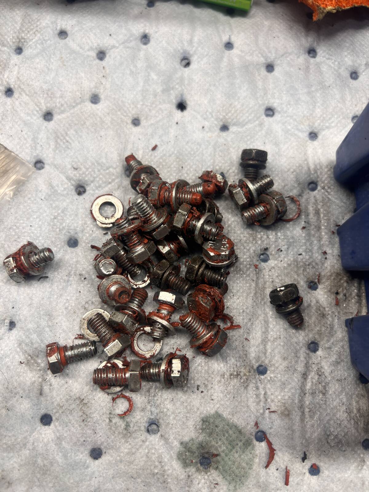

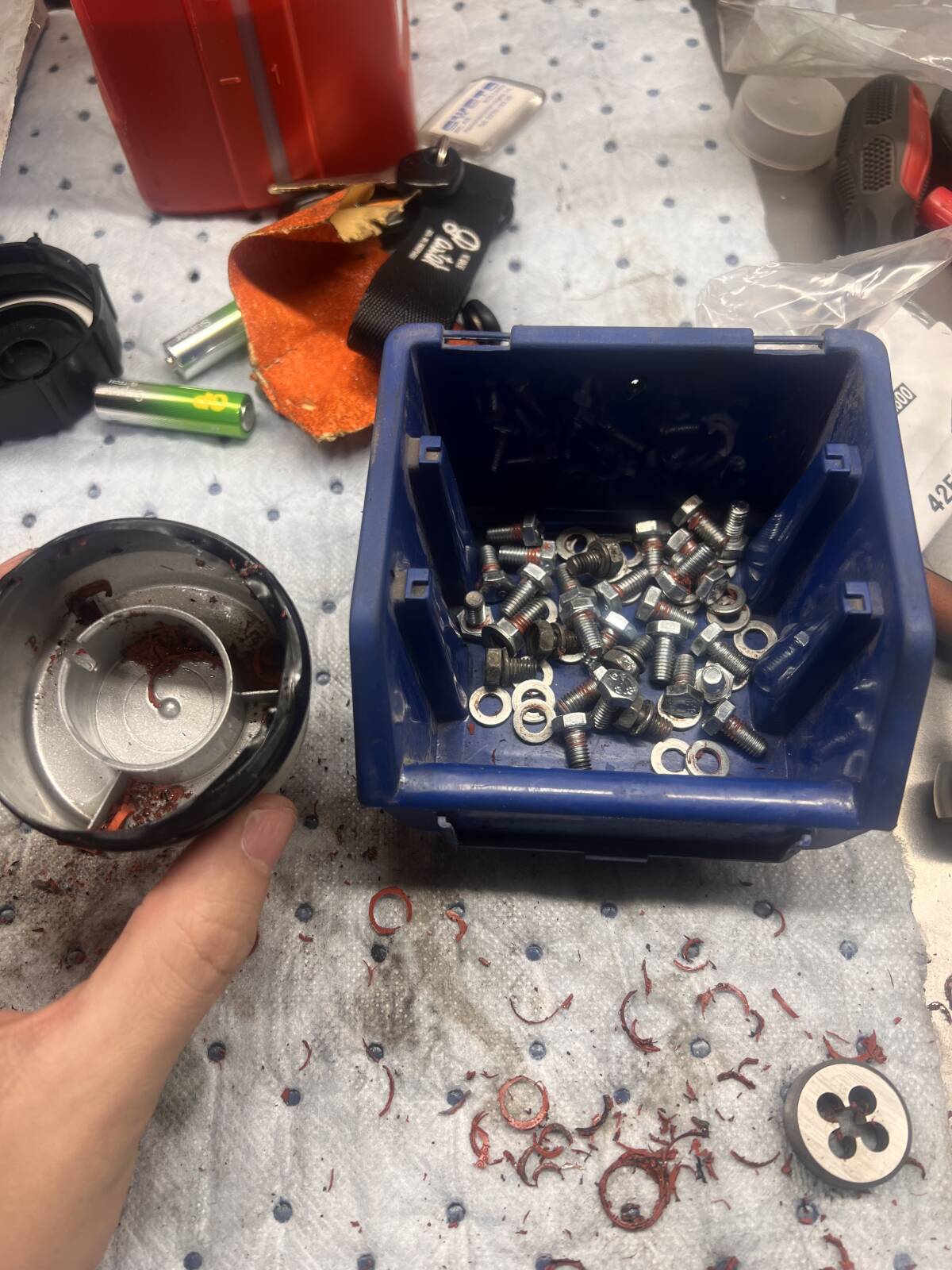

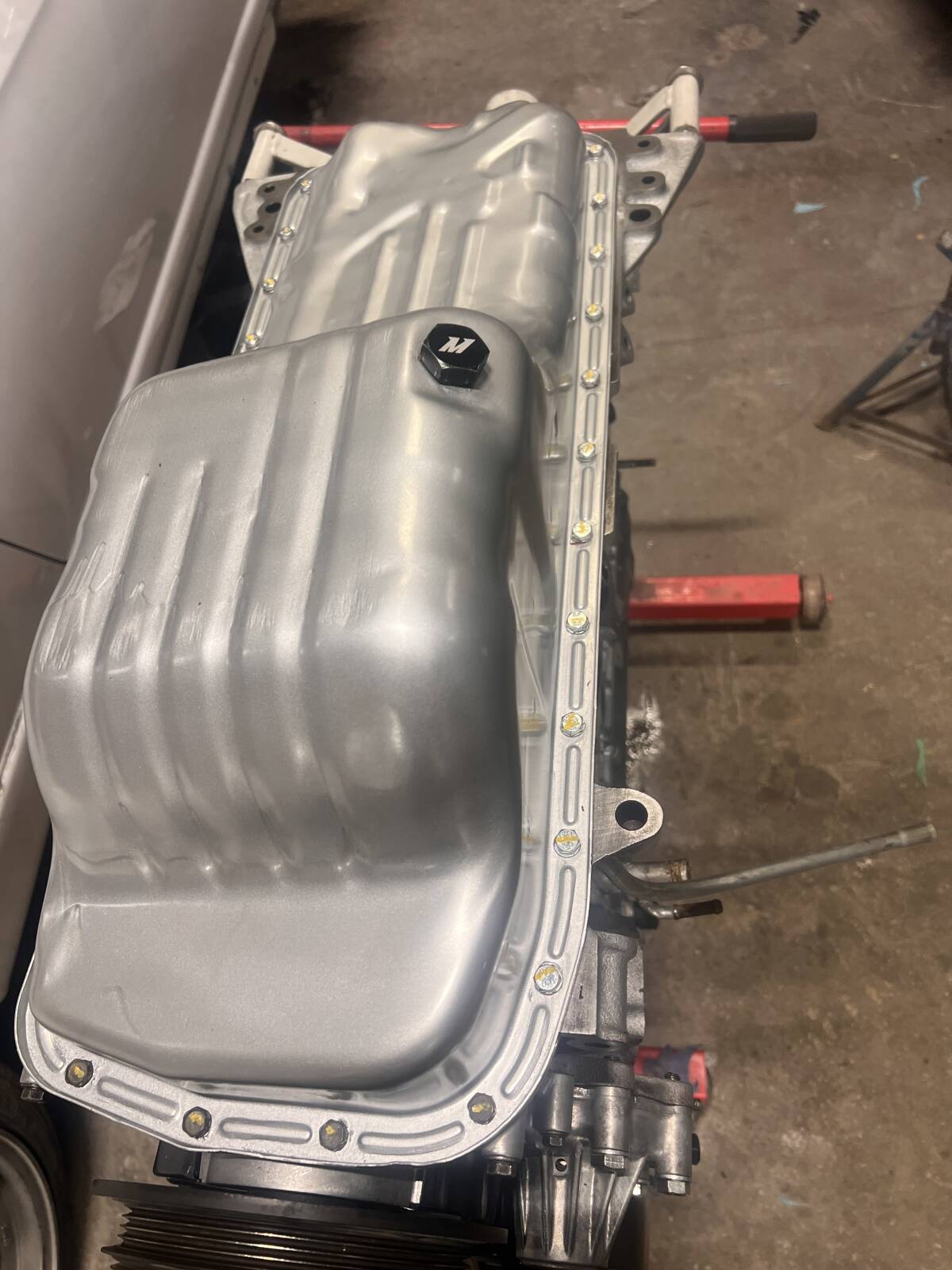

Sen var det dags för tråget, de gamla bultarna var fyllda av packningsmassa så de fick en tvätt så det såg lite bättre ut.
https://www1.garaget.org/gallery/images/217/216602/216602-45079816331674c3a2fae26ebf2d6514.jpg
https://www1.garaget.org/gallery/images/217/216602/216602-827da26f8758438edc6f9250b8239e43.jpg
Därefter montering av oljesil (momentdraget såklart)
https://www1.garaget.org/gallery/images/217/216602/216602-3602e15647c88a89045c6bc34a362480.jpg
Och därefter på med reinzosil och tråg på:
https://www1.garaget.org/gallery/images/217/216602/216602-04a7b44c952a4a951ac6bacd69e2a011.jpg
https://www1.garaget.org/gallery/images/217/216602/216602-86a9cc57337a56dcfbcdc2f44f2cd85e.jpg

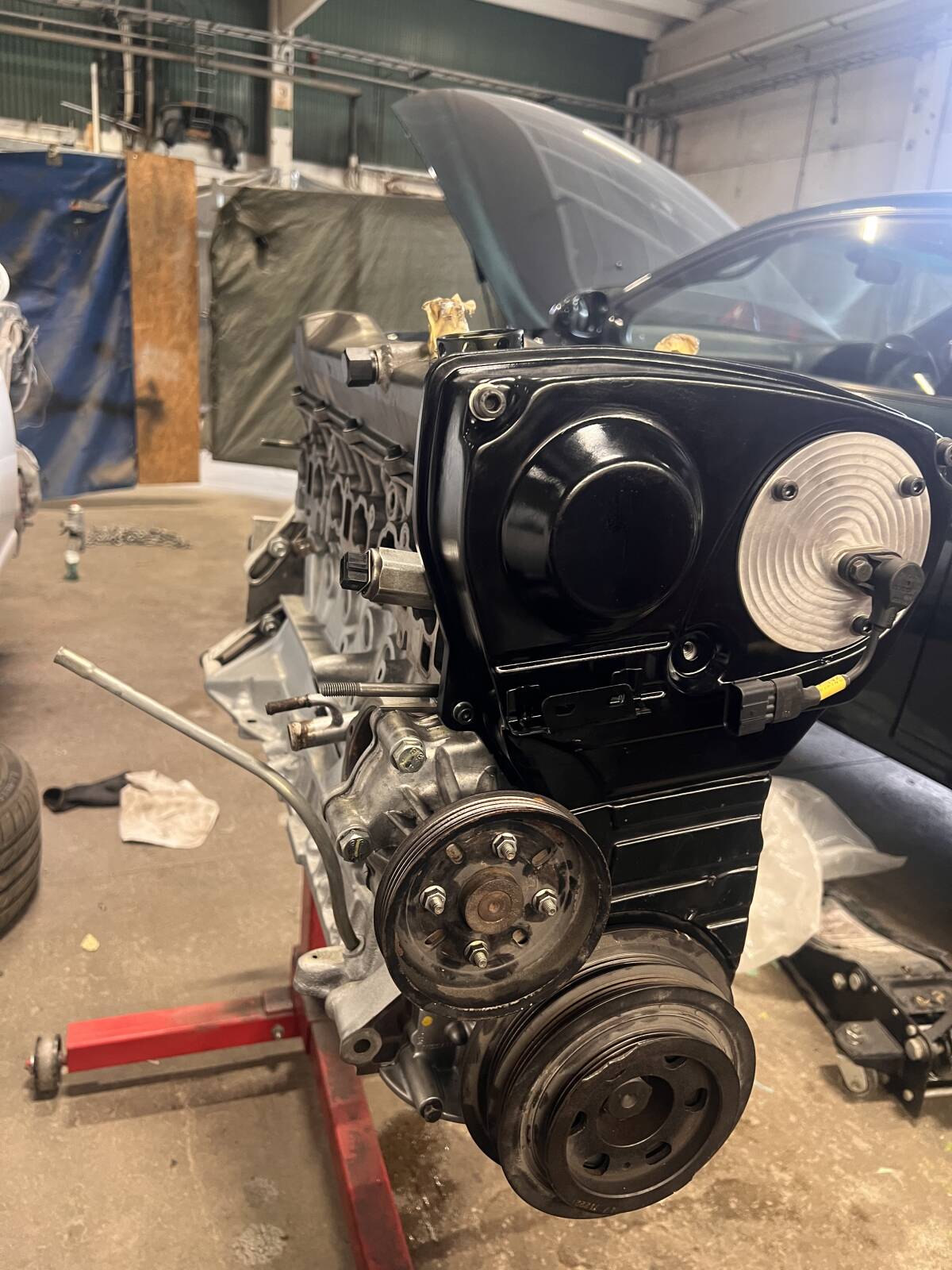

Och nu börjar det fanimej se ut som en motor igen:
https://www1.garaget.org/gallery/images/217/216602/216602-10acf8c0b5bd8cbad2037b6dfae00691.jpg
Jag är fasen supernöjd över resultatet och av mig själv, trodde inte det skulle gå men med hjälp av polare på telefon, snabba googlefingrar och ett ?vi kör? tänk så är det snart dags att hinka i maskinen igen! big_smile
