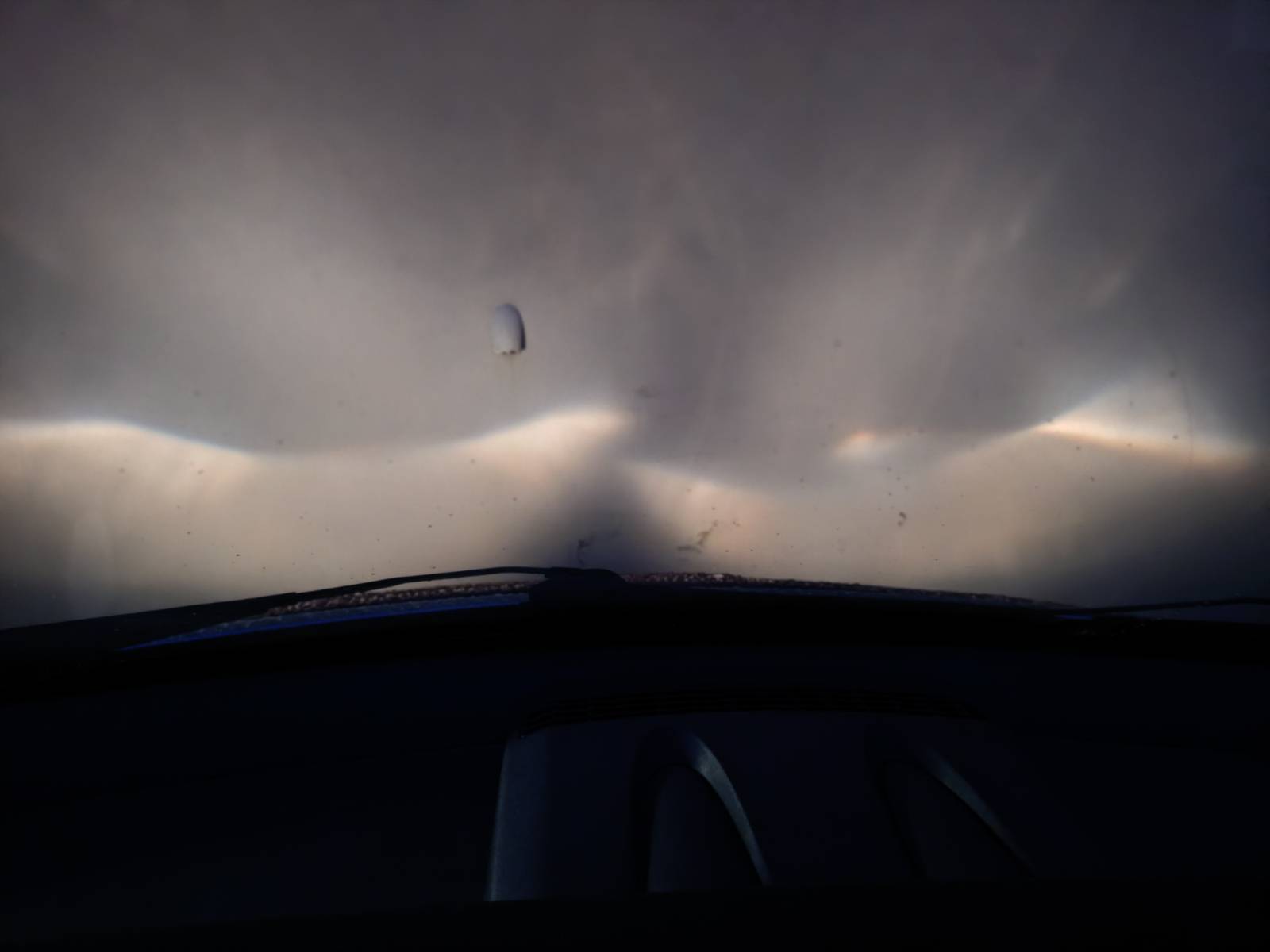

Något som ser något uppenbart konstigt med denna ljusbild från halvljuset på en 2004:ans Smart Forfour, med projektorlins? (se nedan)
Halvljuset har iallafall numera styrka som värmeljus. Är tvungen att lägga på dimljusen ibland för att se något alls.
Tycker också själv ljusbilden ser skum ut. Särskilt till höger, men jag tycker det är anmärkningsvärt att det ljusa strecket täcks över av "ögonlock" i mitten av respektive lampas ljusbild? Känns som det borde bidra till för lite ljus rakt fram.
(Sitter OSRAM NightBreaker Laser i dessa, med påstått +150% ljusstyrka.)

Sitter lamporna rätt? Ser ut som lamporna skulle kunna sitta fel i hållaren.

Det är hopplöst att komma åt att se hur lamporna sitter, men genom att filma lite har jag fått ut detta på höger lykta, där jag tycker det ser ut som att utskärningarna och flänsen sitter korrekt mellan de två utskjutande piggarna nere till vänster (lite till vänster om den röda markeringen, som visar något annat, se nedan):
https://www1.garaget.org/gallery/images/254/253324/253324-3ce1b299d34d4f002171e75e736ee118.jpg
Det enda jag funderar kring är att ena infästningen av fjädern i "gångjärnshålet" ser ut att sitta lite dåligt, och skulle eventuellt kunna trycka till den en millimeter  åt sidan. (Se röd markering i bilden ovan!). Ska testa om det går att åtgärda ikväll.
Dock bra att åtminstone veta att fler än mig åtminstone tycker att ljusbilden ser lite konstig ut.

Av ljusbilden att döma ser det helt klart ut som att dina lampor sitter fel...
Testa att ta ur dom och sätt tillbaka dom och se om det påverkar. Om ja, fortsätt lirka tills dom hamnar rätt.

Kan även vara problem med att reflektorn är sönderbränd.
Eller hände detta efter du bytte lamporna i halvljuset?
Tycker även utsidan av reflektorn ser konstig ut, borde vara blank eller brun.
Men ser ut som om det skulle vara någon vit/gråaktigt massa närmast lamphållaren.
Är det bilden som gör att det ser konstigt ut eller har någon gjort något med halvljuset?

Har varit allmänt svagt innan, men tyckte nog det blev extra extremt dåligt efter att jag bytte sist.
Funderade lite på det där också i förbifarten. Ser ju rätt skumt ut. Kan det månne se ut så om reflektorn blivit sönderbränd?

Ser lite ut som om lampan inte skulle sitta rätt utan trycker emot ena metallpinnen. Den ska vara mellan båda så den inte slipper att vrida sig. Och som du skriver så ser fjädern som håller lampan på att glida ur.
Men fastän lampan inte sitter som den ska så brukar man få delvis antydan av rätt ljusbild i mitten, men verkar inte stämma alls i mitten av ljusbilden utan det är som du säger som ögonlock. Men högra halvljuset har lite starkare ljus i mitten som är i linje med avskärningen till höger så verkar vara lite rätt där. Men om glödtråden är för högt upp inne i reflektorn så kan man få liknande ljusbild men då vanligen har man antydan av ''rätt'' ljusbild i mitten lite likt högra halvljuset.
Men som sagt så testa först rätta till lampan så den sitter som den ska mot reflektorn och se om ljusbilden ändras.
Om det inte blir bättre så om du slipper åt så testa tryck uppåt på kontakten baktill på lampan så den justeras neråt inne i reflektorn med halvljuset på och se om ljusbilden ändras till det bättre.
Ljusbilden ser heller inte ut att stämma helt överens med bränd reflektor. Då brukar det vanligen påverka ljuset/ljusstyrkan mera nertill av ljusbilden. Men kan ju vara en kombination av båda speciellt om inte lampan sitter som den ska.
Bränd reflektor syns inte direkt på ''utsidan'' utan man måste antingen se det genom hålet där lampan sitter eller så kan man ha tur och delvis se framifrån genom linsen om man lyser med något bakifrån men reflektorytan är ur fokus genom linsen så inte det lättaste att komma fram till något.
Borde väl annars vara rätt så lätt att byta projektorerna på dessa när det borde gå att få bort skruvarna och hela projektorn ryms genom luckan där man byter lampa, så man behöver inte ta itu strålkastaren. Men som sagt så vill man skruva lös hela strålkastaren från bilen vilket jag inte vet hur mycket som krävs för att göra på dessa.
Största problemet är väl att hitta projektorer för halogen. Finns ju annars xenon projektorer att köpa som passar direkt men det är inte ''lagligt''.
Ser ut som om någon har applicerat något utanpå reflektorn men varför de har gjort det kan man ju fråga sig, för det ser ju inte ut som något som är där från fabriken. Kan påverka värmeledningsförmågan från reflektorn bland annat och så har de troligen täckt för de små hålen nära lampan som jag antar är där för att få bort värmen ur reflektorn lite bättre.

Den ljusbild kunne ge problem vid besiktningen och du kan inte se något..
Den reflektor ser något hembyggd utt, kanske det är en modifiserat xenon reflektor.
Kanske en temu/aliexpress  "2x6 led med fläkt" H7 lampe kan ge mera ljus för nu..
Til besiktningen är det nog 2 "nya " strålkastare, kan hittas på bildelsbasen/ebay.de til ca..2000 sättet.
