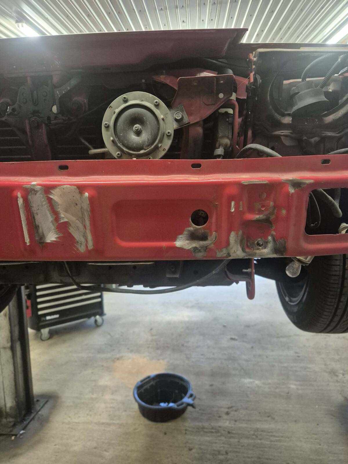

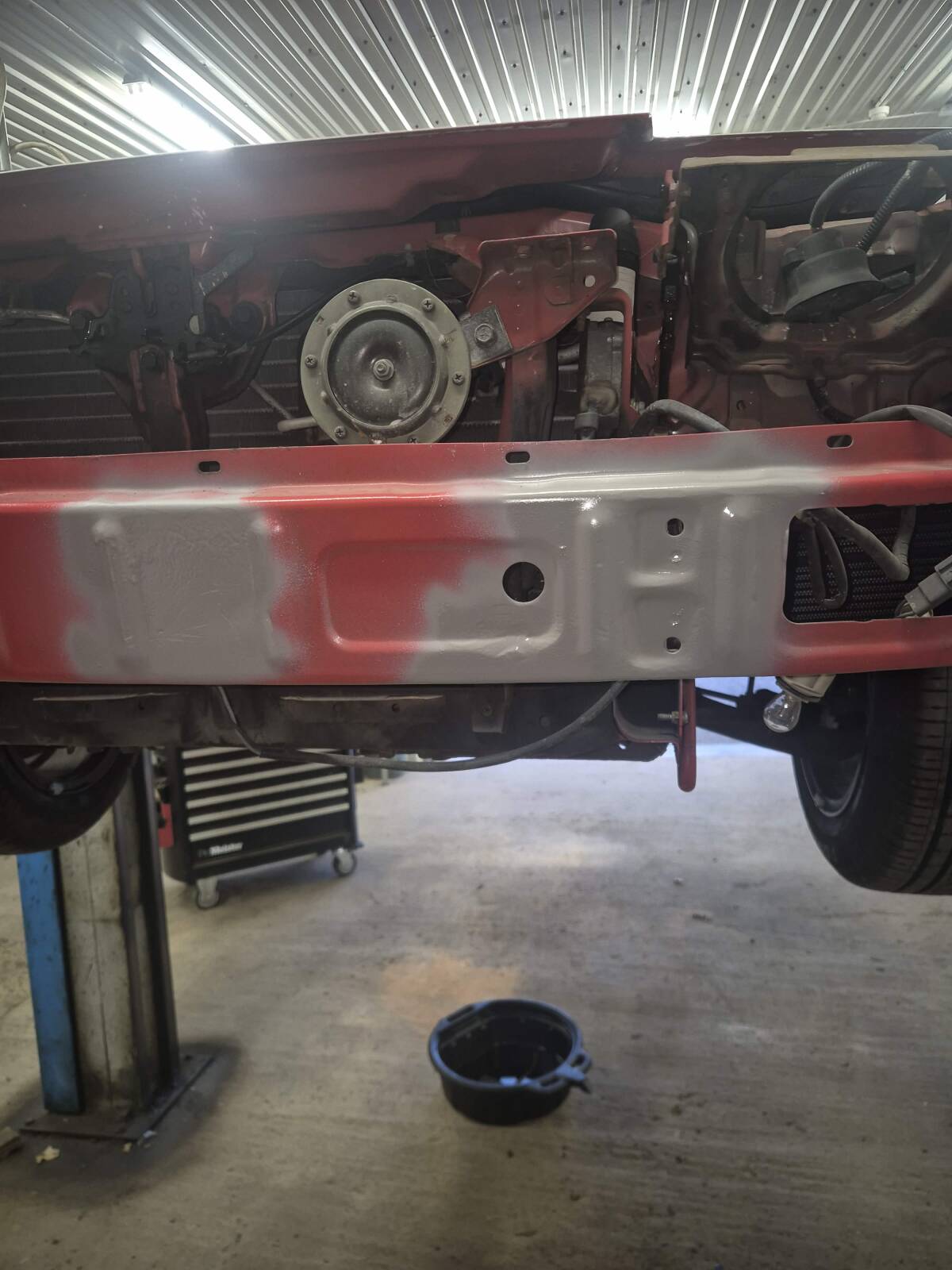

När man är på semester och killen där hemma skicka sånna här bilder.?
Kan inte mer än å älska!
