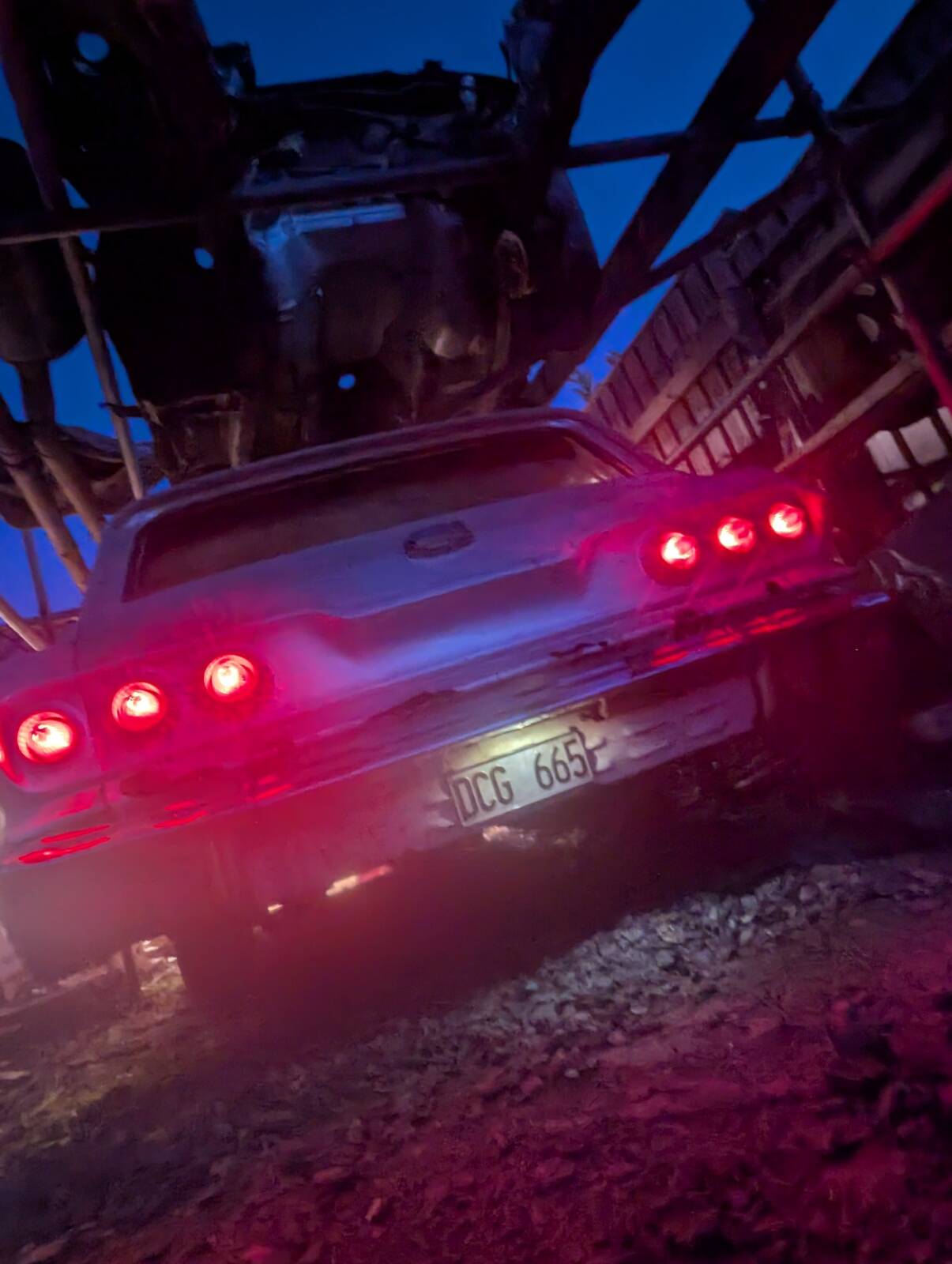

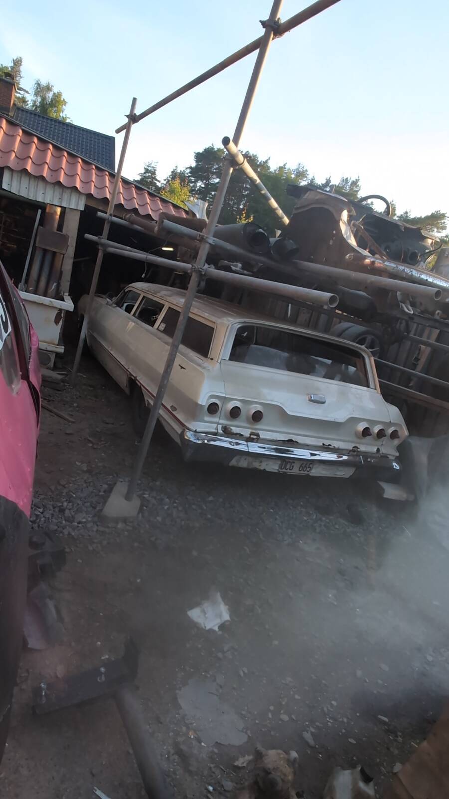

Hallå gott folk! Ber om ursäkt för dåligt uppdaterande men kan lova att man legat i ändå..https://www1.garaget.org/gallery/images/84/83920/83920-292b86af8b1870006bab6f32f6b1fbbc.jpg
Skönheten har tagit sig ut ur garaget för egen maskin ? de var lite tuffande pga olika fel som olja i växellådan men sedan fixat
https://www1.garaget.org/gallery/images/84/83920/83920-54f00fc8a611faedf1ee19e5849f1d16.jpg
Under de senaste dagarna har jag färdigställt bakänden så nu är de "bara"  allt frammåt kvar men de luktar besiktning ganska snart och man hoppas på att komma till en custom show i Enköping den 18 julen.

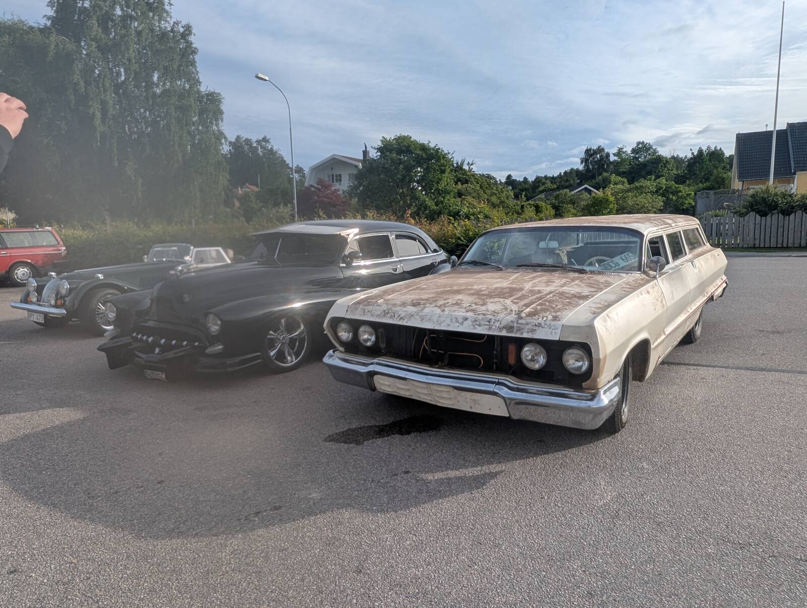

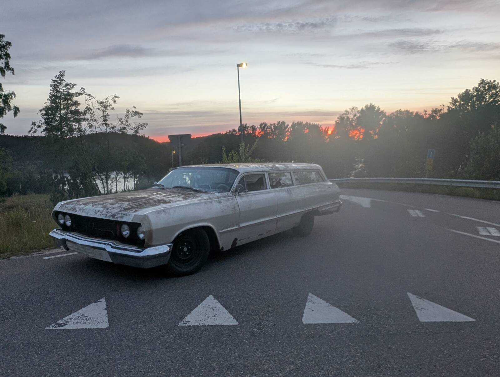

En liten uppdatering av de framsteg man tagit, nu hade jag fått ihop bilen så man kunde ta sig en sväng ?https://www1.garaget.org/gallery/images/84/83920/83920-eaa7bee821149ae888c900c53d3c534e.jpg
https://www1.garaget.org/gallery/images/84/83920/83920-00c79239597713d81ece8043cfca0804.jpg
https://www1.garaget.org/gallery/images/84/83920/83920-5072cdac7014d54426b4d5567fd70e14.jpg
