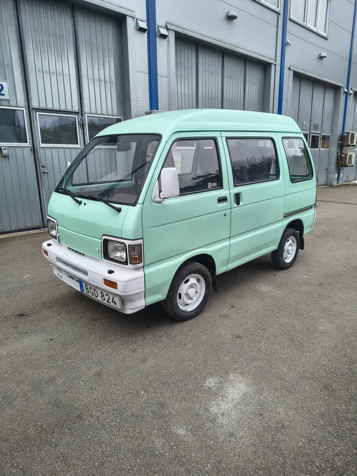

15 februari 2025
https://www1.garaget.org/gallery/images/251/250812/250812-4953e9befe8fc588ee99cb812d277bae.jpg
Alltid kul att måla. Väldigt mintgrönt blir det

16 februari 2025
ser bra ut
