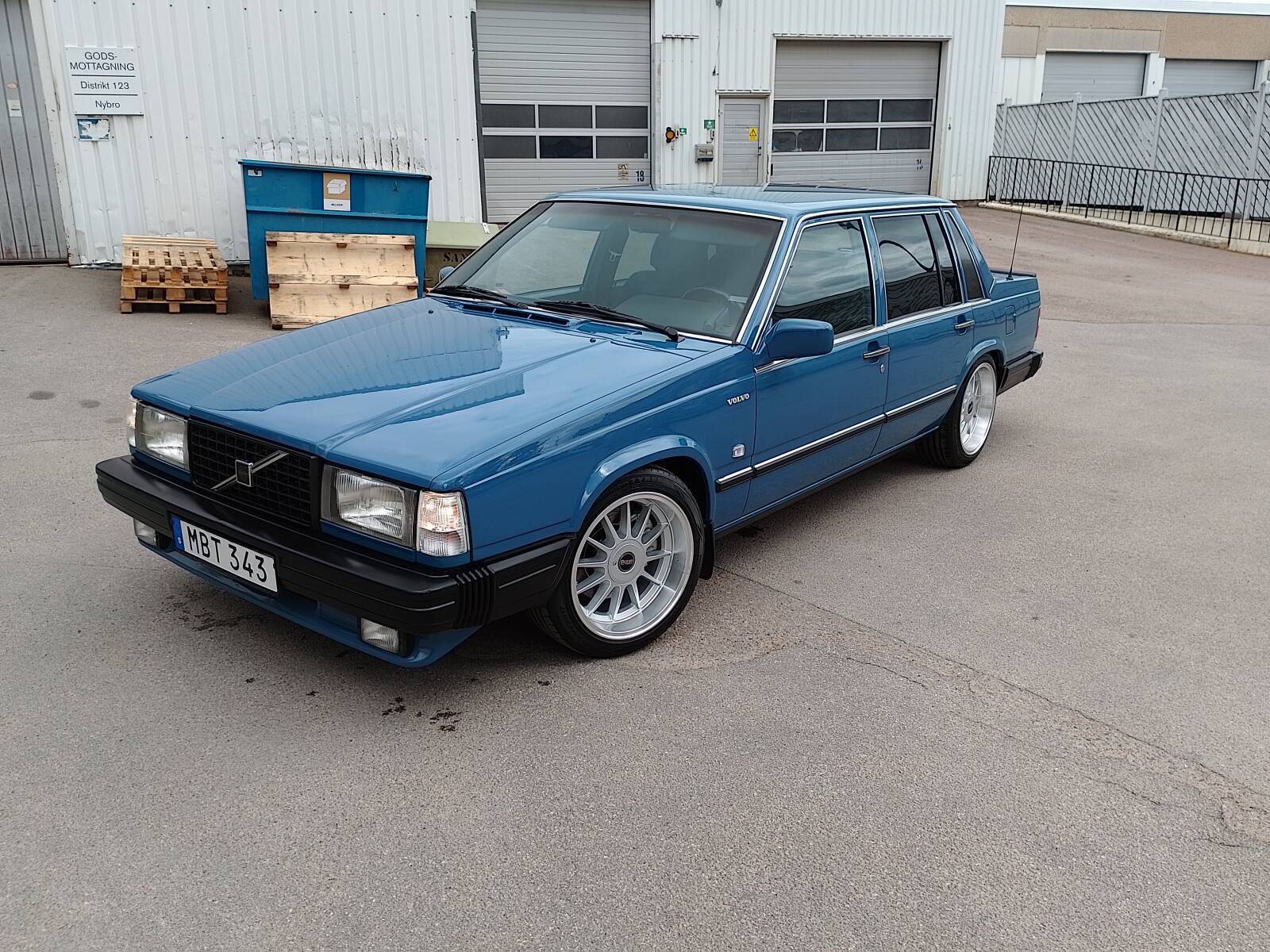

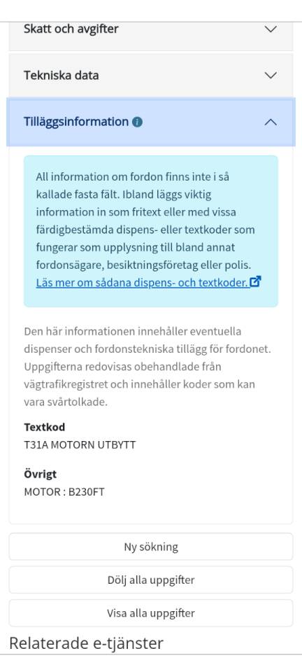

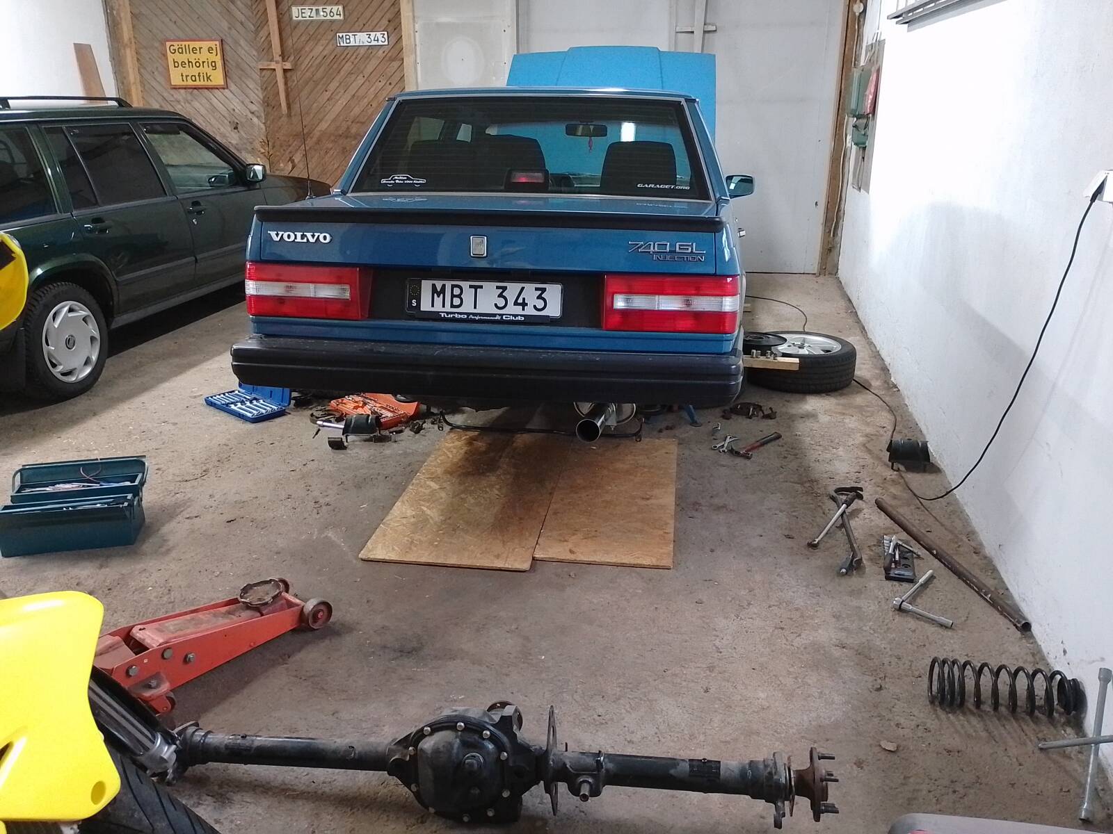

En liten uppdatering över det som hänt med bilen sedan sist smile
Bilen skruvades iallafall ihop med bland annat den nylackade framskärmen.
Någonstans i mitten på mars kunde jag ta ut bilen och provköra med den nya motorn.

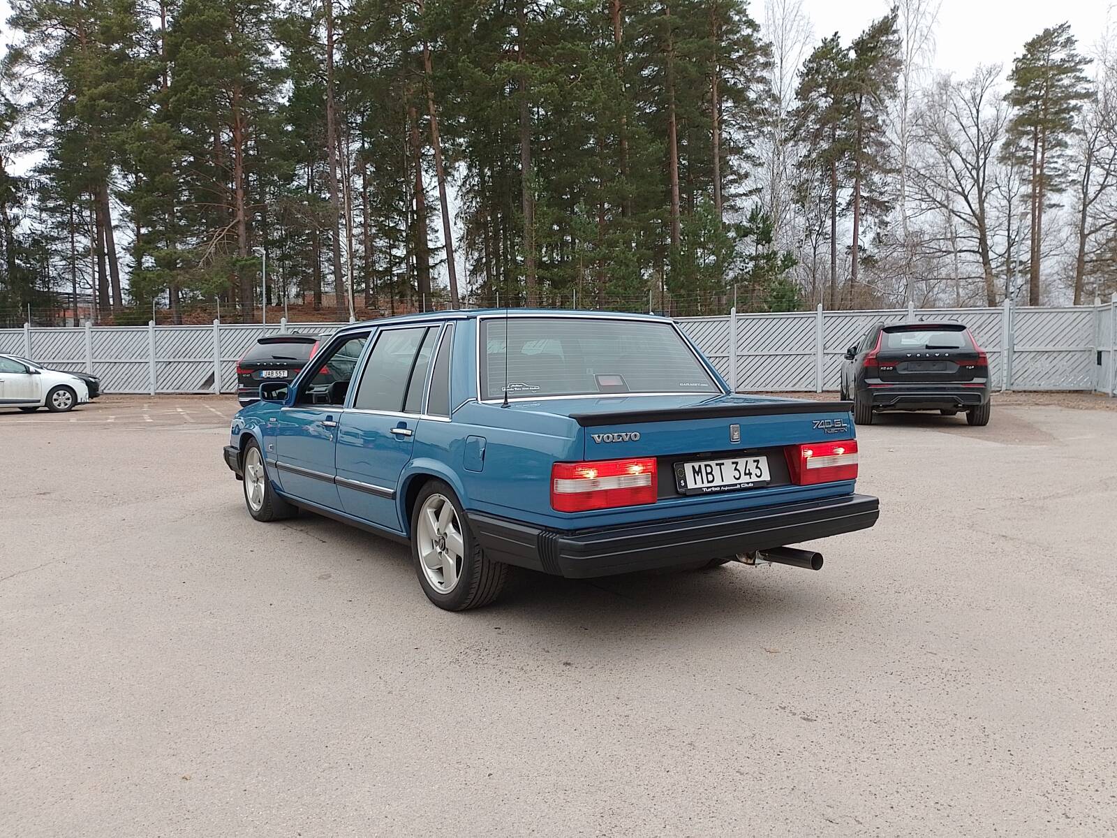

Nästa infall blev att montera en ankstjärt och byta tillbaka till de rödvita bakljusen. Tycker att det är dom som ser bäst ut denna bil.

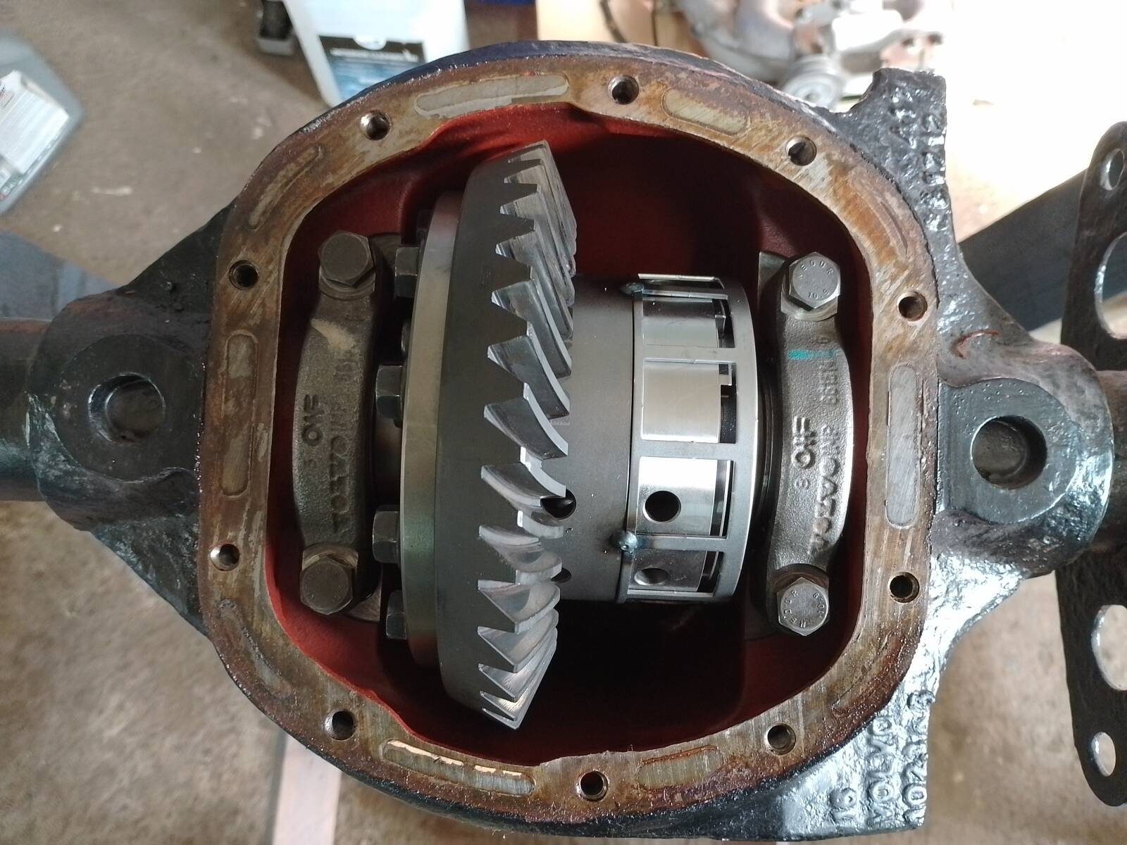

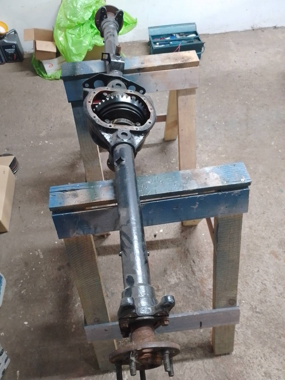

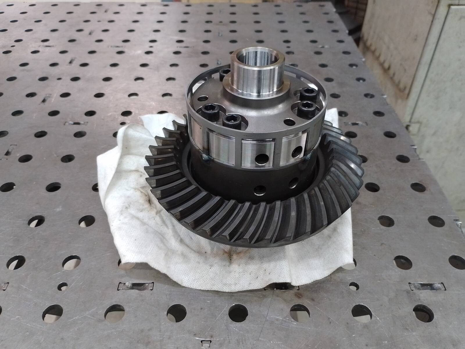

Hade en 1031 axel med 3.54 utväxling liggandes som jag montera ner en Tenaci torsendiff i.
Är riktigt nöjd med hur bilen beter sig med denna smile

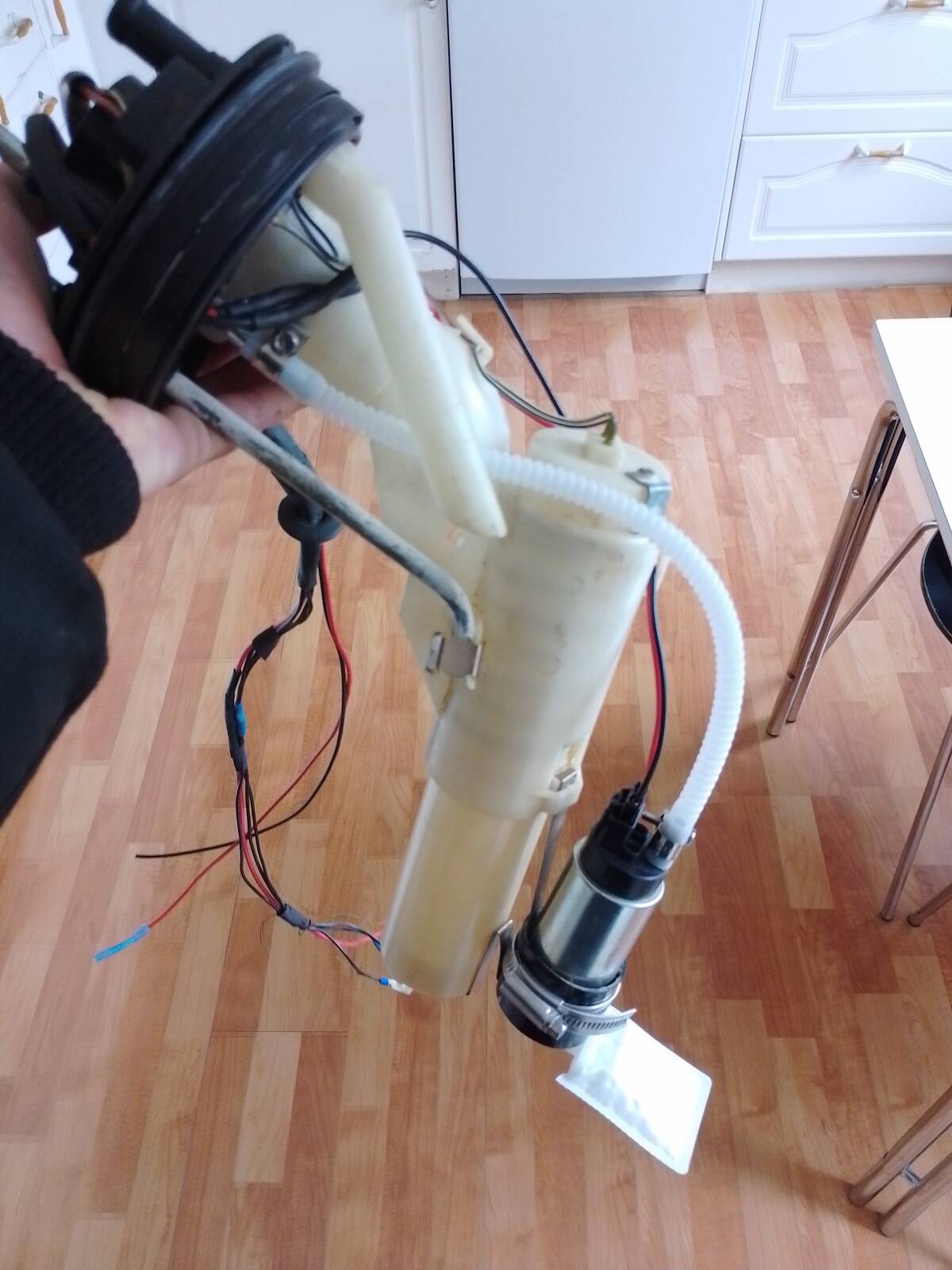

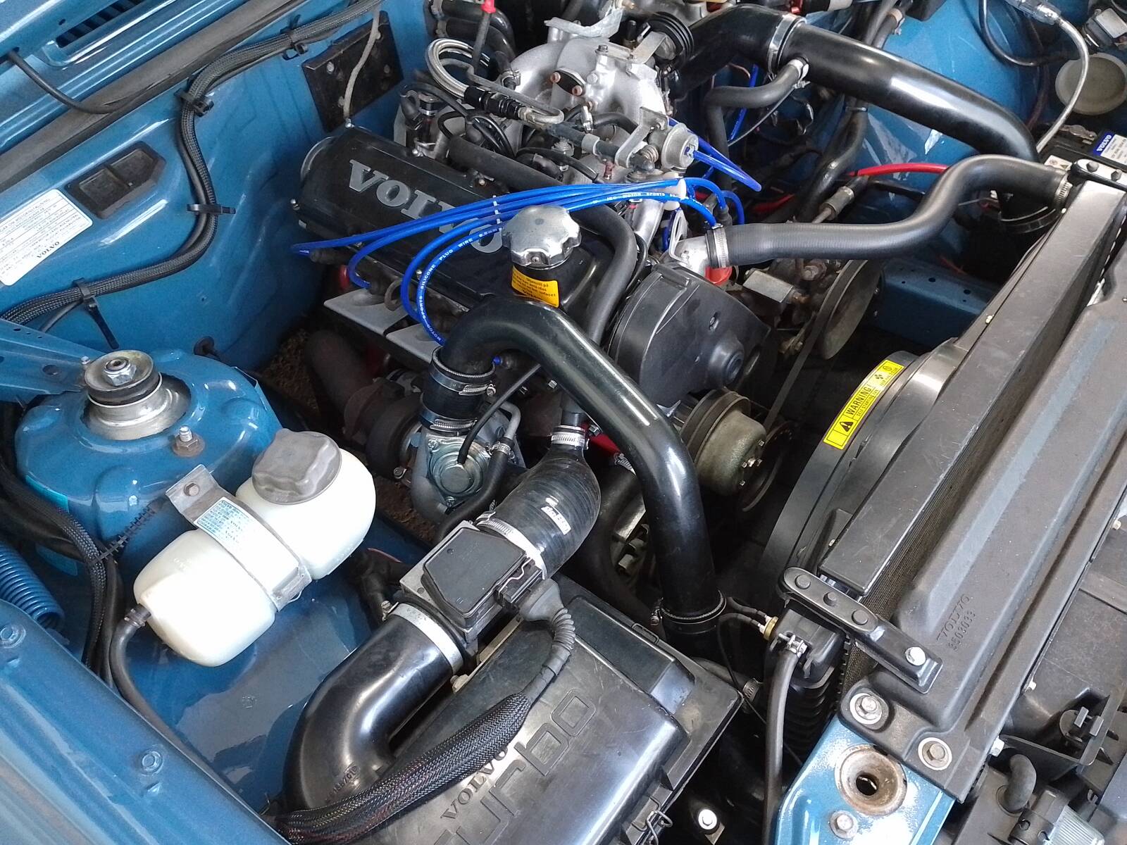

Hade ur tankarmatur och gjorde en liten service. Bytte till nytt filter på pumpen och till en PTFE slang. Passade även på att dra en grövre kabel genom bilen till bränslepumpen.
https://www1.garaget.org/gallery/images/227/226692/226692-30271ce7e7fe5f8be8e2bc8385f1ec53.jpg

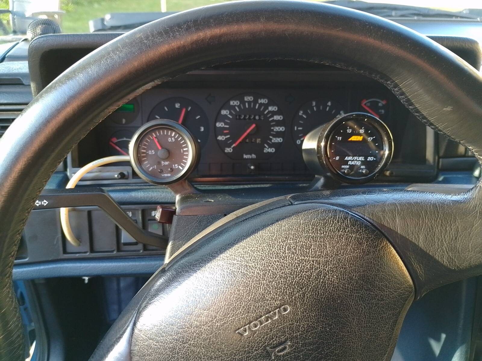

Monterade in en Vdo laddtrycksmätare och en Aem bredbandslambda.
https://www1.garaget.org/gallery/images/227/226692/226692-af4efe0c01e092a0df04c93666eec21c.jpg
Tryckslangarna var lite halvskabbiga så ersatte till nya i silicon. Kastade även dit original downpipe, katt och kolkanister inför reggning.

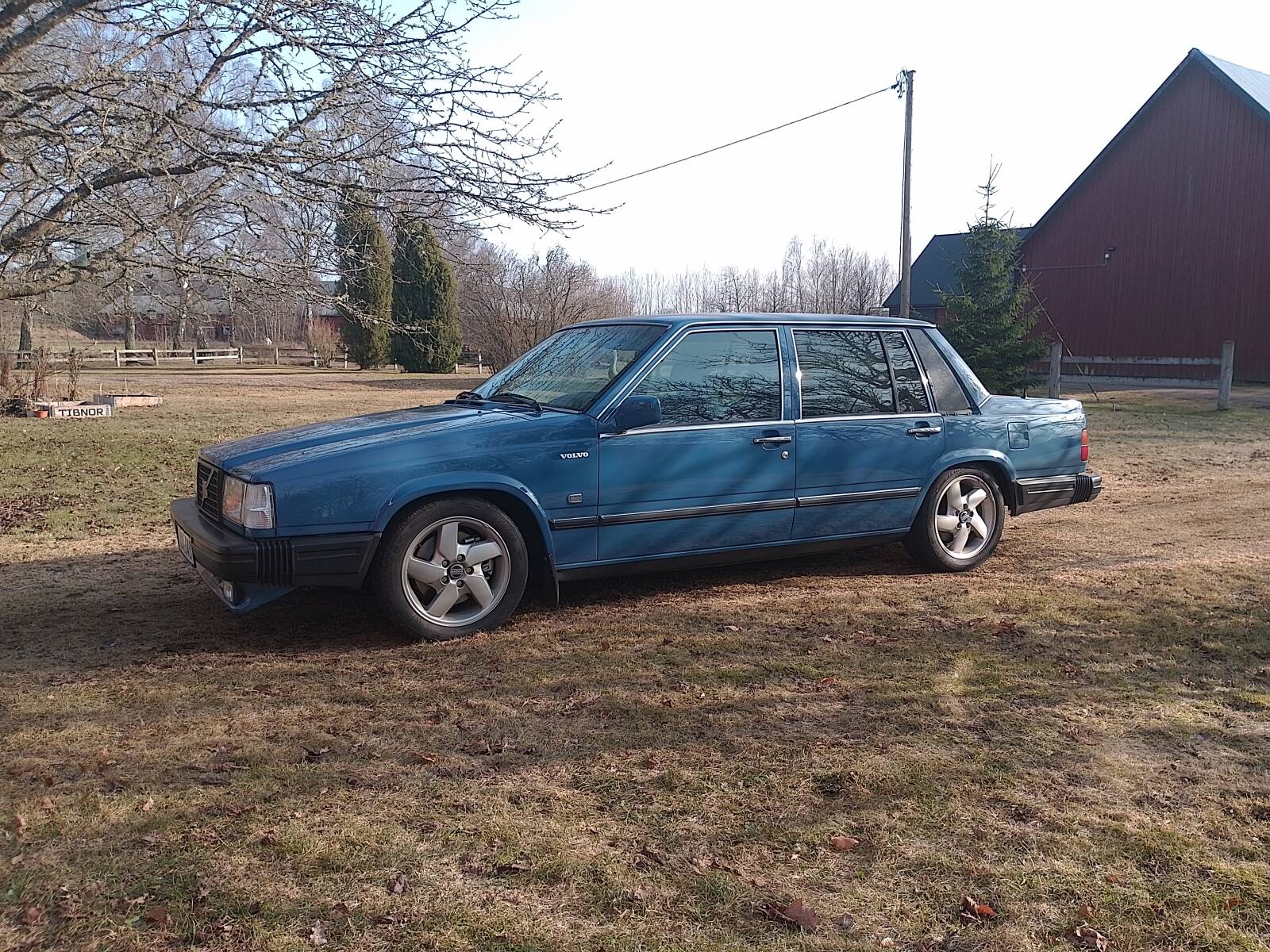

Och registreringsbesiktningen gick galant smile Passade även på att regga bort dragkroken.
https://www1.garaget.org/gallery/images/227/226692/226692-7f182cc31833a7a8dd57d7cc4968caba.jpg
Efter det har det mest blivit att putsa och åka på några lokala bilträffar.

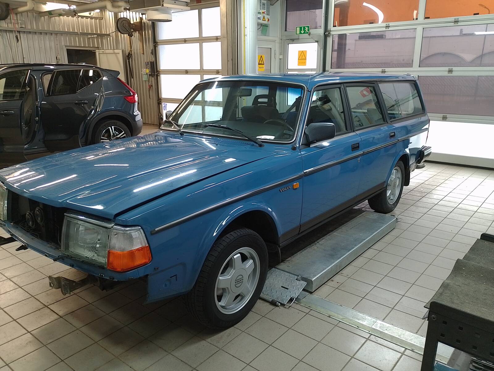

Kastar in en bonusbild på ett av mina andra projekt. En 245a -88 som stått still i nästan 14 år, som nu ska ut på vägarna igen smile
