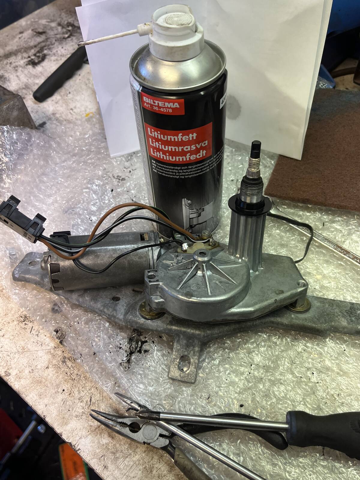

Inget backljus på bilen.
Och torkaren fungerade inte bak.
Backljuset, stoppade i en bygel ute vid kontakten vid växellådan men utan framgång. Lampan hade jag givetvis bytt först.
Kollade i lamphållaren och det var massa rost i ena stiftet vid kontakten. Fick med en bättre då jag köpte baklyktorna. Gjorde rent bilens kontakt och sen funkade det med bryggning men inget med backljuskontakten inkopplad. Så det är beställt en ny.
Torkarmotorn hade bara kärvat ihop. Plockade bort huset runt spolen och satte fast en borrmaskin. Smörjde och körde sakta för att fylla på med mer smörjfett. Öka hastigheten successivt och nu har jag en fungerande torkare bak.
Små framsteg och förbättrar men känns väldigt trevligt.https://www1.garaget.org/gallery/images/17/16504/16504-2a703210373a34324526514848b25397.jpg
