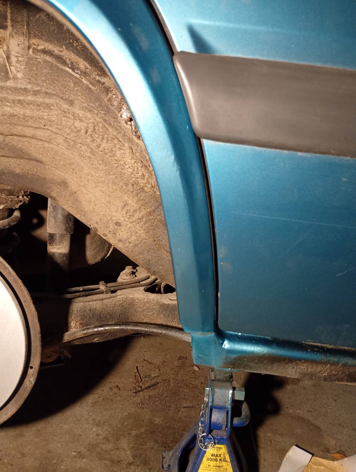

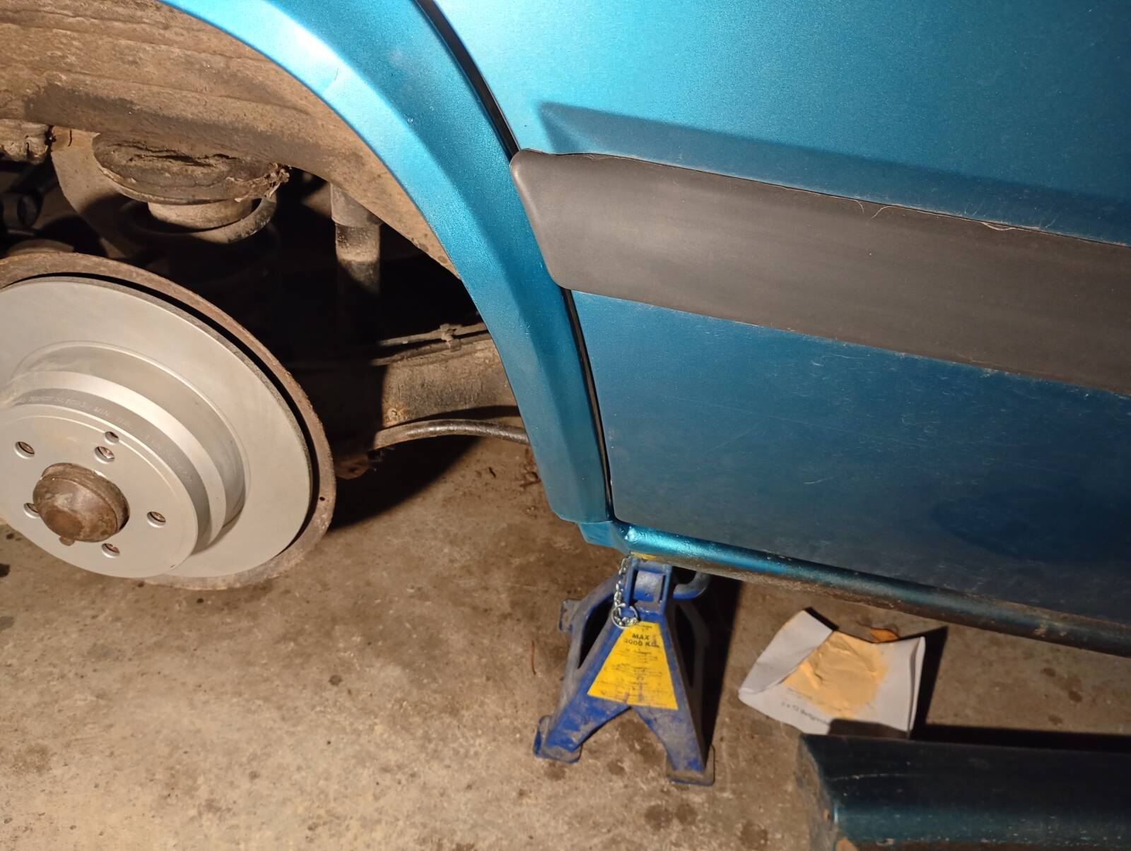

Volvo 850 har liksom tagit paus och det blev en massa sidoprojekt... Har inte riktigt velat dra igång målandet, inget jag tycker om så mycket då det är så trångt... Men slängde på färg och klarlack och det får duga! Nu får jag gå vidare. Bilen ska besiktas inom 20 dagar.
