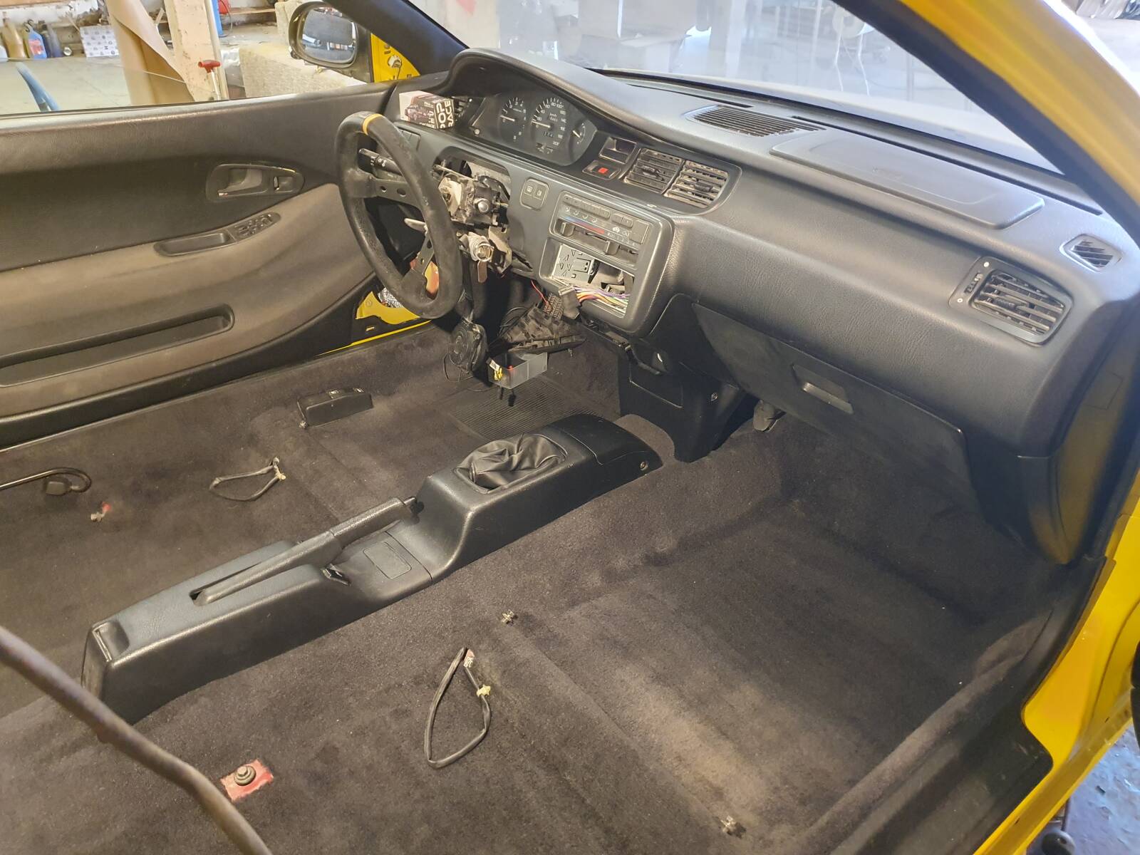

Ja, vad har hänt sen augusti? Inte massor, men lite.
Jag bygde ihop bilen lite ytterligare. Det tar tid o hitta allt, o vart allt ska vara, efter 5 år o ett garagebyte. Men lite dörrlister, bakspeglar o inredning hitta tillbaka efter att mattan fick sig en tvätt o lagts in.

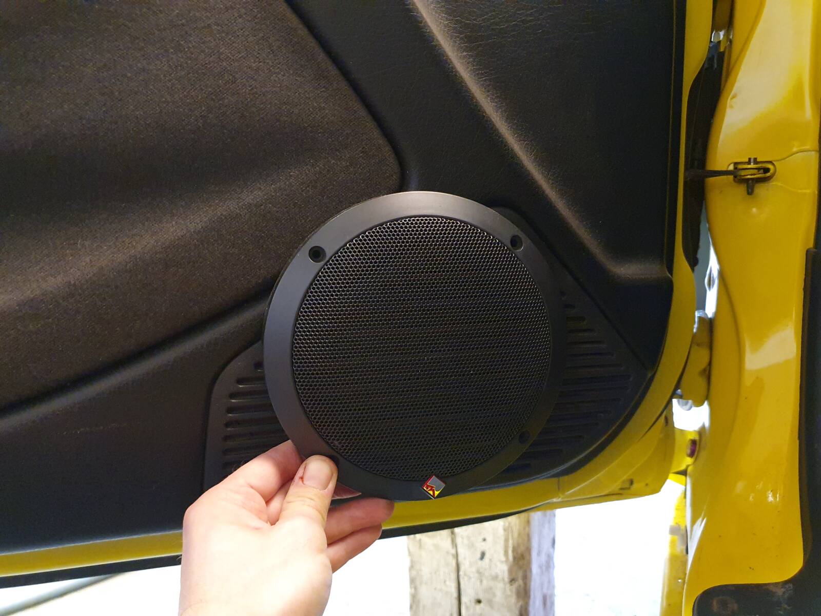

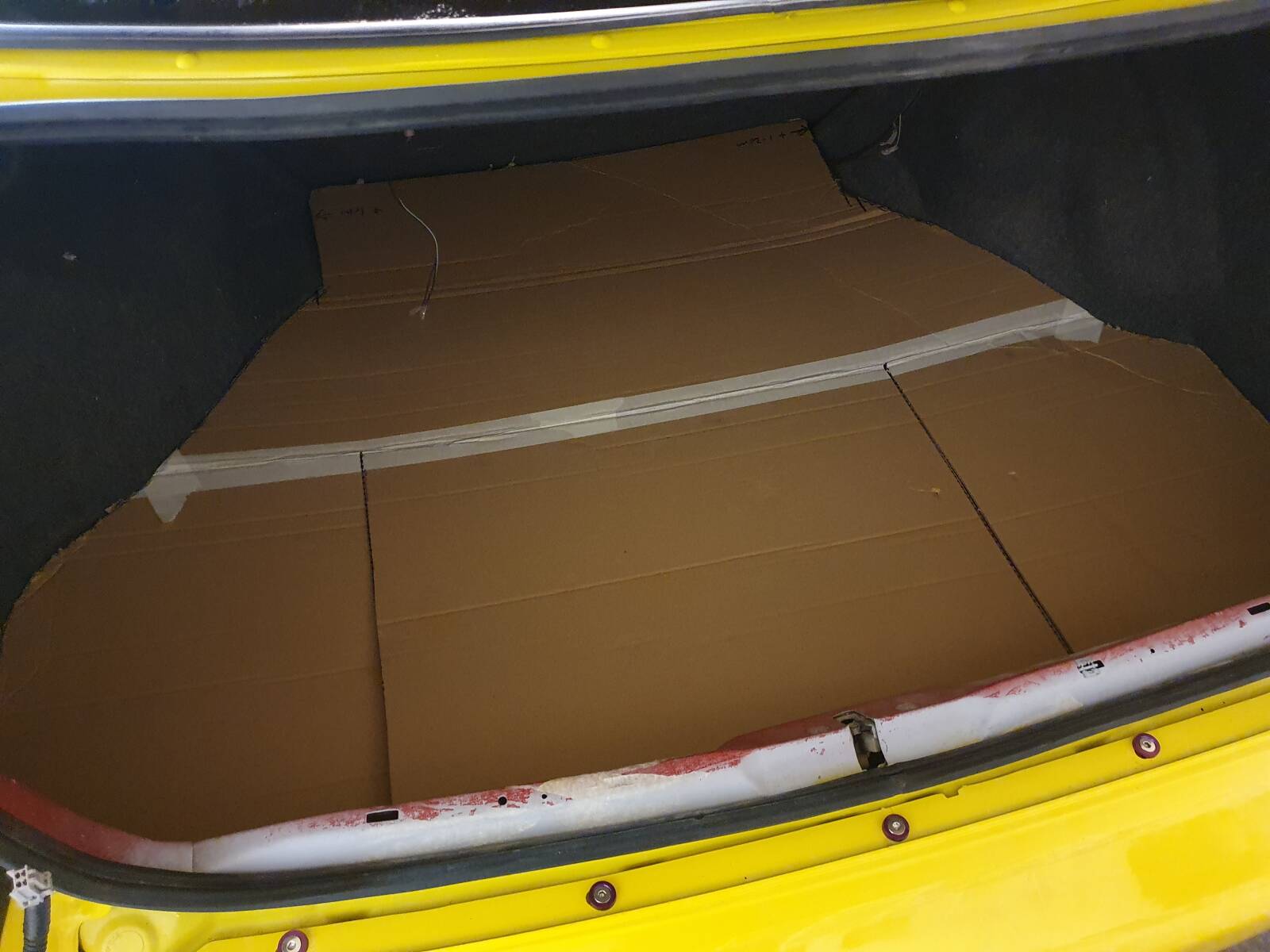

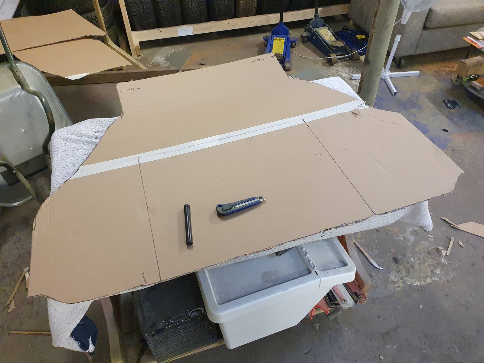

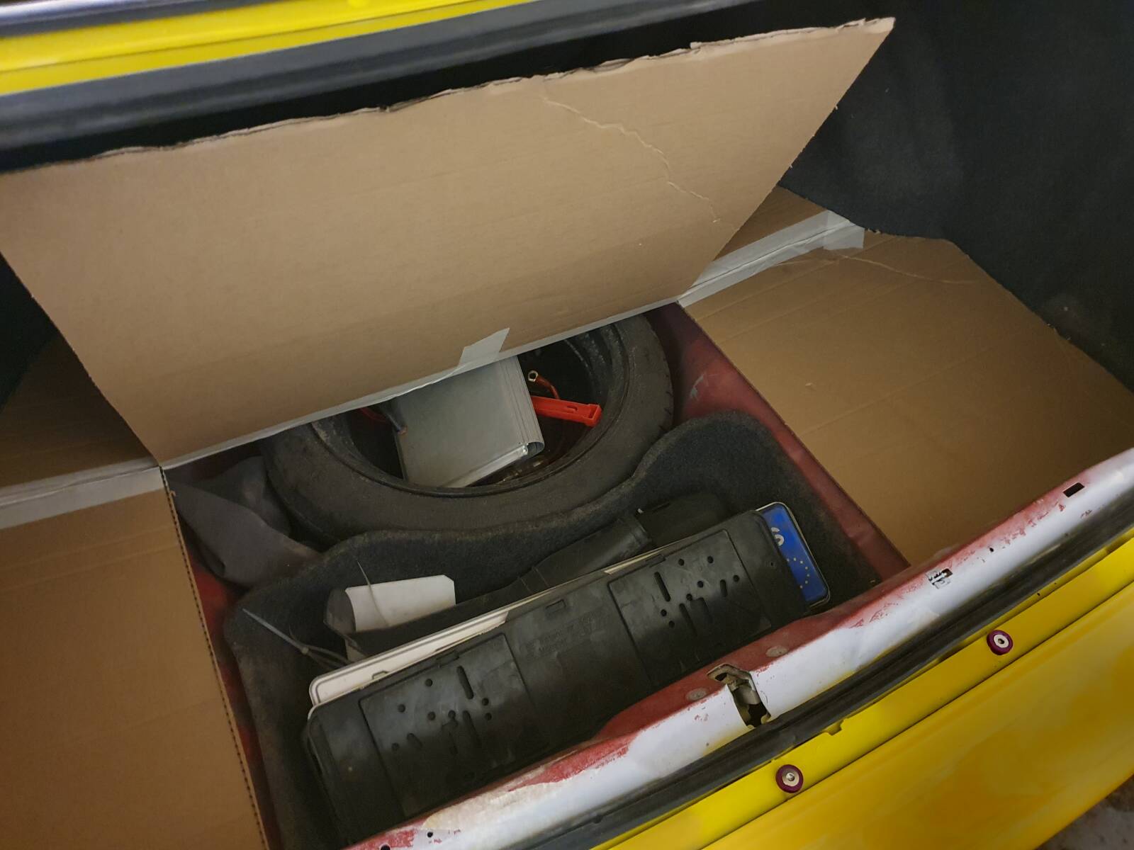

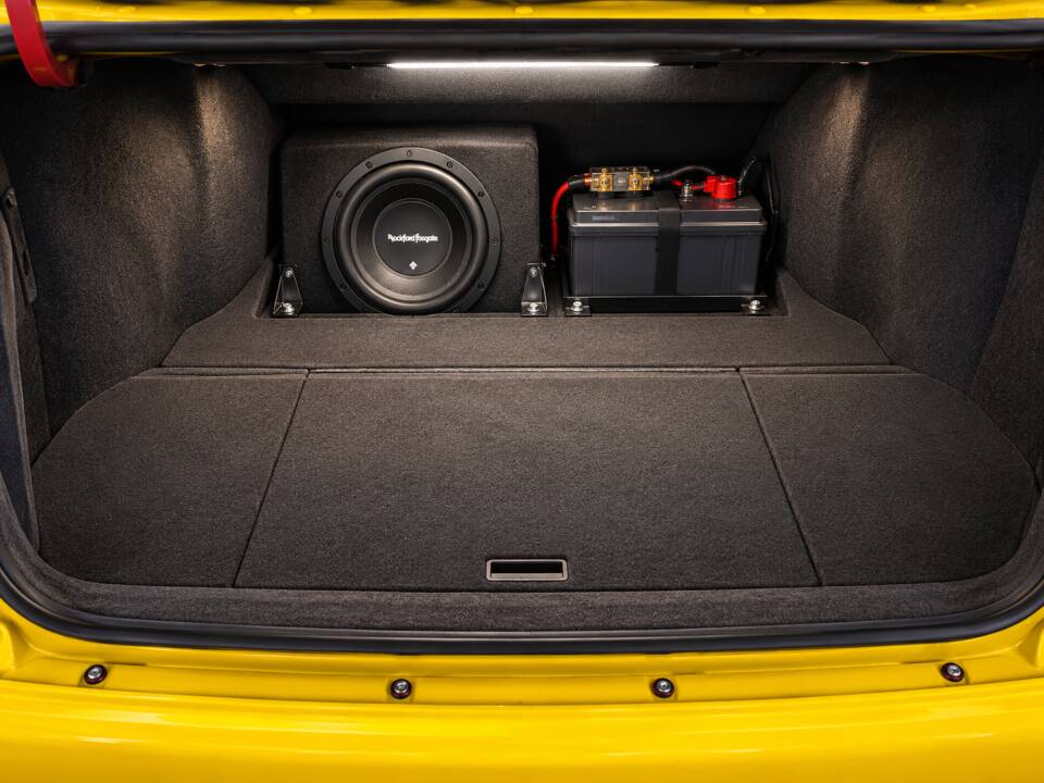

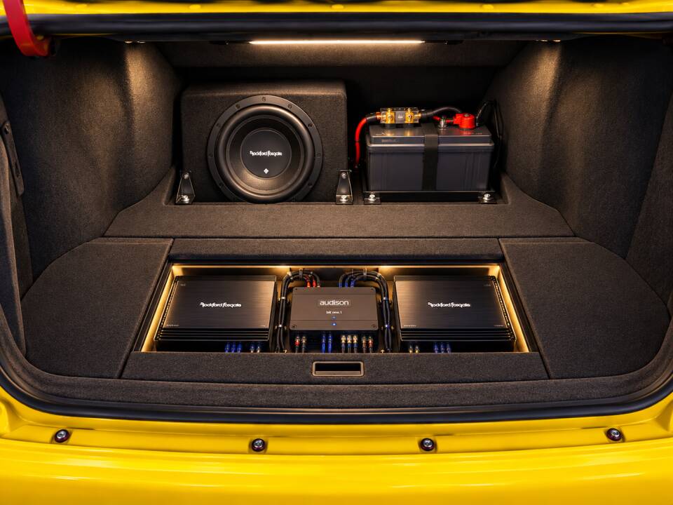

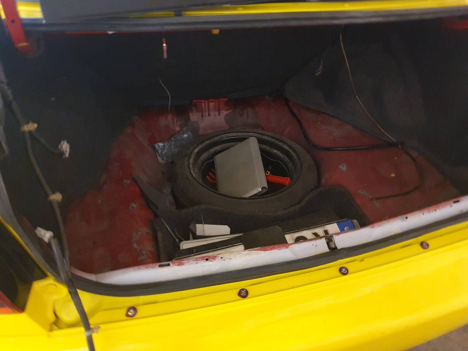

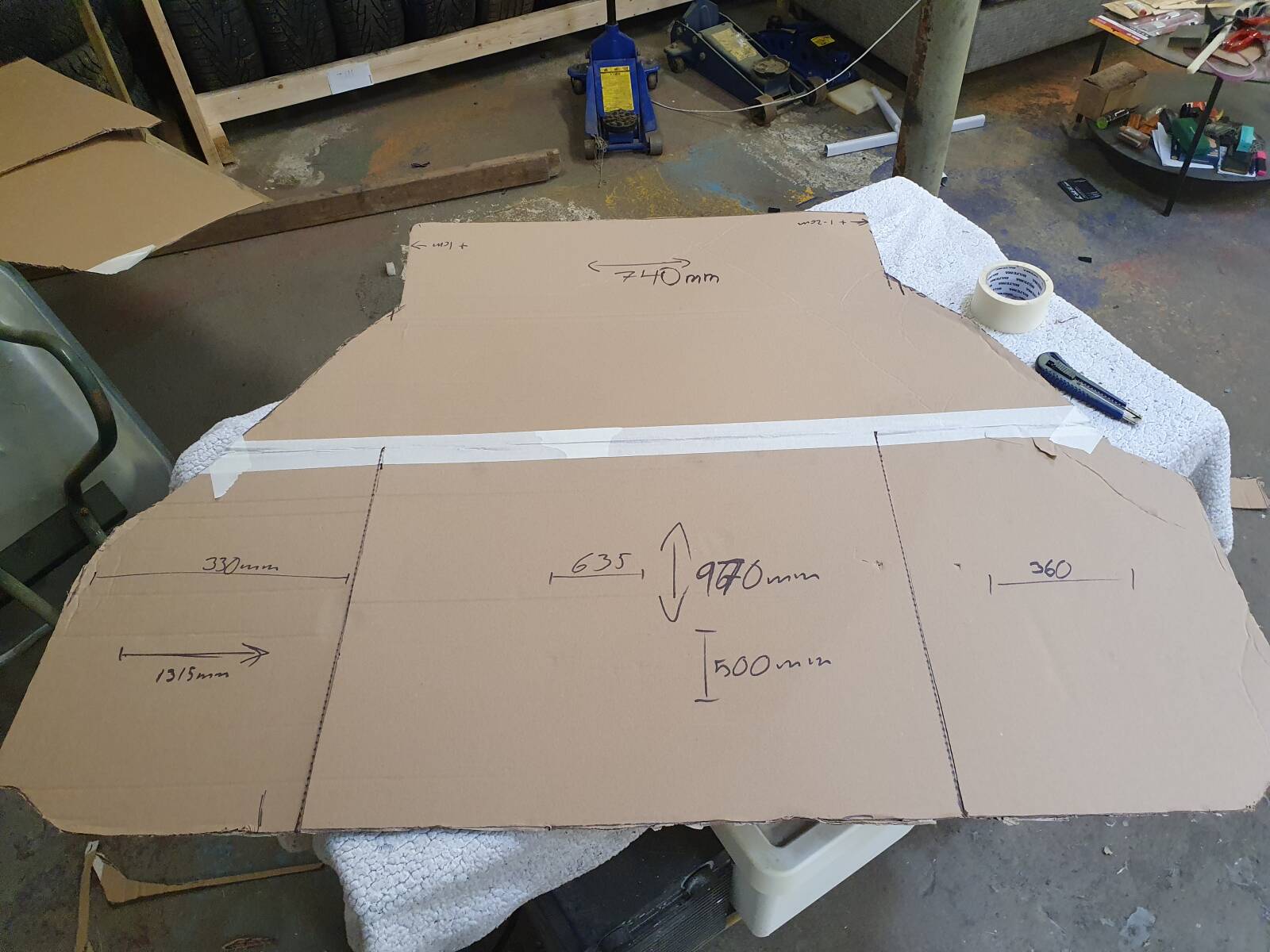

Sen har vi min plan för hifi och hatthyllan. Jag sparade allt från Aerodecken i princip. Så I dörrarna blir det Rockford Fosgate P165-SI 6,5tums kit. Eventuellt kommer jag byta 6.5 tummarna som ligger 100w styck, till ett par som ligger på 200w, för att matcha 6x9orna. Mins att jag reagerade på de i Aerodecken, att dem, trotts att sitta i bagaget, spelade över framsystemet. (Dem var kopplade på samma 4 kanal steg).
I hatthyllan blir det som nämnt 6x9or, nämligen Rockford Fosgate Power t1693 6x9tum 3-vägs. Och så ska jag bygga en låda till min Audio System X06EVO att montera i/under hatthyllan med. Just nu planerar jag en cylindrisk, sluten låda. Men pga utrymmet den kommer ta, funderar jag även här på lösningar.

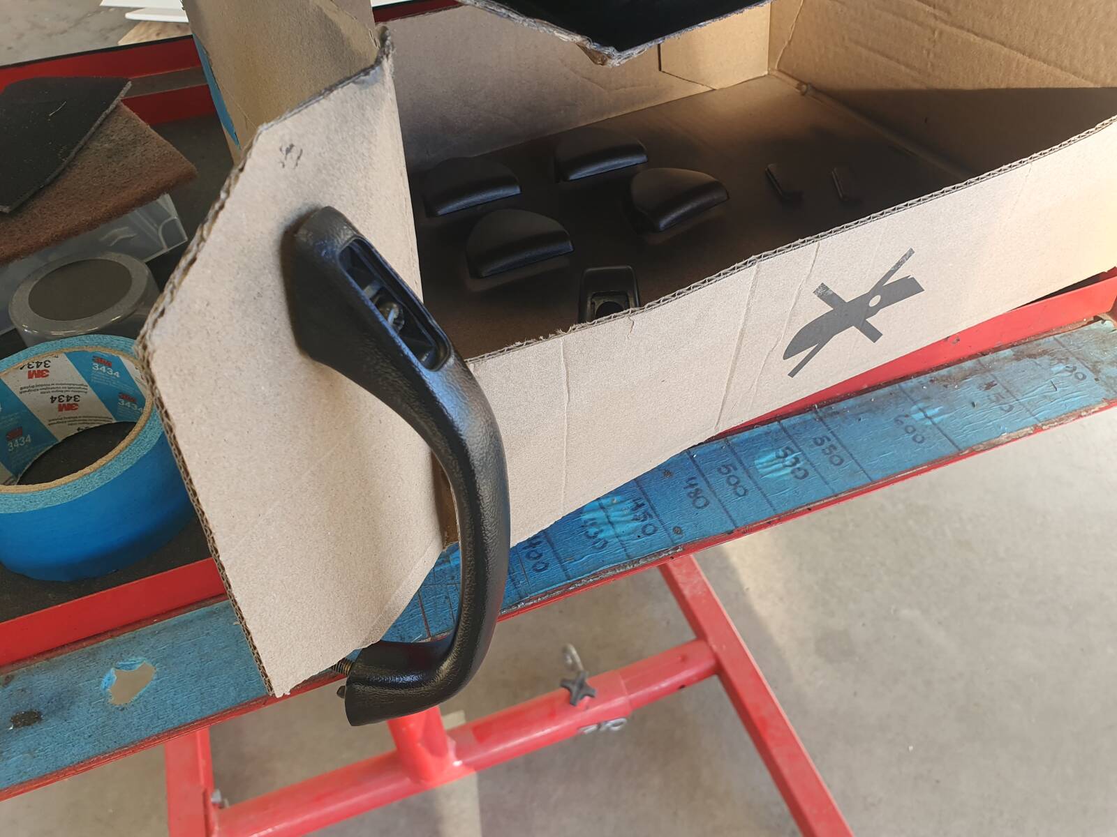

Fortsatta framsteg, även om det känns långsamt än, så känns det som det tagit fart och jag har ett nytt driv.
Lister på dörrar är monterade, med nya klips, jag försöker dämpa skrammel, och idag kom det hem en låda 2mm Silent Coat Vibrodamping som ska klä dörrarna insida.

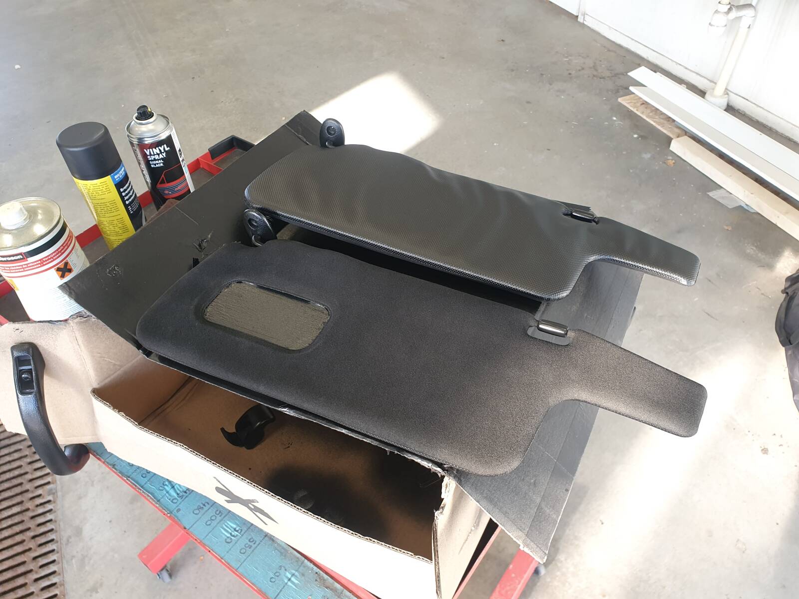

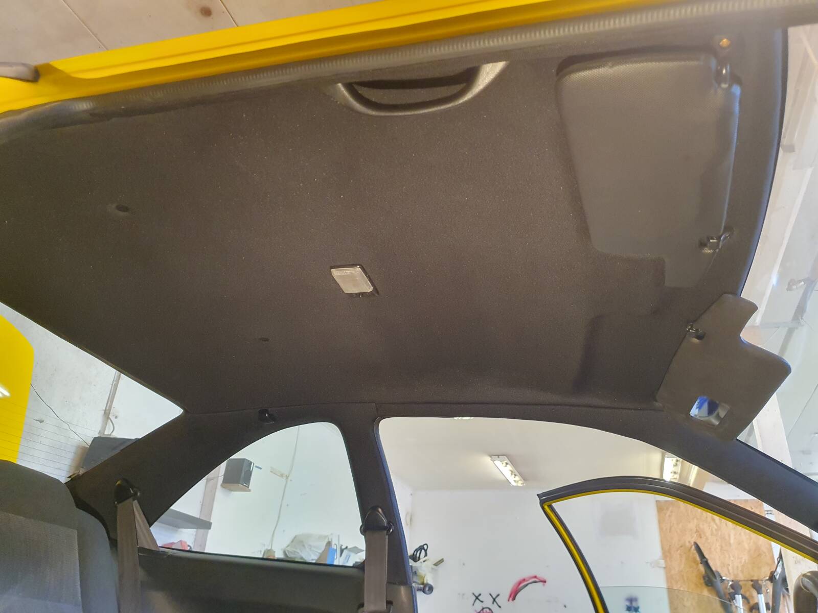

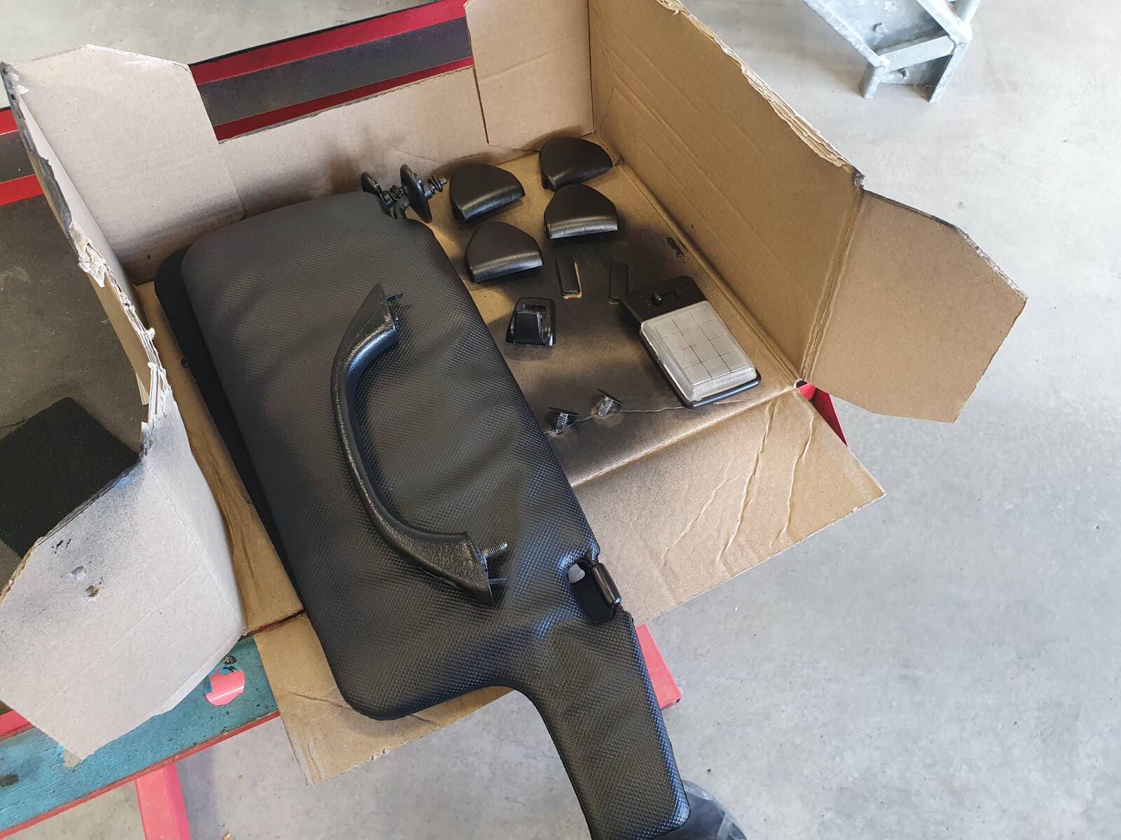

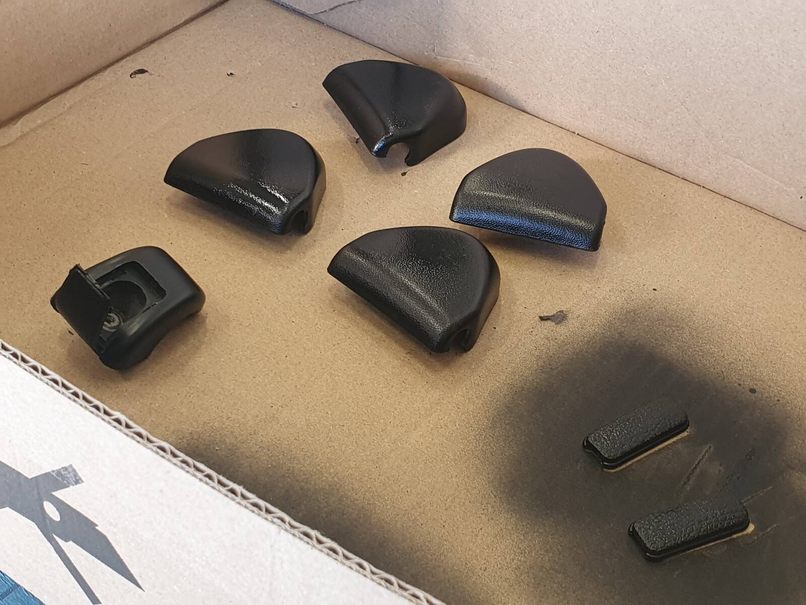

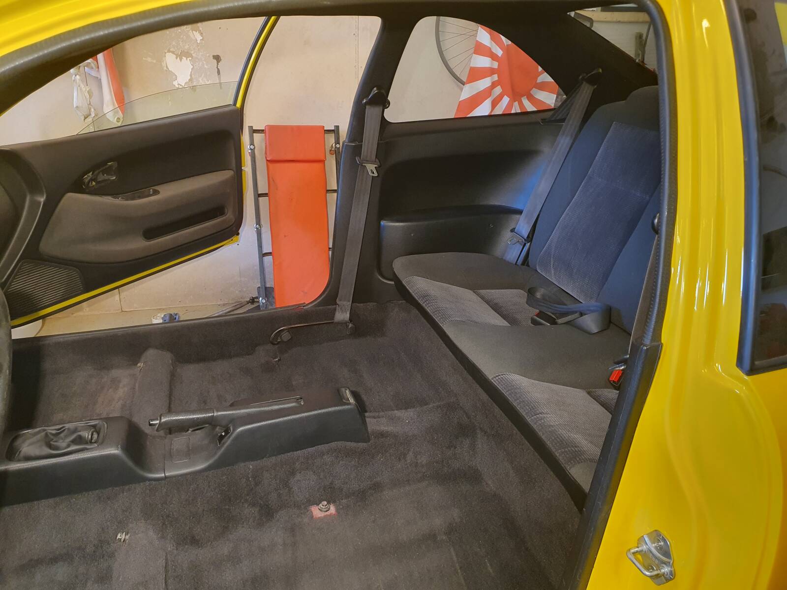

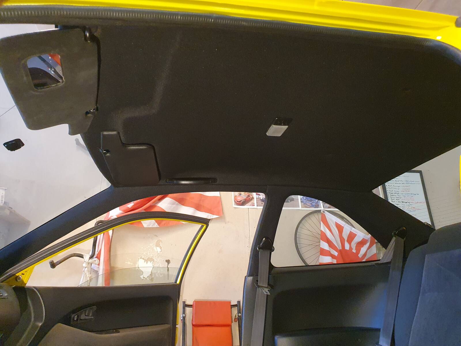

Och ihop kom den, step by step. Började med att få lite ton på torpedplasten med hjälp av varmluftpistol. Har sen försökt o passa in o rikta in allt för att få det så när in på perfekt jag kan, by eye.

Innertaket är klart och monterat.
A/B/C- stolpklädlar är klara och monterade.
Bakskärmarna blev trotts allt dämpade.
Med det är allt bak, klart.
https://www1.garaget.org/gallery/images/54/53501/53501-ca3bd3ff3f64b49d71f5fcb94ca41bd2.jpg

Har börjat planera på bagagerummet och gjort klart detaljer kring Innertaket. Köpte vinyl färg o testade på plastdetaljer o solskydden. Får se om det förblir.

Bad GPT att illustrera lite alternativ. Här är två:

Plasten m.m. ...

https://www1.garaget.org/gallery/images/54/53501/53501-fac4248ab1480f2c4741dfba23bc2dc7.jpg
https://www1.garaget.org/gallery/images/54/53501/53501-d867b54ff9da1368f67bb3fc7a6efba9.jpg
https://www1.garaget.org/gallery/images/54/53501/53501-7eda51c7dc010f123895e901e1344679.jpg
Blir jäkligt nöjd med slutfinishen på taket.
Härnäst ska väl stolar o ratt in.
https://www1.garaget.org/gallery/images/54/53501/53501-acacdc7e666f73e75befc4a49d8057d2.jpg
https://www1.garaget.org/gallery/images/54/53501/53501-3b32518092452edc488c5c74d5167e79.jpg
https://www1.garaget.org/gallery/images/54/53501/53501-041cbdd667aa4fcaa6afaa7877d9580f.jpg
https://www1.garaget.org/gallery/images/54/53501/53501-9741fd1685e3ce3a0355c675082ca8bd.jpg
Sen överväger jag alternativ till dörrhögtalarna. Just nu om nya dörr-"galler" ska printas med plats för högtalare istället för att dem troligen inte får plats innanför.
Och så vill jag klä om tyg-delen på dörrarna då den är rätt full o börjar släppa.
