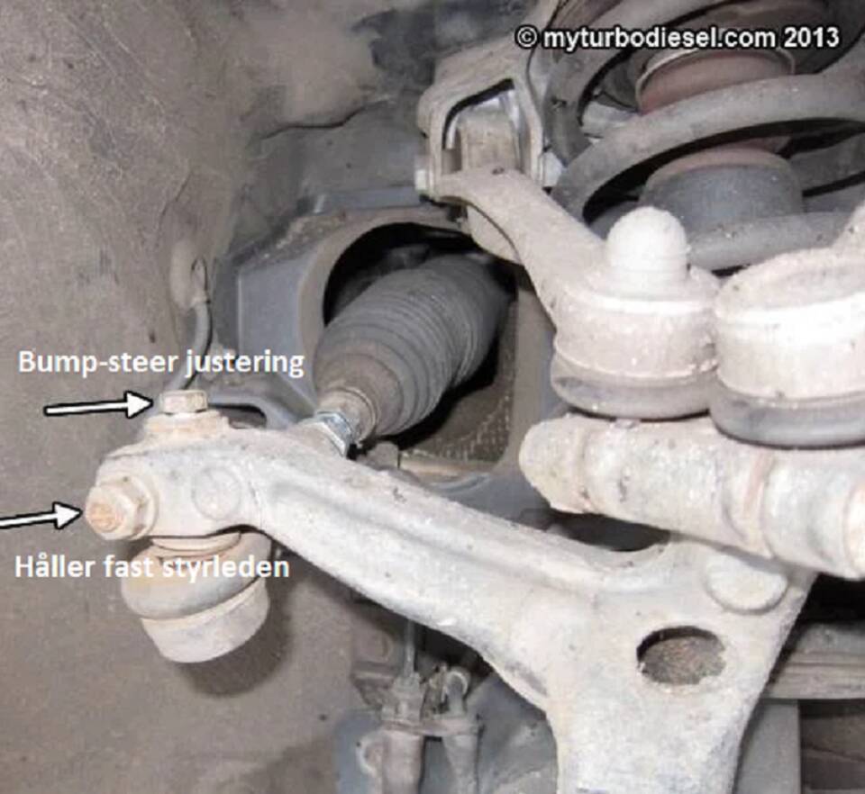

En ny yttre styrled kostar inte många kronor, rekommenderar att smacka dit en sådan så du får dit alla skruvar.
Har du ett biltema i närheten kostar en ny yttre styrled 59,90kr. https://www.biltema.se/bil---mc/bilrese … 2000040178
Den genomgående skruven är den som håller fast styrleden i spindeln.
Den skruven som går in ovanifrån spindeln in i styrledens ände är för att justera höjden på styrleden, detta är för att justera bort bump-steer.https://www1.garaget.org/gallery/images/161/160471/160471-5525065b18e2df6fa8557120a3062fbf.jpg
