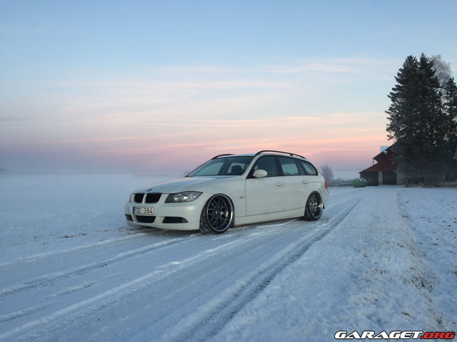

Såg ut så här när jag senare tog ut den och fotade lite.
https://www1.garaget.org/gallery/images/216/215877/215877-987aba177f8b9fa38f6a97b26ce8e93b_tn.jpg https://www1.garaget.org/gallery/images/216/215877/215877-08a5b2cfb2f3f5d30f49cfbc1cc2c66a_tn.jpg

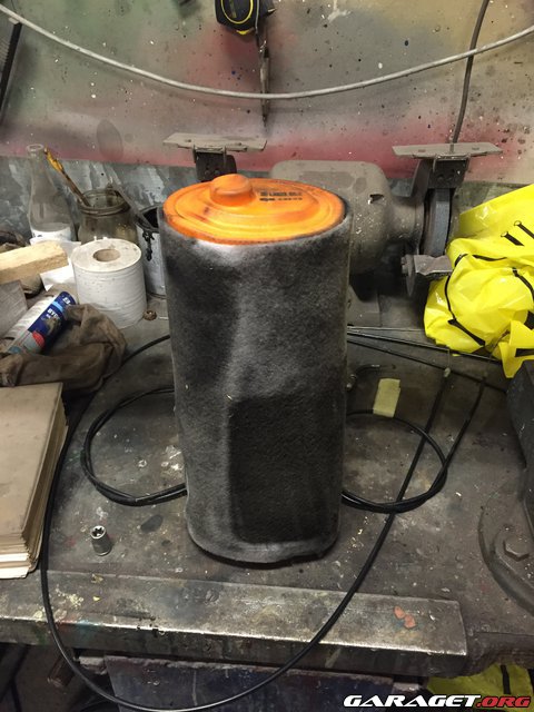

Tänkte jag skulle göra lite service igår. Olja och oljefilter byttes förra veckan och igår böt jag luftfilter och kupéfilter. Luftfiltret var krångligare än vad jag trodde, kändes som om jag fick plocka isär allt i motorrummet men fick ihop det tillslut.
https://www1.garaget.org/gallery/images/216/215877/215877-e61b2f2e8ee7ae12ea087378e7963ff3.jpg
https://www1.garaget.org/gallery/images/216/215877/215877-0cbf8bf35b6e066785c9914b052e1ea6.jpg

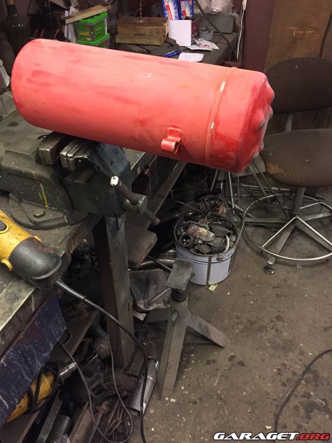

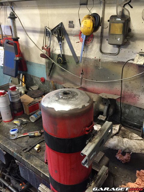

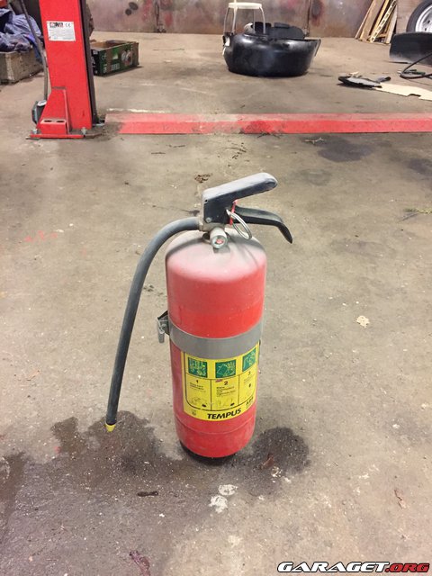

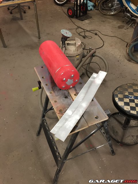

Har vart en sväng i garaget och byggt på en blivande tank till luftfjädringen. Fick iden att spara lite på kulorna och använda en brandsläckare. Tror att det kommer funka, det kritiska är väl om den är för liten, mätte den till 7 liter. Skulle det visa sig att den är för liten så får jag fixa en ny senare. Den är iallafall godkänd för 22,5 bar så det ska vara lugnt.
Började med att öppna den och sedan hälla ut allt pulver. Hällde sedan i vatten, lite diskmedel och 3 nävar sand och skakade om och tömde den, då vart den ren på pulver.
https://www1.garaget.org/gallery/images/216/215877/215877-7c659c3368d0fe1420332c33d3c09bb2.jpg
Kapade bort lite öron som satt på, vågade dock inte kapa bort allt eftersom öronen är svetsade och vill inte förstöra tankens hållbarhet genom att slipa på fästena. Tanken ska ändå sitta i reservhjulsbaljan.
https://www1.garaget.org/gallery/images/216/215877/215877-ee0bbd4f8549aa4e7988ce07b45df488.jpg
Sedan slipade jag ner den för tänkte den skulle få lite färg. Gjorde även två band i tunn plåt som ska användas för att sätta fast tanken.
https://www1.garaget.org/gallery/images/216/215877/215877-116a493804738accb2330ba289ae2b13.jpg

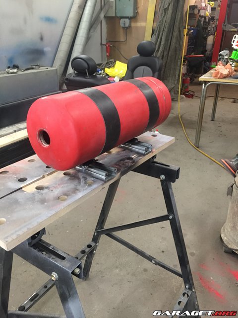

Var och gjorde klart tanken idag!
Spände runt banden och svetsade dit två järn i ändarna på dom som ska bli fötter till tanken.
https://www1.garaget.org/gallery/images/216/215877/215877-0e5316cd0c0b45a1eb7b5ccd2e8ba882.jpg
Den gängan som redan var där passade inte till något av det jag hade så fick svetsa dit en muff som jag kan använda som anslutning till tanken.
https://www1.garaget.org/gallery/images/216/215877/215877-350955dac33656f0c6d3f919966be31f.jpg

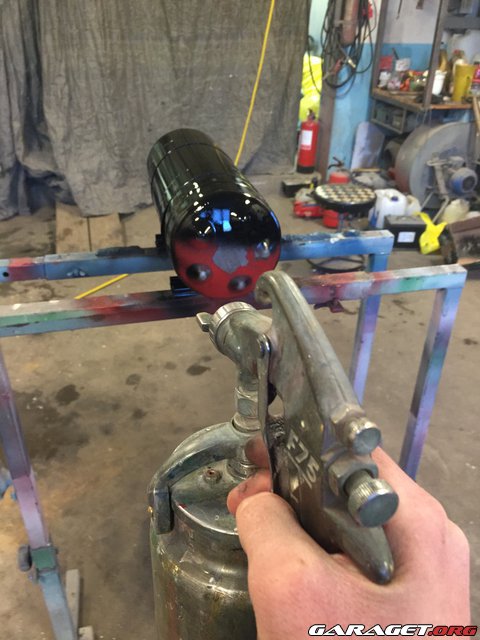

Sedan vart det lack. Farfars veteranare stod i lackutrymmet så fick nöja mig med att lacka vid lyften. Tanken ska ju ändå stå gömd så lite damm gör inte så mycket wink
https://www1.garaget.org/gallery/images/216/215877/215877-ef9f3ac3bbc9daa3906675c2b41ae2ff.jpg
Klar.
https://www1.garaget.org/gallery/images/216/215877/215877-93ebe609bf5dc689d52ac556e6299bef.jpg

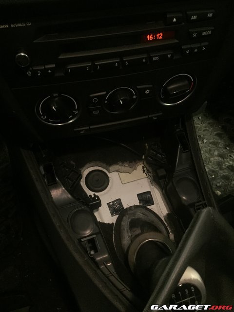

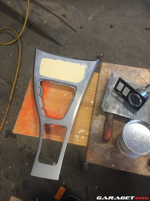

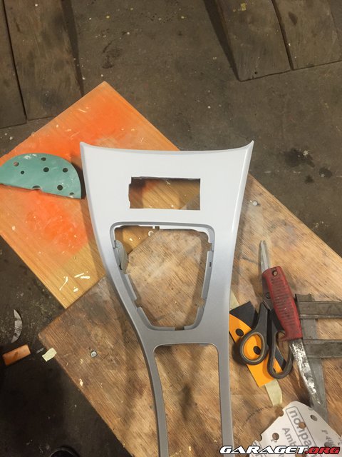

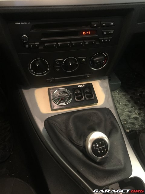

Spenderade Söndagen med att plasta in ventilhuset till luftfjädringen i mittkosolen.
Valde att sätta det där askoppen sitter. Så tog ur den delen av mittkonsolen som skulle plastas. Plockade ur luckan till askoppen och limmade i den i hålet. Sedan la jag något lager finspackel och slipade.
https://www1.garaget.org/gallery/images/216/215877/215877-9c2819c9e4ad104a93e781418c0a8ede.jpg
Passade sedan in ventilhuset och kapade upp ett hål med sticksågen. Stack upp lite eftersom den bottnade på kardantunneln.
https://www1.garaget.org/gallery/images/216/215877/215877-0448a8d9fe6fbd59bc5b997848150507.jpg
Så fick göra lite plats.
https://www1.garaget.org/gallery/images/216/215877/215877-3491004a39147655e69ea870b492cdac.jpg
På med lite grundfärg.
https://www1.garaget.org/gallery/images/216/215877/215877-e4e016f4a39c98d3baab7c55d9443d8f.jpg
Klart!
Lack blir senare när jag ska lacka fronten pga skador.

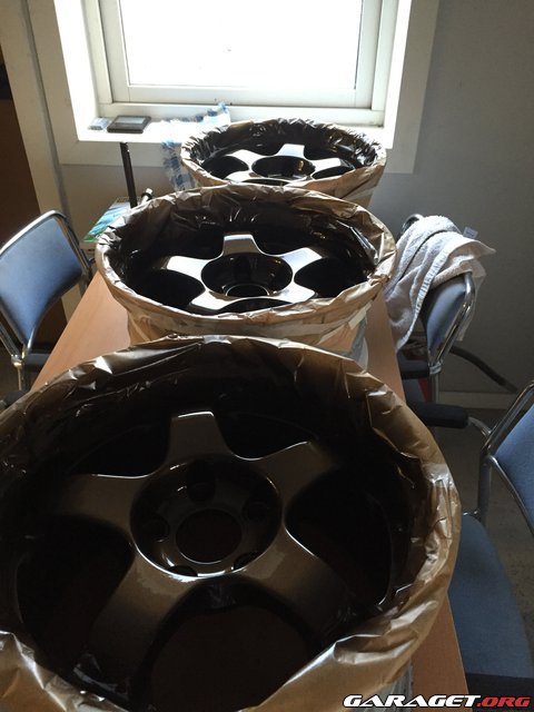

Blev en redig garagehelg. Började med att lacka polarens fälgar till hans audi bygge. Kommer bli riktigt fett tror jag.
Work Meister fälgar som blev  BMW Marrakeshbruna.
https://www1.garaget.org/gallery/images/216/215877/215877-980e84b0eaa487b780178f559d75ee75.jpg

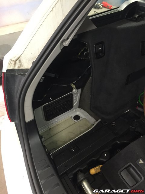

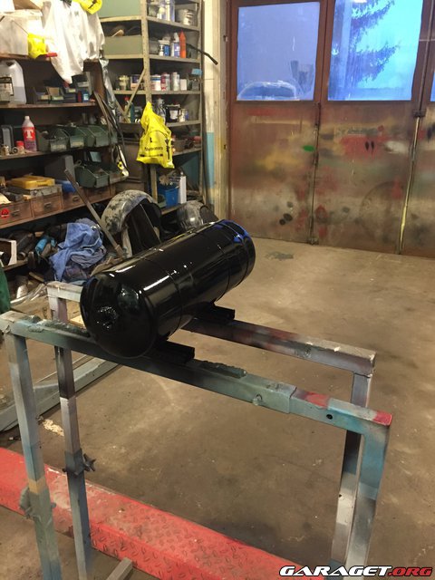

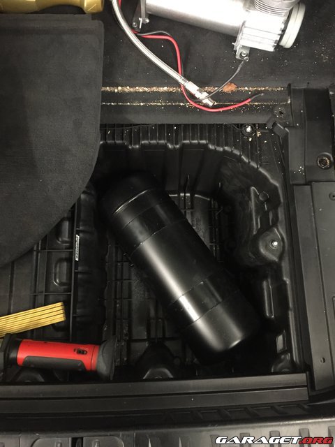

Skruvade sedan fast tanken under golvet i bakluckan.
https://www1.garaget.org/gallery/images/216/215877/215877-069c375f3023bffee0ccc3bfd303e9f2.jpg

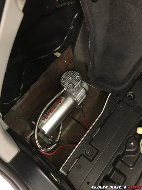

Tänkte att kompressorn också få sitta vid tanken men den fick inte plats så det fick bli en annan lösning på det. Fanns lite plats bakom hjulhuset i bakluckan.
https://www1.garaget.org/gallery/images/216/215877/215877-706039d3fc2ed7a0984a001dc058519d.jpg
Bockade en plåt som jag monterade kompressorn på.
https://www1.garaget.org/gallery/images/216/215877/215877-6d962741400478489ce01047e9c29e04.jpg
På plats. Lite svart färg ska på bara.
https://www1.garaget.org/gallery/images/216/215877/215877-eb8616c6d93f7bc5f679cf82f8e0e47b.jpg

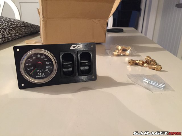

Var till garaget en stund idag och fixade lite. Fick också mina coilovers. Var även och köpte slangar och kopplingar till allt.
https://www1.garaget.org/gallery/images/216/215877/215877-43019739f25071e72d4aab09d2c3037e.jpg
Nu sitter kompressorn där den ska!
https://www1.garaget.org/gallery/images/216/215877/215877-b894738cfe3a6c288c42752669a578ef.jpg

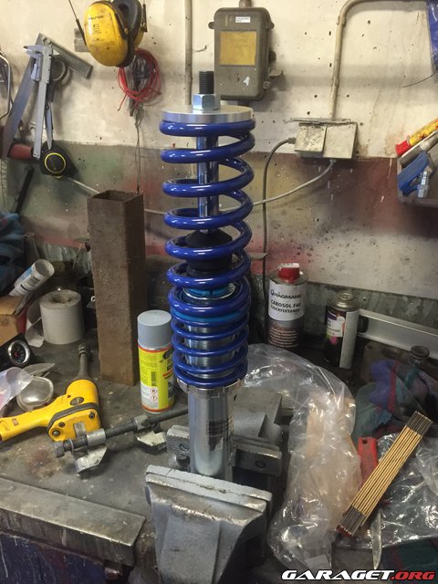

Fick hem dom här på posten idag från Hova.com
https://www1.garaget.org/gallery/images/216/215877/215877-5650a6eb9f78533caddfacd74942b3ed.jpg
Känns bra trots att det är budgetprylar. Imorgon ska fjädrarna bytas ut mot bälgarna.
