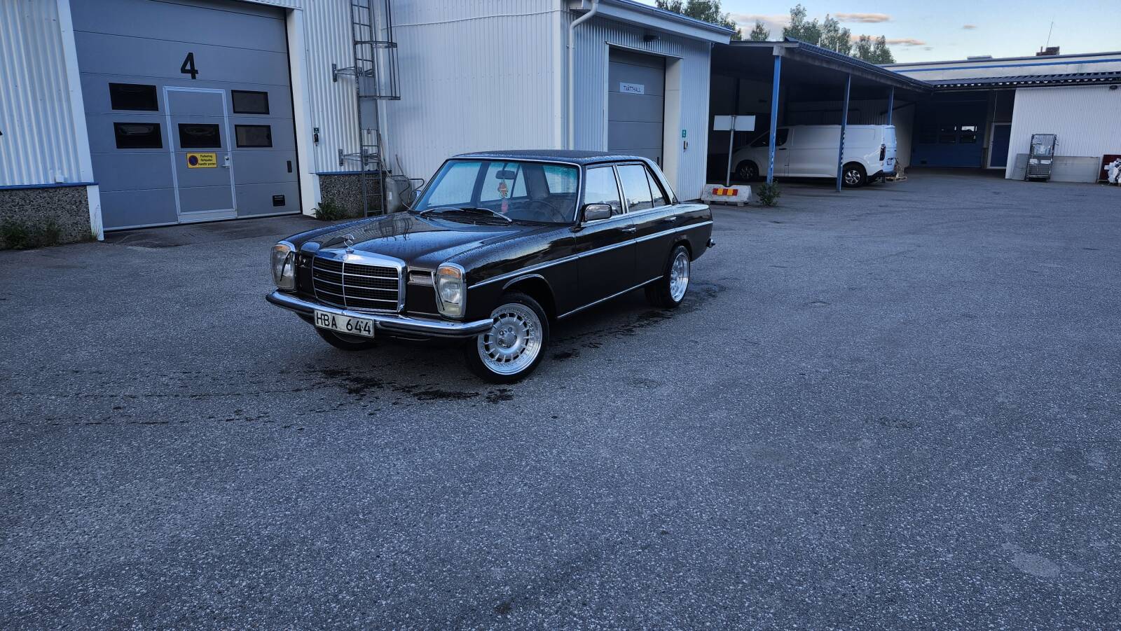

Stora framsteg! Bilen är nu på vägen besiktad!
Lite blandade bilder. Hade lite tidspress att skruva ihop Inför besiktningen så blev svårt å ta bilder på allt!

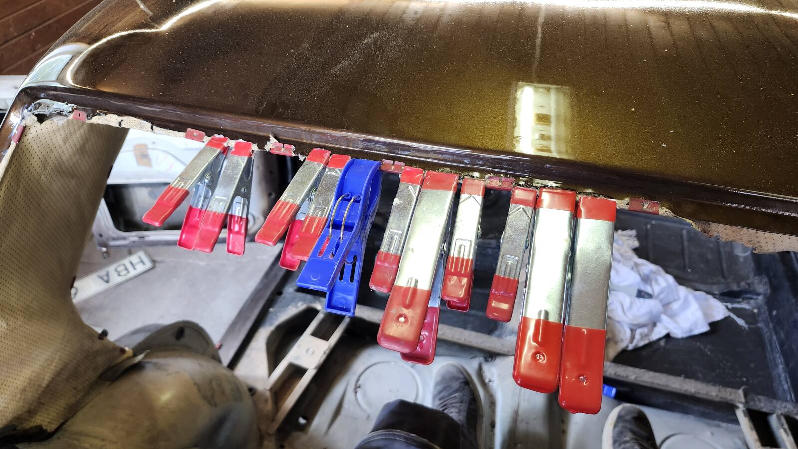

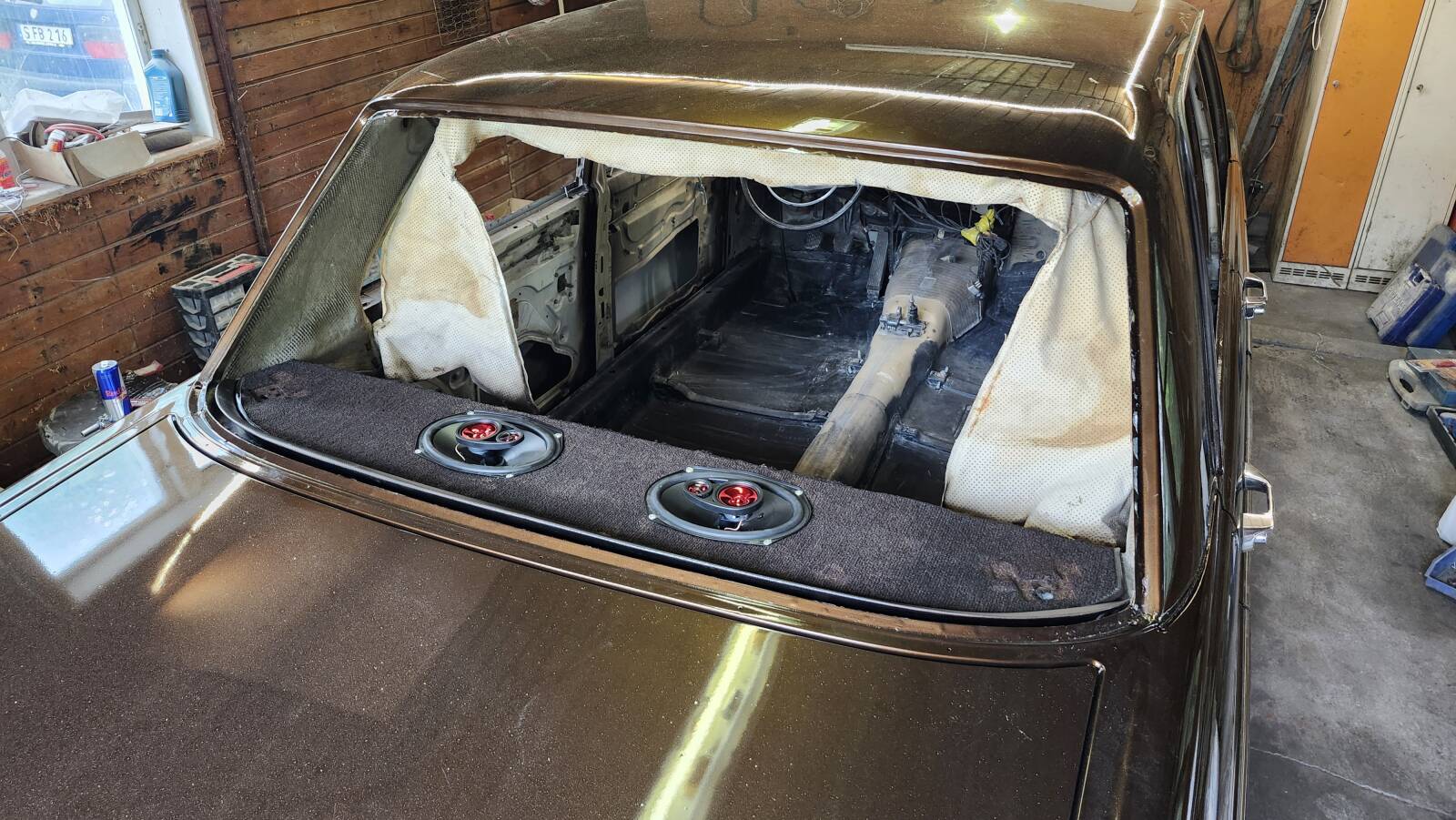

Hatthylla i, montering innertak. Innertaket ligger under rutlisten både fram och bak så trixigt att lägga runt kanten och limma fast!

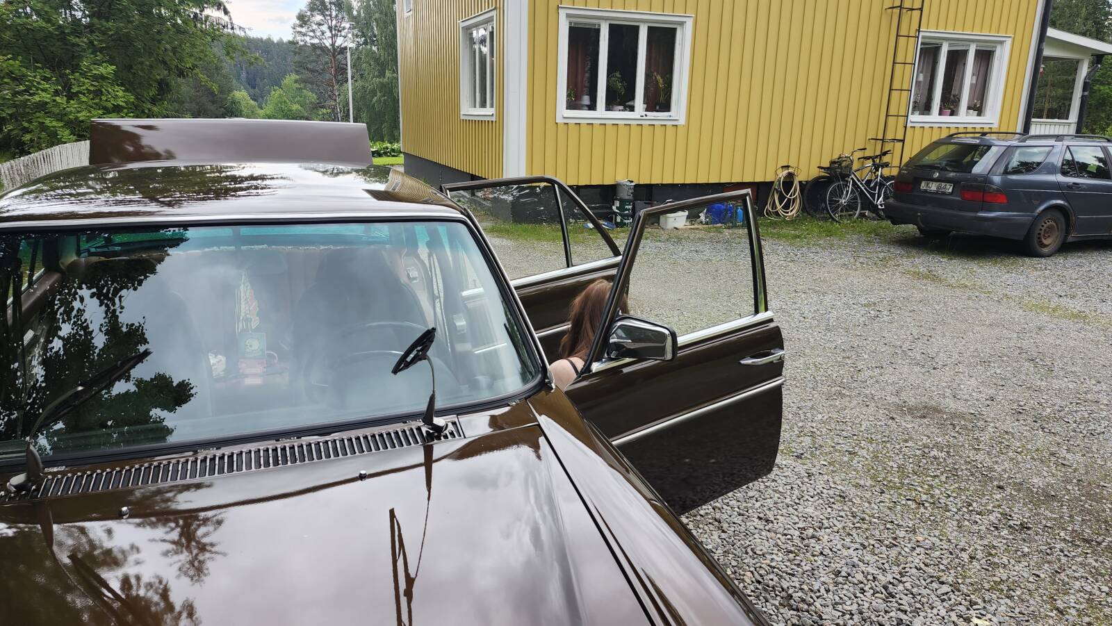

Dörrar ihopsatta dörrsidor de hann jag inte före bess.

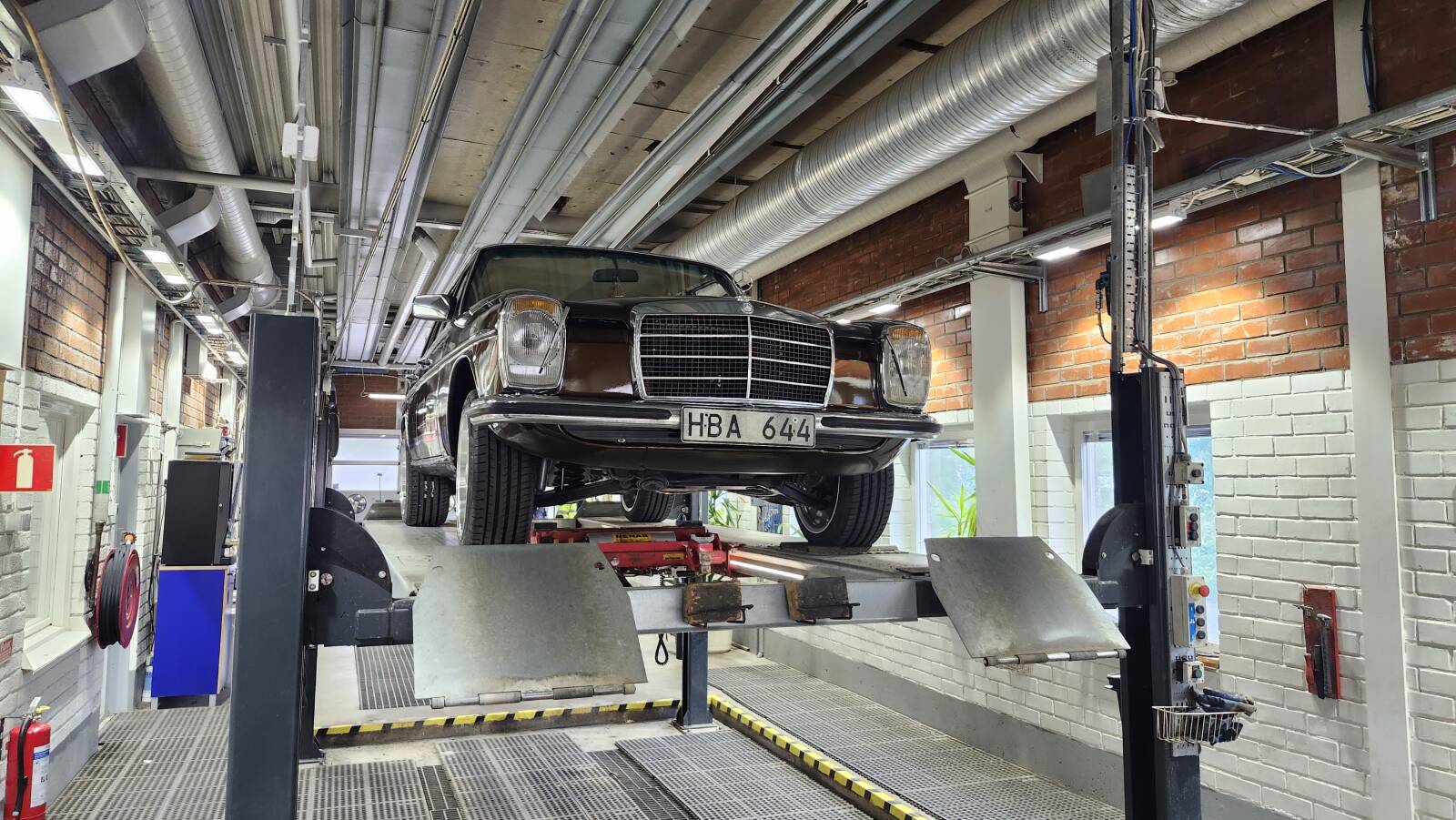

Besiktning gick utan problem och de reggade bort dragkroken på samma gång.
