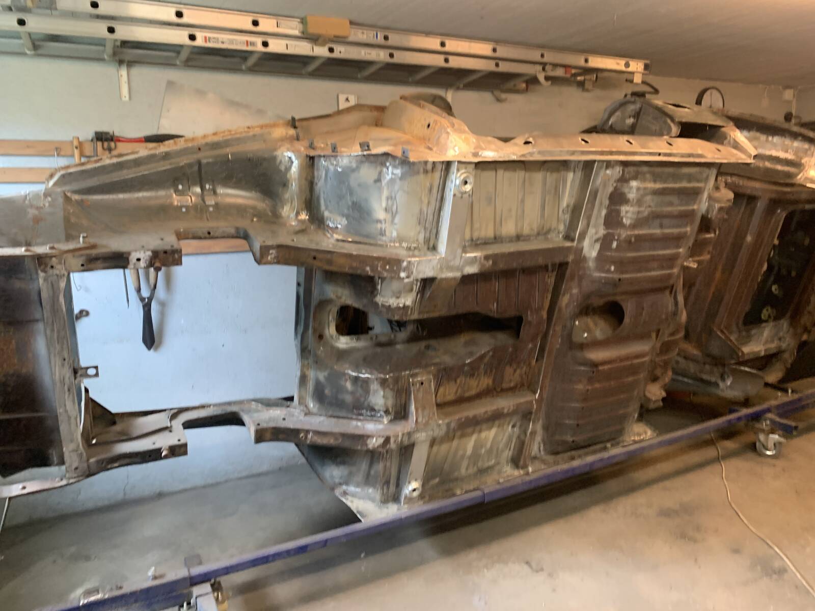

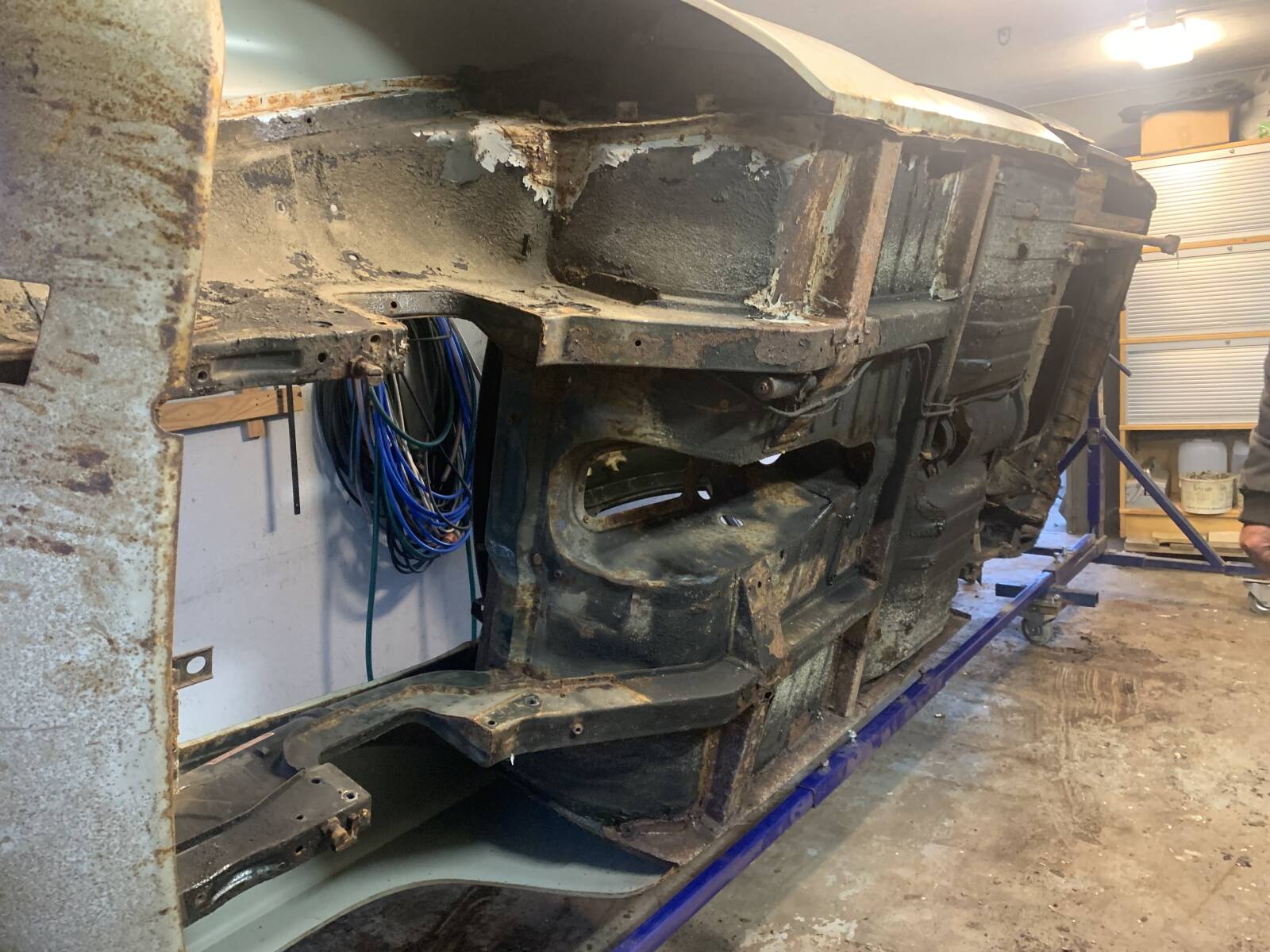

Man borde ha lärt sig vid det här laget att rost finns där man minst anar det. I mitt fall så upptäckte jag att balken vid bensintanken var genomrostad pga tectylen hade försvunnit pga värmen från avgassystemet.
Så istället för att laga balken efter blästringen så tog jag tag i problemet i måndags. Var lite mekigt och tog lång tid, pga passform och att skära loss de gamla delarna utan att skada för mycket av den rostfria plåten.
Slutligen så tog jag beslutet att demontera framstammen för att blästraren ska komma åt ordentligt och bli av med all ytrost.
Bilderna får tala sitt språk.

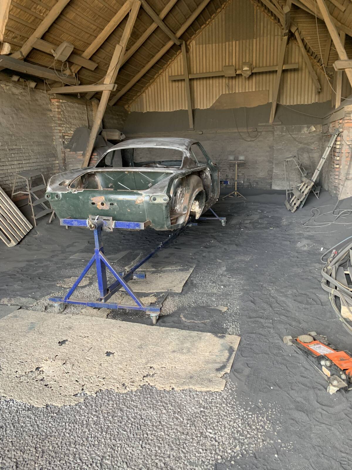

Nästa vecka ska bilen blästras så jag lagt senaste veckan på att åtgärda småsaker, t ex demonterat några lister och annat. Har även sett över alla svetsfogar så att inga små hål existerar.
Upptäckte tyvärr ett större hål i skålen vid tanklocket som behövde åtgärdas.
Slutligen så har jag gjort hål i bakskärmen så att blästrarna ska komma åt bättre vid hjulhusen.
Anledningen till att jag inte tar av bakskärmarna är att P1800 är en ganska svag bil i chassit och riskerar att deformeras i en karrossnurra om man inte har kvar baksärmarna (baserat på min infästningsmetodik).
Sen har jag även skrapat bort den sista tectylen, och det är bland det tråkigaste jag har gjort med detta projekt. Samtidigt ska man vara tacksam för tectylen, för annars hade bilen varit skrotad för 40-50 år sedan.
Till några bilder från senaste veckan:

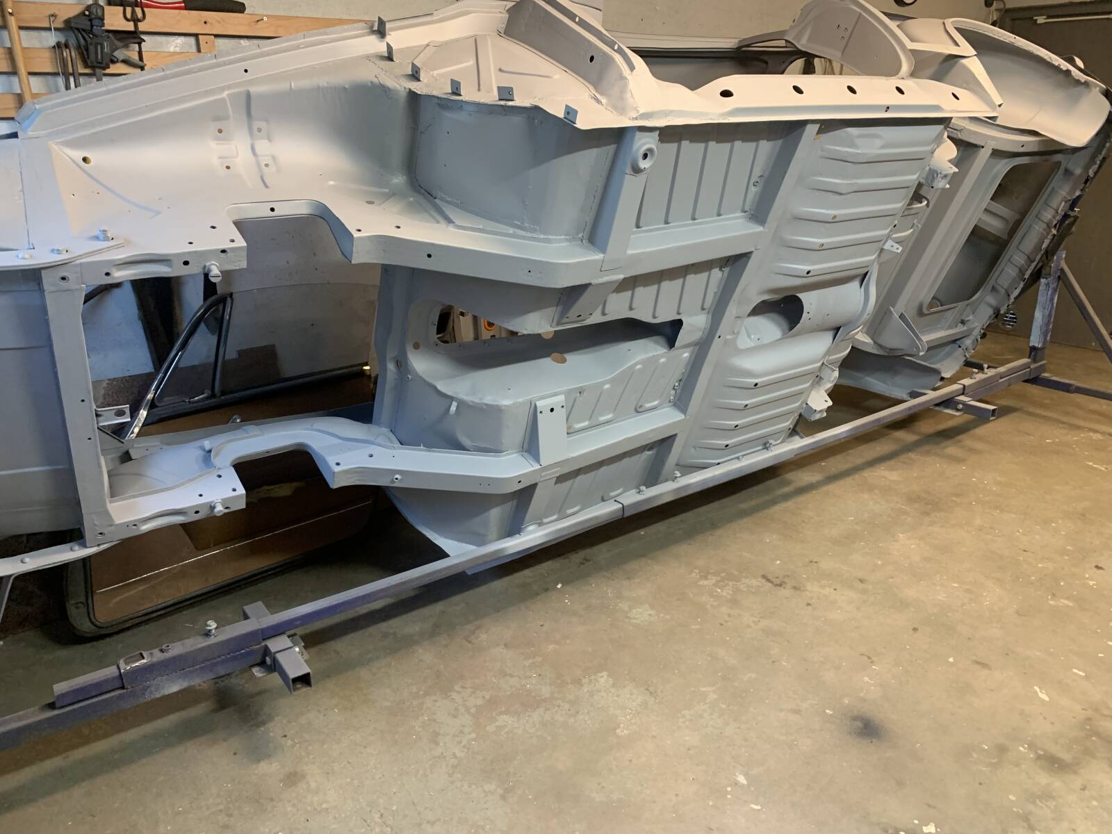

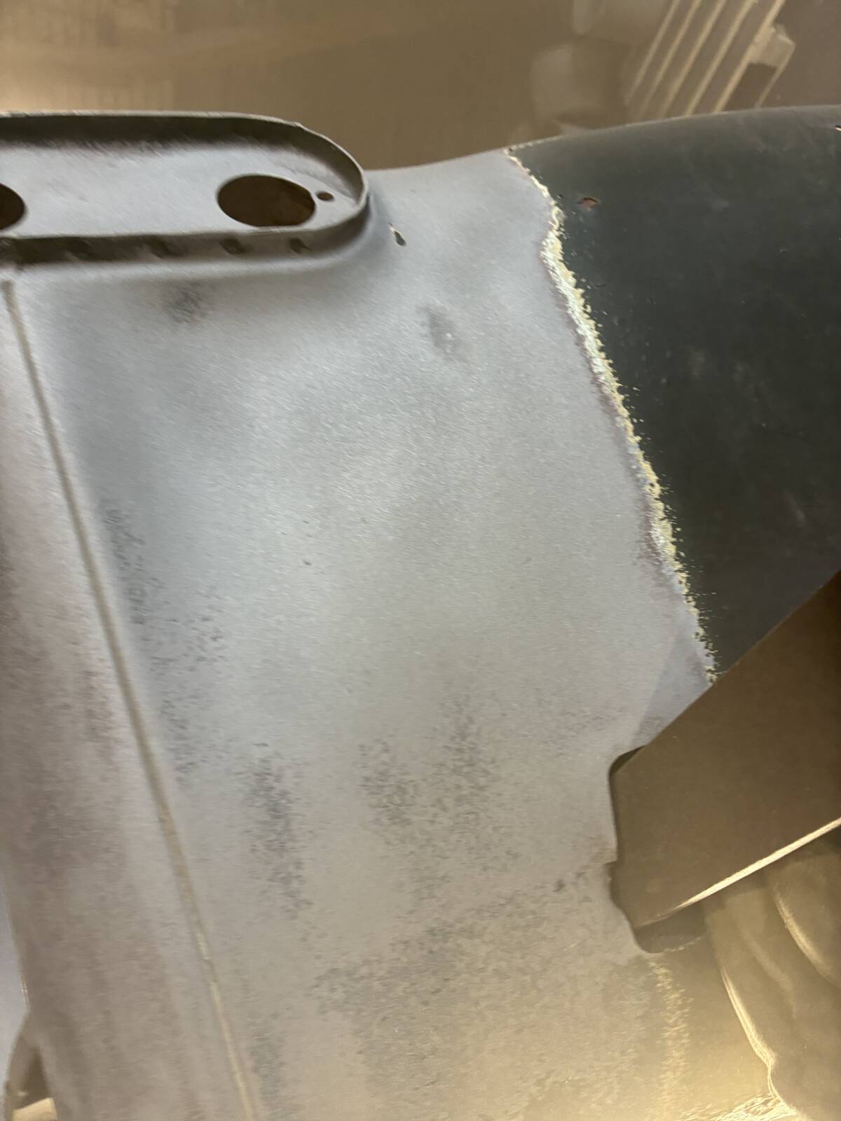

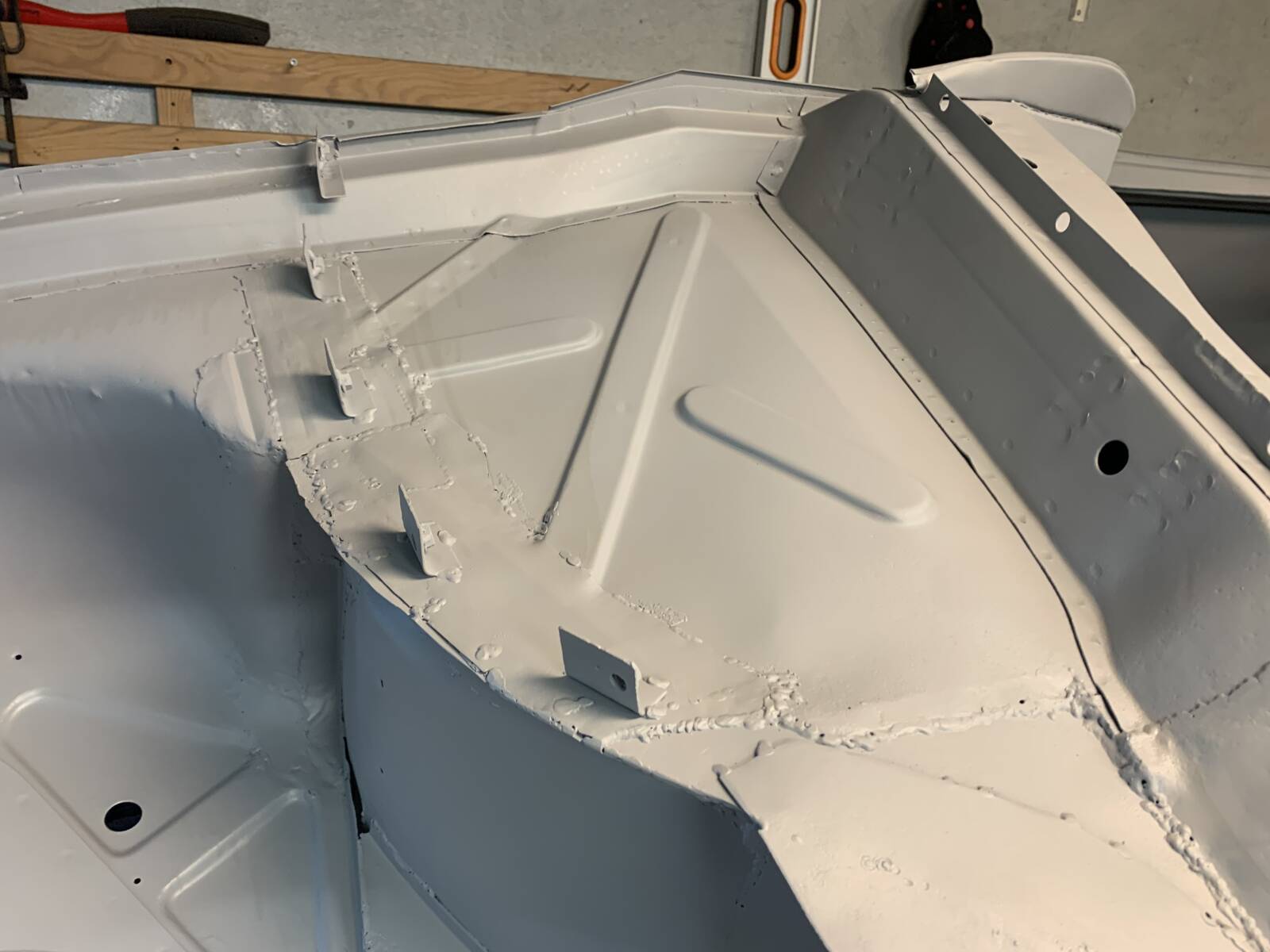

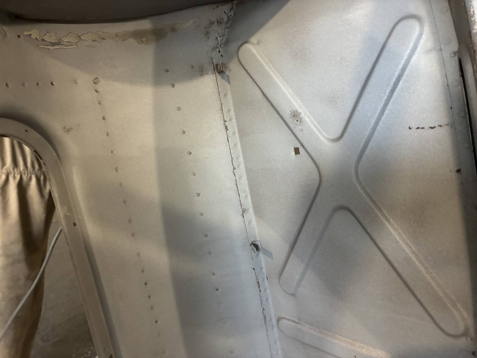

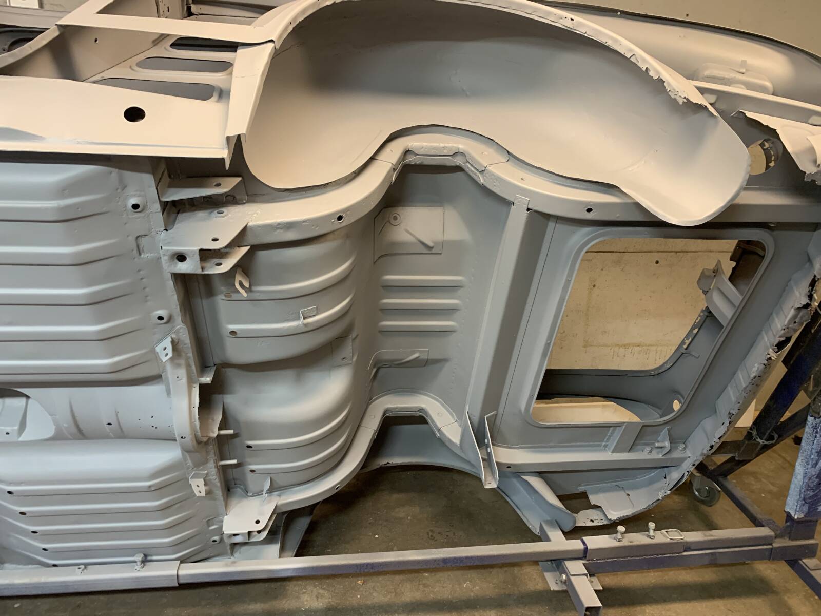

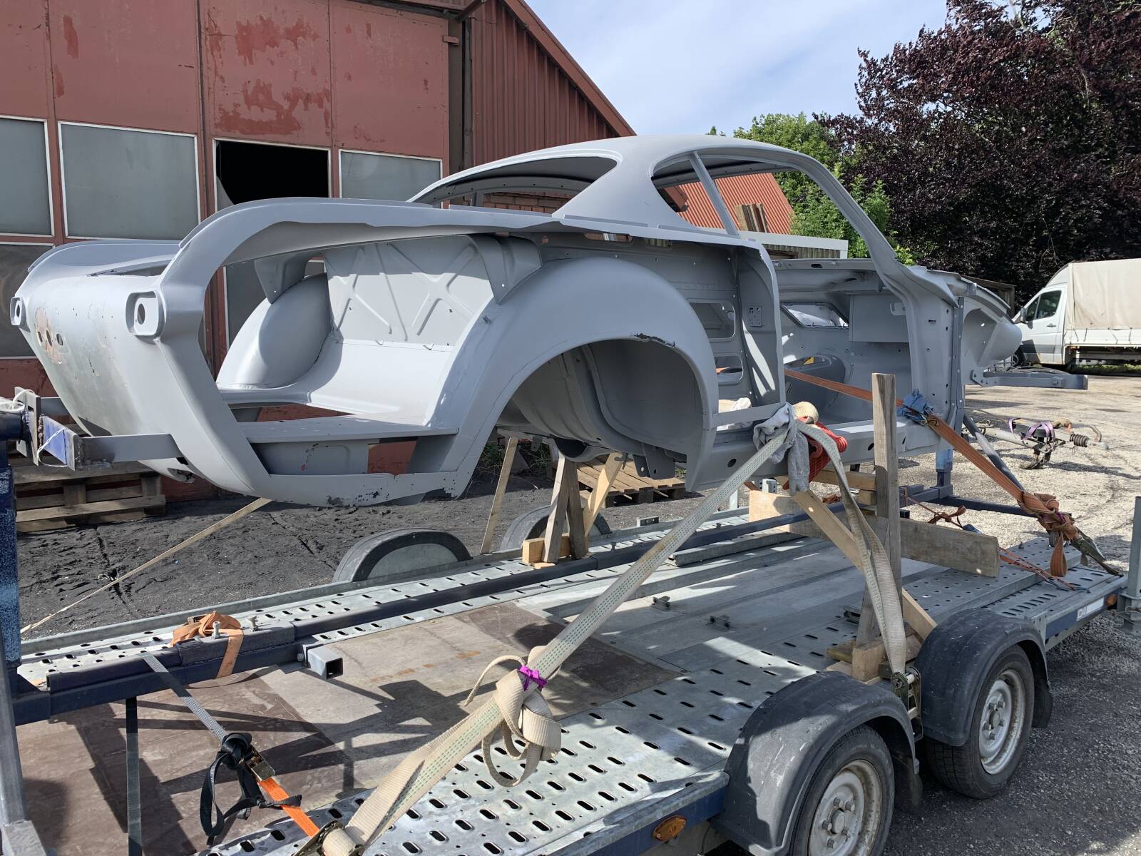

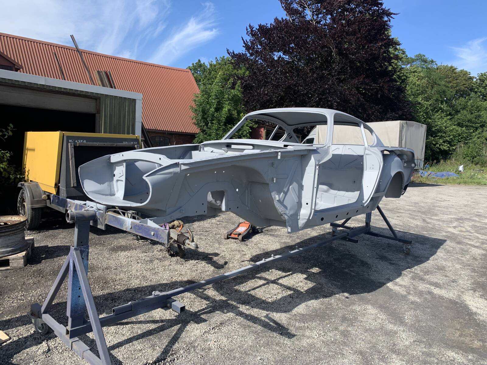

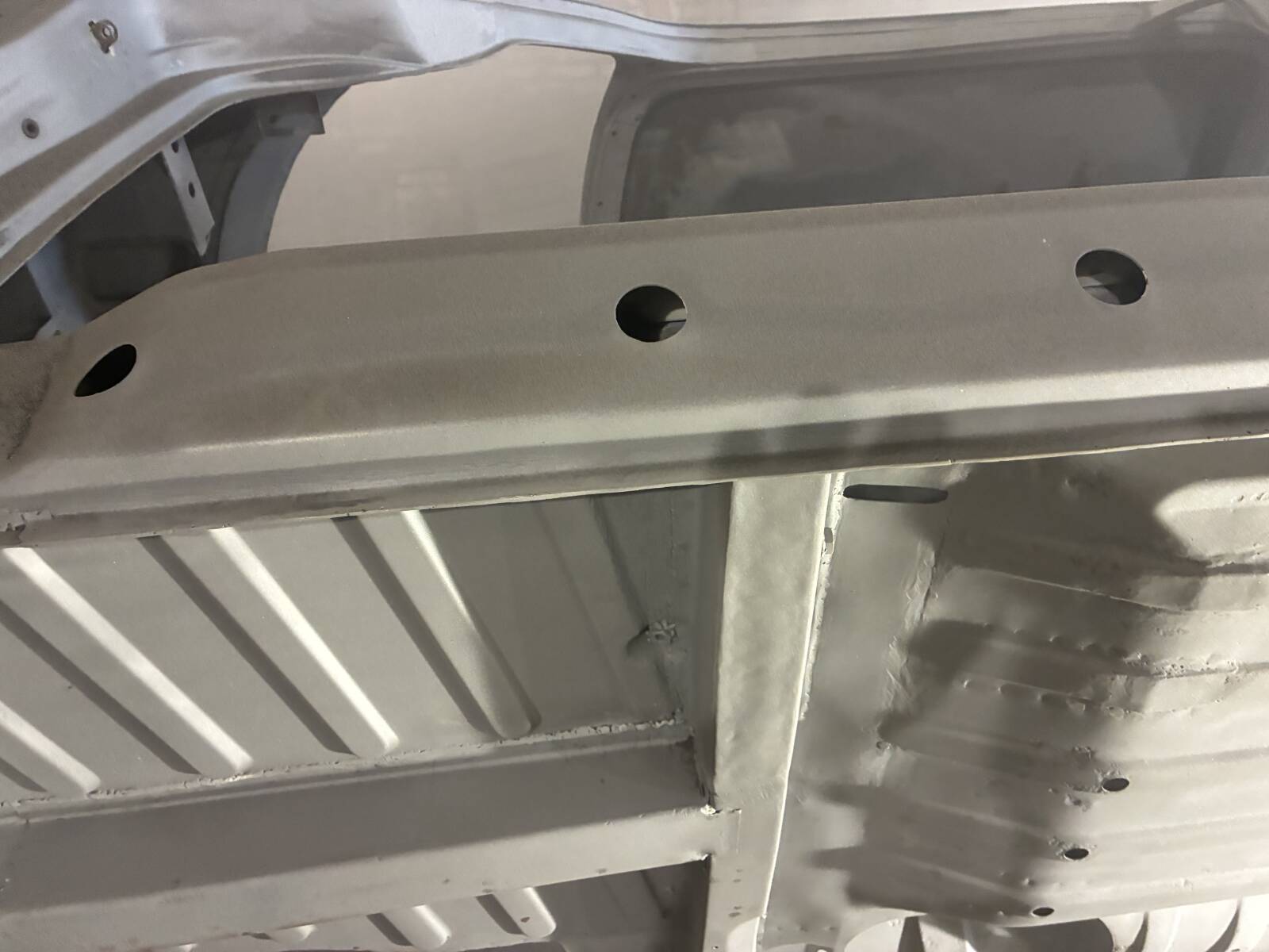

Godkväll!
Nu är första milstolpen nådd - bilen blästrad och grundmålad med internationals epoxiprimer.
Jag är jättenöjd med firmans jobb, men inser att jag kunde gjort bättre förarbete på sina ställen, men det löser sig smile
Nu måste jag åtgärda 40-70 småhål där rosten har gjort sitt bästa för att äta upp plåten, men det är några timmars arbete sen är det löst smile
