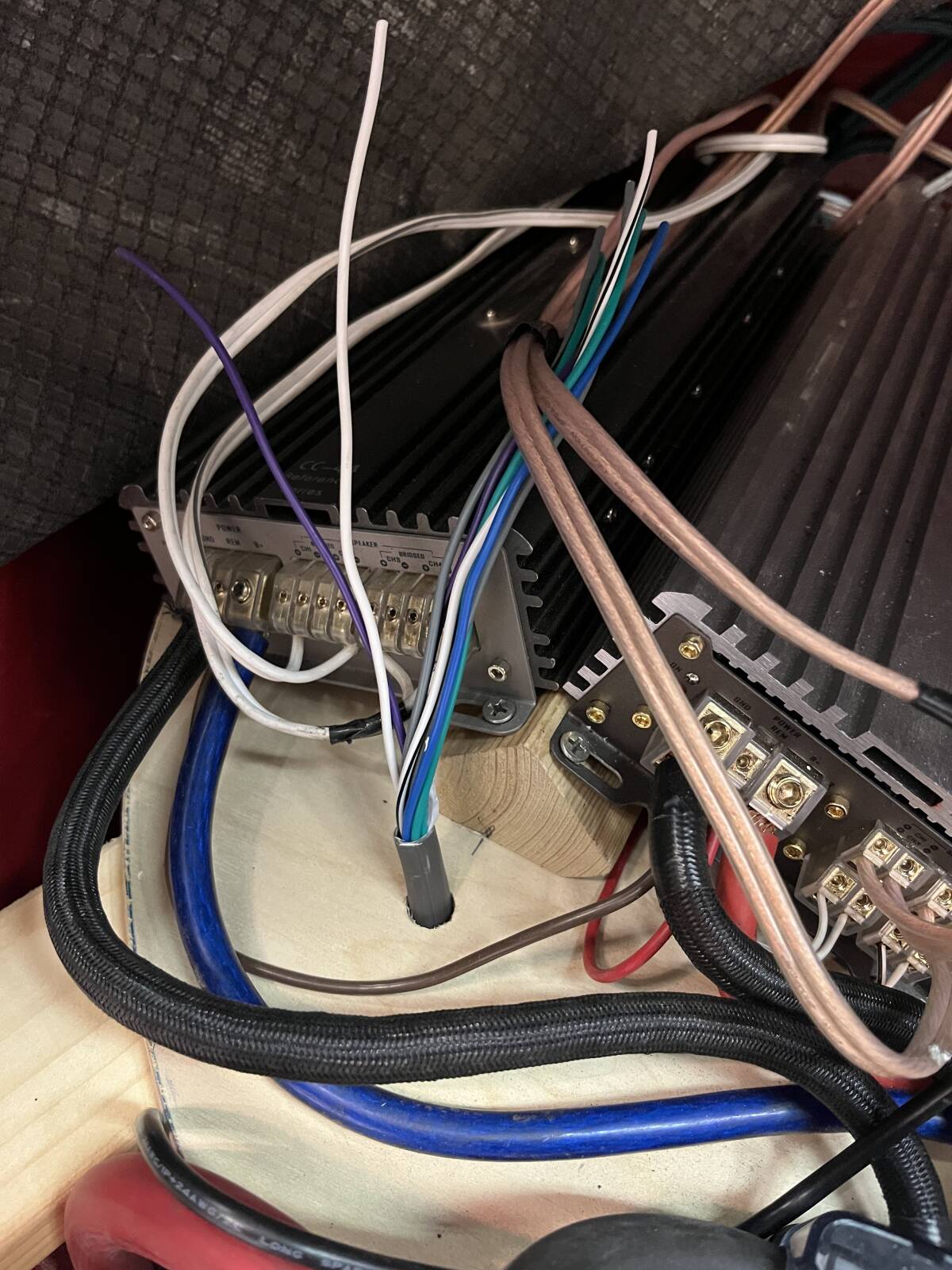

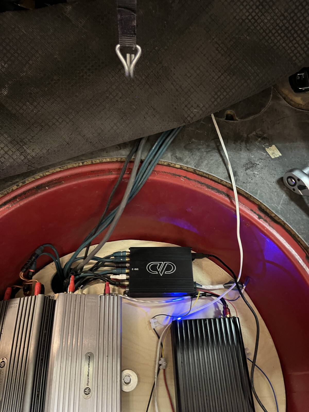

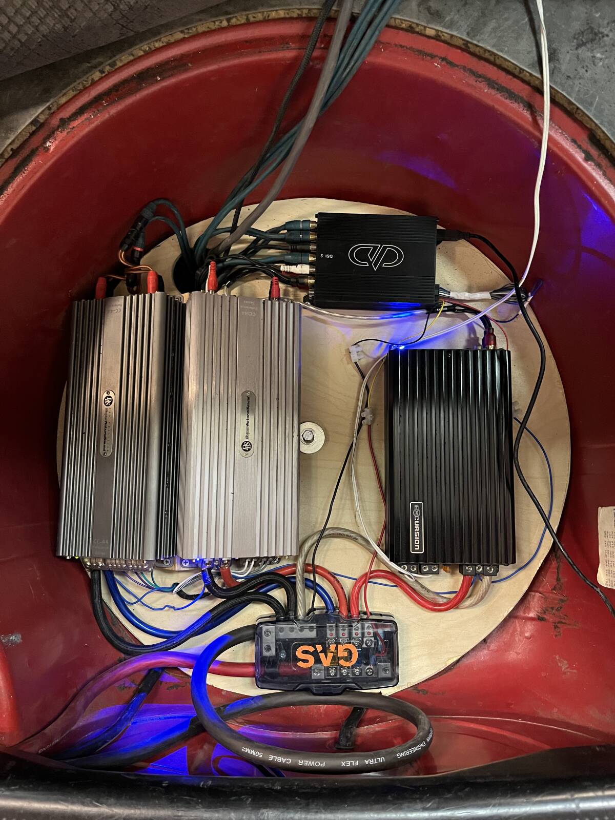

Händer inte jättemycket med bilen, brukar den när man kan och när det inte är allt för varmt ute. ACn måste fyllas på, så att man kan bruka den när det är varmt med. Det är visst en grej man blivit väldigt bekväm med känner jag. Håller på att greja till och från med ljudet och kabelsanerar i bagaget.
Kolaremmarna ska ersättas med en 9 ledad kabel som dras under skivan och upp mellan stegen.
https://www1.garaget.org/gallery/images/18/17257/17257-9b52e6c67de90f31576fd6f9d309352e.jpg
Före sanering.
https://www1.garaget.org/gallery/images/18/17257/17257-3d1948682c38c76d14aad475d5d243a9.jpg
Efter sanering. Kommer att snygga till mera framöver då det svarta steget ska bytas ut mot ett monoblock, som inte införskaffats än. Då kommer alla tunna kablar att försvinna helt.
Har också bytt ut jordkabeln mot en grövre med.
https://www1.garaget.org/gallery/images/18/17257/17257-8b32226d3eacd88ec9017dcdd89389d1.jpg
4 kablar är vad som kommer framifrån bilen nu mera.
Den tjocka grå är till instrumentbrädan, framdörrarna och remote.
Den svarta är till bakdörrarna.
Dom 2 gröna är lågnivå från stereon.
Den ensamna vita är till subben.
Överbliven kabel har sen stoppats ner i hålet jämte DSPn.
Nu ska jag jaga tag i korta RCA kablar så att det kommer bli ännu snyggare.
