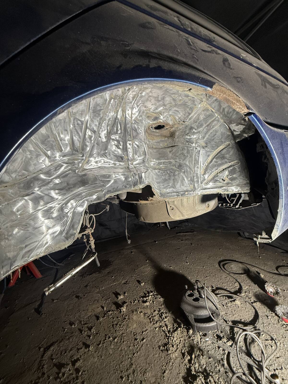

4 Inlägg
26 februari
Hjulhus nummer 1 snart klart och verkar ha klarat sig riktigt bra från rost. Nu återstår lite mer finslipning innan jag tar mig an nästa hjulhus.
Om någon undrar så tog det ca 2-3h aktivt slipande för att få bort all underredsmassa.
https://www1.garaget.org/gallery/images/253/252704/252704-4a9ff5c4294ada88cb3094729b462bf4.jpg
