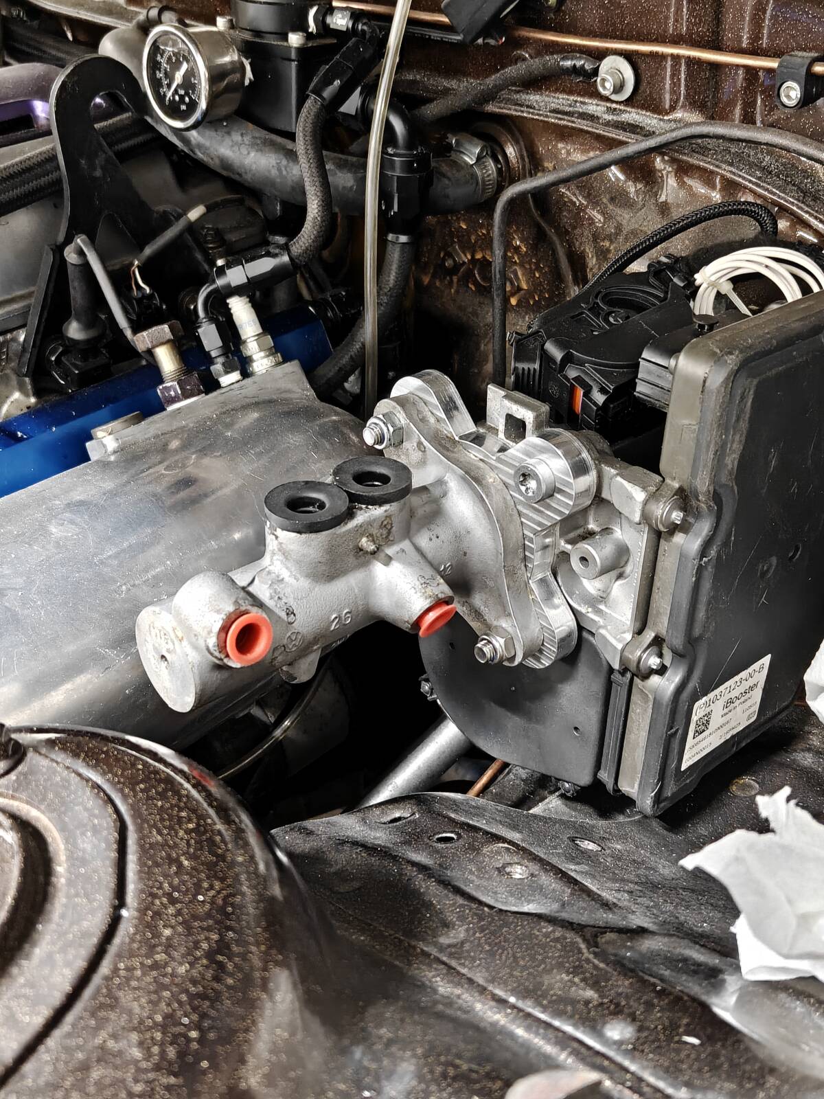

Fick hem den grövre huvudbromscylidern som jag beställde, snickrade ihop ett snabbt fäste för att montera den på iBoostern. Lär väl lösa montering av grejerna någon dag då jag orkar lufta bromsarna.

Byggde ju ihop en CNC för inte allt för länge sedan, och nu börjar jag bli bekväm med att köra lite flerstegsprogram i den. Så jag passade på att fräsa ut en adapter för den större huvudbromscylindern. Ska bara rota fram rätt bromsrörsnipplar, sen åker den dit.

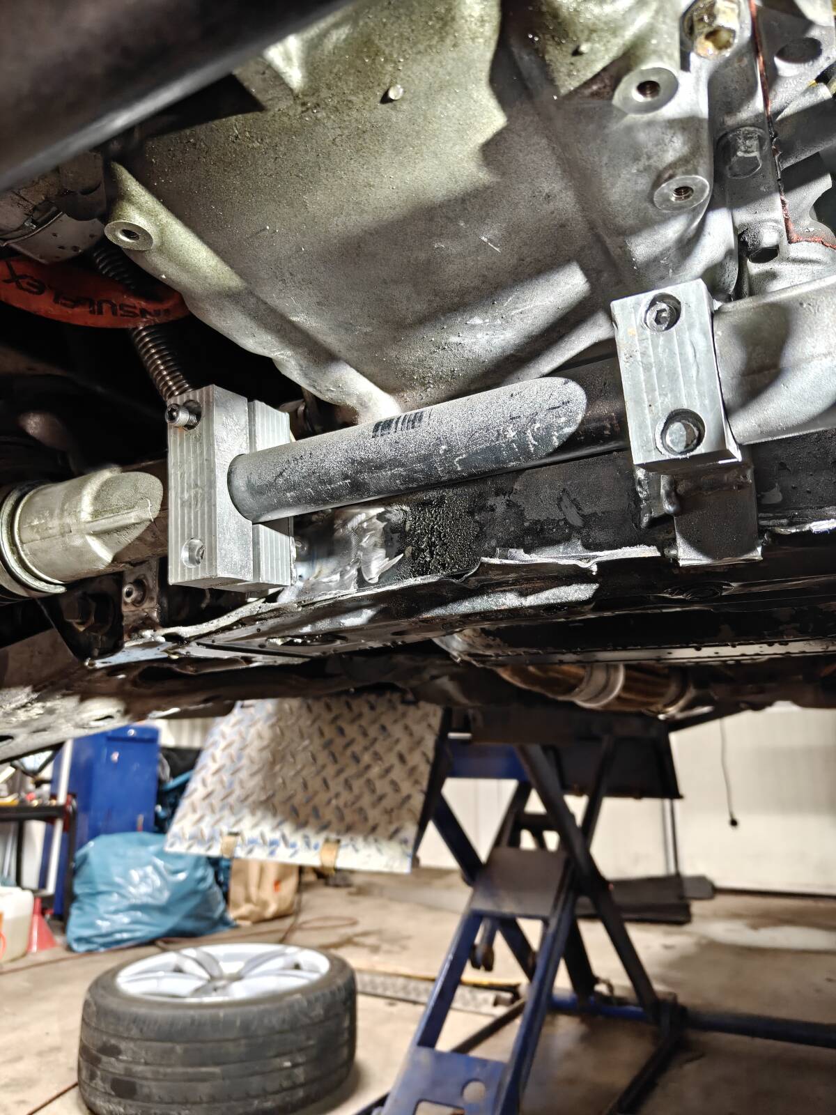

Styrväxeln är nu åter på plats, jag svetsade om ena fästet till styrväxeln för att eliminera glapp, då den tidigare rörde sig lite i sidled, nu är den mekaniskt låst i och kan inte röra sig i sidled och klämmorna är gedigna. Utöver det så är huvudbromscylindern monterad och systemet är luftat och klart.
