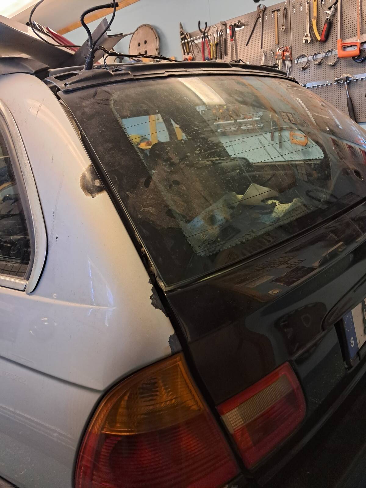

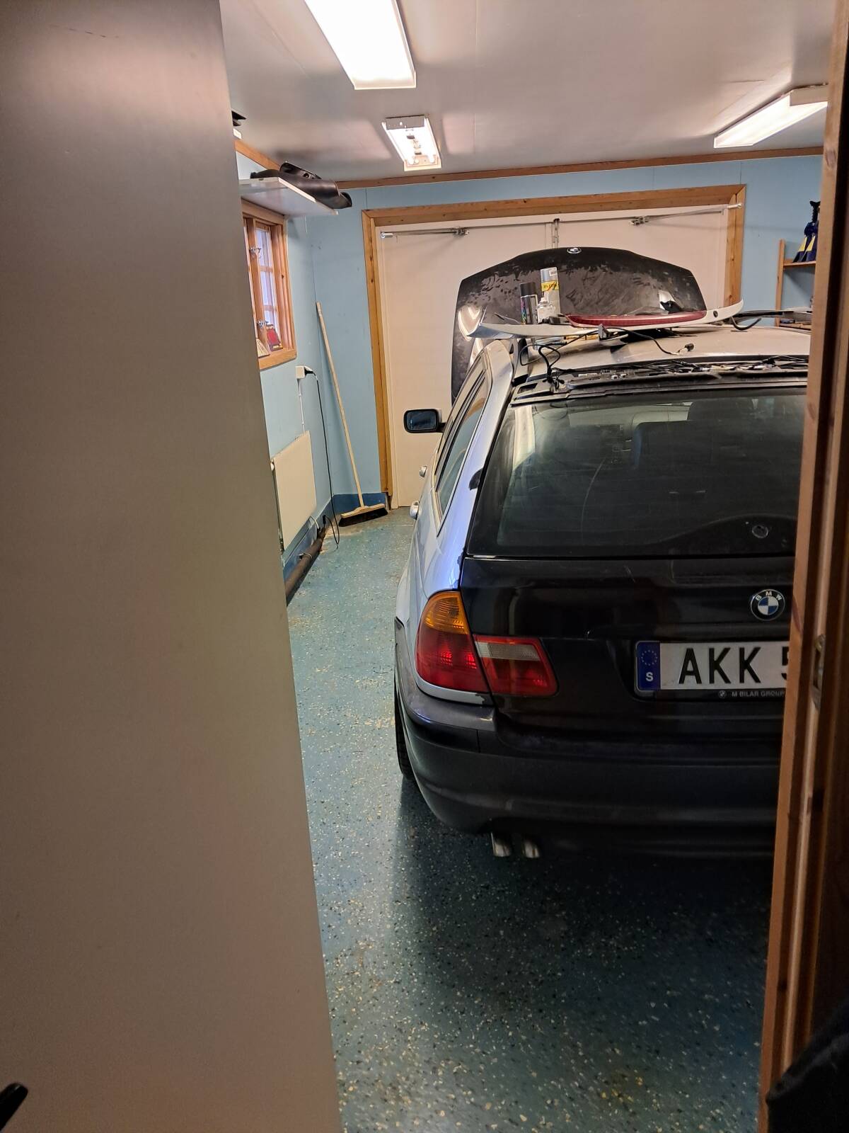

Då var det dags att fortsätta byte av baklucka. Vi fick avbryta senast eftersom det var andra gångjärn på facelift 2005 jänfört med våran 2002. Vi införskaffade nya bultar men när vi skulle skruva dit så funkade det alls fast vi justerade max. Då blev vi tvungen att åka till sommargaraget där den gamla luckan förvarades och ta de gamla gångjärnen. Då gick det betydligt bättre, så nu är plåtluckan på plats och kontakter är inkopplade och allt fungerar. Luckan är i fint skick med lite rost som vi ska åtgärda vid nästa tillfälle.

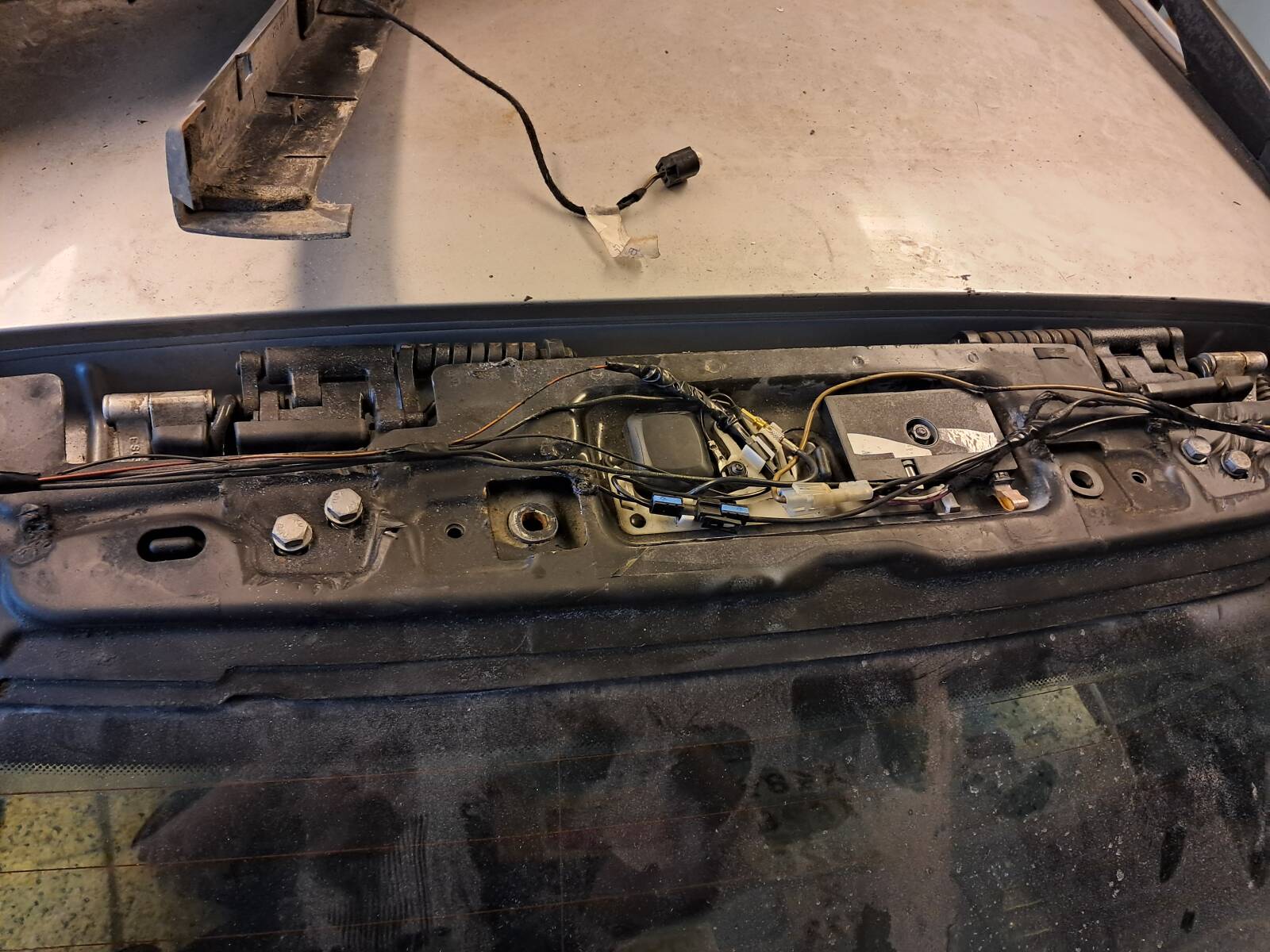

Då blev lite gjort igen, glasluckan på plats. Därimellen så fick skruvar kapas, rost slipas och målas. Kablar som ska dras och kopplas. Ordinarie låsöppnare satt fast som berg och rondell blev botemedlet. Vi lossade också torkararmarmarna fram som fräschades till och vi monterar nog dessa nästa gång och nya blad.Sedan ska vi börja plocka tillbaka diverse plast och inredning.

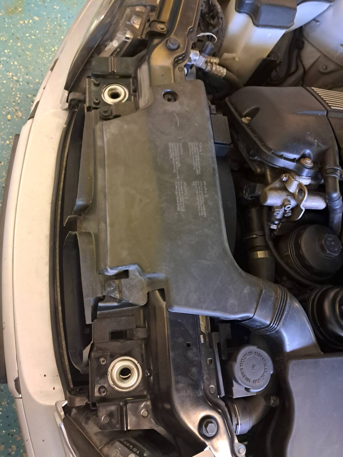

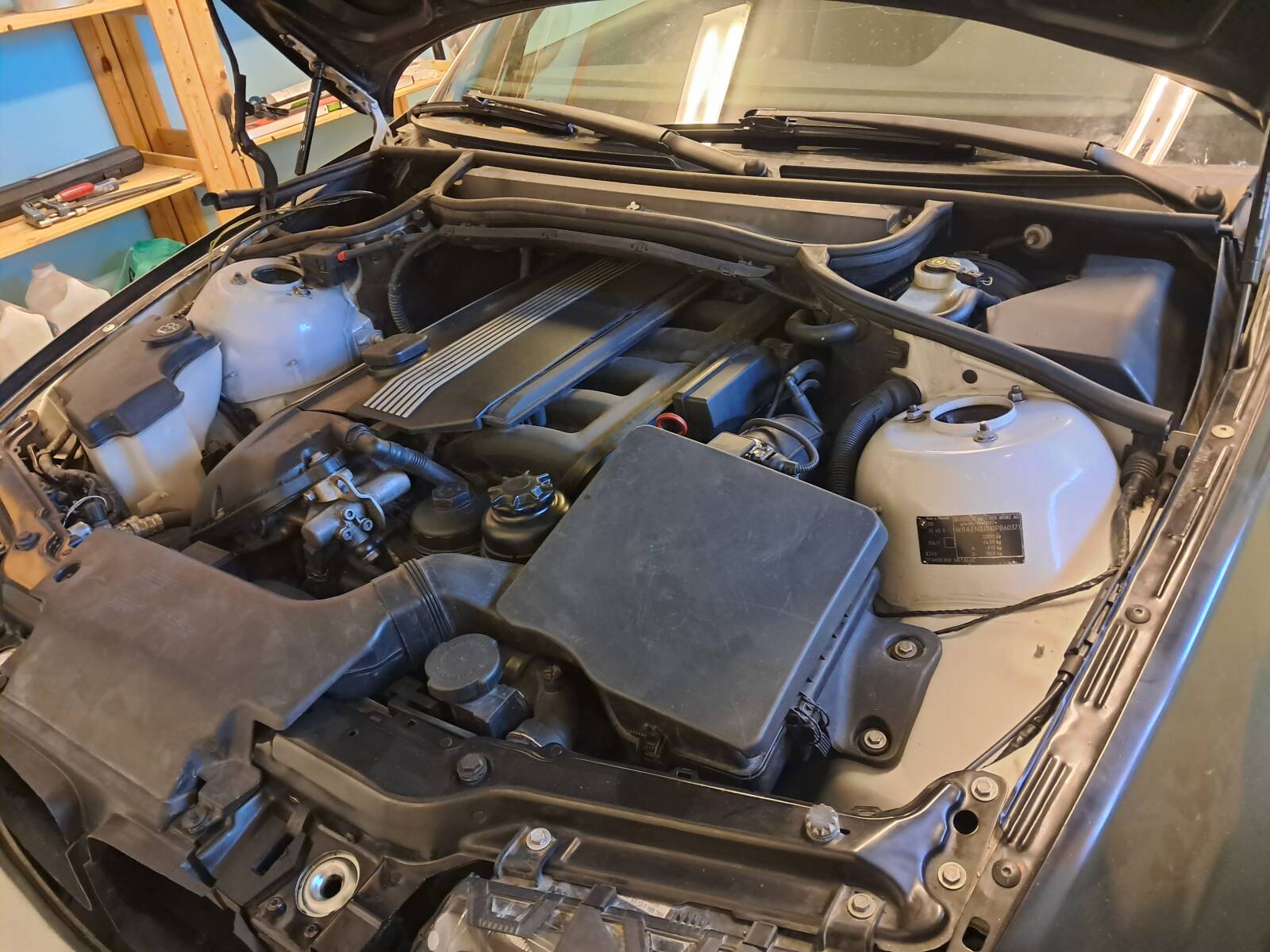

Vi fortsatte arbetet idag med Touring-projektet och vi riktade in oss på att fixa klart huvbytet. Det var lite kablar och slangar som skulle på plats. Sedan så krävdes det en finjustering av hela huven samt huvlåsen. Det var lite tidsödande när man inte gjort det på denna bilmodell förut. Vi fick dit ytterligare en plastkåpa i inredning också. Tanken var också byta Abs-givare vänster fram eftersom jag förstörde en kabel där tidigare. Men det visade sig att det inte var kabeln till Abs-givaren som blivit förstörd utan till slitagevarnare för bromsbelägg. Enkelt att fixa när kabeln väl är hemma.

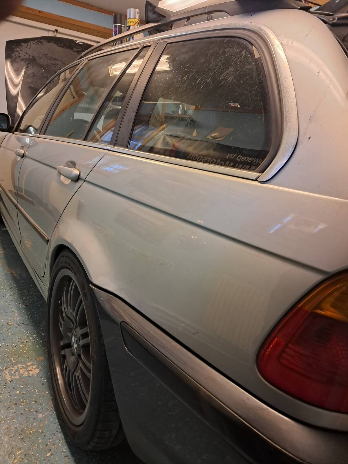

Då var det dags byta tillbaka till sommargaraget och projekt Mtech fick ta en sväng i vårsolen.

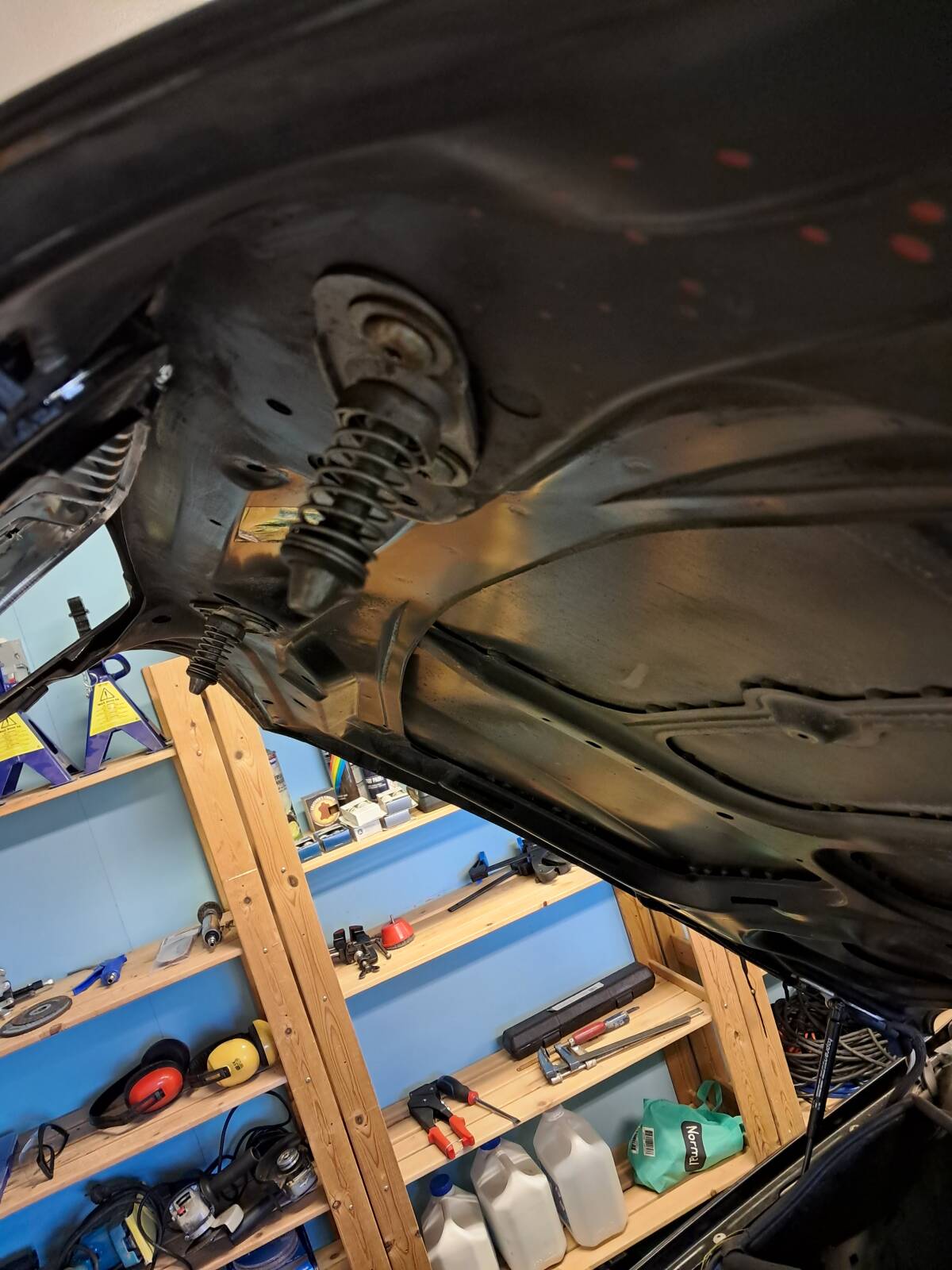

Det oftast roligt med projekt men ibland så händer det som inte får hända. Har lagt mycket tid på att montera huven och justera den. Riktigt krångligt på denna bilmodell är min sammanfattning. Nu var det äntligen klart och vad händer vid provkörning. Jo, den öppnar sig och viker sig över taket trots extra säkring utifall. Huven är förstörd plus en av de nya gasdämparna. Med detta så försvann all lust för detta projekt för några månader.
