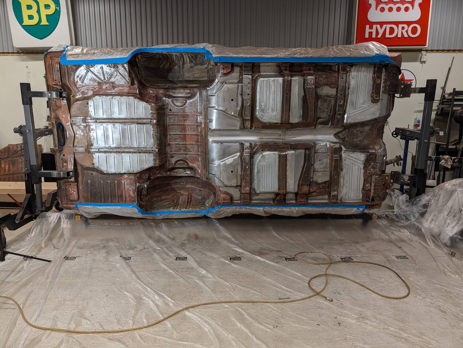

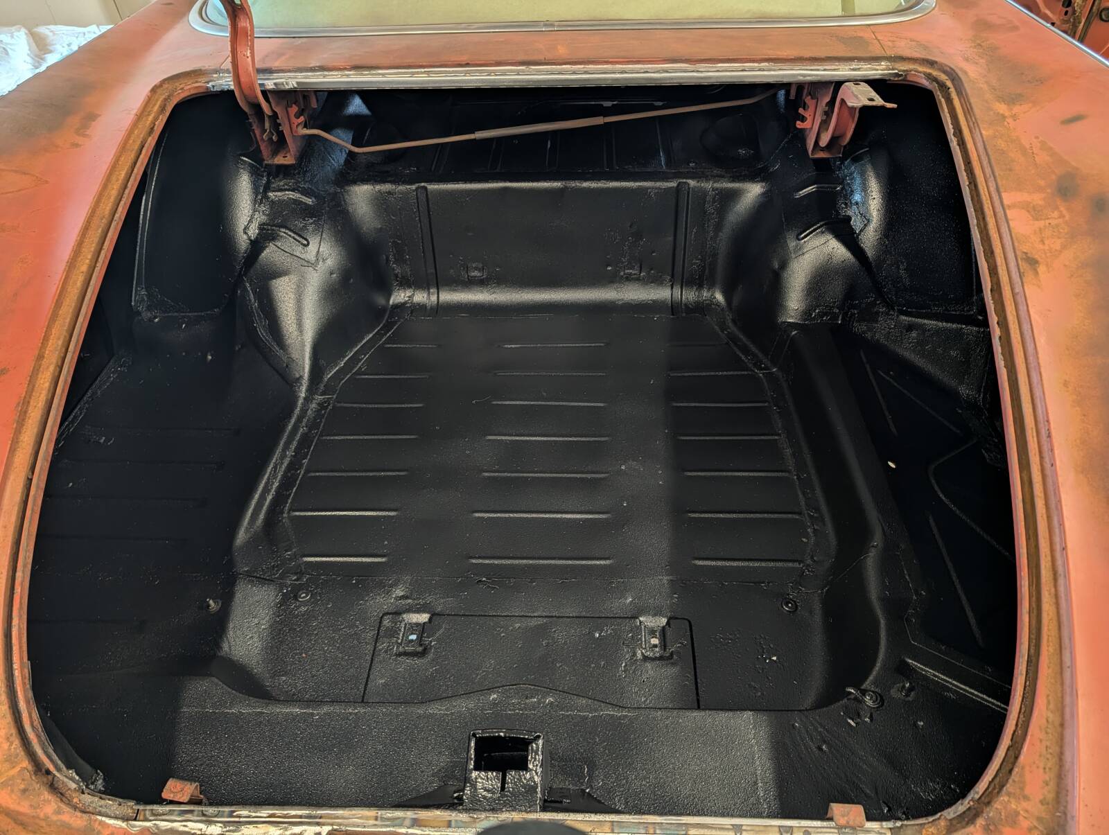

307 Inlägg
3 mars
Sakta frammåt. Bagagegolvet på plats, kardantunneln lika så. Växellådstunneln sitter där också men är kvar lite lappande för att få ihop de där. Allt är ju uppflyttad ca 35mm för att rymma drivlinan. https://www1.garaget.org/gallery/images/149/148361/148361-2ad5100a0a190bc667aac1a2d34bd9f6.jpg

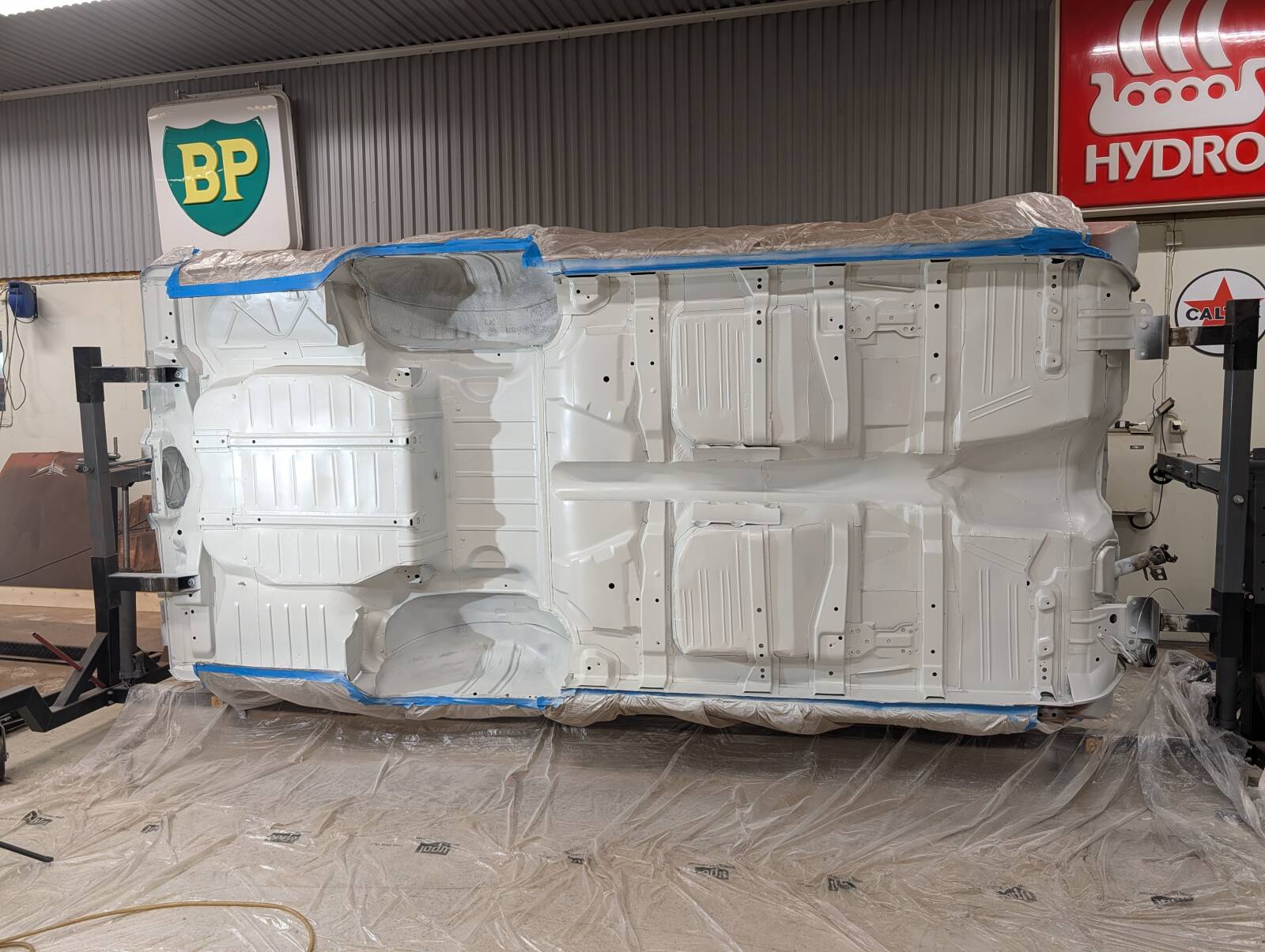

307 Inlägg
för 2 timmar sedan
#60
Karossen är grundad och kitad in och utvändigt! https://www1.garaget.org/gallery/images/149/148361/148361-a3ddc984eb5a2b10d91f1ceebd8a4ba9.jpg
