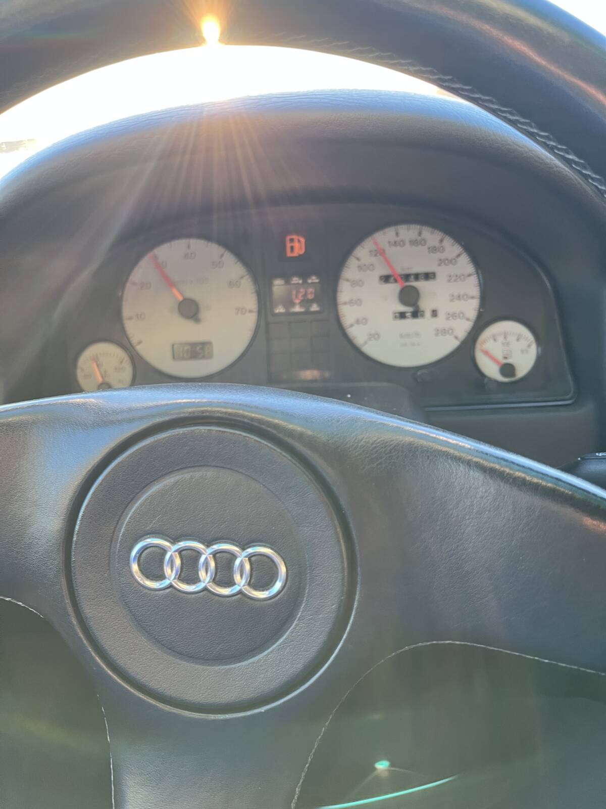

Tempen gick upp ovanligt högt, trots att det inte var varmt ute. Efter en stunds körning så steg tempen ännu mera.
https://www1.garaget.org/gallery/images/18/17257/17257-7d8a687b7072a517546df102efcfb022.jpg
https://www1.garaget.org/gallery/images/18/17257/17257-7a0cecf9604e28f92a2789c8c2e1b29f.jpg
Den nedre kylarslangen blir aldrig varm, kan det vara termostaten som strular tro? Bytte den i fredags 3 maj, och det blev inte bättre. 😞

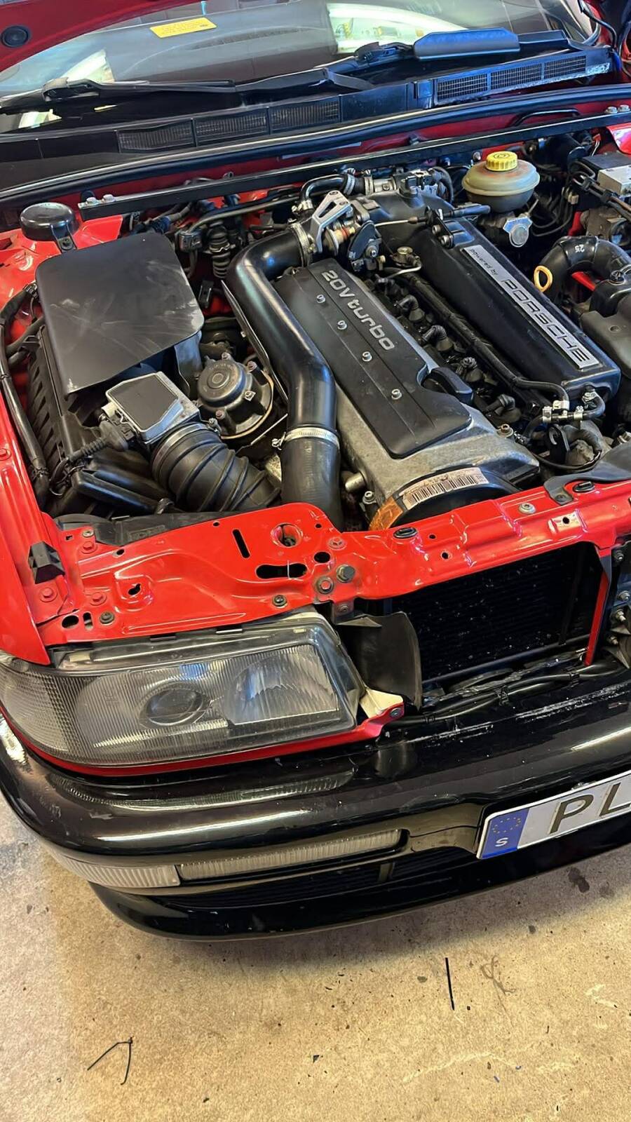

Nu har jag torkat bort all kylvätska som var där det inte skulle vara. Luftade kopplingen som var lite tråkig, och torkat bort all bromsvätska som kom ut. Sen har jag monterat alla plastdetaljer, så som stötfångare fram, bukplast, kylarplast mm. Kikade över belysningen så att alla lampor lyser och blinkar som de ska.
Var tvungen att provköra en liten sväng ikväll, och tempen håller sig där den ska. Dessutom så går fläkten som den ska och inte hela tiden som den gjorde förut.

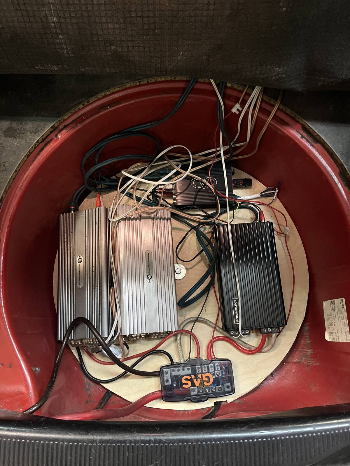

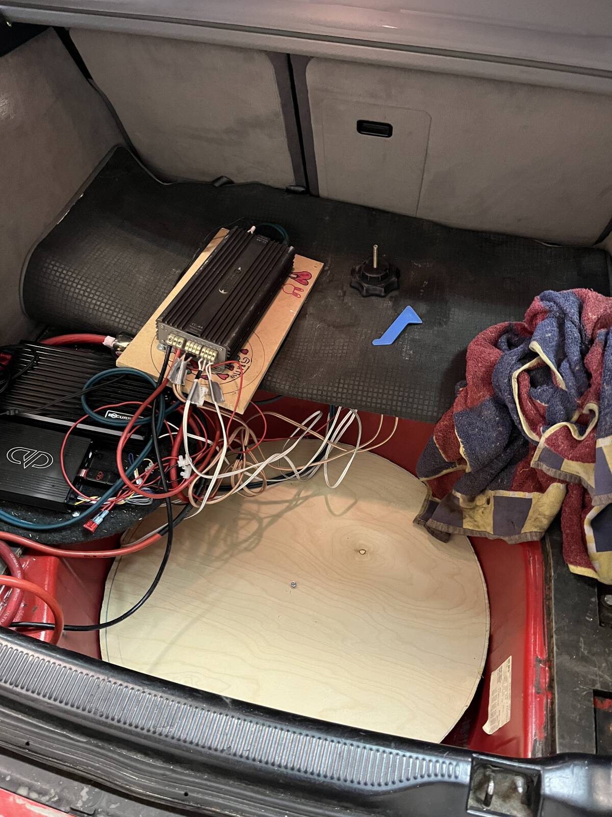

Under påskhelgen var min kusin förbi så vi spånade lite på hur man kan snygga till lite med slutsteg och kablage. Här är det i alla fall påbörjat, och snyggare kommer det att bli framöver. Lågnivåkablar kommer att bytas till kortare, högtalarkablar kommer att bytas till en med flera ledare istället för 6 st i olika storlekar. Jorden ska bytas till bättre också, sen ska jag kolla över jordningen till motorn med och hoppas på att den kommer att gå bättre av det.
