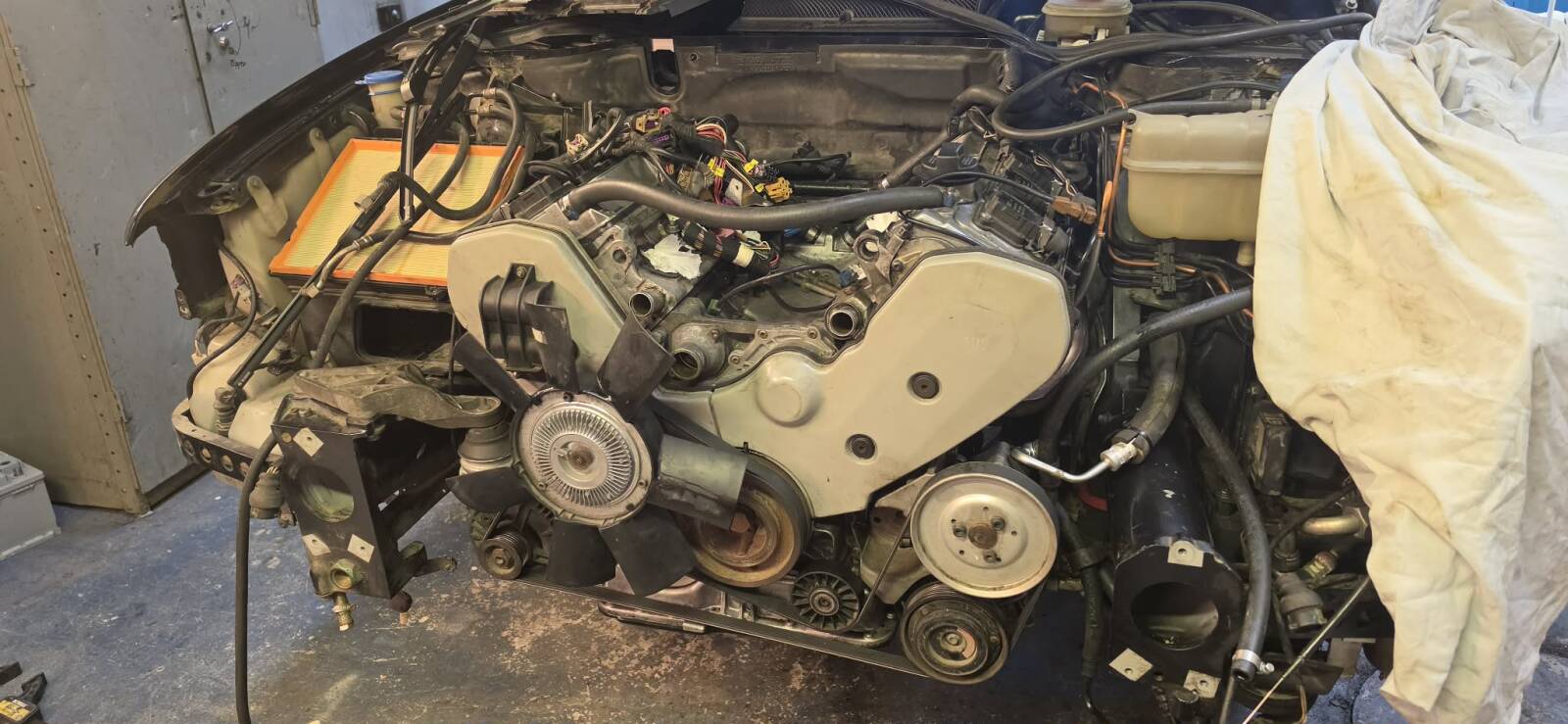

Kort uppdatering på sidoprojektet (väntar fortfarande på kolvarna till turbobygget...)
Motor och låda har hittat tillbaks, fick trimma till mina hemmasnickrade lådfästen lite och svor och krånglade lite för mycket med luftning av både koppling och bromsar fram, men nu är allt sånt klart, drivaxlar, kardan, all kringutrustning på motorn utöver insuget sitter på plats.
I morgon blir det slangar, kontakter insug och förmodligen bråka lite med styrboxar å sånt för att starta bilen igen!
https://www1.garaget.org/gallery/images/26/25095/25095-4d19011a2bcb53289df7153988454fcf.jpg
