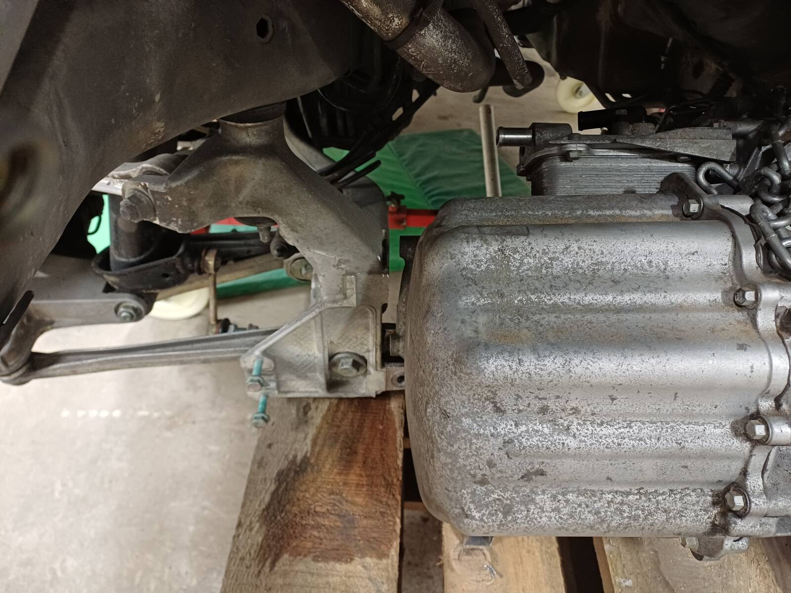

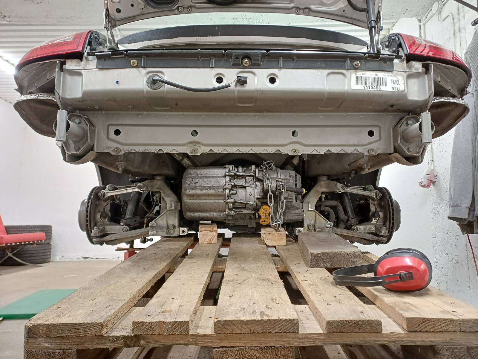

https://www1.garaget.org/gallery/images/9/8461/8461-9c1f5122d4332786c663b3fc4d9ec947.jpg
https://www1.garaget.org/gallery/images/9/8461/8461-9e89b19fda752f9ee74ac49d0068e30d.jpg
https://www1.garaget.org/gallery/images/9/8461/8461-6027fb13e286ee246438bb76b7263931.jpg
https://www1.garaget.org/gallery/images/9/8461/8461-3d6bf70f7bbb45d502d7dc42281e9cfa.jpg
https://www1.garaget.org/gallery/images/9/8461/8461-967426b96859e2c79f61a256bc171638.jpg
Fick in en stöt på Porschen med idag.
Upp på hjulvagn.
Och in åker Teslamotorn, ska plocka ned teslamotorn för att göra den mindre, som du ser så får den inte riktigt plats, men det ska jag ändra på wink

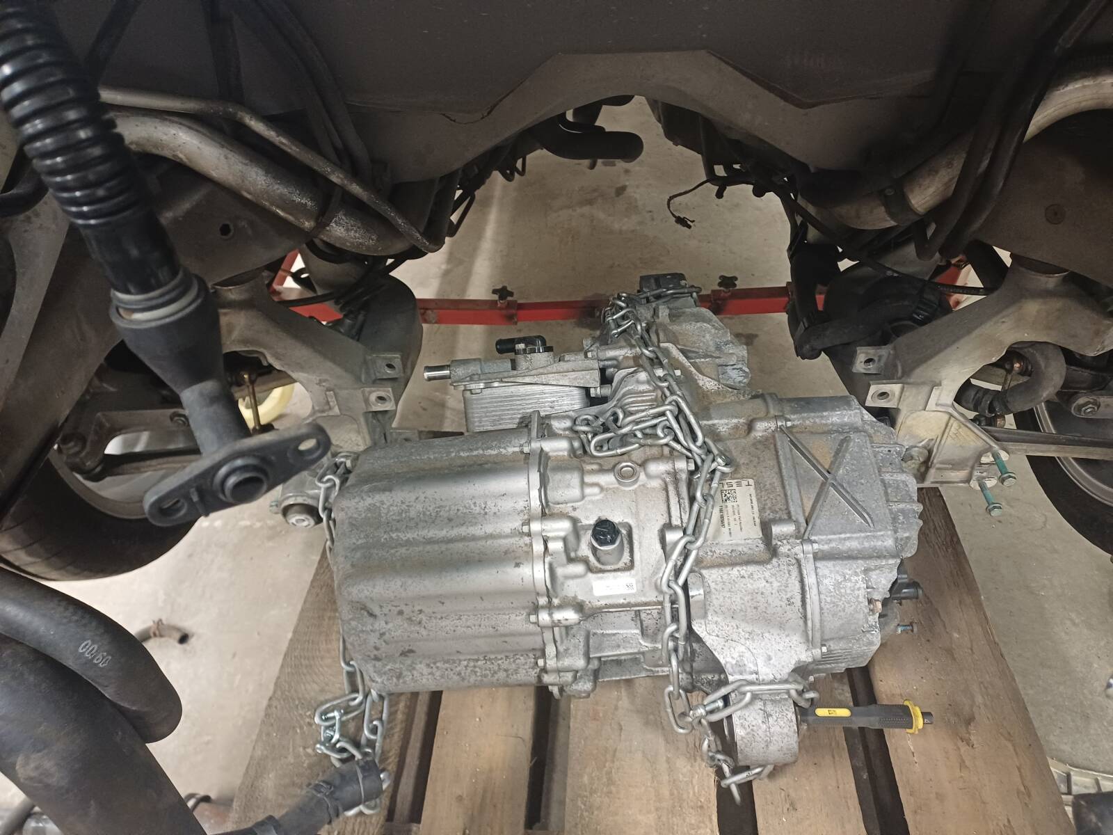

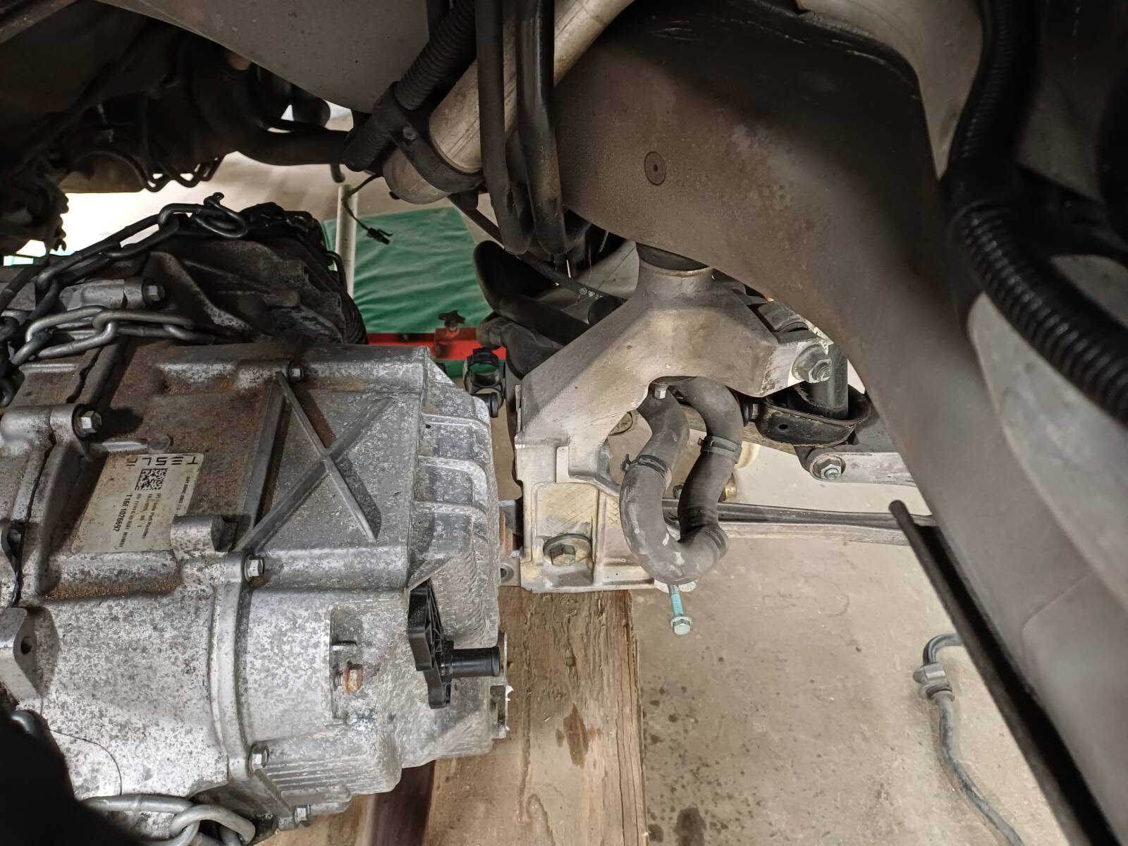

https://www1.garaget.org/gallery/images/9/8461/8461-a706a71deb0aa811b9134a226932717a.jpg
https://www1.garaget.org/gallery/images/9/8461/8461-11ac263e43c112387604c52f0697703b.jpg
https://www1.garaget.org/gallery/images/9/8461/8461-cc1a45e22430293bf30a69b09ad95dc6.jpg
https://www1.garaget.org/gallery/images/9/8461/8461-ce2c9911e09925c9b2090f8699f4b7d6.jpg
Några sista mätningar, sedan påbörjas arbetet med motorfästen.
