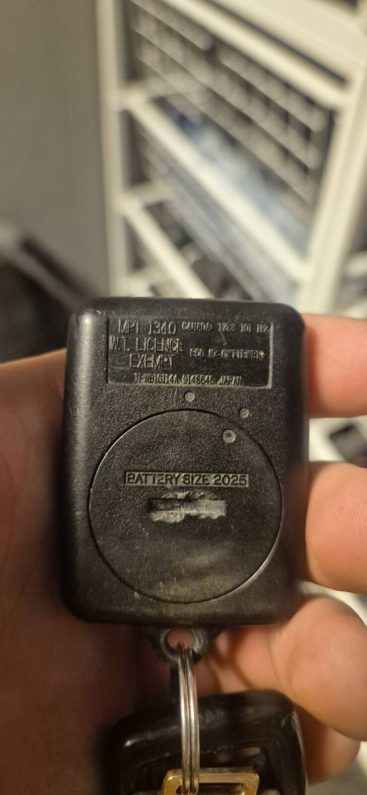

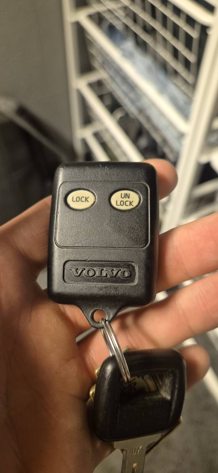

Mottageren skulle jag vela påstå att det är. Jag lägger till en bild
https://www1.garaget.org/gallery/images/247/246155/246155-b116a430b40d76b7b4736605915f6d1d.jpg
https://www1.garaget.org/gallery/images/247/246155/246155-4b415daa49e4086559cffa5d6402dece.jpg
Det står en kod på modulen samt en kod på fjärr nyckeln, de måste tydligen matcha (vilket de gör). FCC ID'et är det som ska matcha.
