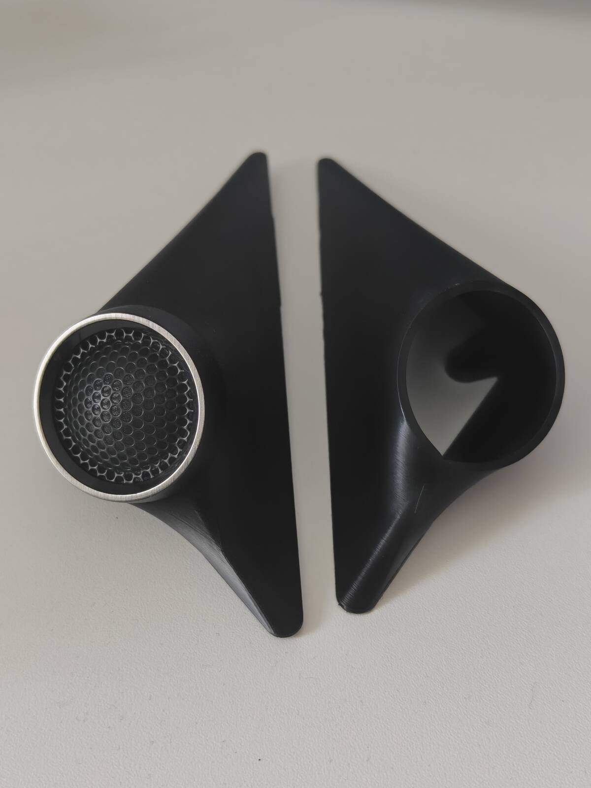

Jag hittade en färdigdesignad högtalarlåda/pod online, så jag skrev ut två stycken och beställde passande högtalare. Däremot ville jag undvika att borra i dörrsidorna för diskanterna, så jag designade istället egna hållare för A-stolpen för bättre placering och riktning.

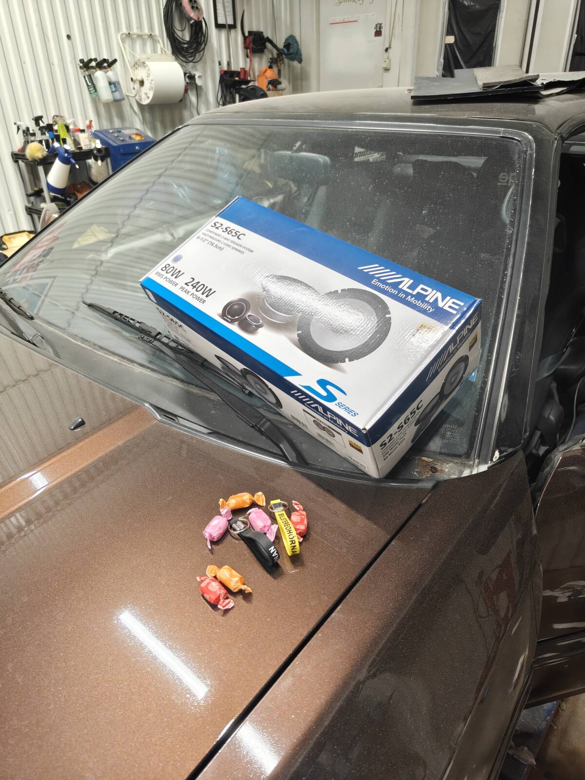

Har alltid gillat Alpine, så det fick bli ett test av deras S2-serie den här gången. Beställde från Bilstereohörnan och blev positivt överraskad över hur snabbt det gick att få hem grejerna, beställde i måndags, .

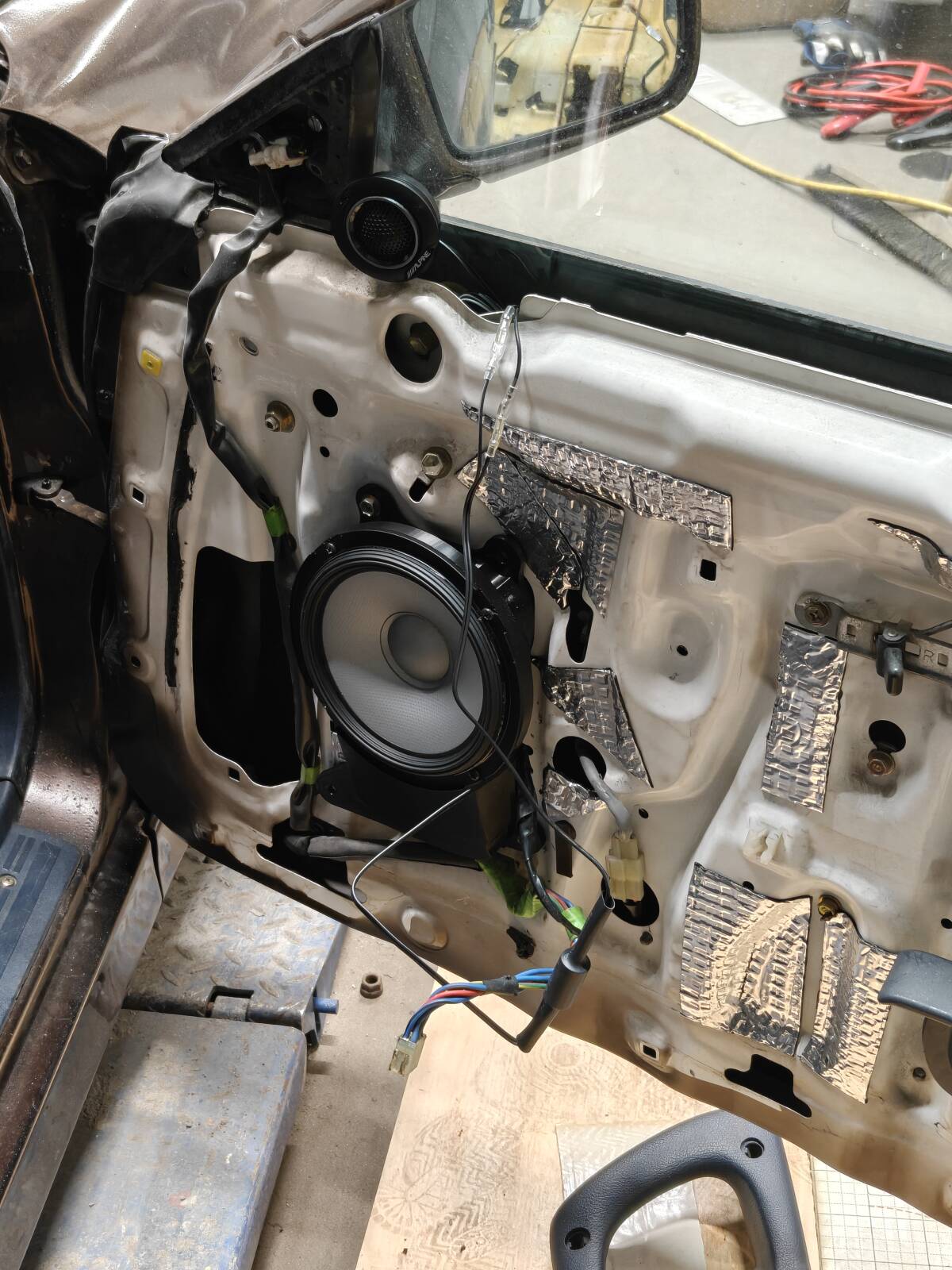

Monterade högtalarna i lådorna och gjorde ett snabbt funktionstest. Redan nu låter det riktigt lovande, med lite DSP-justering och mer effekt till högtalarna kommer det här bli riktigt bra. Klart lyft jämfört med de gamla 4" koaxialerna.

Ett par poddar direkt från skrivaren, mycket nöjd med ytfinishen.
