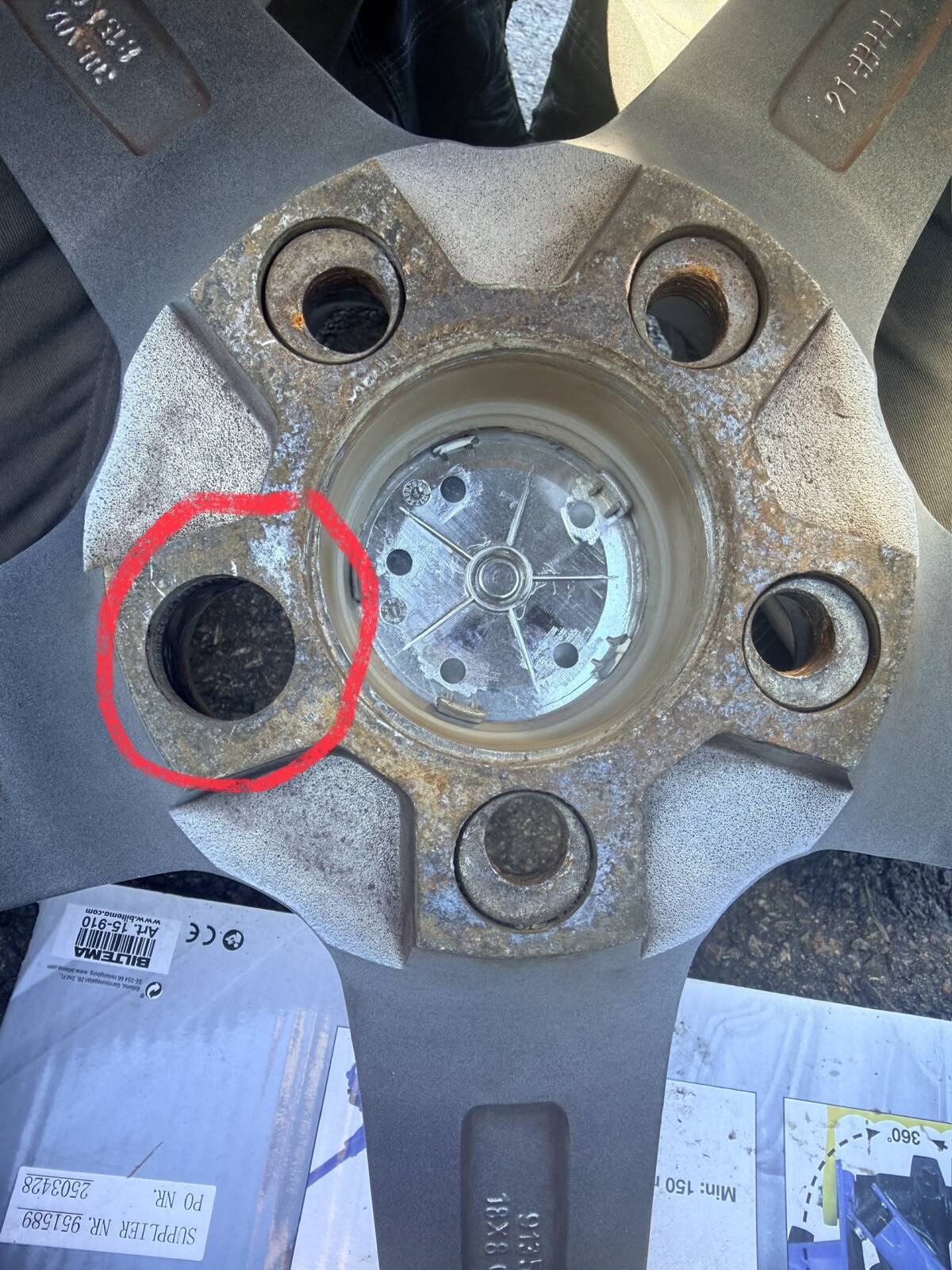

Har en V70 a-traktor som nyss införskaffats. Nu när jag lagt på sommardäcken märker jag dels att fälgarna verkar ha variabelt bultmönster med en typ av insats i hålen. Dessvärre har en av dessa fallit bort, se bild. Går det att få tag i en ny sån här? Vad kallas de?
Nästa problem är att bultarna liksom nyper i hylsan när jag spänner det sista, det är som att bultarna pressas mot den inre kanten på fälgarna så det är skitsvårt att få loss hylsan. Vet inte vad man kan göra åt detta? Borra upp större hål i fälgen?https://www1.garaget.org/gallery/images/112/111083/111083-7532fcf758c466090067ca02e166d71e.jpg

Tag med fälgen till en auktoriserad gummifirma och kolla med dom om det finns lösa excentriska insatser till din fälg.
Jag tolkar ditt andra problem som att hylsan "nyper" i "fälgbrunnen".
Mycket vanligt med vissa eftermarknadsfälgar.
Om du provar ett teleskopiskt "ledhandtags" fälgmuttrar så brukar de senare vara smalare än sedvanliga fälgmutterhylsor av 6-kanttyp/krafthylsa.

Vad är det som skaver mot fälgens hål?
Hjulmuttrarna eller navskruvarna?
(Något som heter hjulbult existerar inte.)
Är det hjulmuttrarna kan det vara fel muttrar till dina fälgar eller så är navmönstret felställt i fälgen.
Är det navskruvarna är det antingen felställt navmönster eller för små skruvhål i fälgen.
Rådet angående ABS Wheels vill jag avråda från då jag har läst om mycket problem, inom min märkessfär, med vissa utav deras produkter där hjulmuttrarna går sönder om dessa åtdrages med för fordonets angivna åtdragningsmoment om 175Nm.

Dom jag vet som säljer fälgar med variabelt bultmönster är ju som nämnts ABS Wheels, så helt säkert kan du köpa en sådan insats därifrån.
Att hylsan nyper fast beror på att ditt bultmönster är ställt på innersta läget och då hamnar hylsan väldigt nära innerkanten på hålet. Lösningen är att hitta en så tunn hylsa som möjligt.
