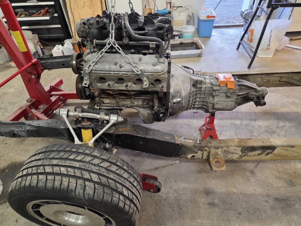

Yxat ihop en Cheva C20 (10) med fram och bakvagn från Corvette C4. Ska i med en 5,3 med manuell var tanken. Stötte på patrull med höjdskillnad mellan växellåda och bakaxel. Dom är hyggligt i vinkel men skulle behöva sänka motorn rätt mycket för att dom ska hamna i linje. C4an har ju motorn halvvägs in i kupen och jag hade velat undvika det. Men hur mycket vinkel kan jag ha på mellanaxeln? Inte mätt den men den blir rätt lång. Vore det bättre sätta stödlager med 2 bitar?
