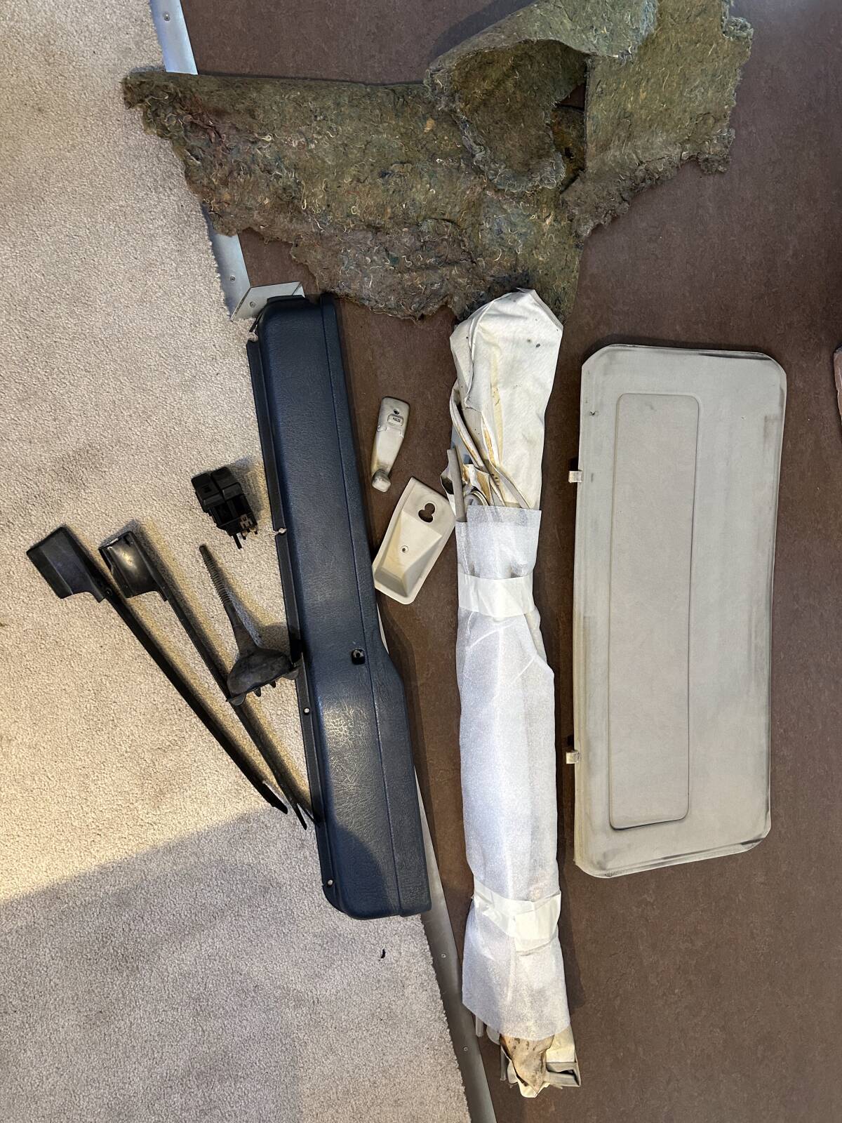

Jag har köpt lite smådelar till bygget från en som skrotar ner en 80 -84
vita solskydd
https://www1.garaget.org/gallery/images/12/11883/11883-8e8504c716b6f18be628f5562fdb9a45.jpg

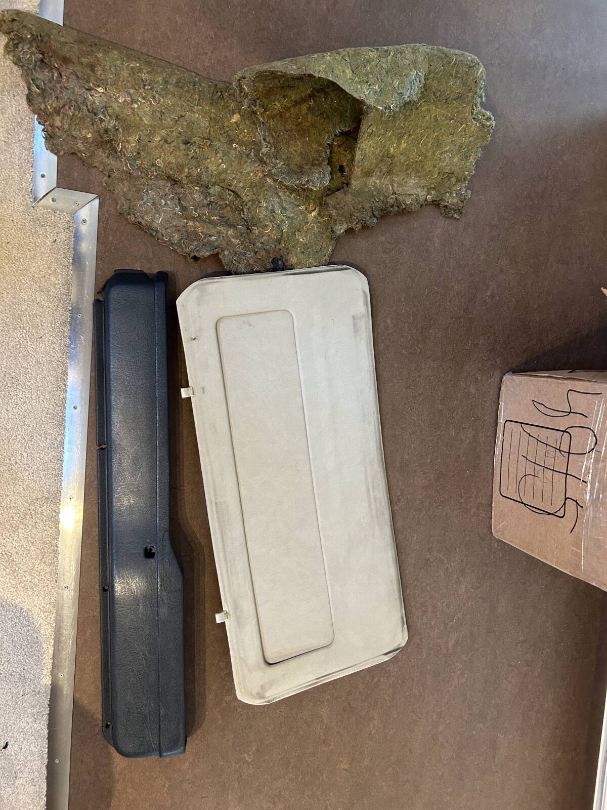

Jag har även köpt lite fler delar från en annan som skrotar ner en 80 -86.
Felfri innerdel till tackluckan ( sen lite andra delar till min CC -86)
https://www1.garaget.org/gallery/images/12/11883/11883-310dca1848471c5158362cec45586bc9.jpg

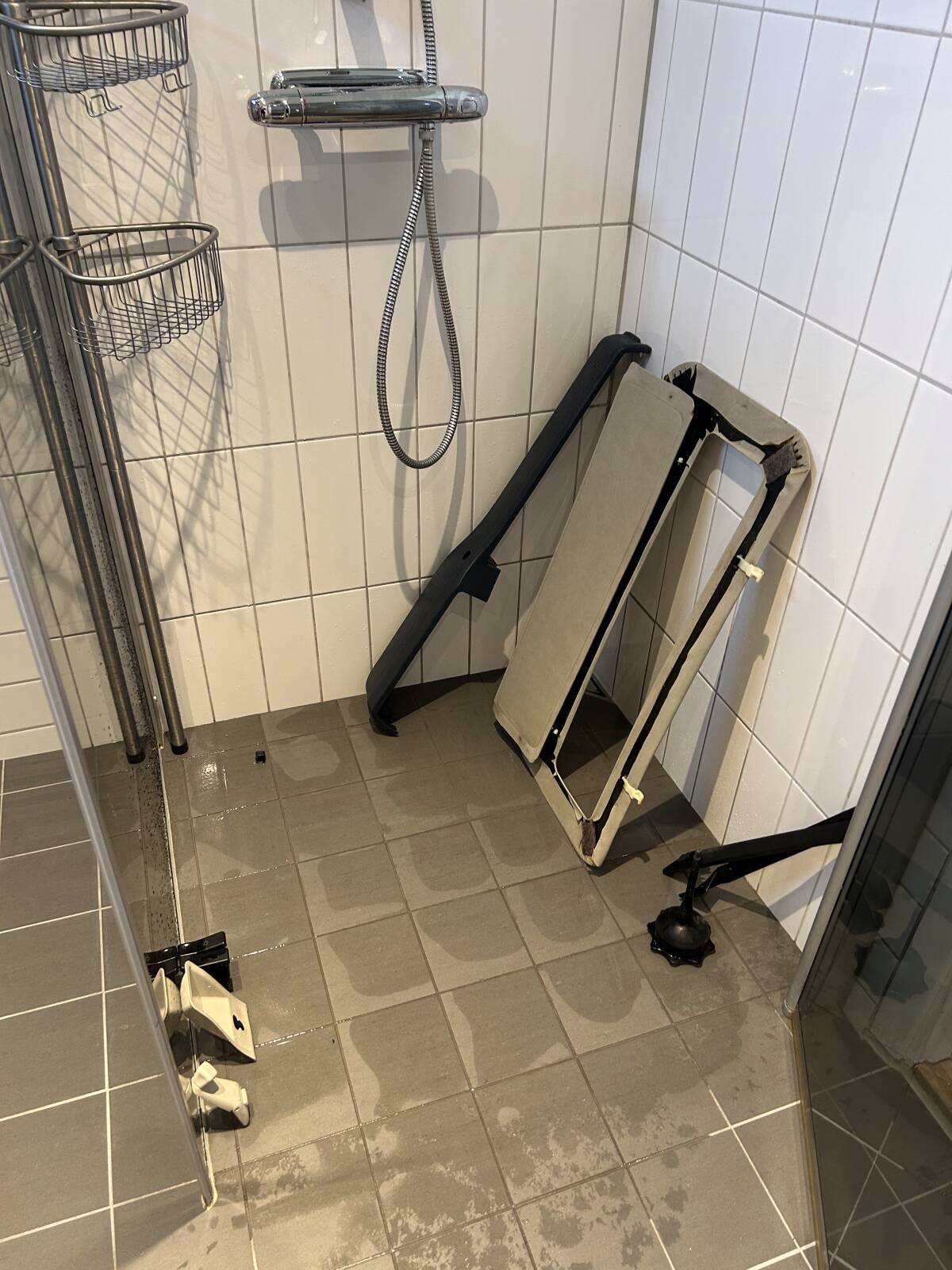

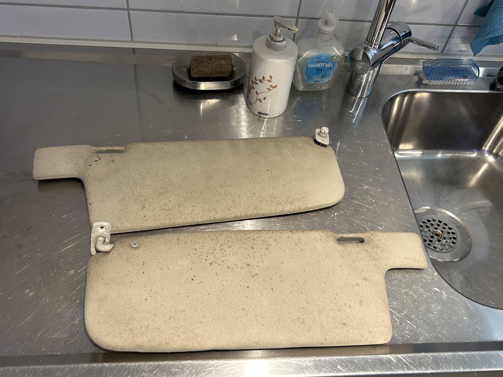

Det blev även ett vitt innertak och takluckevev samt hållaren till den.
https://www1.garaget.org/gallery/images/12/11883/11883-66e668ec8741fef99cc9aa157702481a.jpg
Gjorde rent allt och sen får de ligga på värmegolvet och torka
https://www1.garaget.org/gallery/images/12/11883/11883-ffd916efed27bd5f40790d17f1b62ca3.jpg
