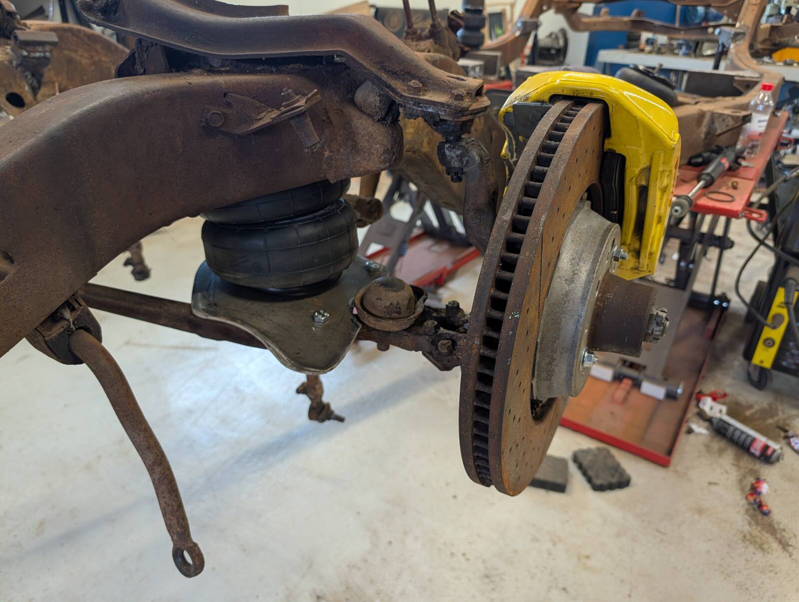

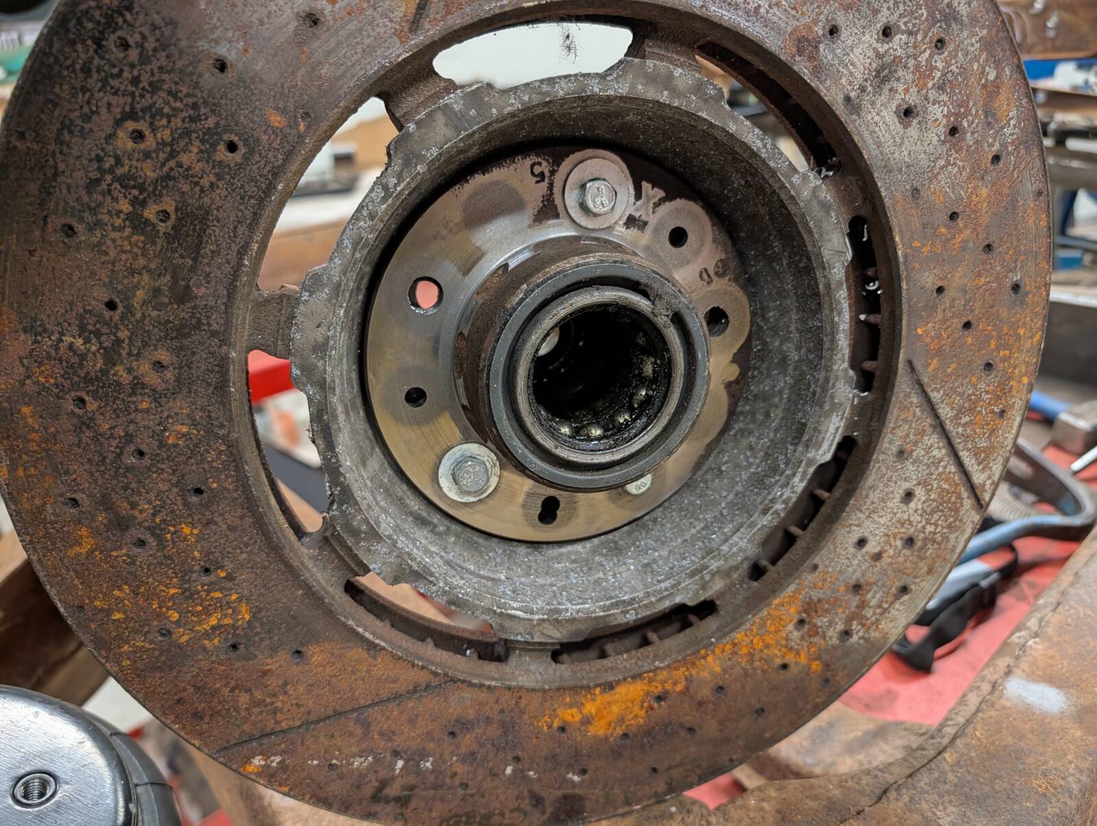

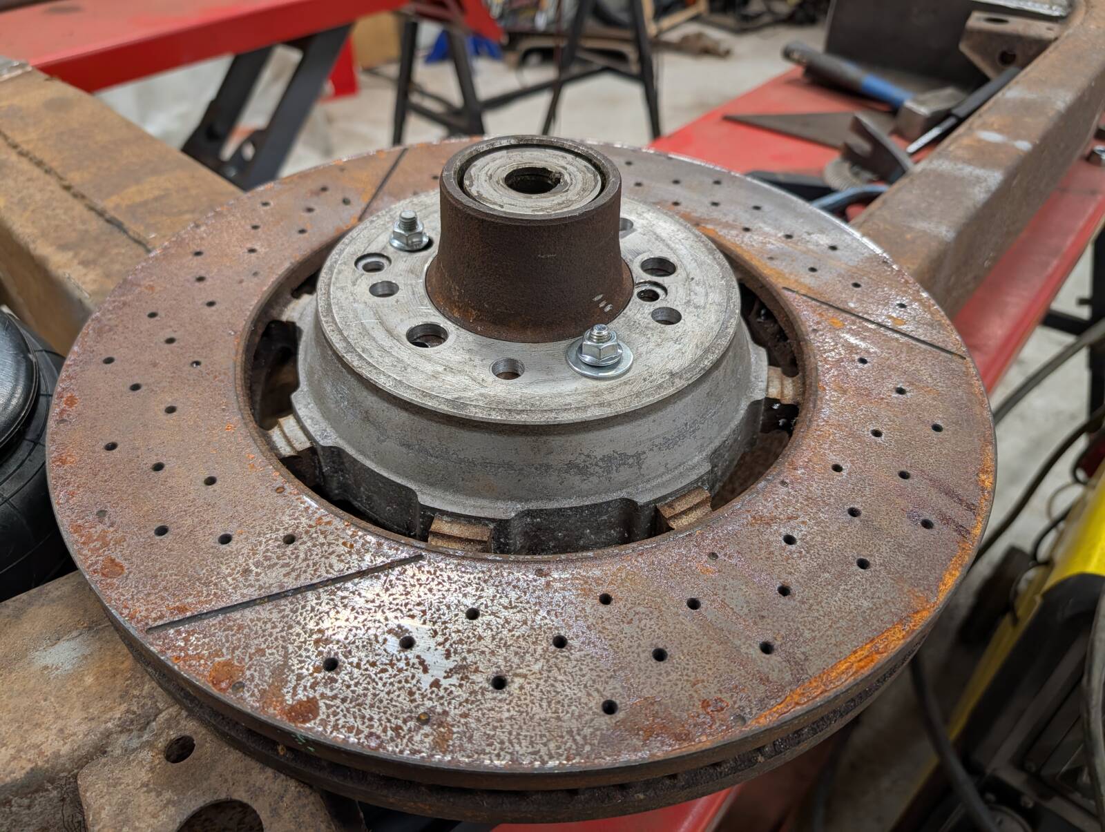

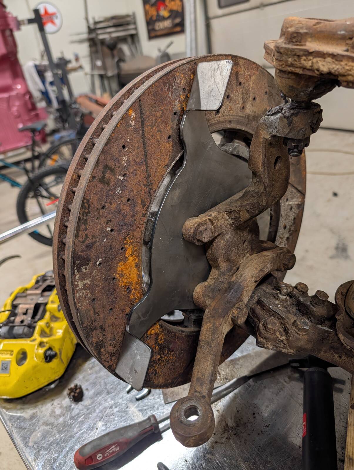

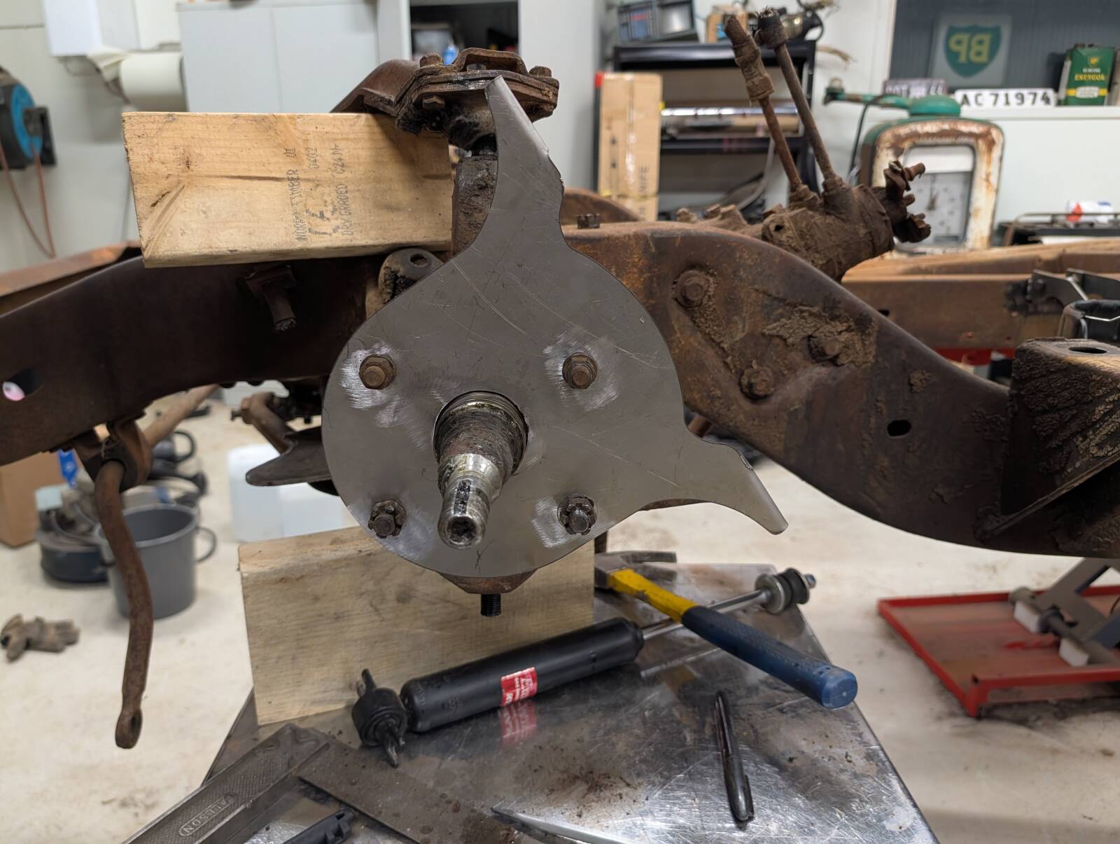

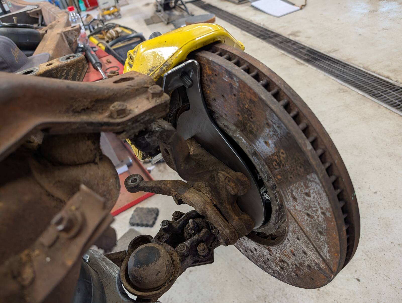

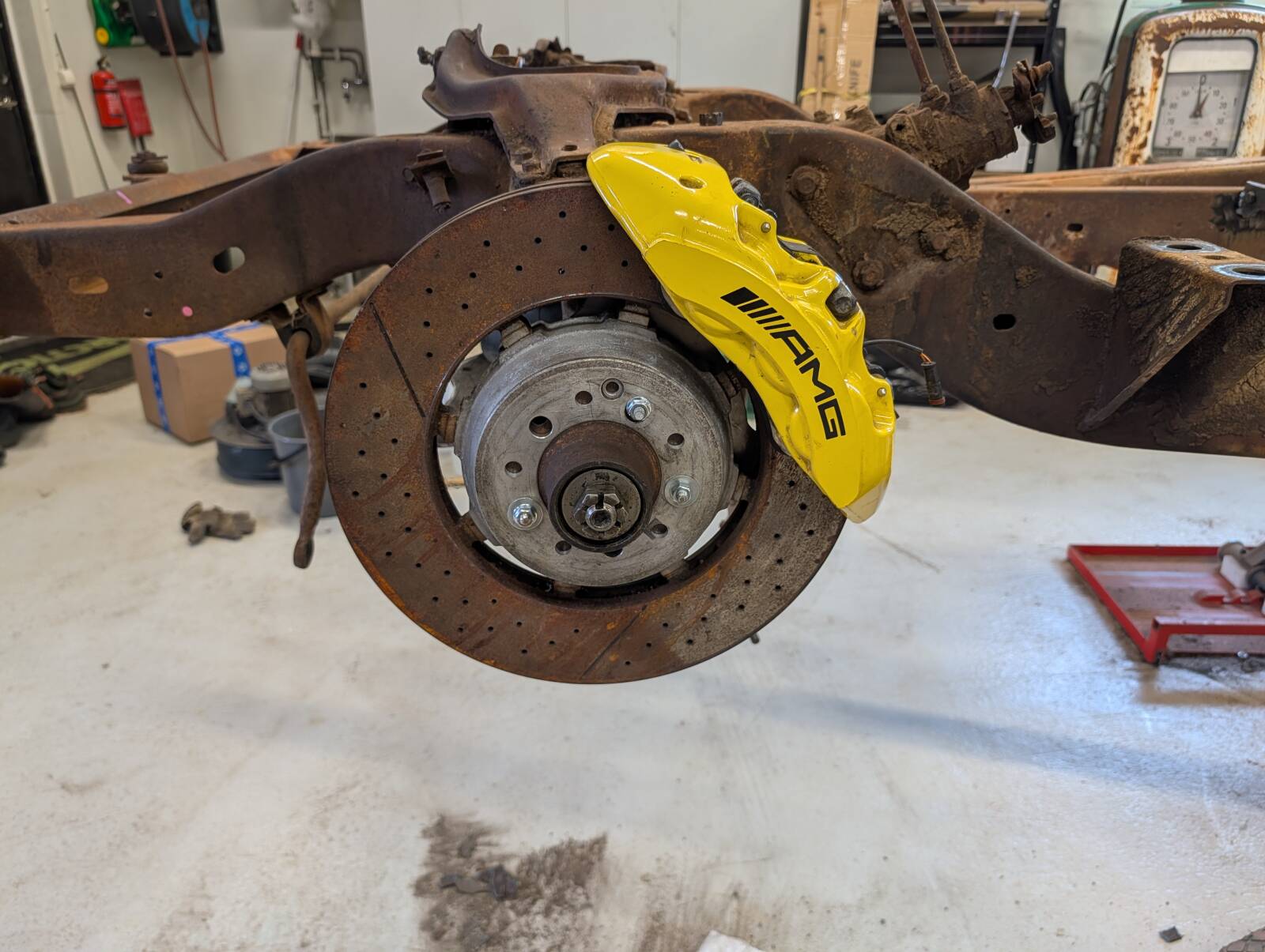

Bromsoken fram börjar komma på plats. Har fått hjälp av grannen å rita upp en skärfil som ja fått utskuren som mockup och de verkar bli precis som tänkt. Nu blir det å skära en ny tjockare som ska fräsas så den blir stadig. Spelet är typ bara 5mm så bitvis kan fästet bara vara 3mm. Då den ska fräsas sen kan jag lämna förstärkningar på fram och baksidan så de blir tjockare där utrymme finns och därmed kommer hålla för en pall nit utan att flexa.
Centrumet på bromsskivan har jag fräst ut så de matchar hubben och håldelningen är om borrad. Fick även göra en spacer bakom bromsskivan som är 8mm annars hade jag inte rymt något fäste alls.
Original hjullager hub är siames gjuten så formen är densamma invändigt som utvändigt annars hade ja hoppats den skulle gå svarva ner men de törs jag inte då godset blir tunt i den då.
Baksidan på lager hubben där Pinnbultarna ska sitta hade massa gjutningar som var ojämna som jag fick svarva bort material där så den blir plan,  den har inte heller om borrad håldelning än men de ska göras så fort ja bestämt vad de blir för pinnbultar. Därför sitter  skivan  provisoriskt i m8 bultar nu.
Mkt krångel blev de men tror de kommer bli bra i slutändan.

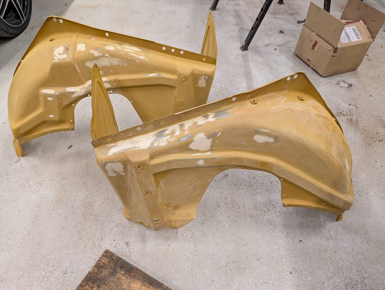

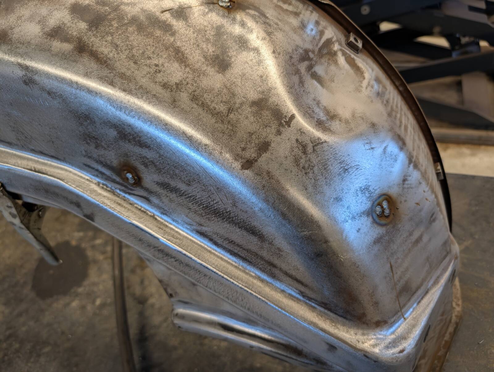

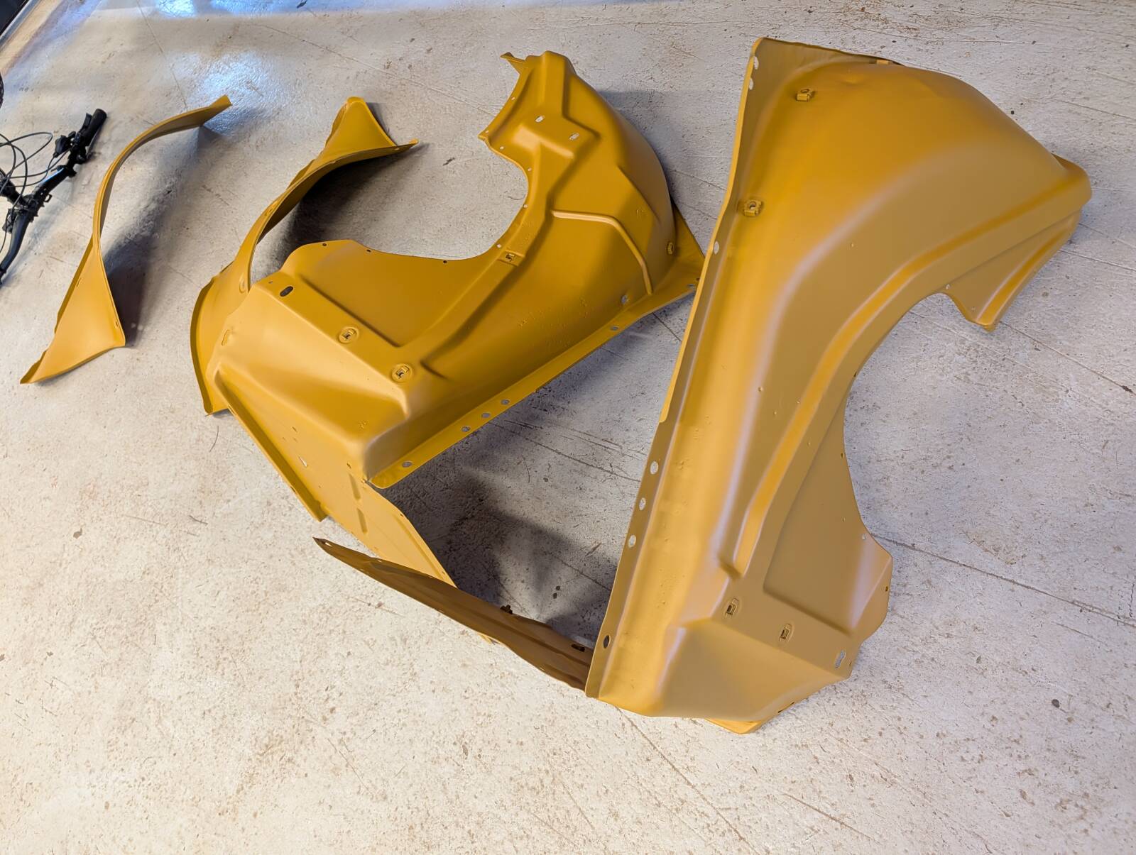

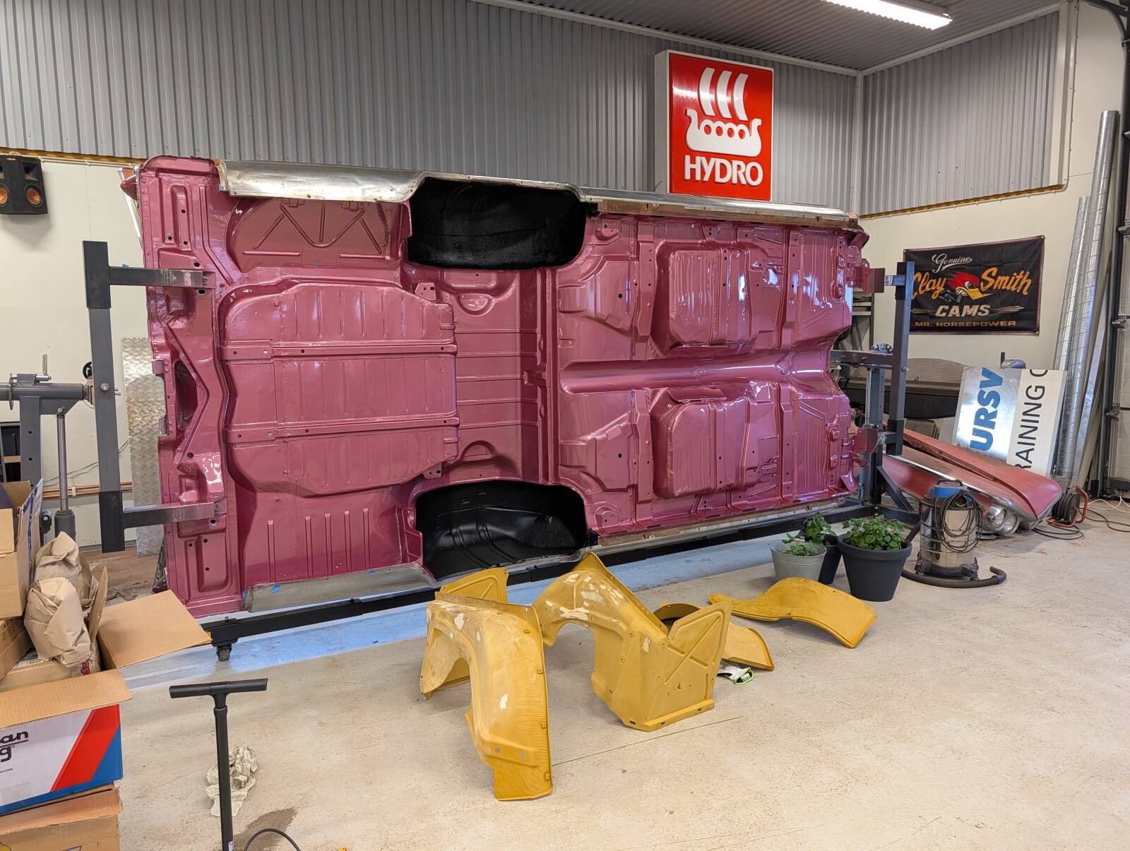

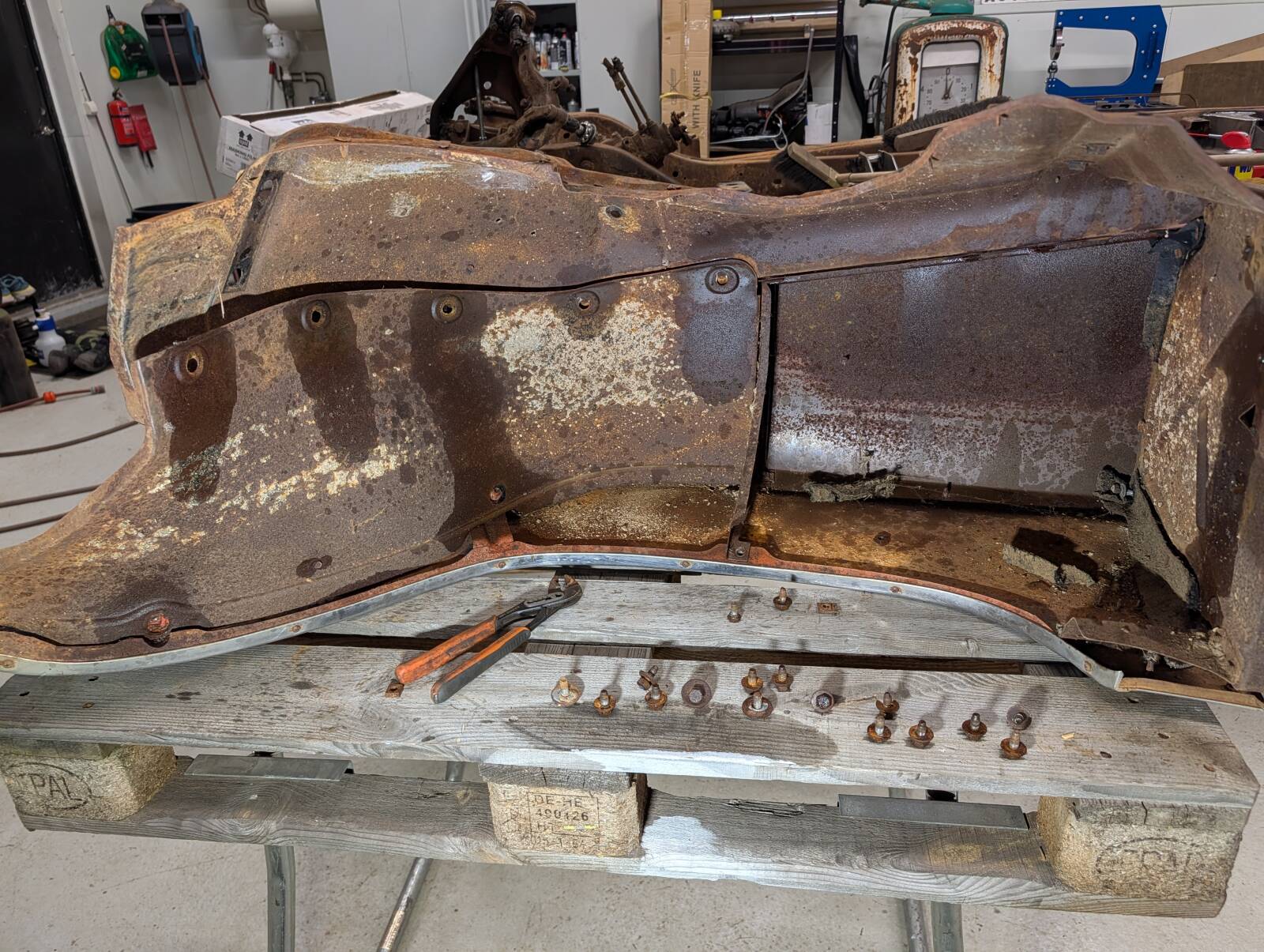

Innerskärmarna är grundade och redo för lack. Fick rikta kanterna på några ställen och  nån byngel och lägga igen lite hål från klammer som inte kommer användas. Har spacklat som lite också så förhoppningsvis blir dom rosa snart. https://www1.garaget.org/gallery/images/149/148361/148361-24ace2d3ef1448f6928db6c2c64c3f43.jpg
