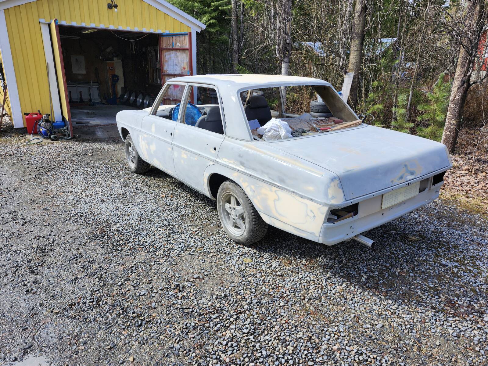

Helsvetsat bakskärmen, lagat  bagagegolvet och svetsat tillbaka stötfångarfästet samt hörnbiten under baklyset.

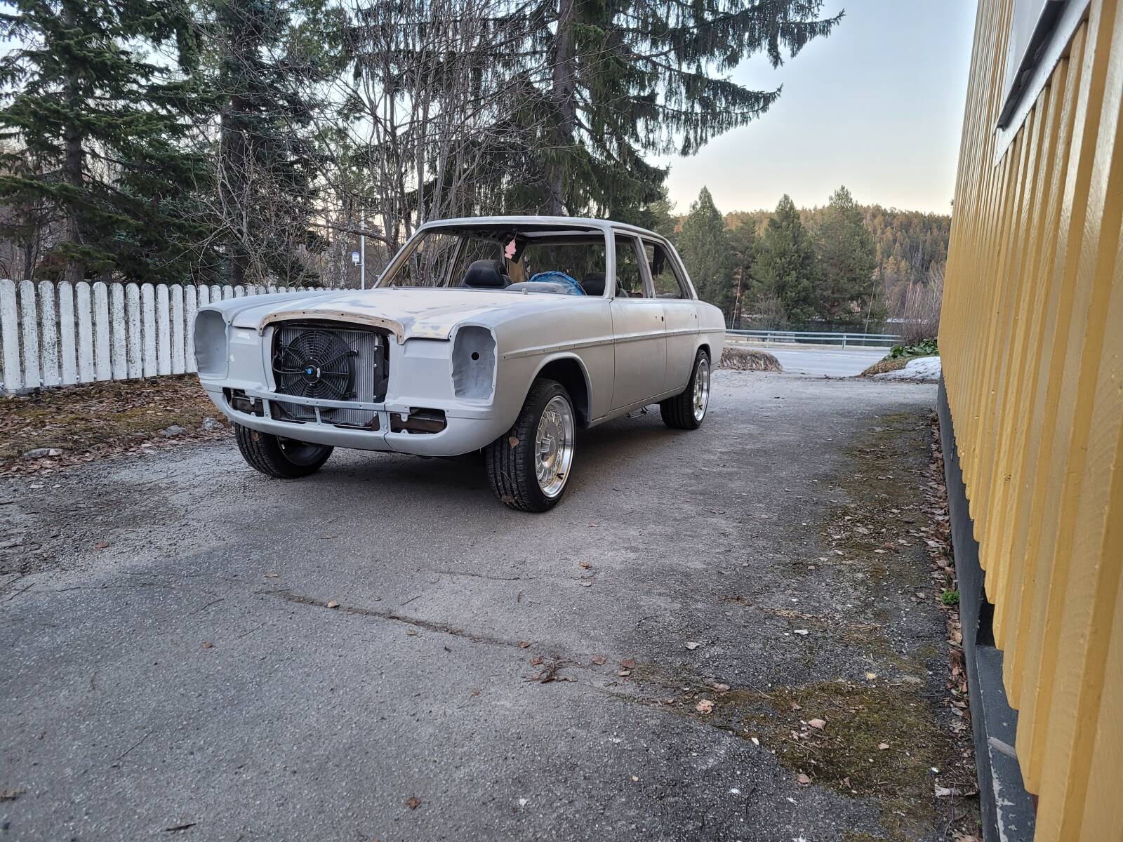

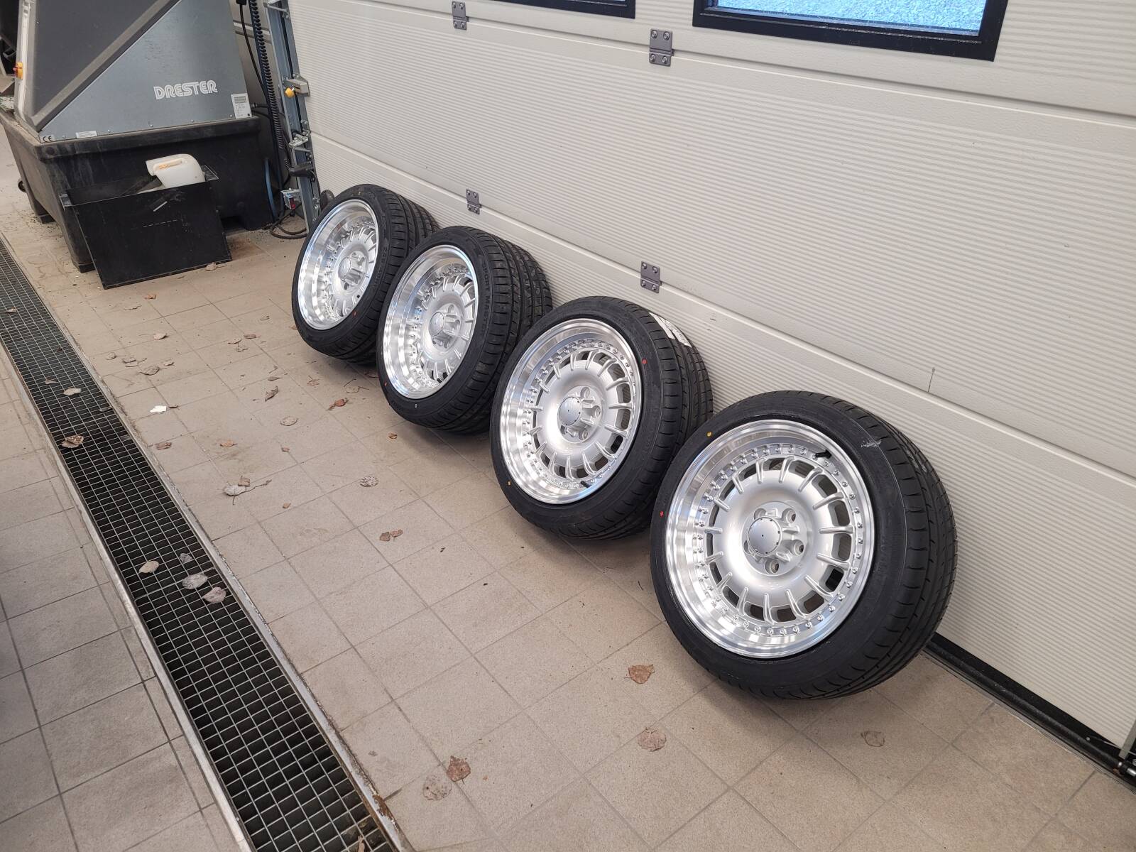

Kul o se bilen på hjul igen, och som synes har jag skruvat dit monoblockfälgar istället för äckliga plåtfälgar, hjälper med motivationen mer än man kan tro!
Blir nya fjädrar sen då dom är så rostiga, bilen ska bara rulla så jag kan lacka den!

3 november 2025
Projektet lever! Dock har det sakat ner ordentligt.
Gått och blivit sambo med flytt å vad de innebär, samt blivit av med garageplatsen. En del har endå hänt med bilen över sommaren men ingen lack som jag planerat. Har lite ströbilder i olika skeden men inga jättetalande bilder.
https://www1.garaget.org/gallery/images/213/212537/212537-87a166e9e3fabdbaa9bb6c3a87b3efaa.jpg
https://www1.garaget.org/gallery/images/213/212537/212537-84ea6eec05a1bf99b49ea040c677bd69.jpg
https://www1.garaget.org/gallery/images/213/212537/212537-24e295e5af944fa6376bf7675ad5c9fe.jpg
https://www1.garaget.org/gallery/images/213/212537/212537-94a5757a1357c15b0f6b548f7e788448.jpg
https://www1.garaget.org/gallery/images/213/212537/212537-2eef4af2563ae7305e17f88ac51c8ffe.jpg
https://www1.garaget.org/gallery/images/213/212537/212537-e5756e9eaeff2bc1c3f40a390c3e7592.jpg
https://www1.garaget.org/gallery/images/213/212537/212537-0e849b451e406de0c6b9b41c47b9064c.jpg
https://www1.garaget.org/gallery/images/213/212537/212537-188139885266b5cd7a1773e378e3e38a.jpg
https://www1.garaget.org/gallery/images/213/212537/212537-e5492b6463c4d4ffab7209c8c4fb8c49.jpg
https://www1.garaget.org/gallery/images/213/212537/212537-0f0eac946f21948e90a09e23c4cbd2de.jpg
https://www1.garaget.org/gallery/images/213/212537/212537-f34c093152fda99aff938bc45cc6366e.jpg
https://www1.garaget.org/gallery/images/213/212537/212537-6c9952c9ef7c630f84e63bfe6c0a33fc.jpg
Och här står den i väntan på vår och rikt+lack
https://www1.garaget.org/gallery/images/213/212537/212537-d69fdd7500af3339fb0113062ffb6601.jpg

för 8 timmar sedan
Hallå! Kompakten har inte dött! Har börjat med riktarbetet och närmar mig lack. Även ordnat hjul till bilen. Blev barock-fakesplit. Lite tråkiga bilder då bilen mest ser bedrövlig ut i olika skeden. Satsar på lack inom några veckor!
https://www1.garaget.org/gallery/images/213/212537/212537-9970bb6b4fbf9b860881c1f804f4960b.jpg
https://www1.garaget.org/gallery/images/213/212537/212537-d8d492b9195eda9defd9a7f5b2f19ab2.jpg
https://www1.garaget.org/gallery/images/213/212537/212537-0e1a190c1b9ce0a900cd682bcb03b4ca.jpg
Mer kommer snart!
