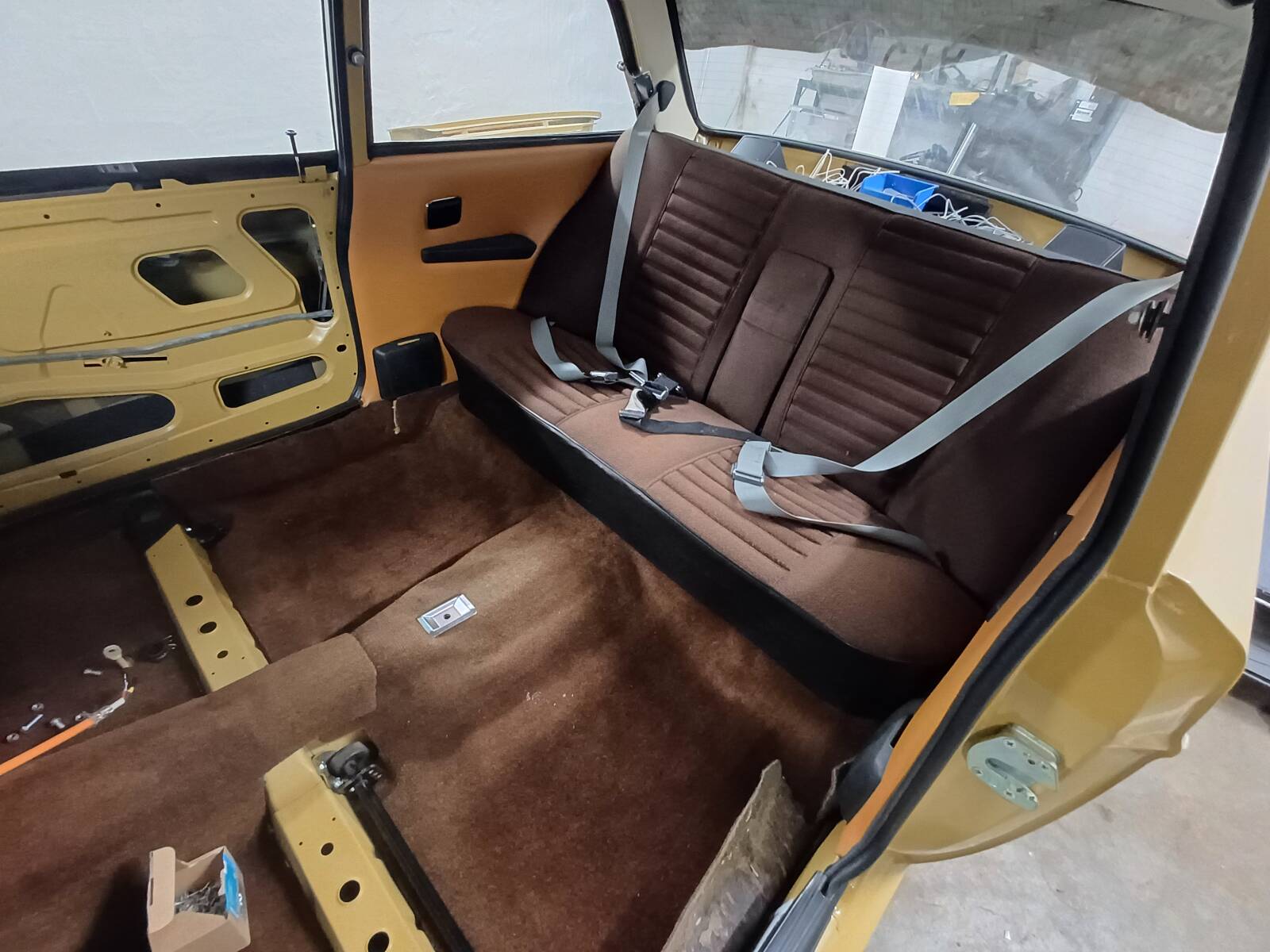

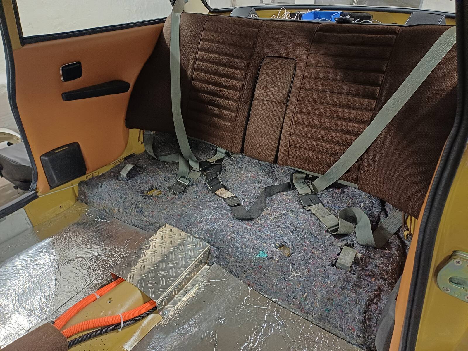

https://www1.garaget.org/gallery/images/9/8461/8461-1cf968336f7b71b5e4874b7fbd766a07.jpg
https://www1.garaget.org/gallery/images/9/8461/8461-5c02ddb586b6c048235ba2d5075bcf0d.jpg
Gänat om alla hål för bälten då de va färg i alla hål för bultar.. bälten monterat, en extra matta under soffan och sedan soffa monterad. Nu är baksätet klart. Nästa steg är hatthyllan tror jag.
Efter det framsäten.
Att renovera & konvertera samtidigt är ingen bra ide, allt tar sån sablar lång tid.
