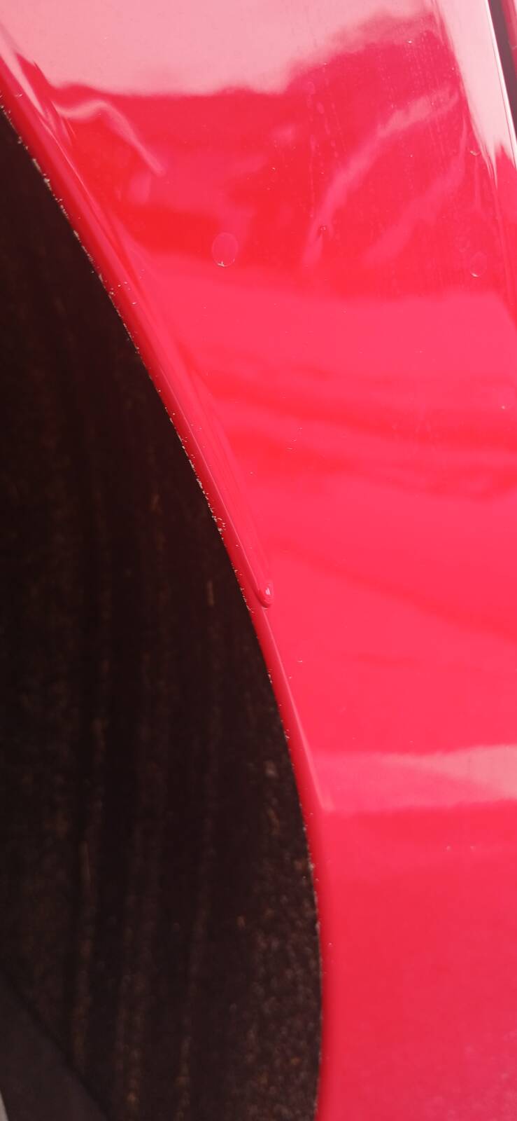

Jag har lämnat in en bil för omlackering iom repor på ena sidan. Eftersom jag inte gjort detta förut, så jag har ingen referenspunkt angående bra/ dåligt jobb.
När jag fick bilden så var det dels "apelsinskal-yta", dels stämmer inte den röda nyansen helt, dels är det en och annan torkad droppe. Lakeraren hade inte maskerat botten på bilen så att svarta plastdetaljer hade blivit röda (även stänkskydd hade fått lite färg).
När jag påpekade att han sprutat röd färg på underredet och på svarta detaljer (som syns från sidan) hävdade han att han kunde spruta svart färg för att dölja. Men tack och lov fick jag själv bort färgen från det som syns från sidan med aceton.
Är det vanligt att färg sprutas så det kommer på underredet? Eller var detta en klåpare? Ai påpekade (självklarheten) att man inte kan måla ett smutsigt underrede, vilket gissningsvis hade skett om han fått spruta svart färg för att dölja den röda.
Hade en bättre lackerare fått till rätt nyans av röd? Eller är just röd svår att få till.
Dom torkade dropparna har han lovat att fixa till, men jag vet inte om jag litar på denna snubbe. Hur gör man angående dessa?

Det ser ju f...jävligt ut! Något sånt skulle jag aldrig ha accepterat! Vad begärde du att de skulle göra?
Kan inte ha varit en lackfirma som gjort ett så otroligt dåligt jobb!?? -Eller ?

Apelsinskalsytan på tröskeln, är inte det en slags stenskottskydd som var där innan?
Färgen på underredet är väl inte snyggt, men iprincip borta efter en vinter.
Färgen är säkert rätt, men fel eftersom den andra säkert påverkats av tiden.
Otroligt svårt att matcha med gammal färg.
Dropparna kan jag inte uttala mig om.

det ju helt omöjligt att se nått på den bild med lacken, något som speglar sej i lacken.
appelsin skal.....titta på nya bilar då ska du se appelsin skal
en lack blir alldrig 100% slätt, då måste man vatten slipa o polara om du ska ha den helt slätt
köp en burk undereds spray o spruta över det röda under bilen om det stör dej, du lår ju inte se det när du står sidan om bilen. så vad spelar det för roll + det lär försvinna rätt snabbt i väder o vind
va menar du med droppar jag ser inga
jo det går att scanna färgen så den blir mer lik den på bilen än att ta bilens färgkod
han kunde nock ha maskerat lite bättre. men hur mycket betalade du
prutade du hej vilt på priset
detta är ju bara din sida av saken

Man kan ta bort rinningar genom att våtslipa med 1500-2000 och 2500 våtslippapper och sedan polera ytan med polermedel av olika grovlek.

riningar ska du alldrig aceptera. vad det för klant till lackerare. bätre han går ut o gräver diken
8 114 Inlägg
för 50 minuter sedan
Som amatör brukar jag skära bort större rinningar = droppar - med liggande rakblad - innan dropparna stelnat helt.

Jag la till ett foto på en droppe. Finns fler dock.
